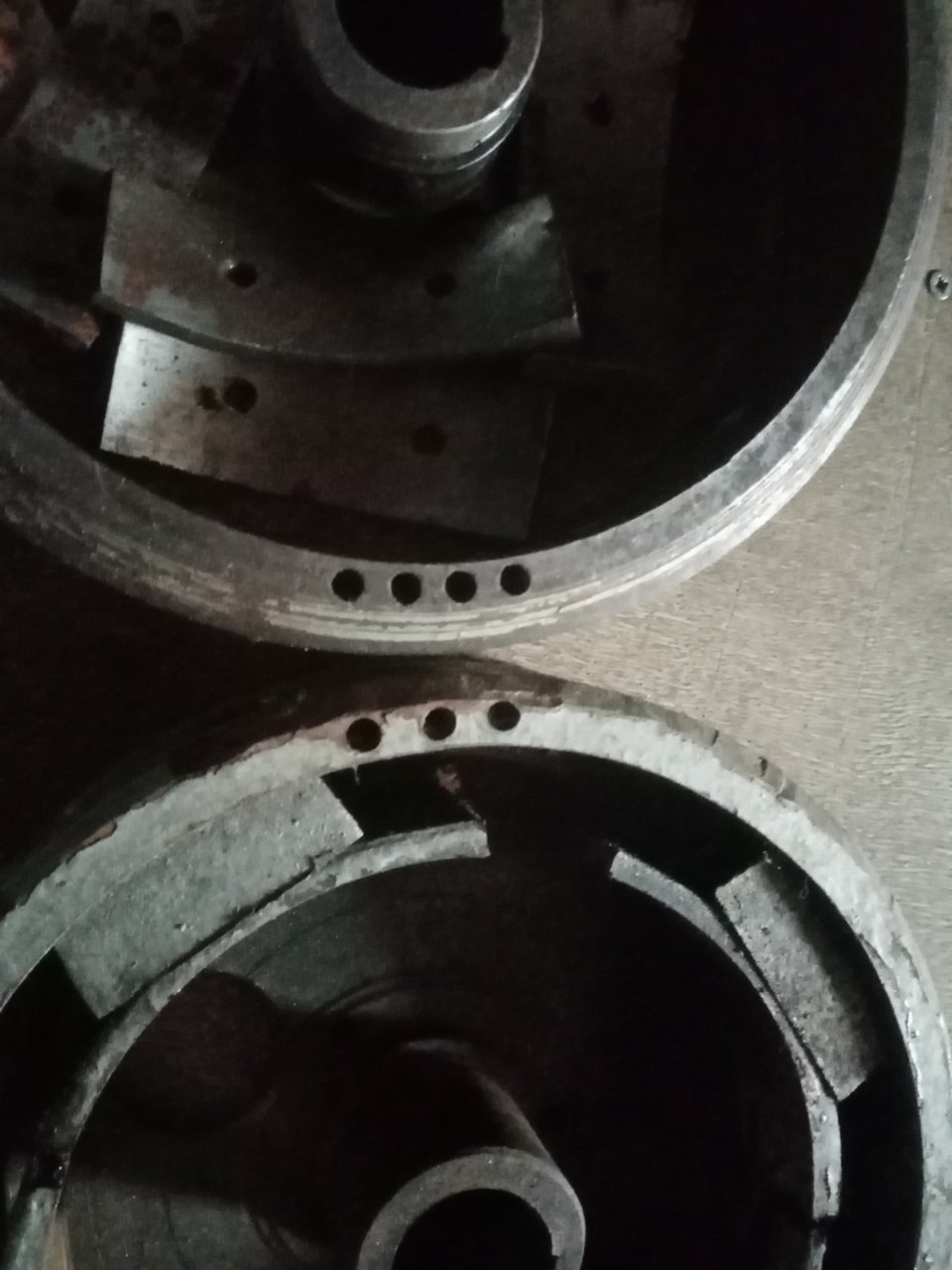

На самом "плохом" маховике сверлил три отверстия на 5 мм, глубиной 6-8 мм, на других и того меньше, спрашивается зачем огород с приваркой пластин.

Все маховики сверлятся и балансируются.

Я вот тоже думаю, а балансирован ли у меня шкив? Мотор колбасило на холостых, возможно и из-за дисбаланса. Нужно вал точить.
На холостых оборотах расбалансировка не чувствуется , ближе к максимальным появляется вибрация незначительная
Два цилиндра всегда колбасит четыре оч мягко работает , только когда газ открываеш мотор резко выворачивает
Это вращающий момент так работает, это нормально. А вот по балансировке не факт.
Ставил проточенный маховик не балансированный на двухцилиндровый , разницы не почуствовал

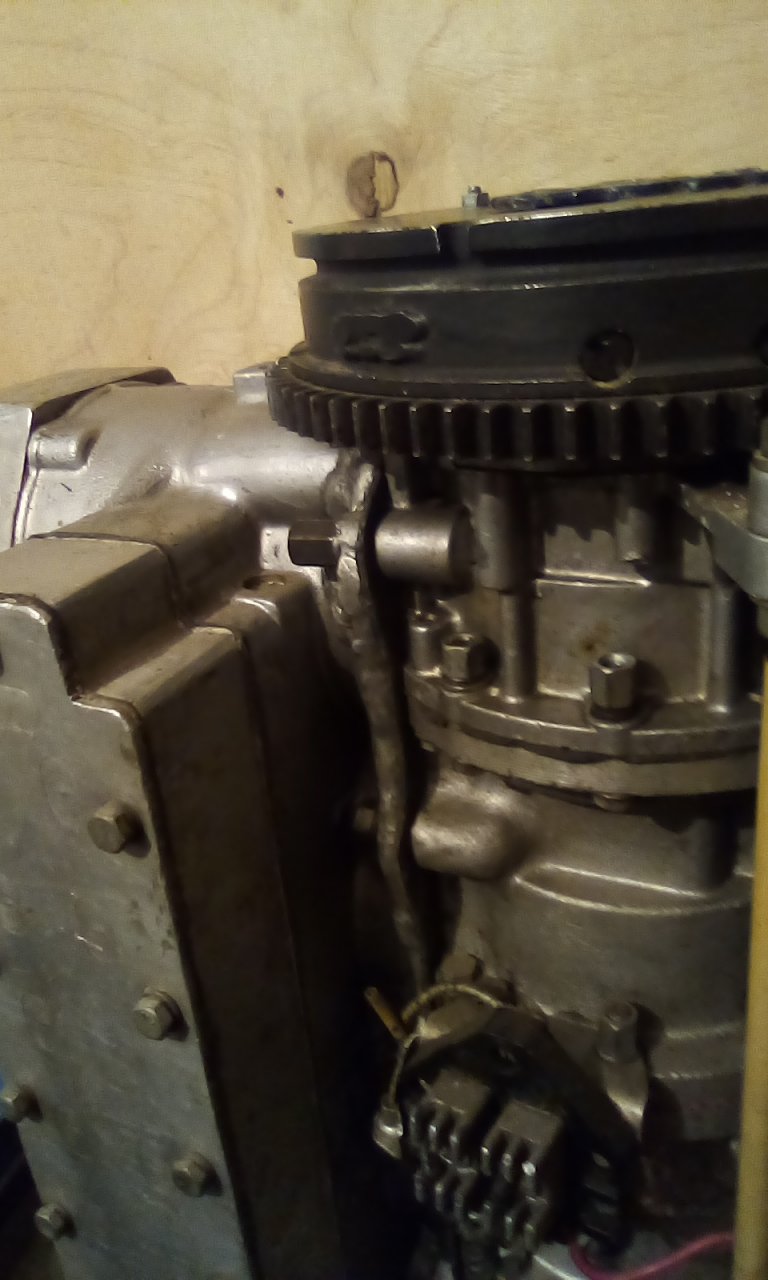

Закончил, магнитиком провожу около полюса - 1,5 вольта.
На трех полюсах примерно 1500 витков, 260 Ом сопротивление.
Теперь руки чешутся, хочеся покрутить
Привет. Очень интересно чем закончилось?
