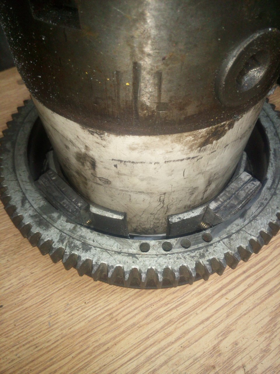

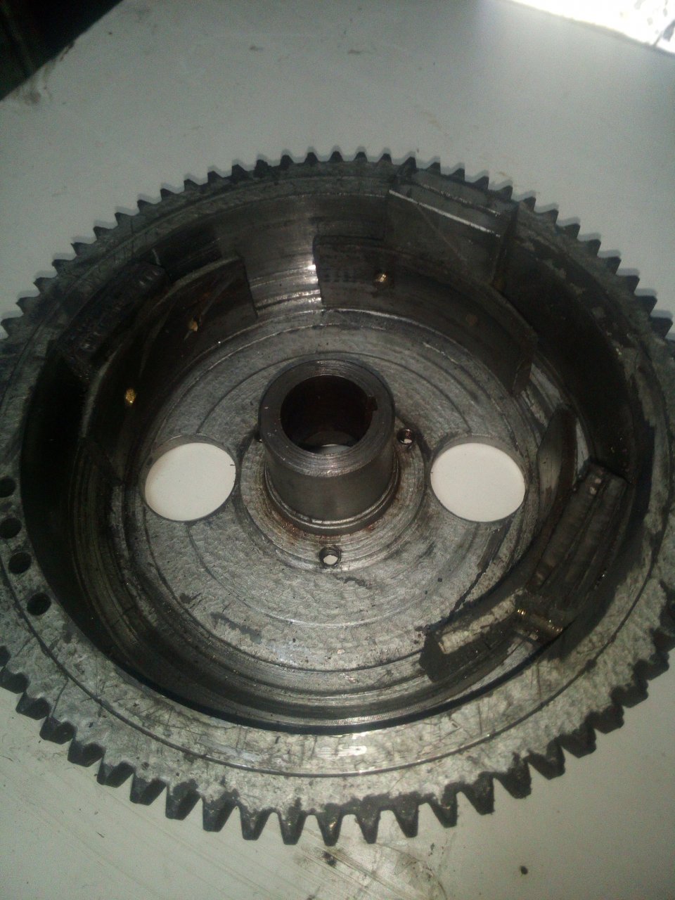

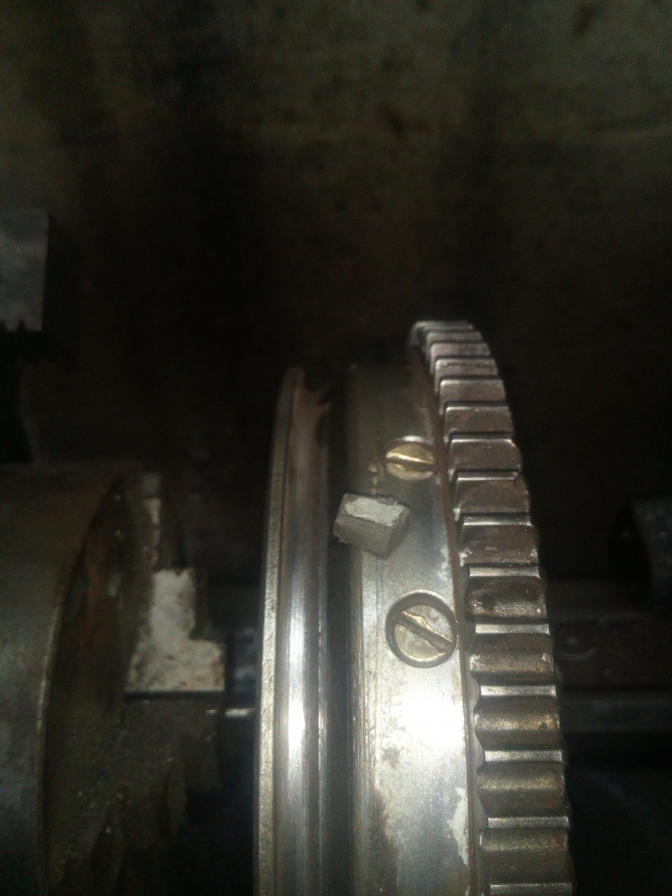

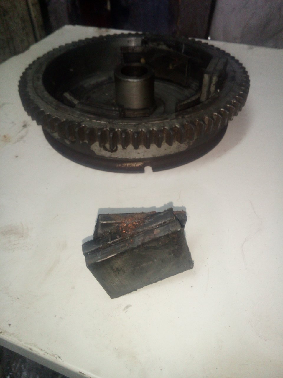

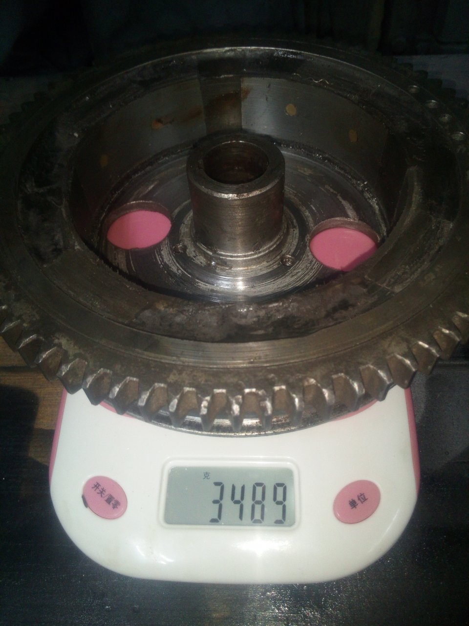

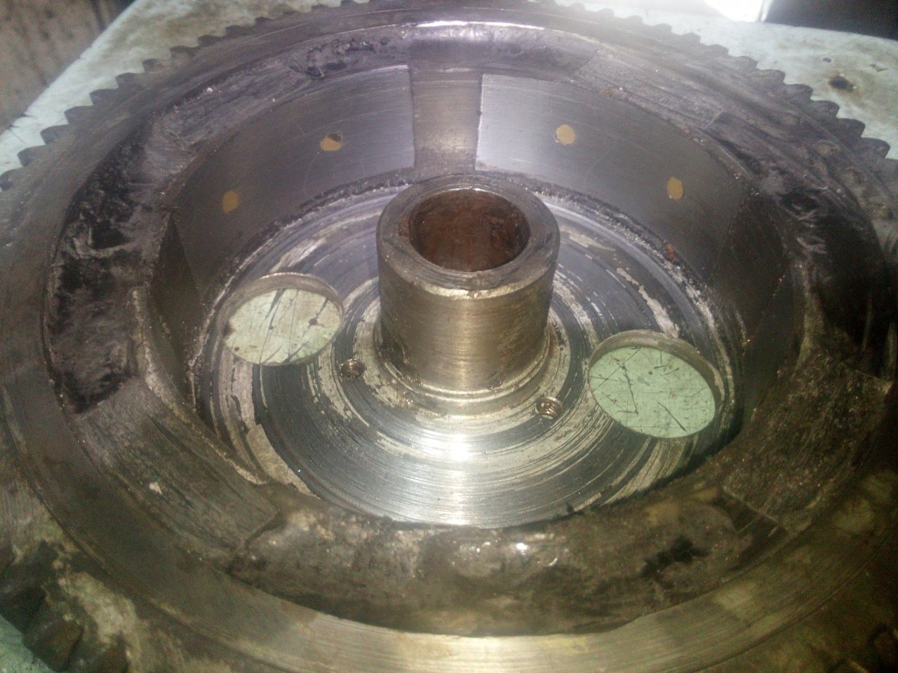

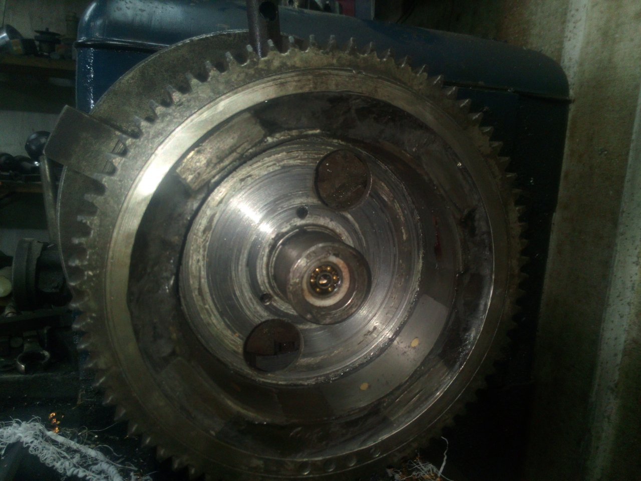

доброе время суток. хотелось бы узнать ваше мнение на мою идею ну и мало ли кому пригодится .неодимовые магниты взял с тойота приус . подпилил их по размеру и залил все это бакситкой. сегодня проточил и проверил работоспособность , крутил стартером . зажигание мб2 . генераторные катушки зажигают 12в лампочку. завтра буду пробывать установку датчика холла и пробывать болансировать . сколько лазил по форумам вихря пришел к выводу что многие годами работают с дисболансем и проблем нет
С каким? гр, 10 гр, 100 гр? Внимательно посмотри мкховик снизу и увидишь заводскую балансировку в виде отверстий.
З.Ы. Поставить магниты можно, умного там ничего нет, но необходимо, как минимум, оборудование. А чем стоковое не устраивает?

размагничены были. где то вычитал на форуме что на долго не хватает намагничивания

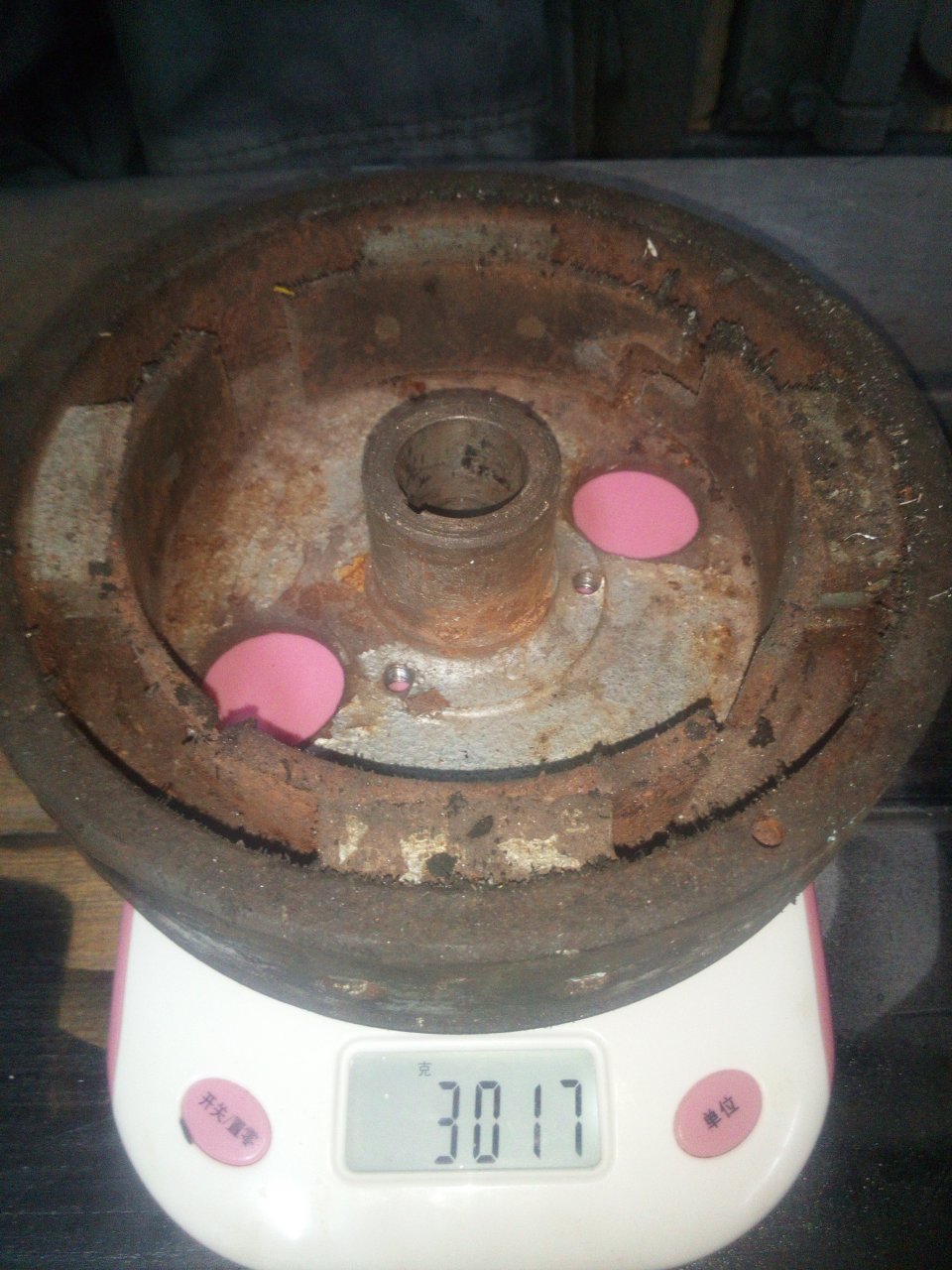

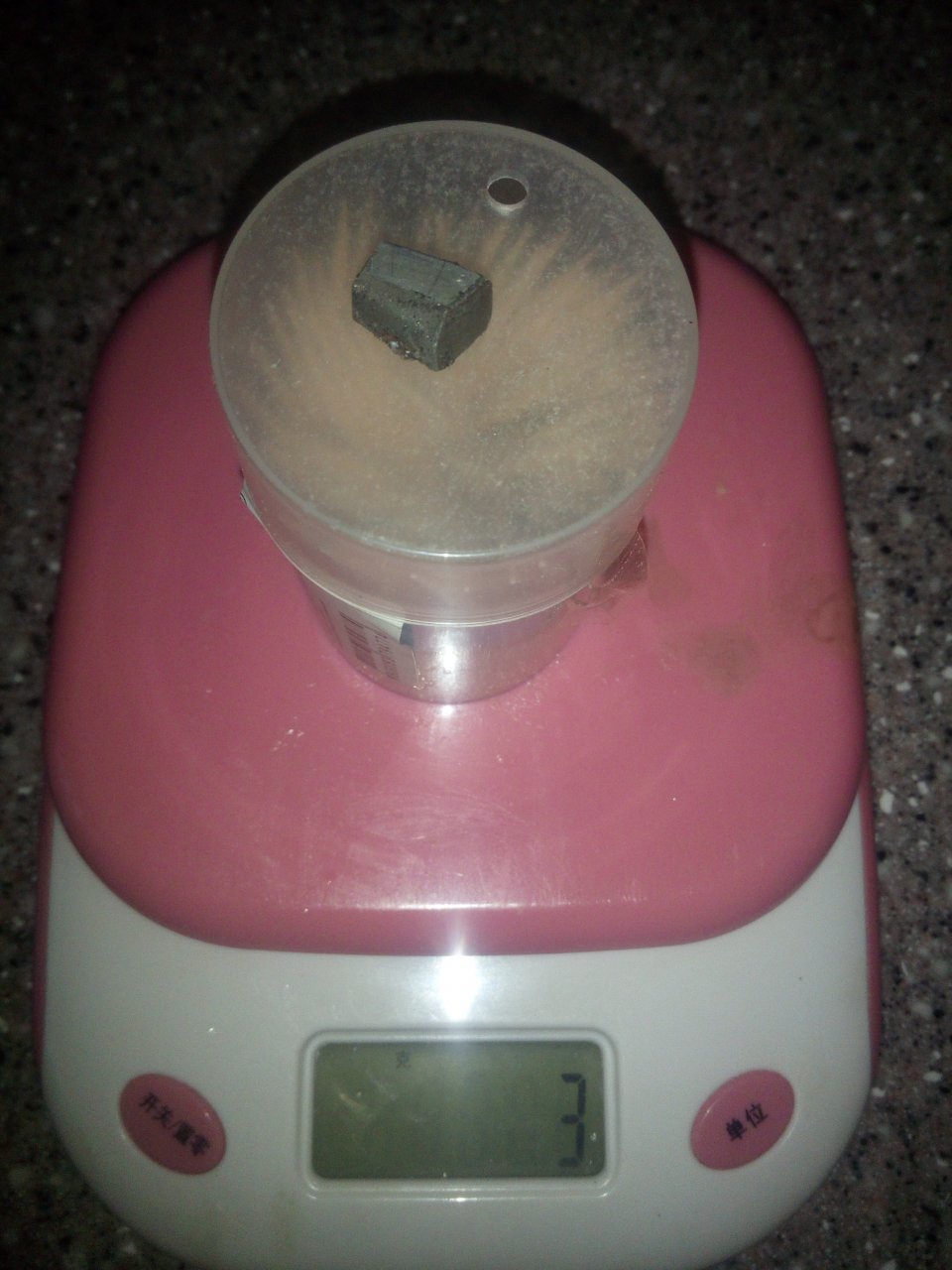

доброе время суток. вчера отбалансировал . точнее сказать проверил и так как масса дисбаланса мизерная ни чего ни стал мудрить оставил как есть. по поводу массы маховика я думаю она не уменьшилась а наоборот увеличилась . неодимовые магниты получились похожего размера плюс вес эбоксдки . 300г разводил ну сточил и пролилось может грамм 100 ,не больше. я так предполагаю это мне повезло .сам не ожидал такого результата))

завтра взвещаю маховик. самому стало интересно. посмотрю разницу.есть еще один маховик но без венца.

скиньте пожалуйста вес маховика с венцом у кого есть информация или возможность так как венец снимать точно не буду для точности измерений

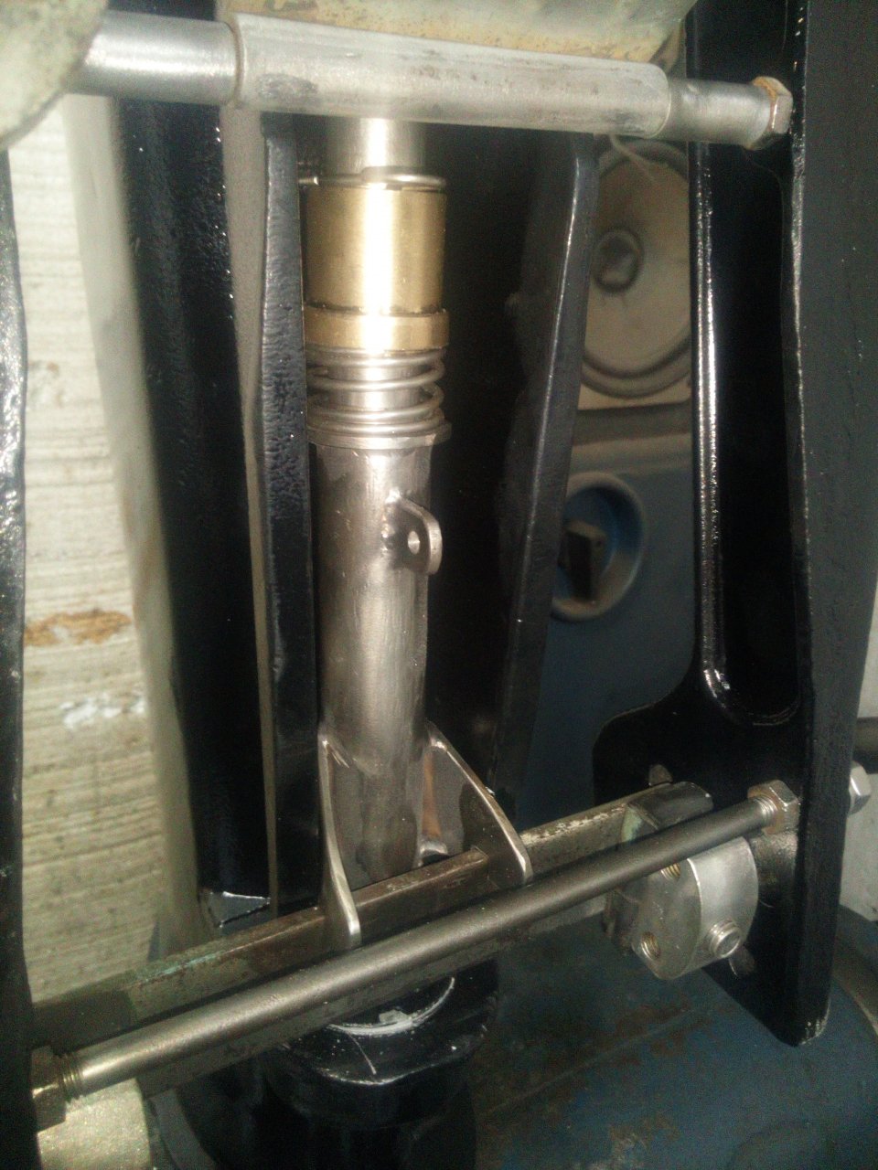

еще лайфхак не в тему ) может кому пригодится так как я инфо по реставрации и переделки не нашел . зделал все из нержавейки . на втулочку не хватило и пришлось из бронзы. работает отлично

Главное, чтобы при наезде на препятствие мотор всё же откидывался.

наврятли он будет откидываться(( точнее точно не будет. мозгов не хватило придумать как это сделать) а родная конструкция сгнила и толком не понятно как там откидывающийся механизм работал

Рабочие грани в фиксирующей скобе нужно сделать под углом, а не вертикально. Постепенно увеличивая угол, можно поймать золотую середину, когда при движении назад мотор не будет откидываться, а при бОльшей нагрузке (наезд на препятствие) откидка будет. Неоткидывающийся мотор может быть опасен.

судя по всему вес в пол кг ни как не сказывается на работе двигателя. не где ни видел обсуждения темы что с маховиком с венцом и без венца . по разному работает двигатель. теоретически думаю изменения есть но они настолько незначительны что без тестового стенда не заметны .
