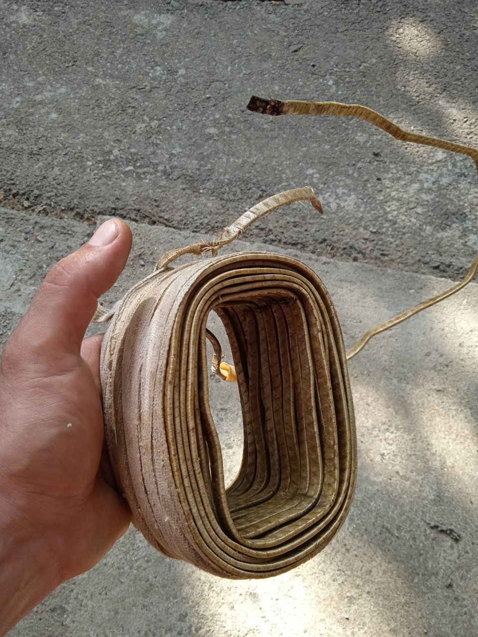

1.Соленоид : медный провод квадратного сечения 9 x 3 около 100 витков (от совкового сварочника).
2.Очень массивный магнитопровод: из всего под руку попавшегося(замкнутый).
3.Правило правой руки и элементарные знания в области физики школьного курса.
4. С расположением в контуре магнитопровода заранее открученого от маховика магнита прийдется немного поиграть, дабы домены крутнулись в нужное направление.

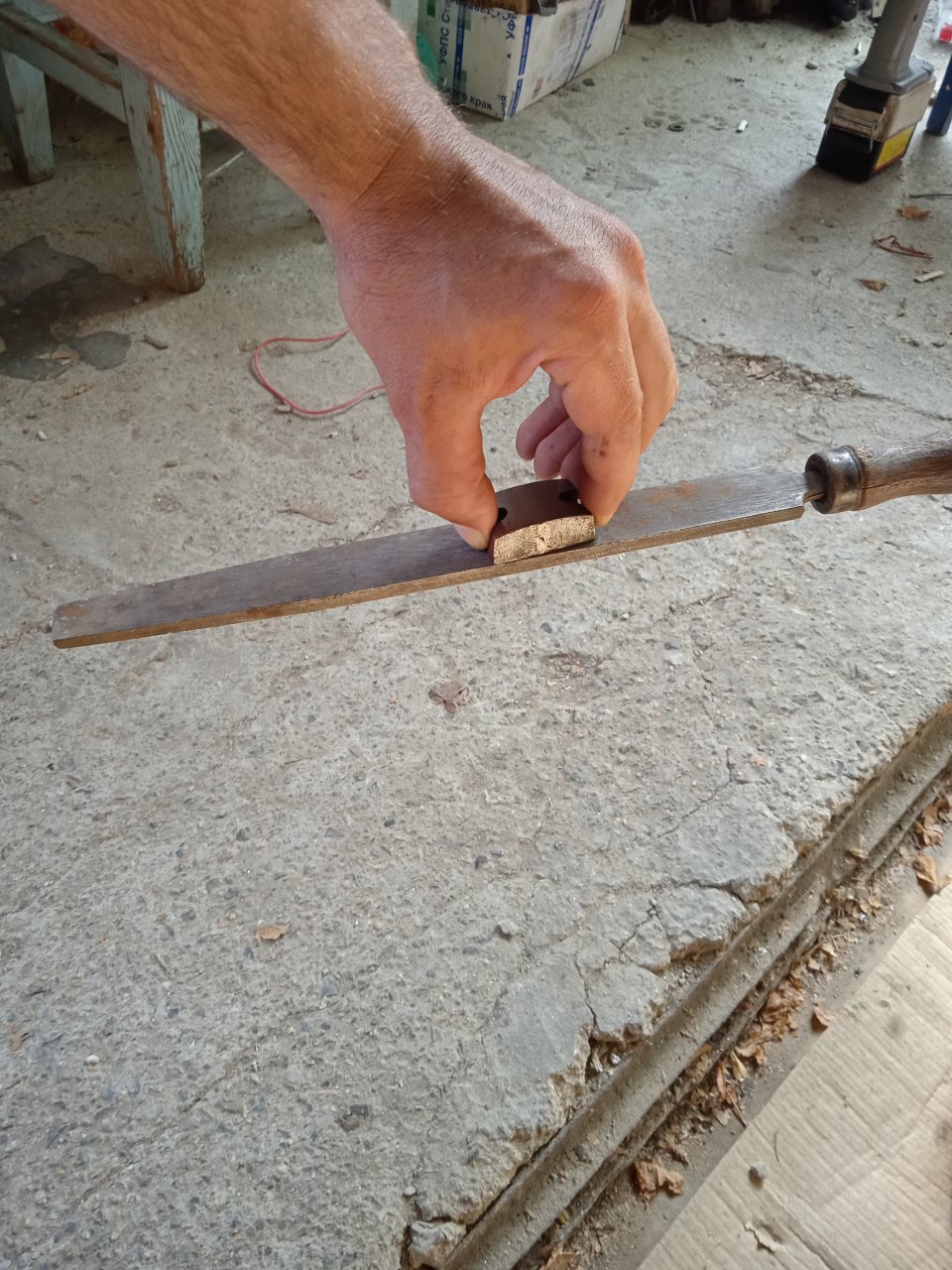

Никого ни к чему не призываю, и не навязываю, но до процедуры магнит не мог поднять даже лезвия от концелярского ножа, после, держал массивный напильник с алюминиевой ручкой.

Жаль видео загрузить нельзя. Запустил двигатель 79г.выпуска. От радости чуть не опписался.

А вот собственно и виновник торжества.
