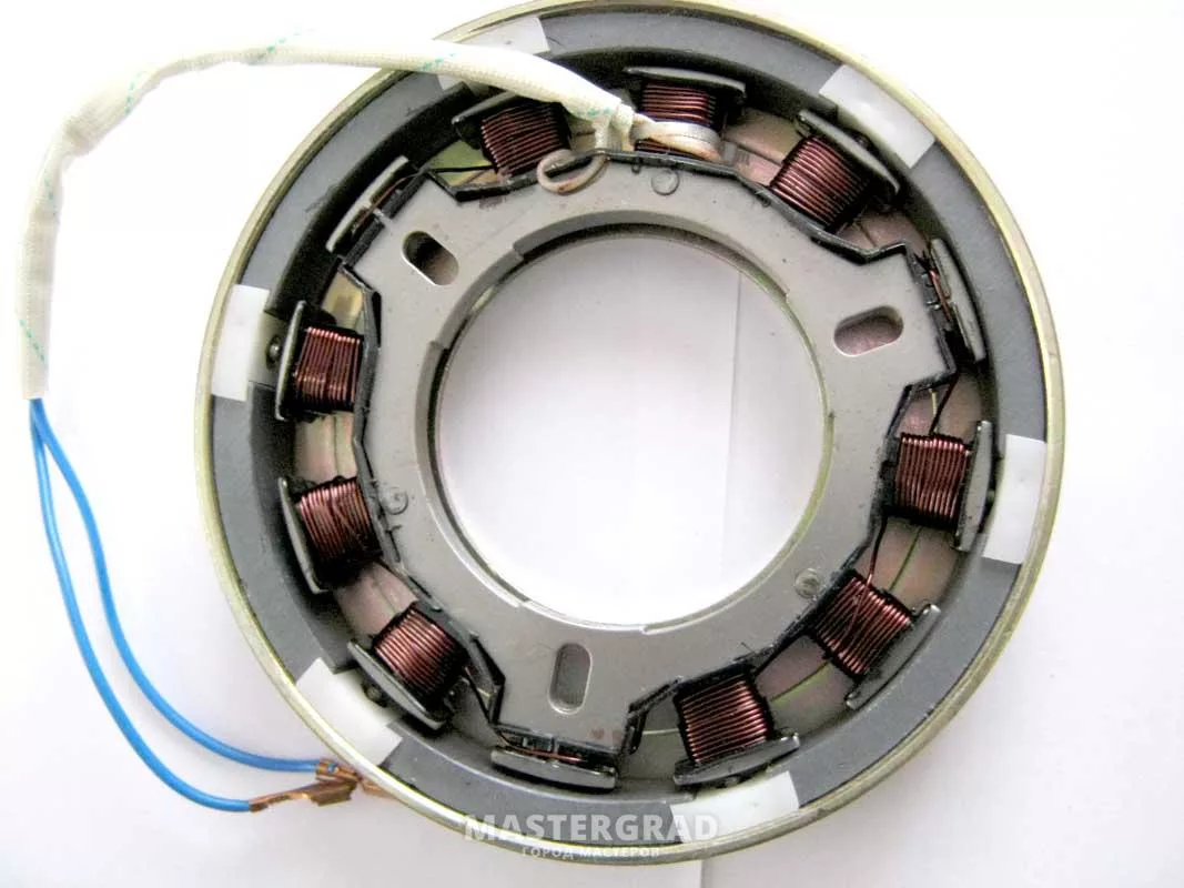

Вот такой статор приглядывал.
196128
На Ютубе есть куча роликов по установке подобного зажигания на "Юпитеры" и другую технику.
Леша, хочу сделать маленькую подсказку.
Нужно точно знать внутренний диаметр этого статора, иначе придется протачивать ступицу маховика, а это может её существенно ослабить.
Вот тот комплект выше, что выложил Евгений, прекрасно подходит под Вихря, по всем размерам.
Я не зря на него внимание обратил.

Согласен полностью. То, что у меня на фото - приблизительно, просто для понимания.
