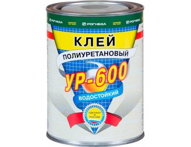

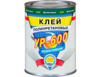

Да не мутарное, я палас на пол в лодке клеел, в банках продается 648 или как 688 клей ,непомню как называется, кисточкой дно намазал и приклеел ,

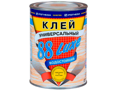

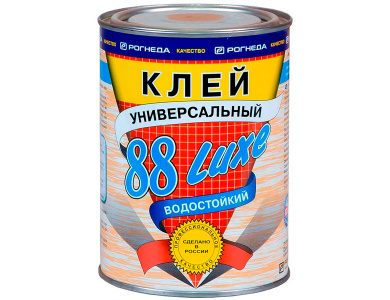

Кстати можно думаю опробовать и вспененный материал(белый, тож с памятью названия беда) бывает с фольгой и без. Рулонами разной толщины торгуют. Емнип его вместо блоков плавучести ещё пихают. На 88й клей точно клеится

88й клей. Лучше "разливной" на рынке(с производства), тот что в разных красивых банках "неодинаково полезен", некоторые отстой полный, на стройке опробовали наши прорабы. Какие хреновые не скажу, просто разговор заходил когда мне заказали на объект купить - сказали только с рынка и место указали у кого брать.
Точно 88 :D, только целофан как то неклеется
