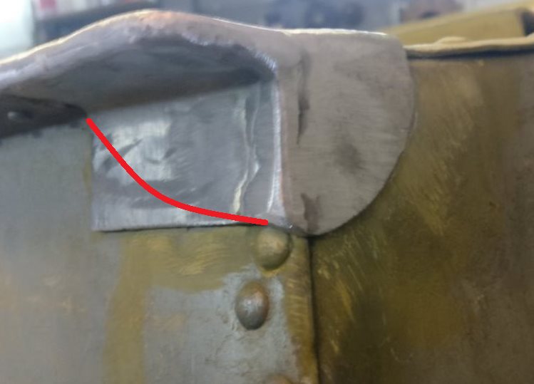

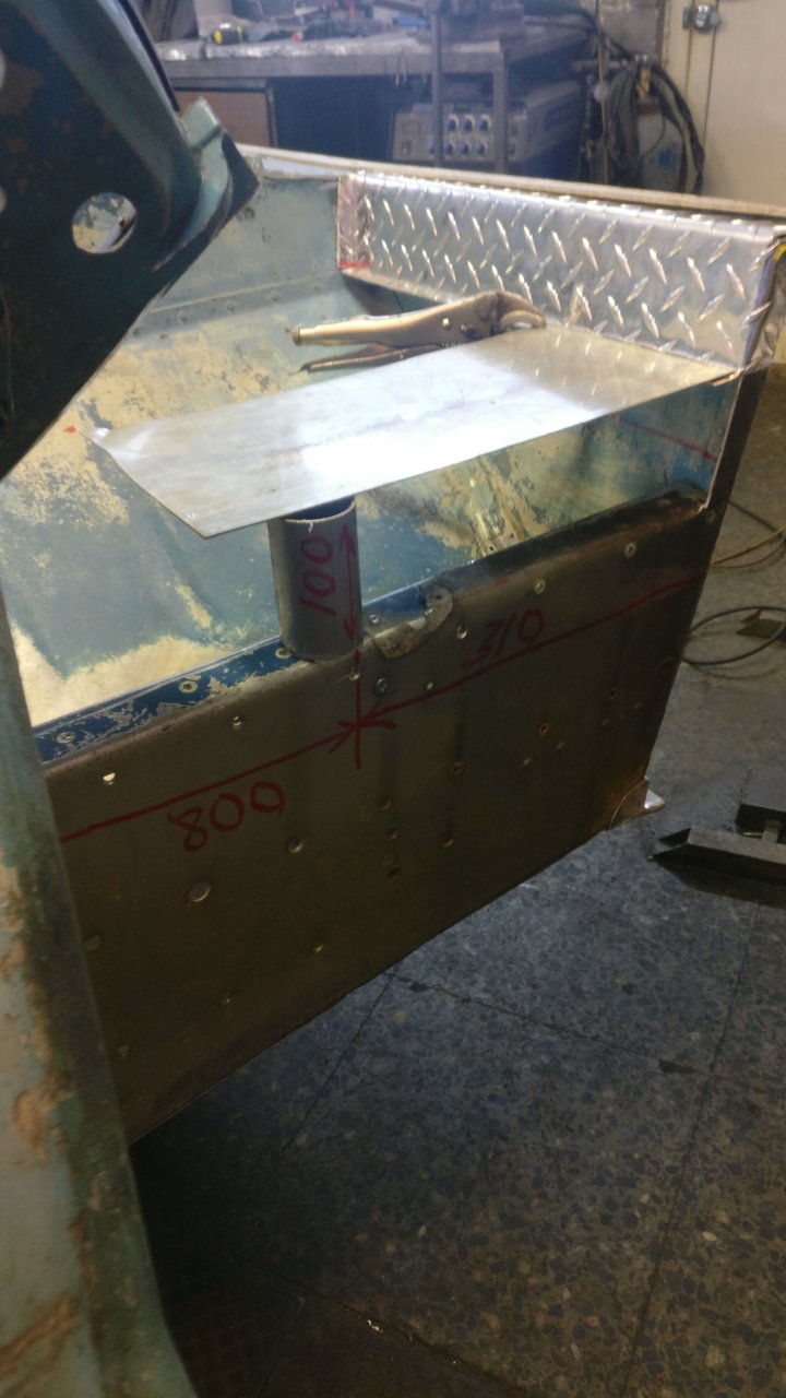

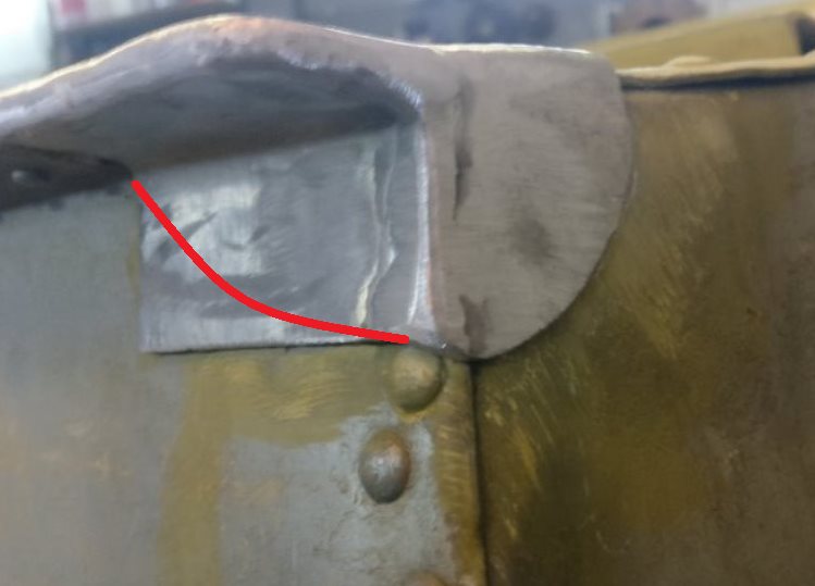

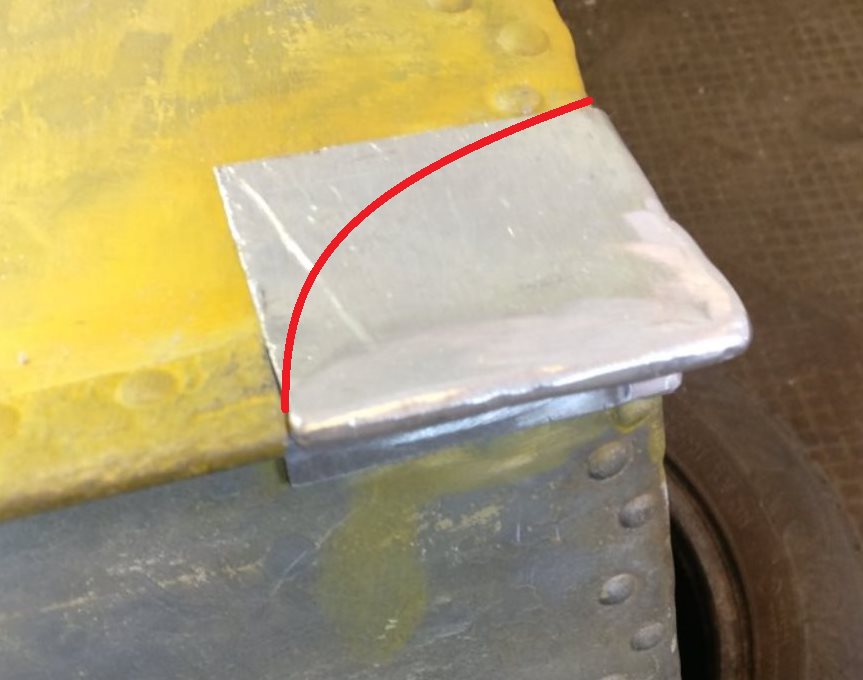

Согласен, но брызгоотбойник на концах тоже сгнил, да и на углах не так уж плохо.
Ты уже всё решил и почти сделал, переделывать вряд ли станешь.
Вообще предпочтительно ставить уголки изнутри корпуса, но сделано, как сделано.
В данном варианте я бы слегка "сгладил" углы у накладок и снял на гранях фаску, меньше шанса будет их отогнуть\ оторвать, примерно так:
Посмотреть вложение 175606 Посмотреть вложение 175607
Переделать не проблема, я транцевую доску меняю не отклепывая рецесса, а доступ внутрь к уголкам очень херовый, вряд-ли получится так хорошо подогнать, да и снаружи тогда что?

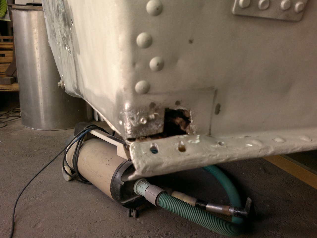

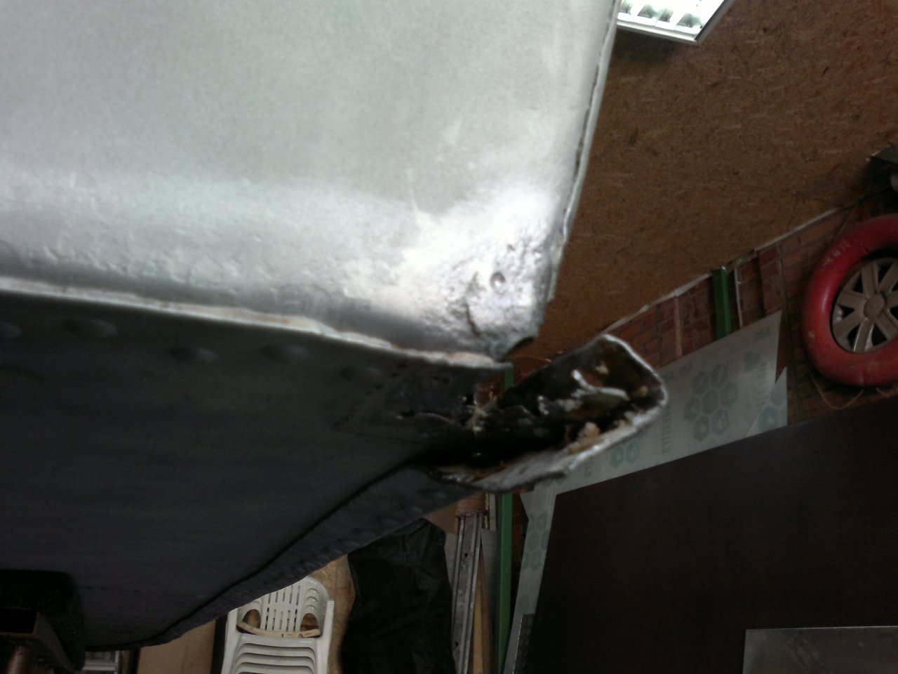

Если мышами или молью не погрызено, то кроме скуловой накладки, ни чего. Если погрызено, то плюсом заплатку.
Моль не добралась а коррозия поработала так что заплатку по-любому ставить, пожалуй оставлю так, просто есть сомнения что на стыке со временем может треснуть от вибрации, вот и думаю сверху накладку сделать на стык, или это лишнее.
2 113
От вибрации, стыки листов(борт - днище, борт- транец и т.д.) усиливают изнутри "гнутиками", посмотри в темах Oleg_samara, там есть много фото и вариантов.

Оно не только для усиления, особенно в стыке борт\ днище, но и превентивно, против щелевой коррозии хорошо работает.

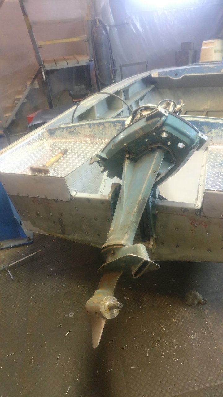

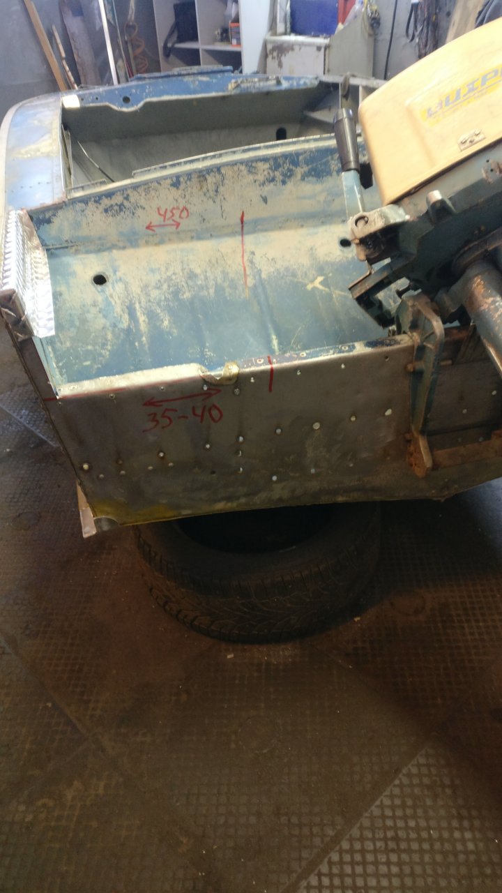

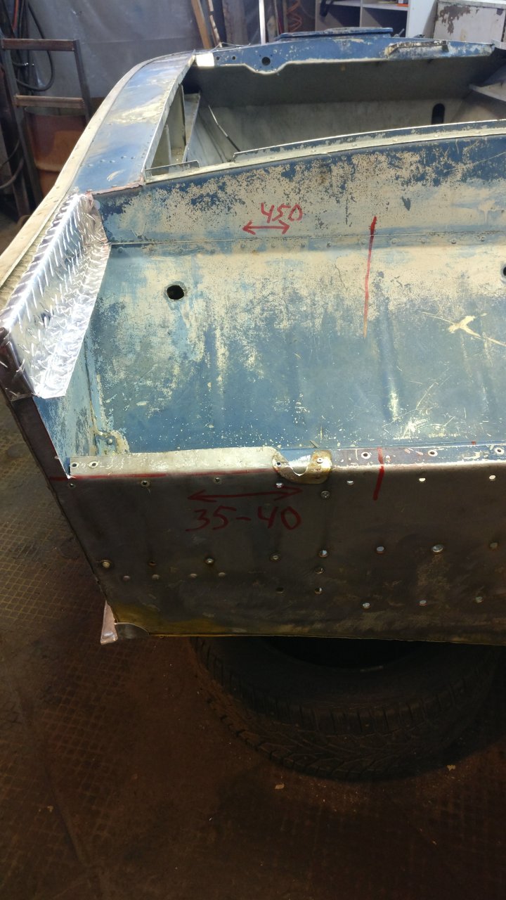

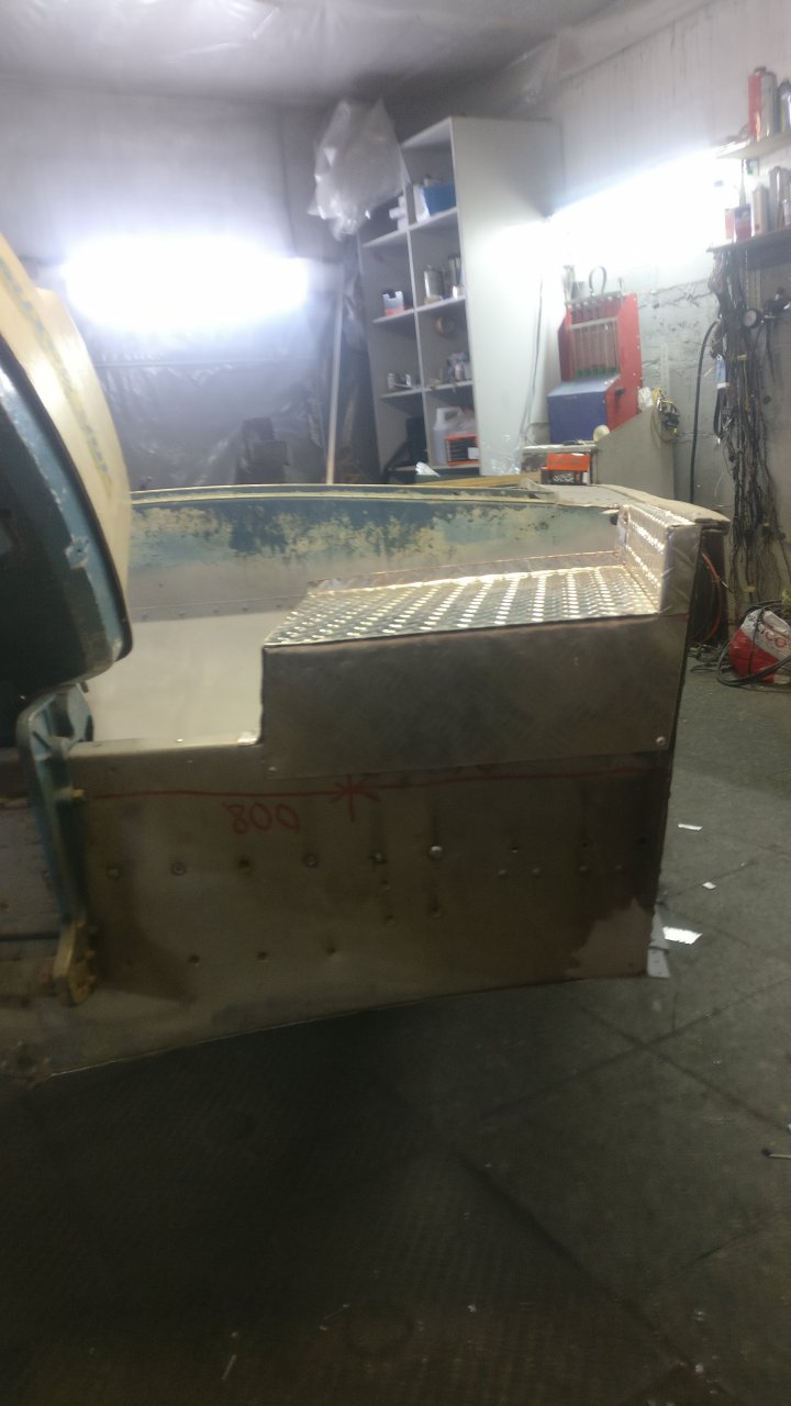

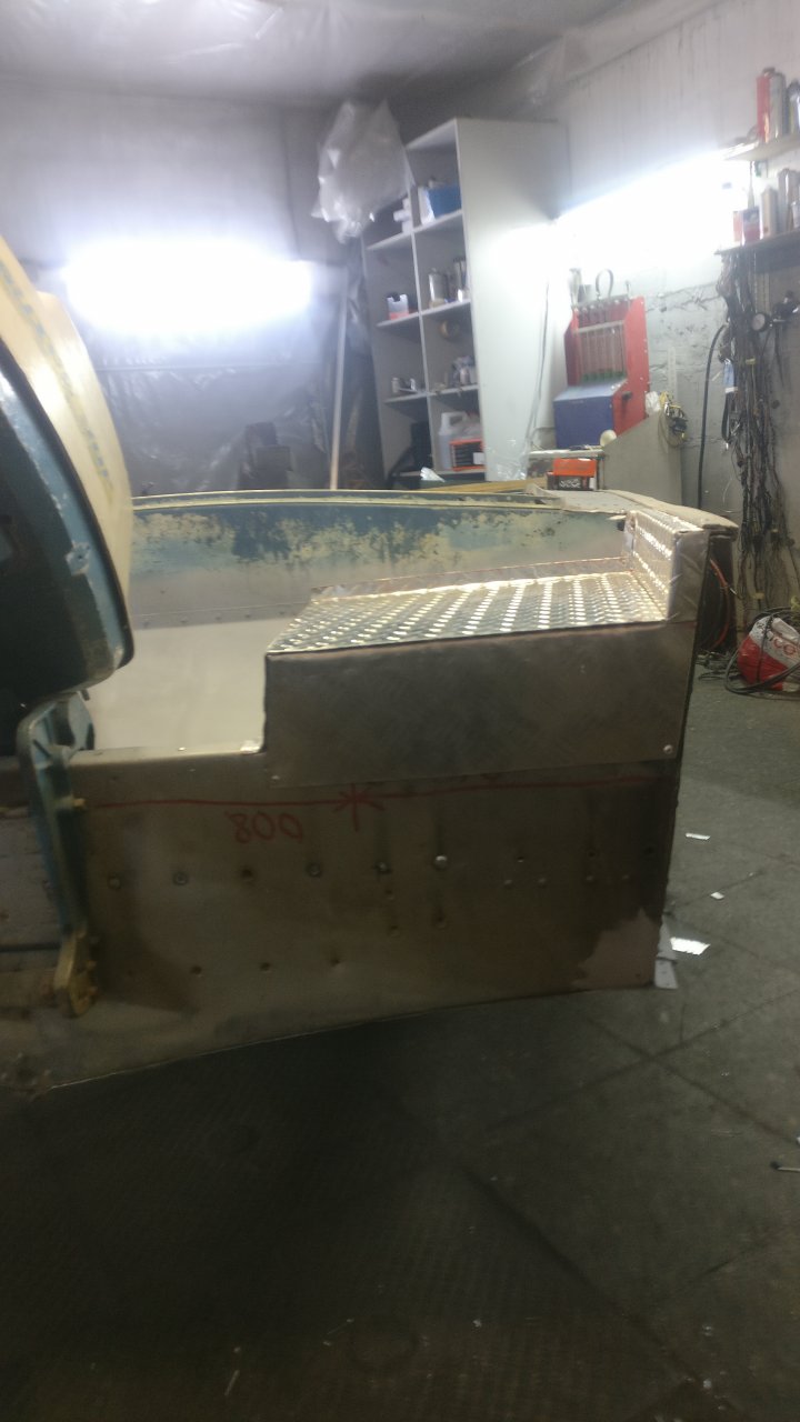

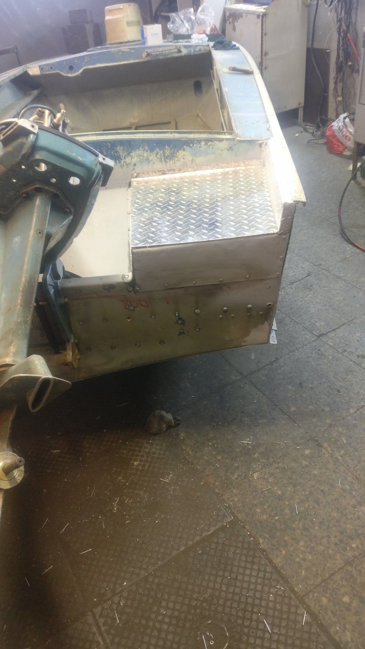

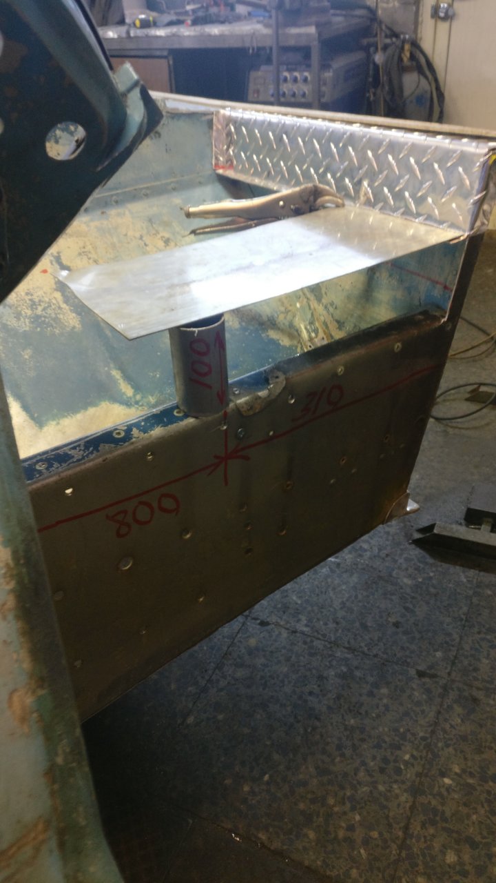

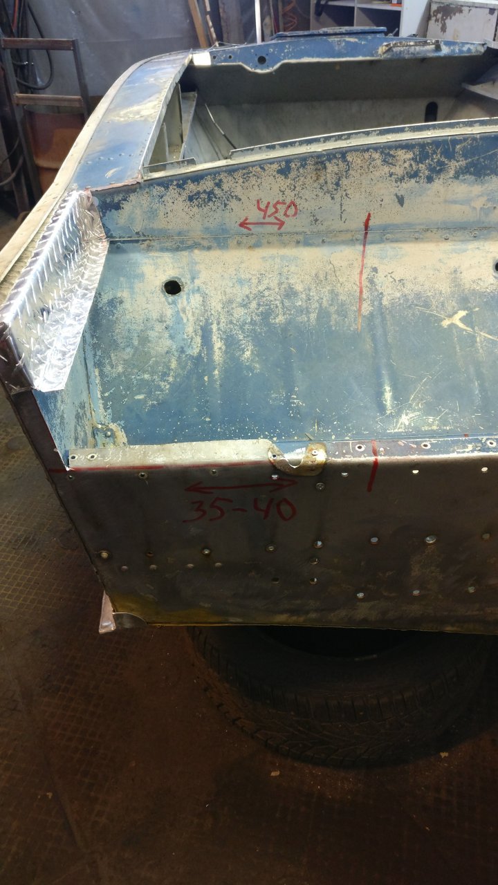

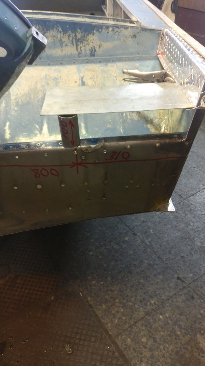

Нужен совет по поводу ширины рундуков на транце, сейчас стоит вихрь,но в будущем планирую иномарку,какую не знаю , отсюда вопрос на сколько нужно будет поднять транец под иномарку и сейчас сделать рундуки чтобы потом их не переделывать.Сообственно два варианта на фото, справа и слева.Хотел площадки над рундуками по возможности побольше сделать, слева трап , справа докатка.
9 555
4 762
Саша.Как же тебе советовать если сам не знаешь какой мотор будет!?Есть моторы обозначены как S ,а транец 423 мм.А с L ещё больше парадоксов . Ямаха F50 HETL транец 527 мм,

Да сложно конечно, склоняюсь с SUZUKI или TOHATSU до 40 сил, больше лошадей точно не будет, щас точно финансово не потяну, поэтому хочу катер до ума довести.

А высота транца меряется от киля ?

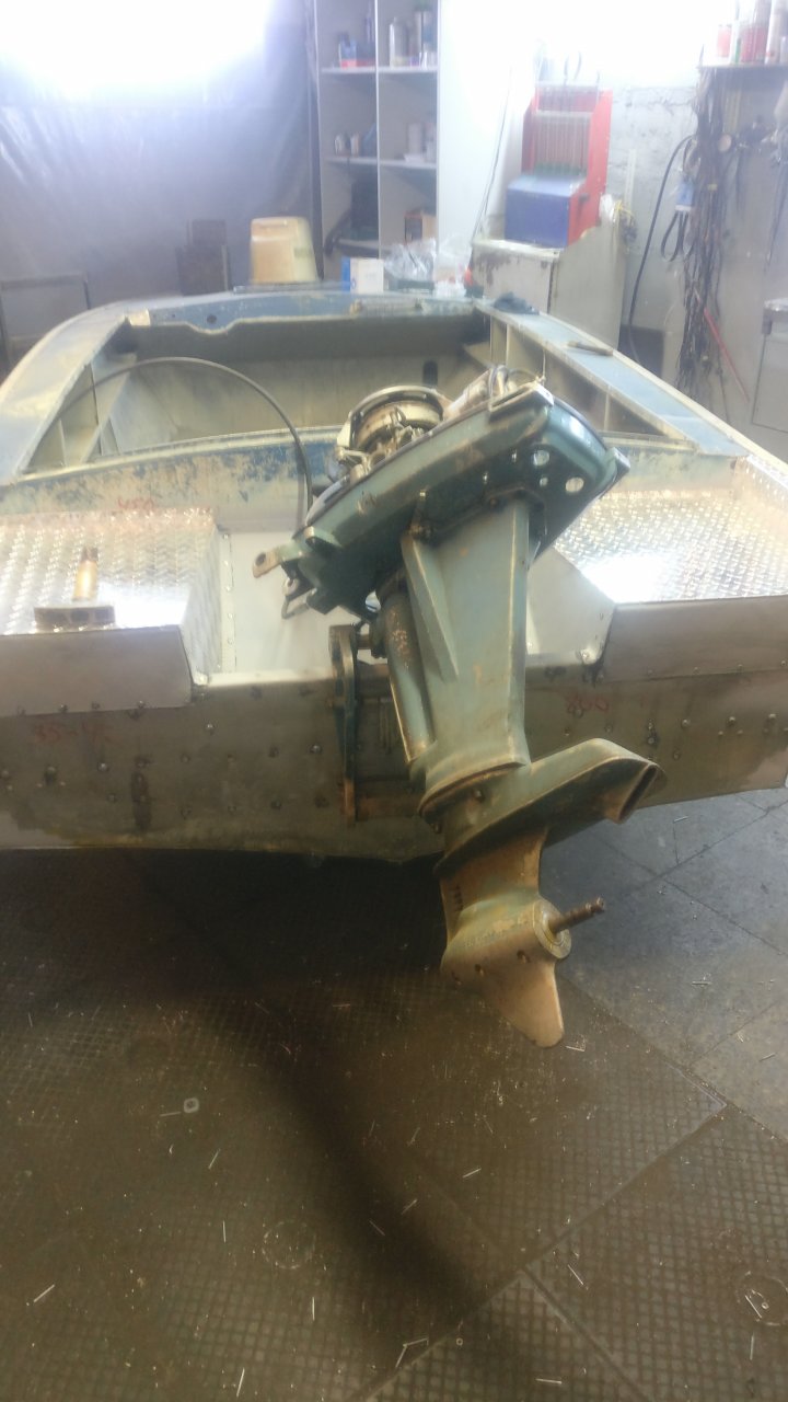

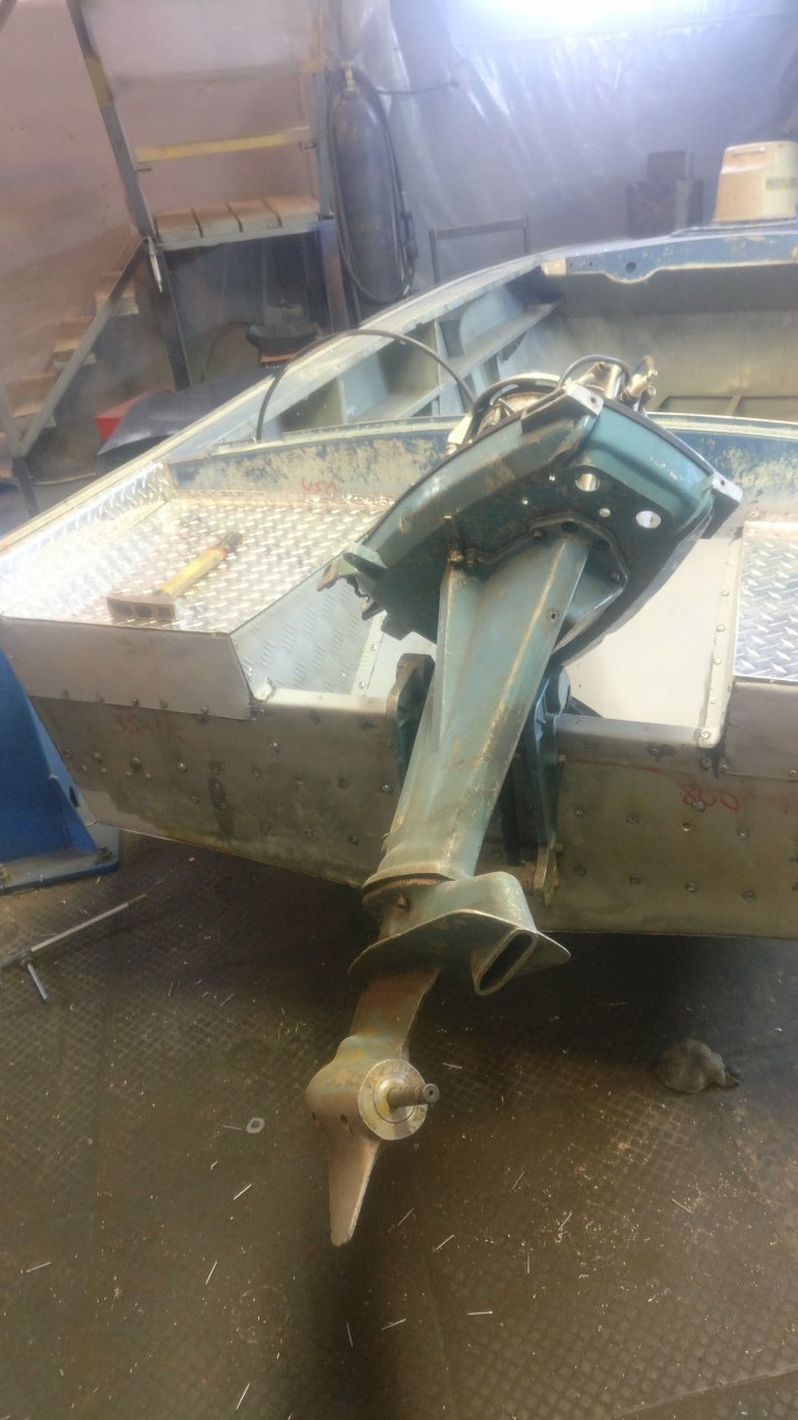

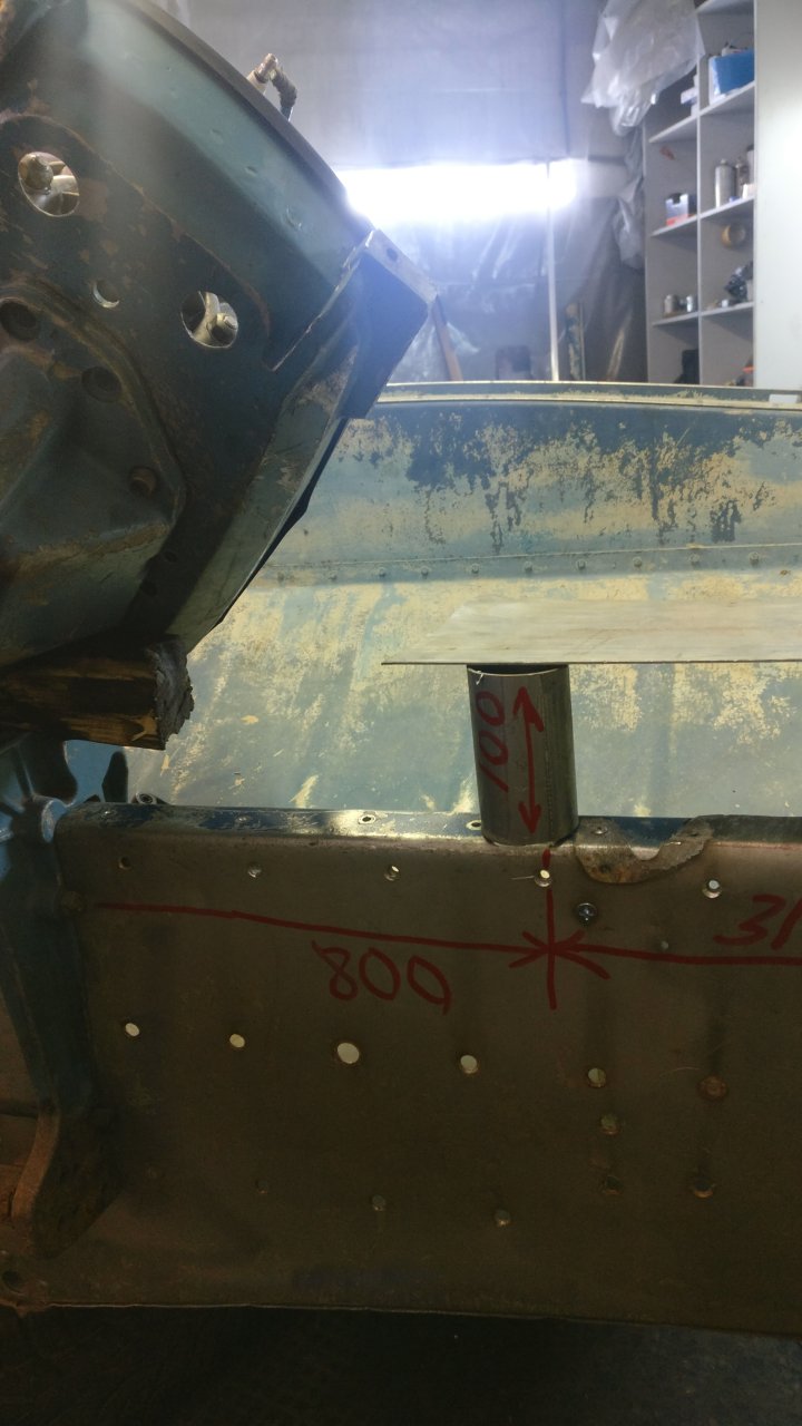

Сделал так , уменьшил толщину борта я думаю на прочность не повлияет.
9 555
4 762
Сделал ,молодец.! Будут некие не удобства с с выводом и подключением тросов управления.

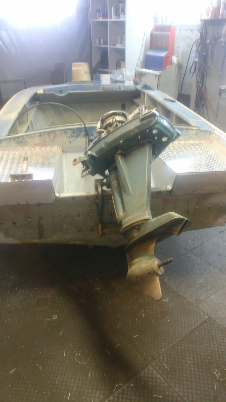

Рулевое вот так хочу подключить примерял,крутил вертел, вроде везде проходит и не цепляет ни за что, газ и реверс тоже .

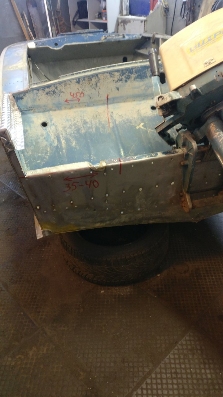

Так по-моему и так ясно, кормовой трап, транец под докатку, плюс рундуки или вместо них блоки плавучести в корме.
