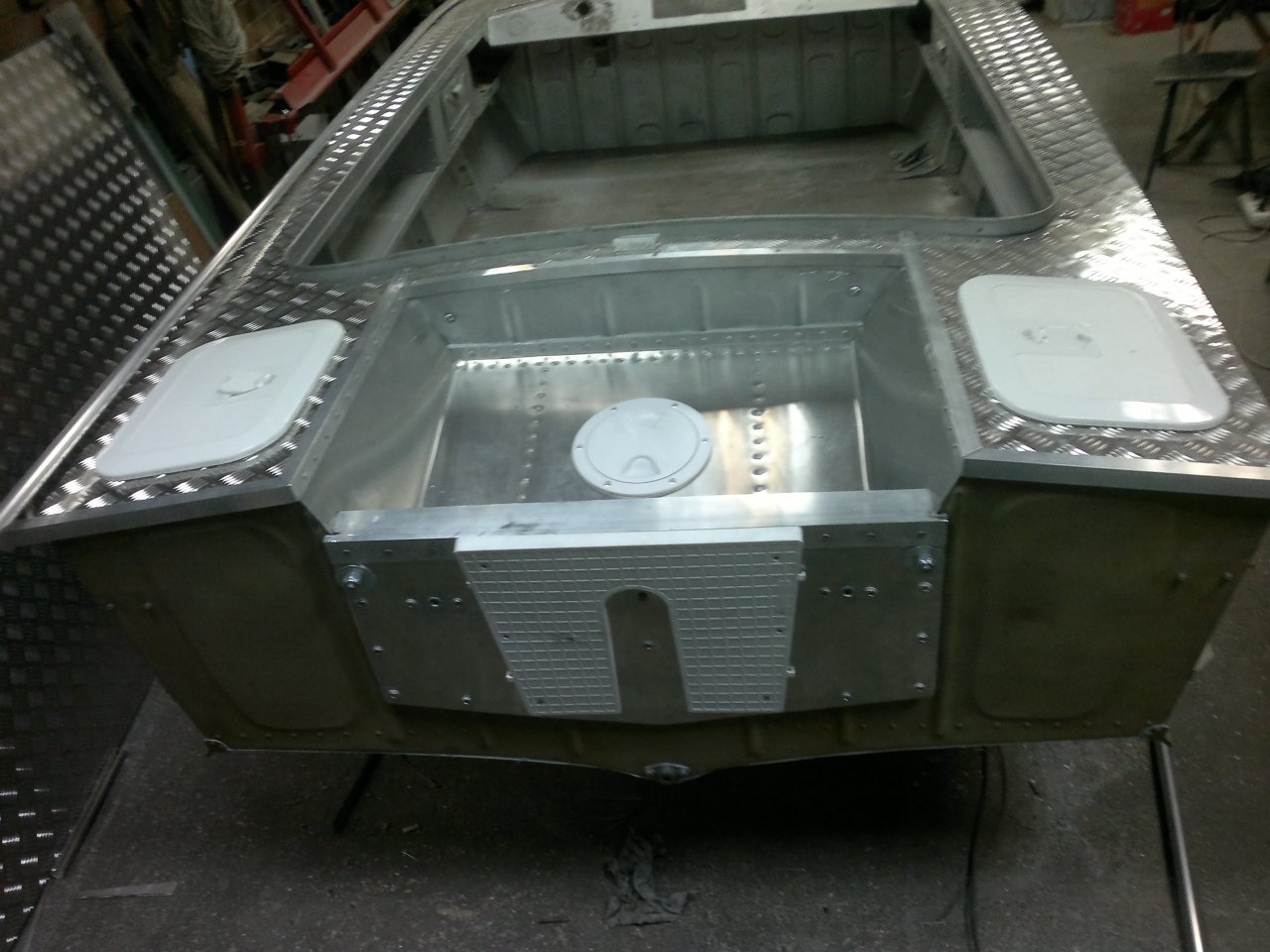

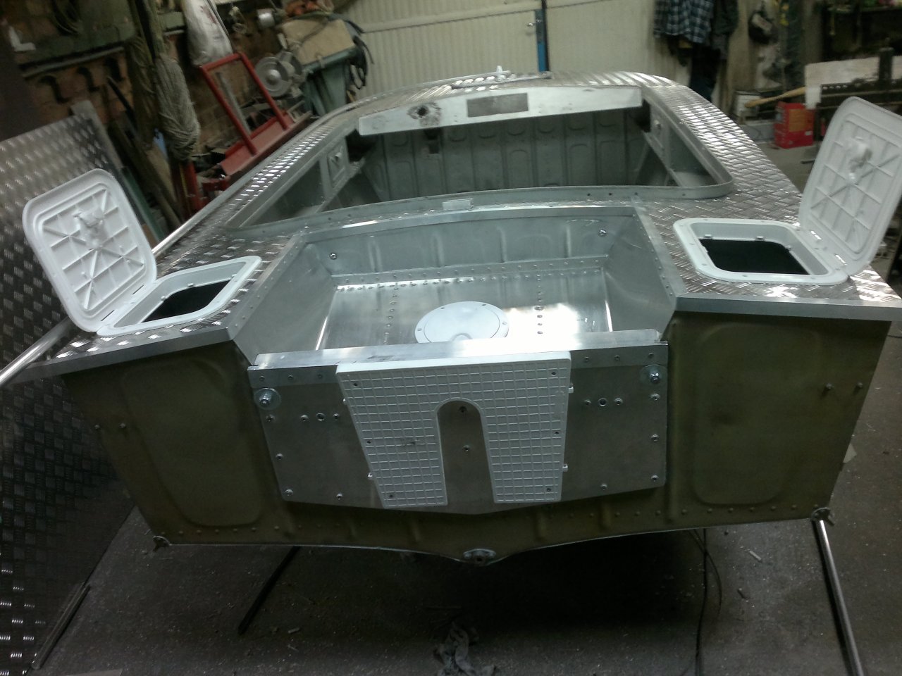

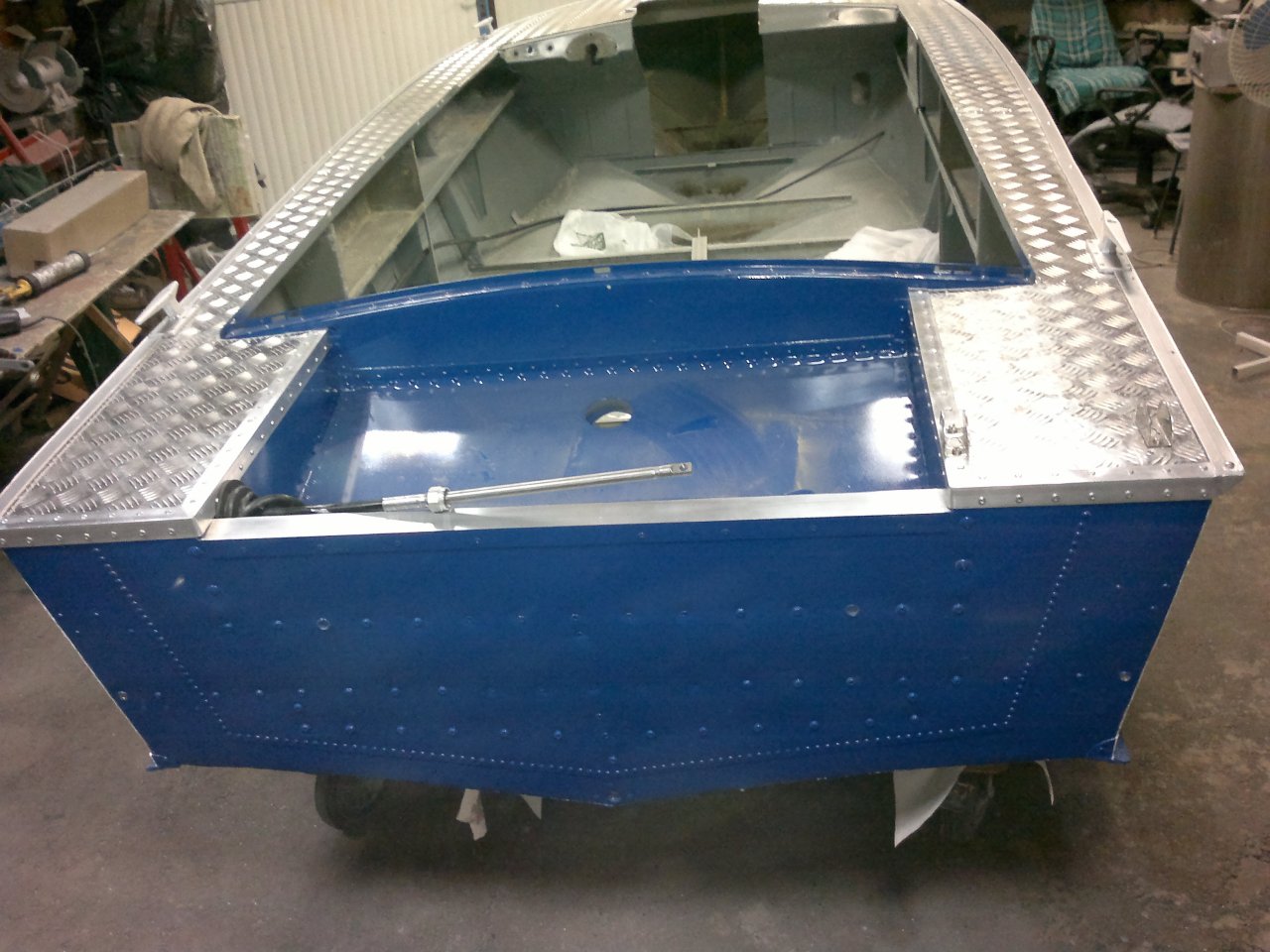

Ну с рундуками всё просто.Будеш транец ремонтировать ,сразу и рундуки планируй,конструируй.Если делать с перспективой на иномарку то ширину по транцу надо оставить 85 см.Иначе рулевой трос будет упираться при повороте руля.Выйти должно как то так.(смотри фото)

Володь ширину 80 см , минимальное 78 см. Лючки это зло .

Такие люки очень прослабляют листы, на которых стоят. Сейчас такой в работе, но у меня под ним ребро жесткости с очень тупым углом. Делаю переходную пластину, чтоб компенсировать непараллельность основания и люка. Возможно перед установкой вырез под люк оторочу уголком изнутри, чтоб жескость вернуть. Посмотрим, что будет, когда пластину закончу.

Какое нах прослабление???? Тут рёбер жосткости в этих лючках немеренно, с такими люками даже жоще будет чем просто лист

Ну с размером это я так.с запасом :pardon:А лючки то тебе чем не угодили!?:?Не можно и так,но в чём зло!
Вот так по моему гораздо практичнее . Эти объемы желательно пенопластом заполнить , со стороны штуртоса все равно ничего ложить не удобно , изгиб мешает , да и с другой нырять в колодец тоже не айс , учитывая стоимость самих лючков , и их прочность - ни к чему они там.
У меня всегда было свое мнение , сейчас как раз курочую Прожика , покажу еще раз как по моему практичнее организовать доступ в задний отсек .

Андрей , в нормальных конструкциях там не просто лист .

Ошибаетесь. Попробуйте встать на кормовую потопчину без люка, и ничего с ней не случится. Попробуйте просто надавить на потопчину после того, как сделаете отверстие под люк - сопля соплей. Нужно усиление. Скоро буду делать, смотрите в Депровской ветке. Возможно будет уголок, а возможно выгну из АМГ 2 минишрангоут. На Прогрессе, с его плоскими потопчинами, уголок по периметру люка точно прокатит. Как вариант, резать отверстие меньше, а потом края загнуть внутрь.
Я когда потопчины усиливал, делал так, чтоб на них танцевать можно было. Там нужно-то по одному небольшому уголку изнутри проклепать и все.
Крышка рецесса у меня тоже усилена. Если в мотор нужно залезть, встаю на нее ногами, пятой точкой сажусь на поперечную потопчину. Все в доступности и все очень надёжно.
