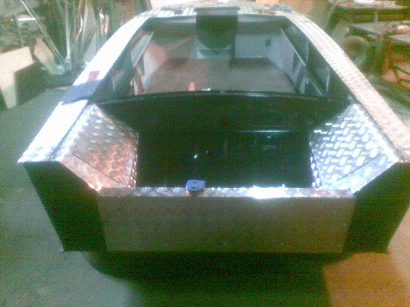

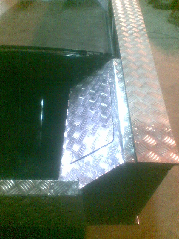

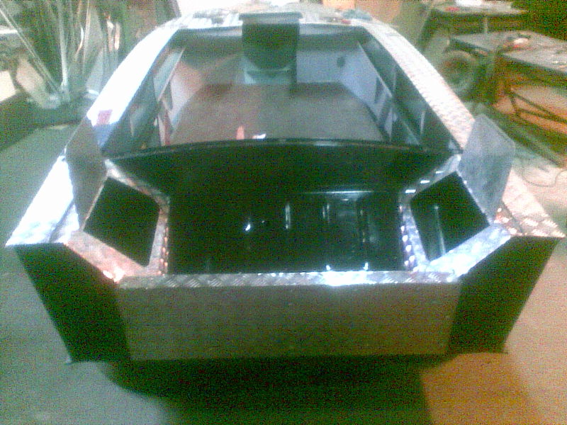

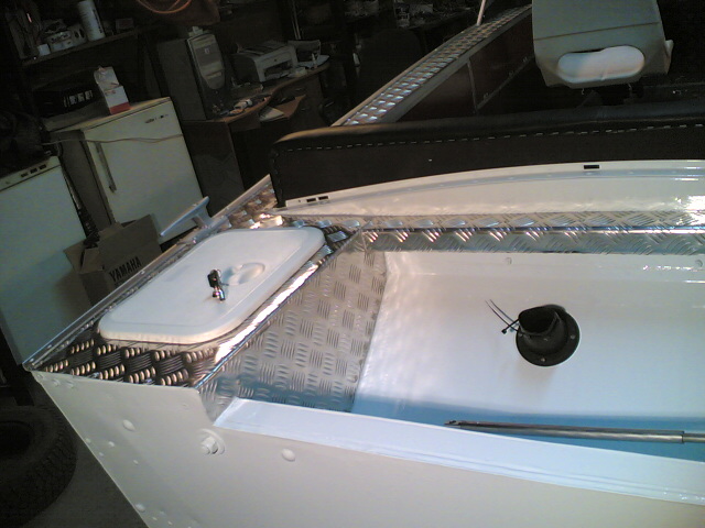

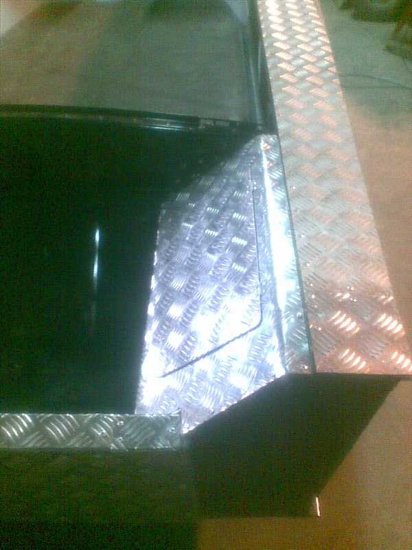

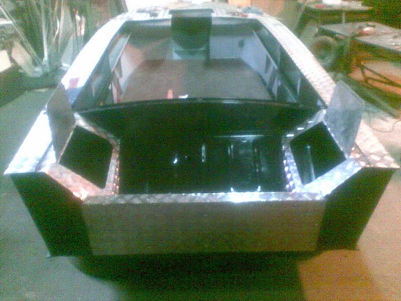

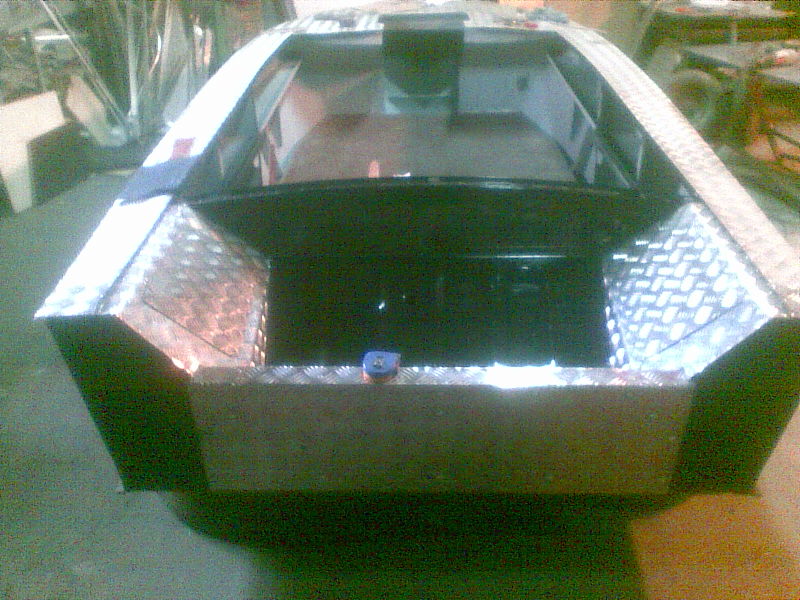

Если не хочеш лодку затопить то желательно об этом позаботиться.Под слани я делаю всегда и примерно вот так.Кормовые люки можно и не покупные сделать.(с укладкой под слани ,фото не нашол)

Где вы в проге 2м видили усиление на листе????
Ну и на что эти лючки похожи , хотя и штампованые . Если интересно посмотри у меня в #72 как делаю кормовые потопчины, а в #243 один из вариантов доступа в корму.
Володь очень красиво , но не практично, с одной стороны воронку со шлангом , с другой, хотя если дно рецесса поднять на 40-50 мм под Sмотор там кормовой якорный ящик приживется . СПАСИБО ЗА ИДЕЮ !
Очень интересно ,только как посматреть?
