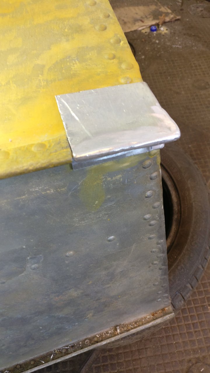

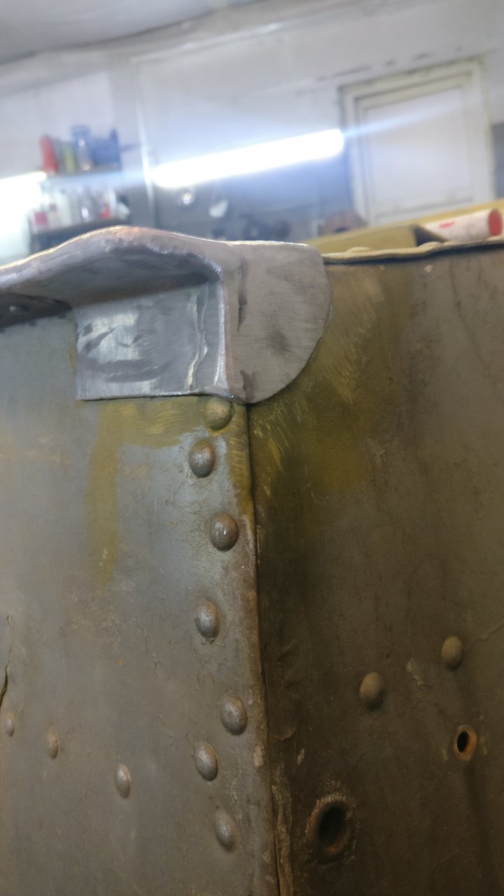

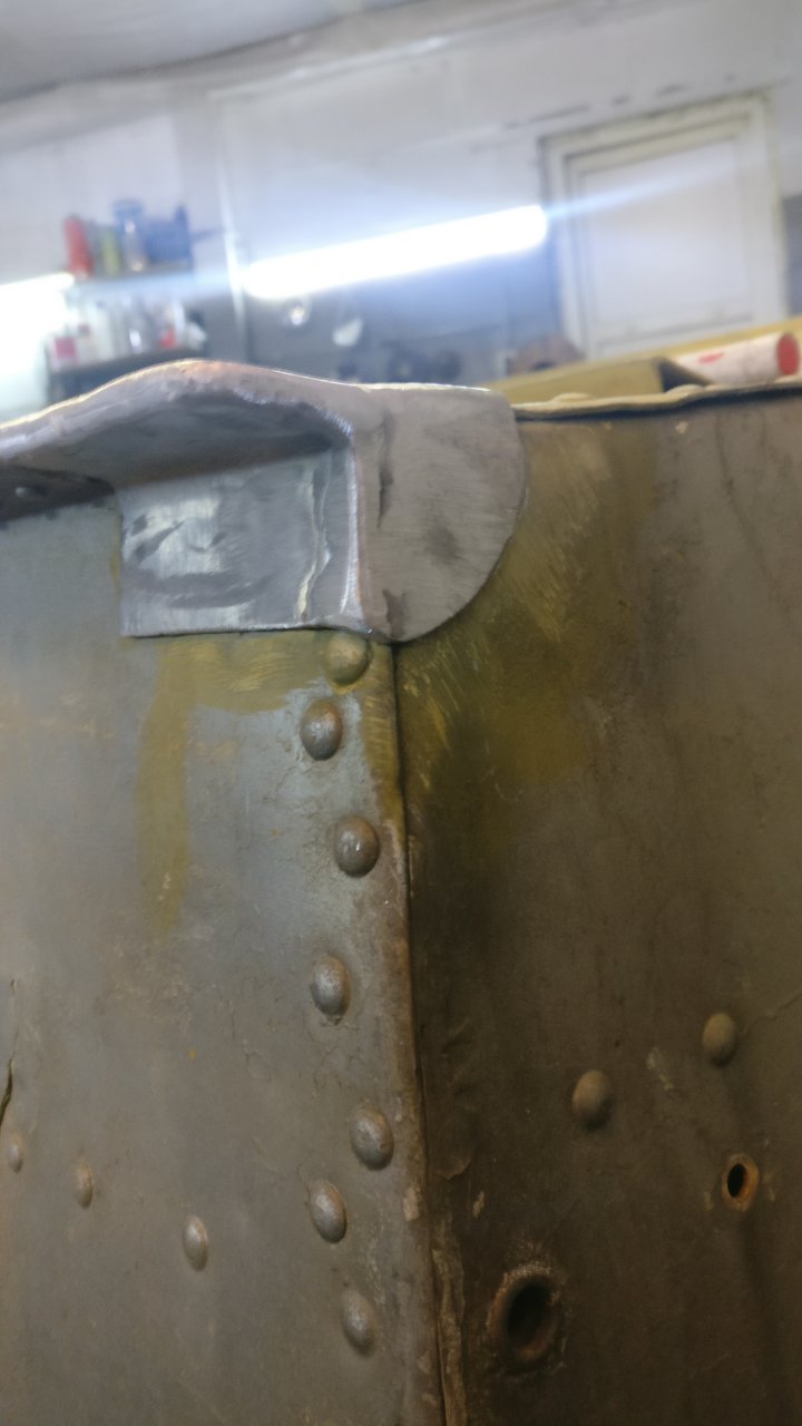

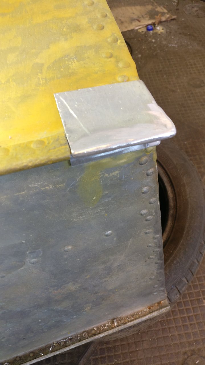

Как думаете кормовые так заклепать или ещё усилить стык, из двойки алюминия.

А почему так?Почему не так как было? :?Зачем там что то усиливать если ОНО просто прикрывает технологический прорез для загиба транцевого листа.
Там под чернухой прогнила дюраль поэтому решил увеличить площадь накладки.

А по поводу усиления я имел ввиду стык кормового и брызгоотбойника.
