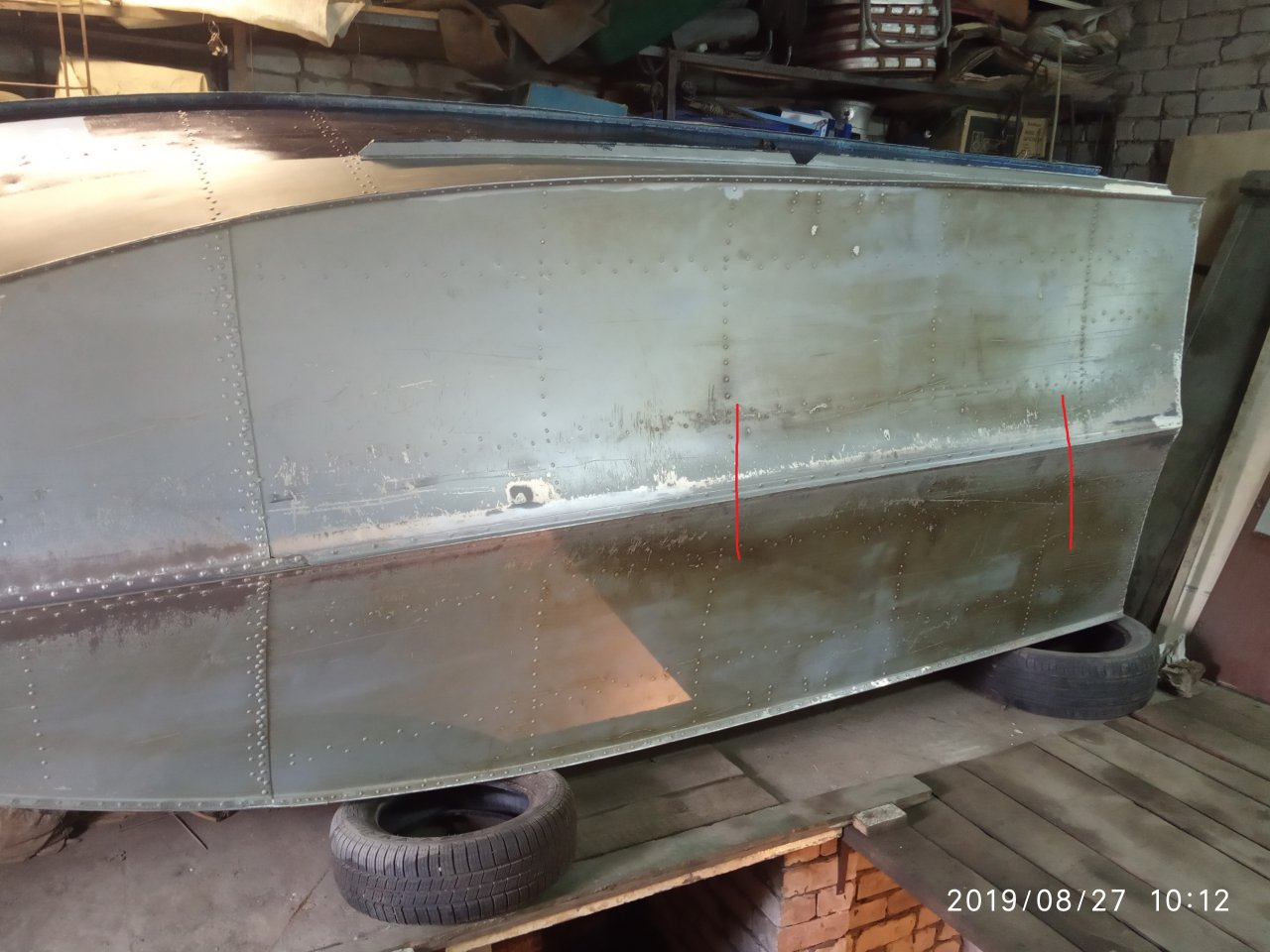

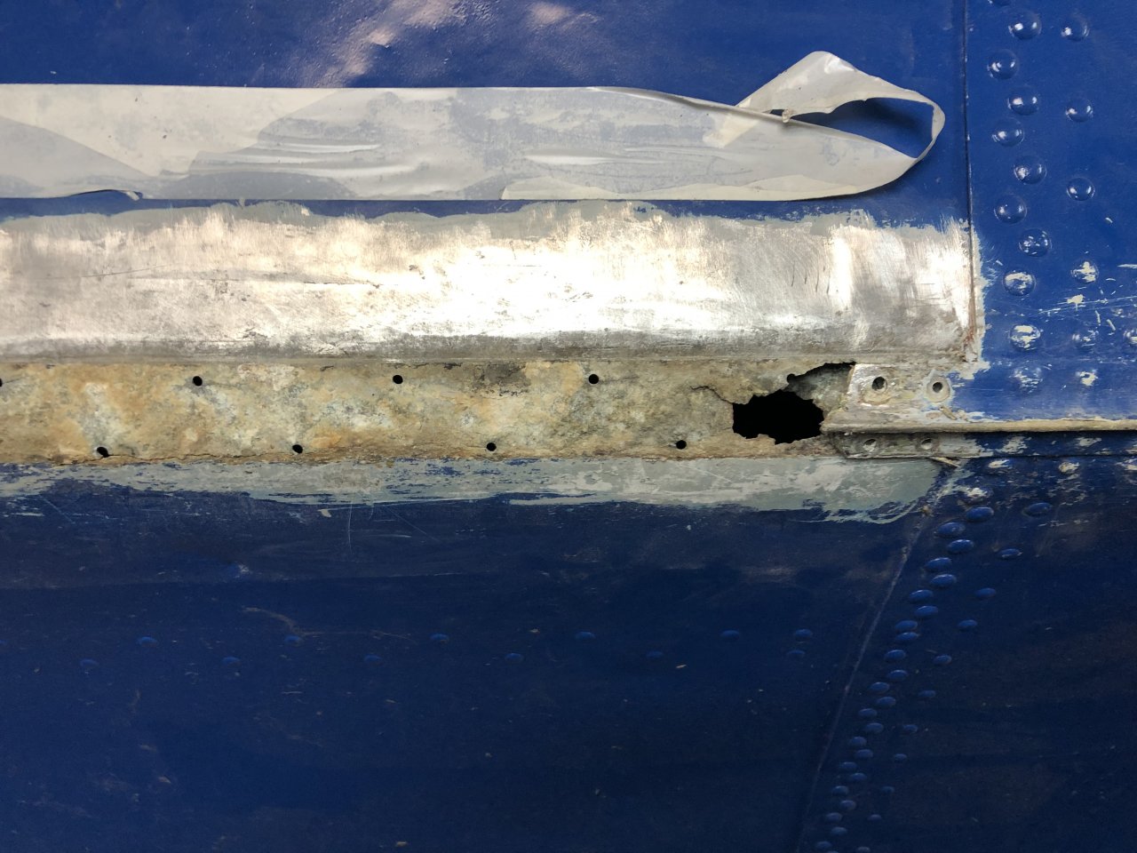

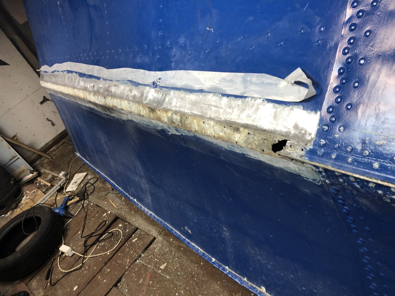

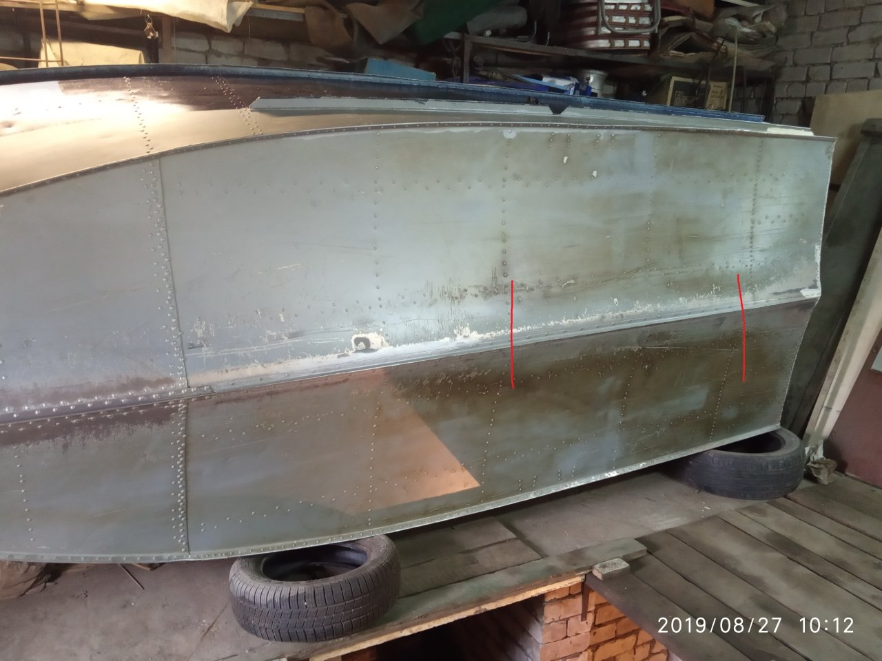

Вчера добрался до гаража, снял краску вдоль накладки и с накладки и увидел следующее, по правой стороне вдоль киля «пузо» или выпуклость, заломом можно назвать(( видимо был удар, отсюда трещины. Но если с трещинами все уже решено, то как выправить килевую накладку, а самое главное эту выпуклость. Из за нее в сеередине лодки киль завален влево..
Помогите советом пожалуйстаПосмотреть вложение 172843

Фото вмятины изнутри и состояние силового набора было бы полезно.
8 539
3 283
9 681
6 467
Силовой набор-это важно,не так важна вмятина-выбьется на место,никуда не денется!
По моему опыту нужно будет отсверлить листы от набора. Если снять киль, хотя бы частично, на 3/4 от кормы, точно можно вывести. Состояние заклепок на нем мягко говоря не очень. Но пока одного сумасшедшего знаю, кто это делал.
Силовой набор цел, попробую фото сделать получше, но и на этих видно, киль какбы смещен по середине в сторону левого борта, как буд то сполз, справа от киля как бы выпуклость.. пока не перевернули и краску не содрали ничего вижно особо и не было
Киль будет сниматься, настоящих буйных мало)))
9 681
6 467
Не спеши с заявлениями! Для того, чтоб снять киль, нужно снять носовую палубу, чтоб поставить его обратно. Может на Прогрессе и через бомболюк удастся подлезть с камушком, чтоб обратно его поставить....
9 681
6 467
Если не секрет, что будешь с трещинами делать?
А вариантов нет к сожалению, стоит на боку- подлезть можно если нужно и через багажник. С трещинами - накладки вдоль всего киля, пример работы в соседней теме « и снова прогресс», там Юрий из Саратова все подробно расписал.

Спасибо большое!!греть не нужно?
Я осенью зятю взял П2, ровный, Куйбышевский, из последних, правда: 4 стрингера:unknown:, а потом увидел, что днище пол килю вмятое, видать вытякивали на берег по бревну и переламывали корпус через него, давили на нос, а на корме мотор - ну и ровненько киль прогнулся на расстоянии см 70-80.
Поставил на покрышки, залез внутрь, и бревном бум-бум по килю изнутри.
Потом набок и смотришь, "стреляешь" глазом. Исправил.
П2 и так нос норовит на воду положить, а если дно еще "провалено" будет, будет совсем неприятно ездить на нем.

Забыл, про "греть". Греть стремно очень, швы уплотняются теоколовой лентой, пожжешь ее. Греть - это когда лист голый, или когда криминал: когда сильно согнуто, углом. Вот тогда греть. А пупок и так выправится.
Ты сначала выровняй киль, выправь, а потом подумай где тебе накладку положить, где трещины, может и киль не срубать полностью, заплатки только изнутри положить. Все ж по цивильней будет, чем снаружи.
Юрий, спасибо за поддержку!

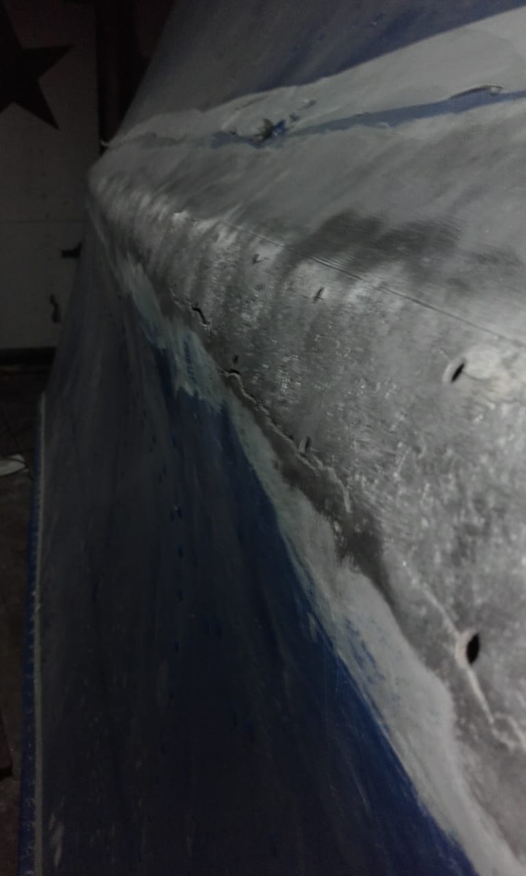

КИль выпрямлю, а вот загиб на днище не просто пупок, а как бы вытянутый пупок, как колбаса))) - доберусь до гаража, постараюсь получше сфотать!
Накладки и снаружи обязательно, дырень приличная есть ближе к багажнику.

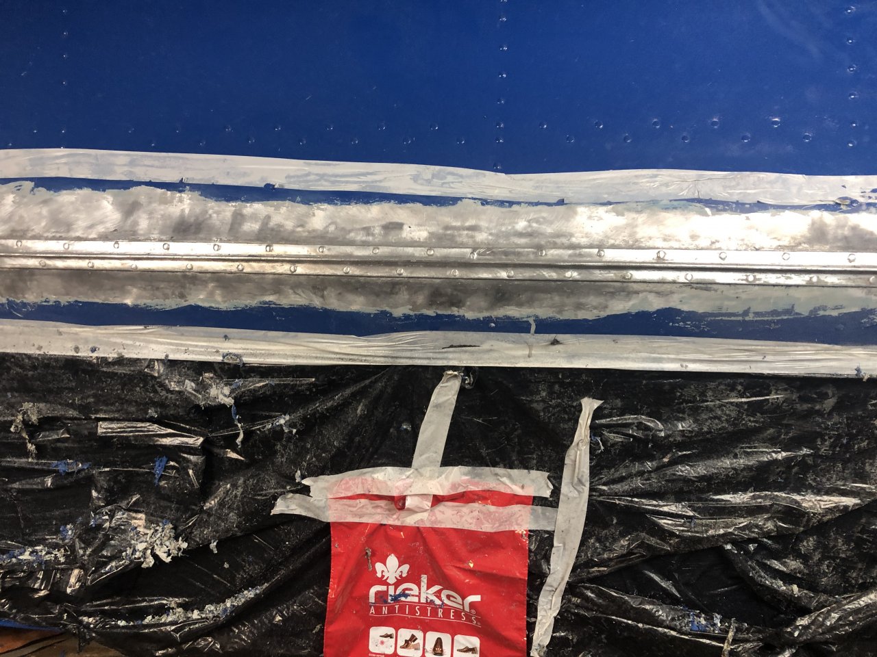

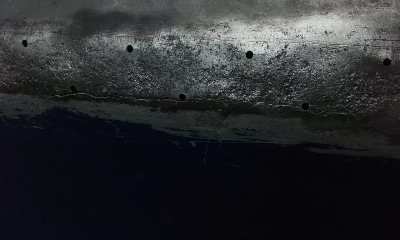

Вот отсверил киль...
Киль гнутый.. при отклепывании сам загнулся дугой...
9 681
6 467
Видишь, как хорошо, что киль снял. Теперь аккуратную латку по всей длине на новол и нормальные заклёпки, потом новый киль.
Что там у тебя под форштевнем интересно?

Вот там то вроде все хорошо, все ровненько, ковырял в нескольких подозрительных местах- нормально.
Завтра поправлю вмятины и все буду заделывать!!

А киль нормальный ьный, поправлю- не гнилой ни разу
