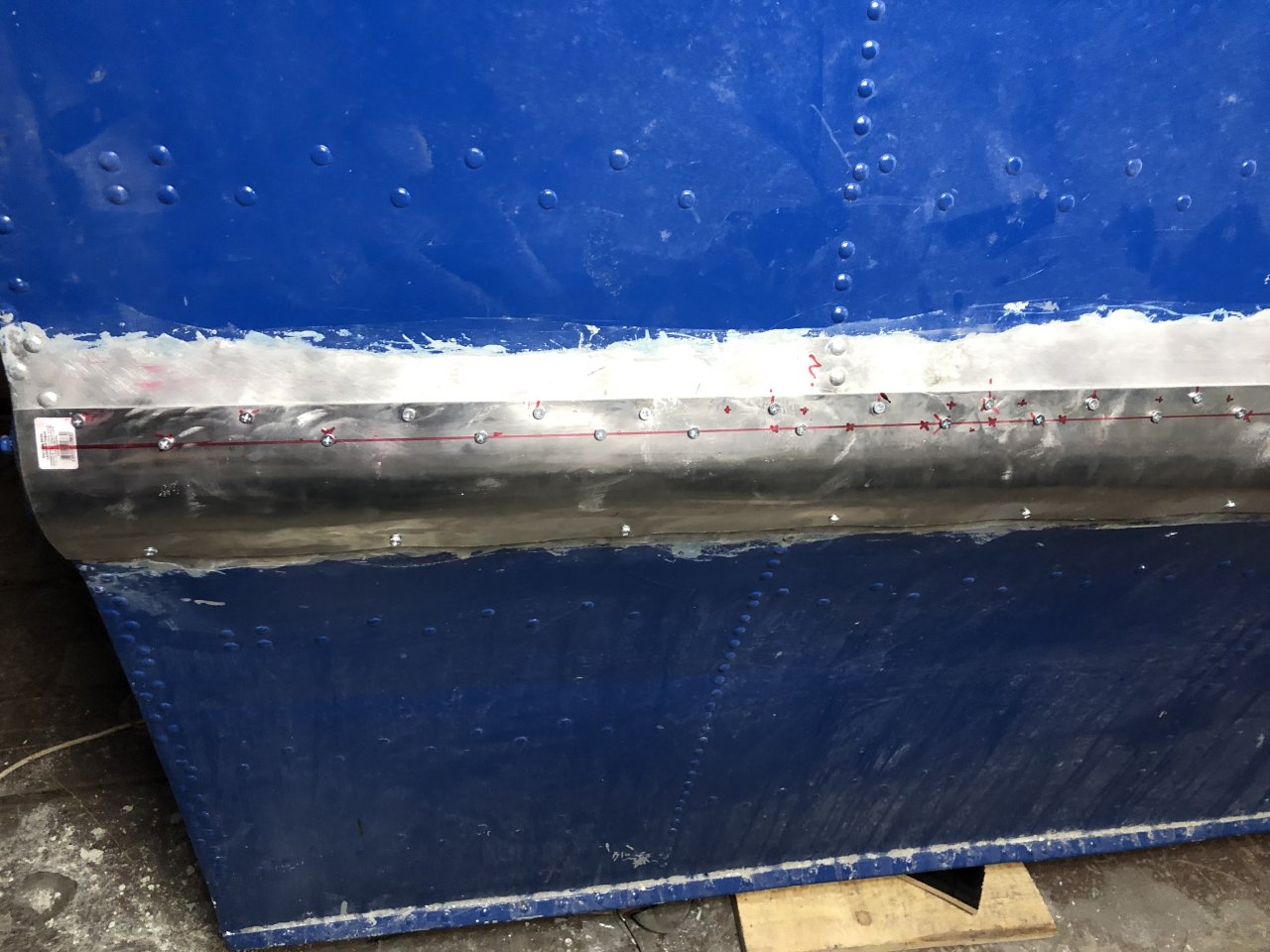

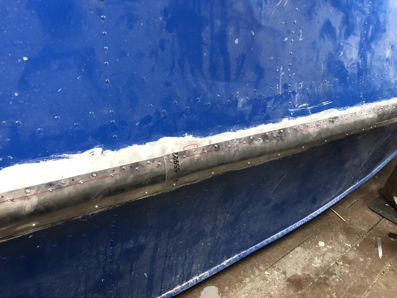

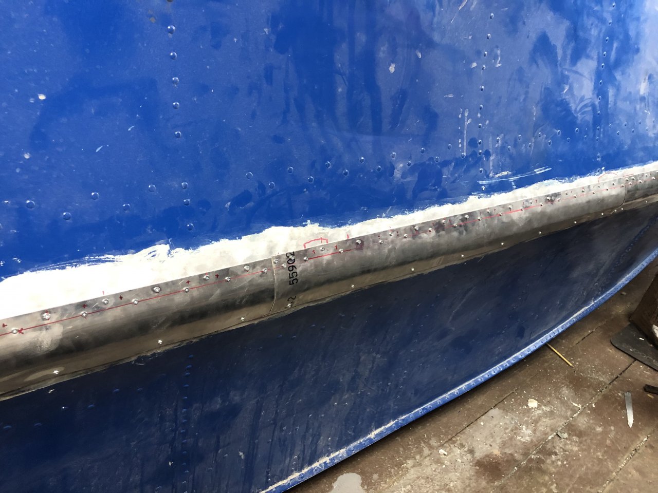

Зачистил там все- на первый взгляд страшно было., сейчас уже не так страшно.
Там у тебя червоточины глубокие. По ним трещины и пойдут. Получишь в близкой перспективе такие же дырки, как впереди. Пока все снято, пройди кислотником и сделай накладки, мой тебе совет. Дюраль очень не стоек к коррозии, а у тебя процесс пошел активно.
Да да, так и планировалось- накладки с двух сторон, кислотником пройду!

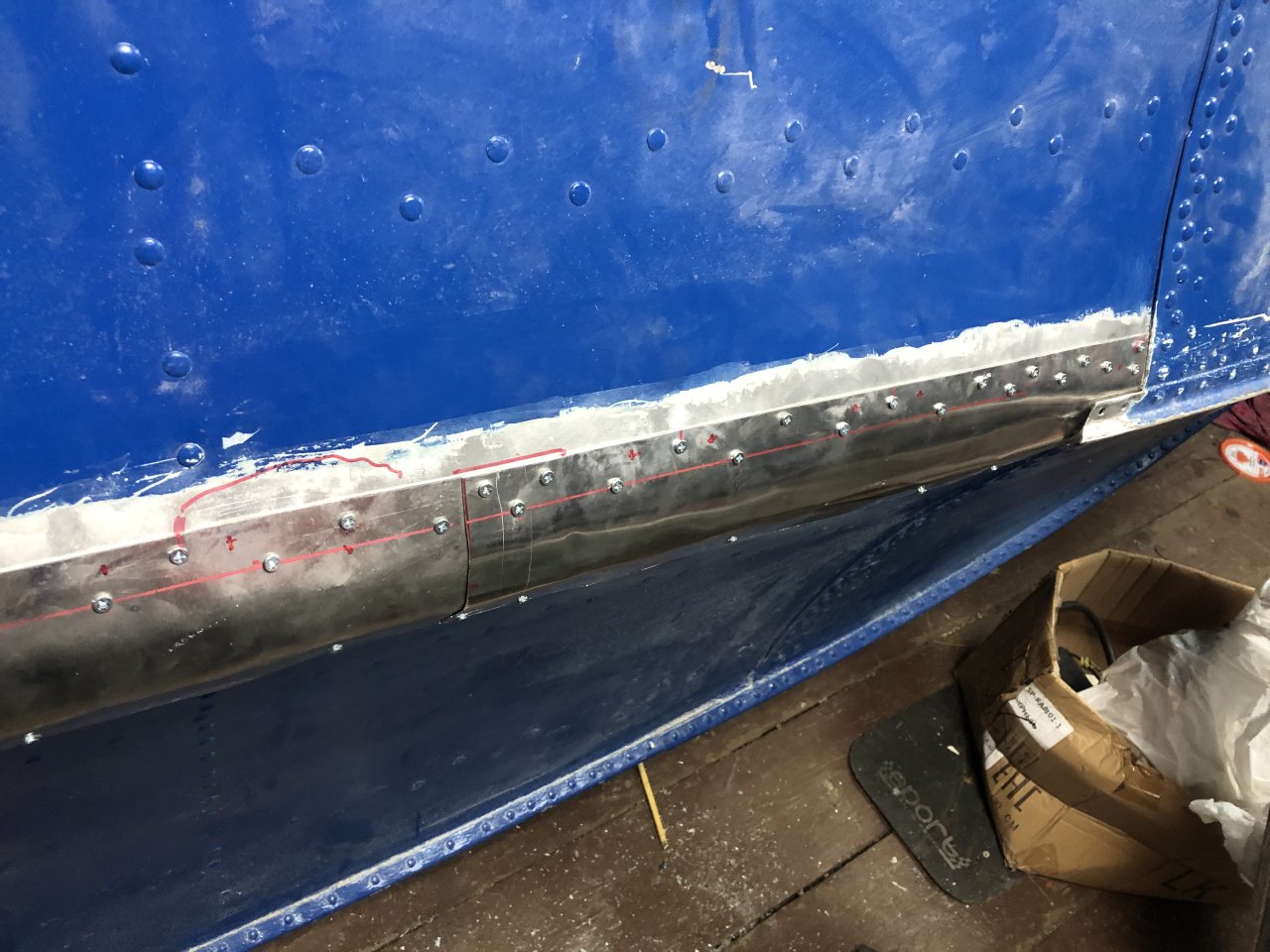

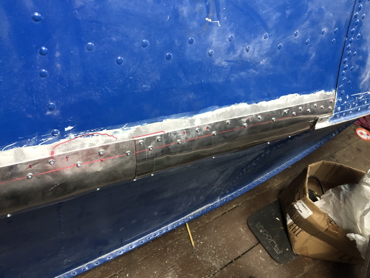

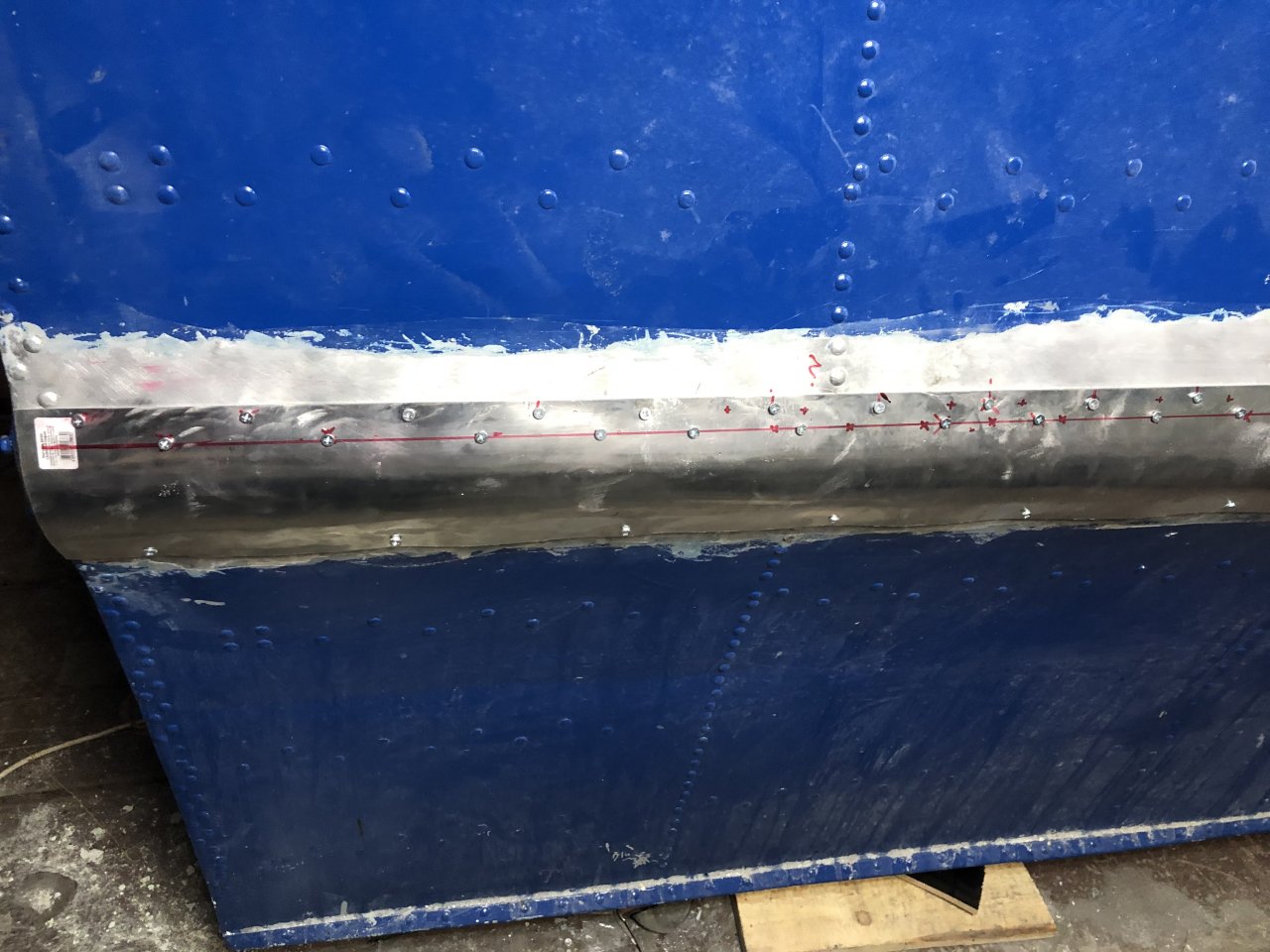

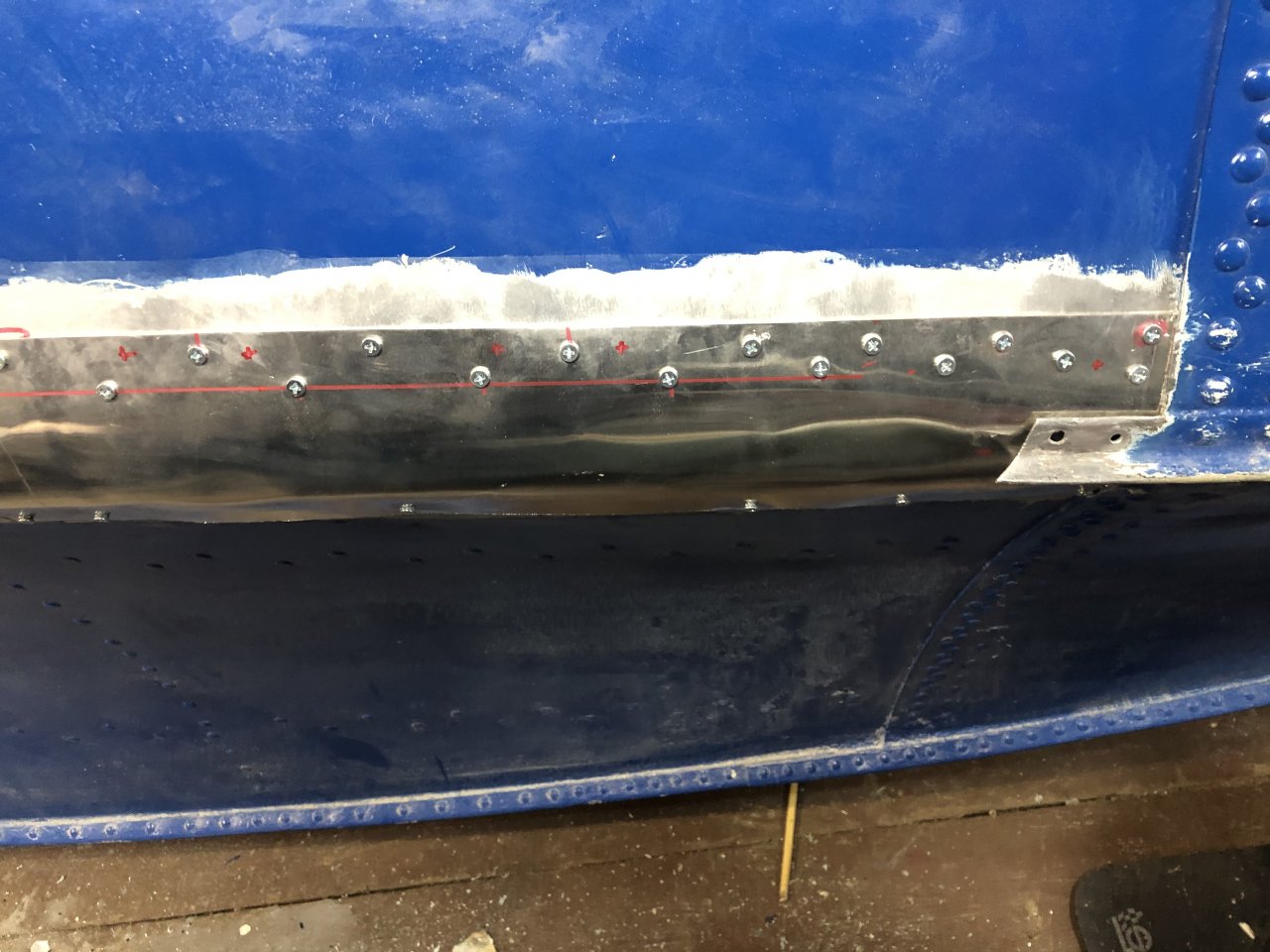

В эту субботу, зачистил и выправил килевую накладку, выправил днище( бруски разной формы и молоток). Также успел сформировать две латки пт 1,2 м- стало сразу красивее.
912
П-2 40вка само оно :good:...
Больше не в коня корм.
Так обводы сделаны :pardon:

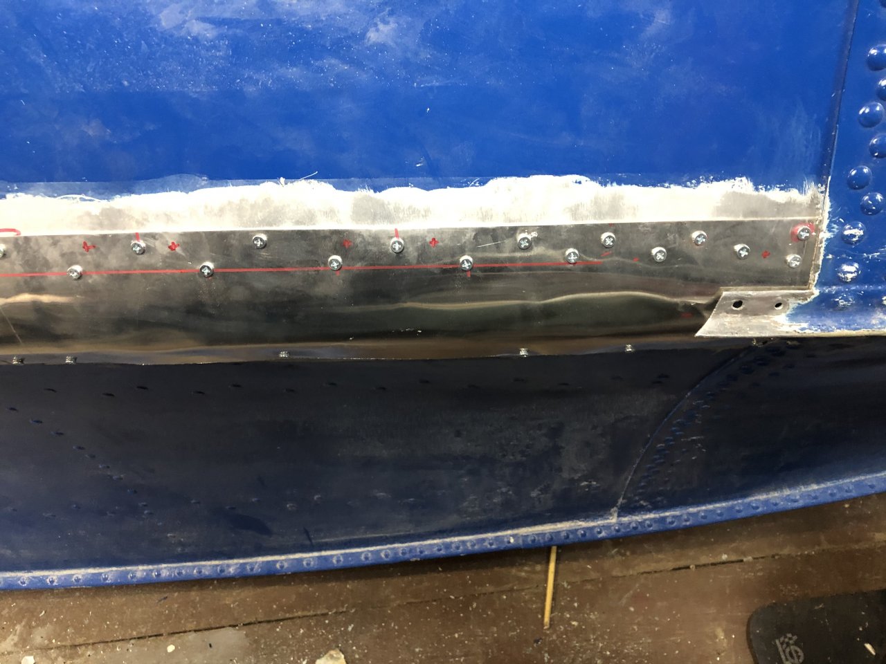

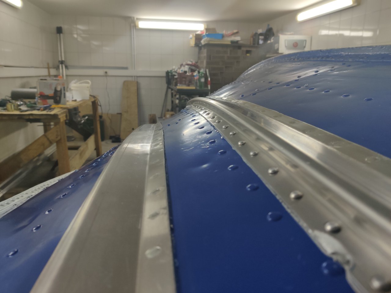

Всех с праздником, поскольку приболел дела двигаются медленно... но все же, полностью сформировал латки с внешней стороны.
9 744
6 511
Блин, ну для чего винты или саморезы потайные?

Чтобы по месту встала, все на глухие будет меняться, так что норм все будет.
Ну сам смотри. Потаем ты не сильно все стянул, без зенковки, а отверстия скорее всего деформировались.
Чтоб проще клепать было. Сразу притянул, и герметик встал. Все, не шелохнется, приклеено, герметик пролез во все щели, накладка приняла форму.
Сейчас выверни саморезы - ее герметик удержит.
А я еще ни грунтом не покрыл, не подготовил ничего сейчас изнутри латки сформую, и буду сразу стягивать с двух сторон
9 744
6 511
Ее не герметик, а заклёпки держать должны и чем его меньше в шве, тем лучше. Болты с обычной шляпкой не дают такого натяга, как заклёпки, не говоря о потайных. Герметик должен заполнить полости, если таковые образовались и все. Поэтому мазать от души герметиком нет смысла совсем. Его там чуток достаточно. Я уже приспособился и наношу столько, что его едва выдавливает.
В дальнейшем, когда герметик встанет, если его слишком много, при чрезмерном воздействии на шов его выдавит, как резиновую прокладку, как это бывает когда ее перетянули.
У меня корпус от рождения с перекосом. Когда менял транец оттопытенные бортовые листы пришлось заполнить герметиком. Он там чисто для косметики.
Когда Каза пришвартовалась и долбанула в угол, герметик и вылез. Шву то ничего, там заклепок в два ряда с шагом 2.5 см. Срезал герметик ножом и все. Как-то так.
Обычная заклепка не стягивает листы. Она держит натяг созданый при сжатии листов.
Она же держит телом.
А вот вытяжная именно что стягивает листы.
И как бы то ни было, у меня склепаный глухими вытяжными заклепками так же таким же способом прог два года не течет вовсе. Правда заклепок в три раза чаще и они 4,8 - большего диаметра чем полнотелые заводские 4мм.
1 354
Герметик как раз держит (вообще то это клей-герметик). Алюминиевый лендровер собран на клей, клепки там через 10см. Мы давно перестали частить, только если были старые дыры от клепок. Толщина клея действительно, чем тоньше тем лучше.
Для этого и саморезы сначала. Чтоб быстро стянуть листы, пока клей-герметик не успел загустеть он выдавится.
Лёш, авто это не лодка. Если так получается, хорошо, но по мне лучше перебдеть, чем недобдеть
Герметик не успеет задубеть даже за час-другой, особенно между металлом. Чтоб руки не пачкать и лодку потом не оттирать от герметика, я собираю неспеша все на болты, а клепаю на следующий день. Заклёпки продолжают немного давить герметос Ещё через день двумя шпателями снимаю выдавленный герметос. Получается аккуратный шов.
