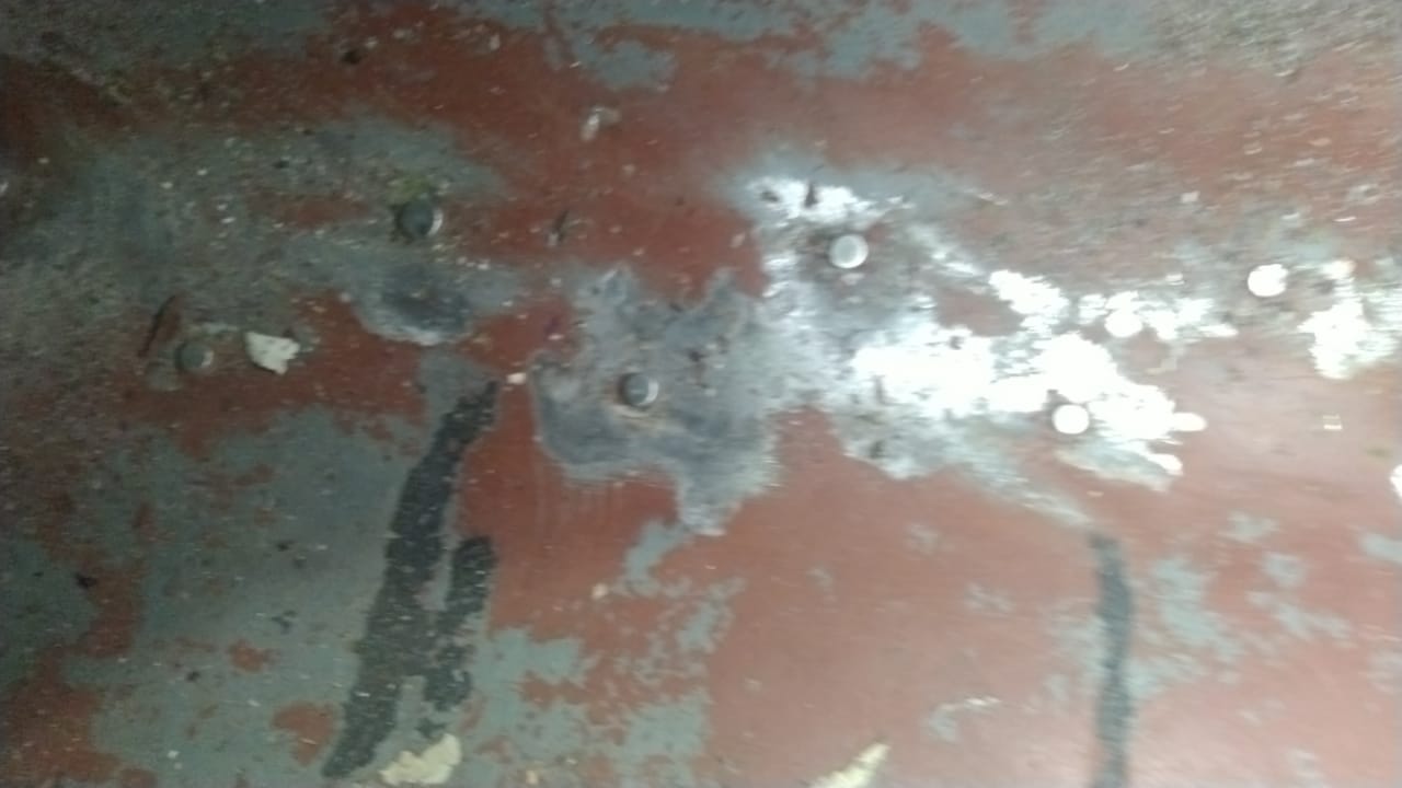

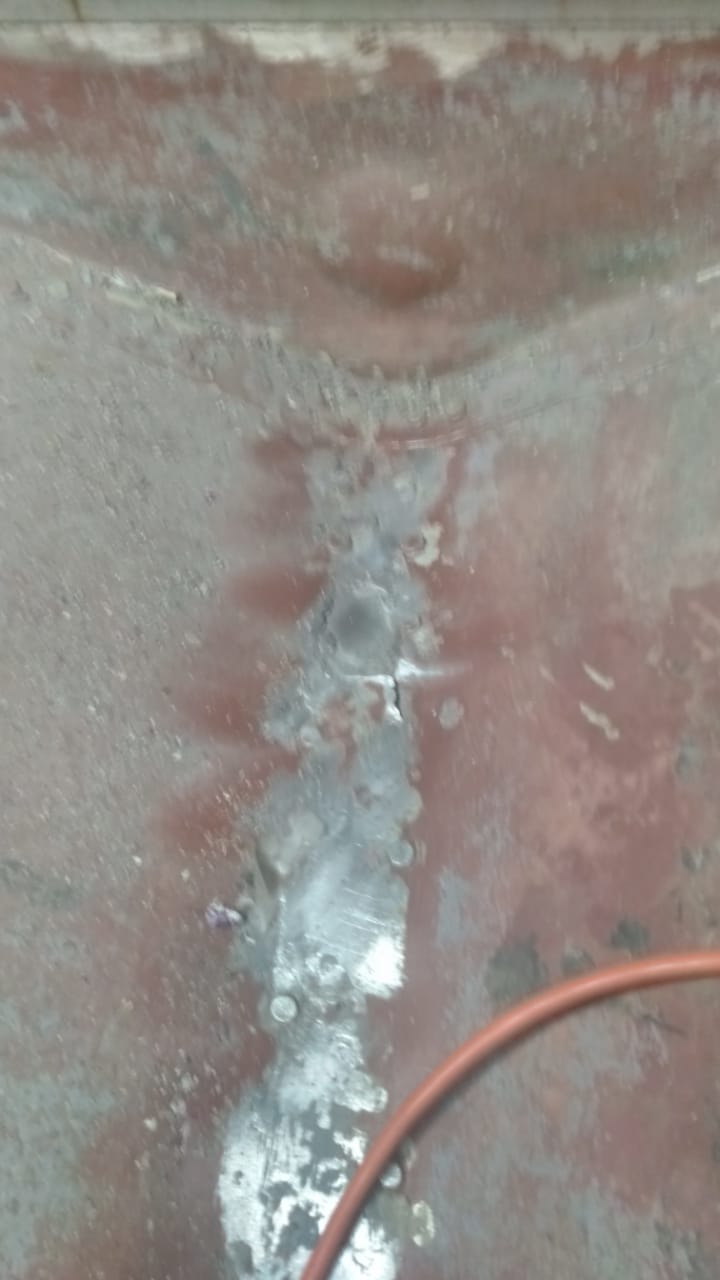

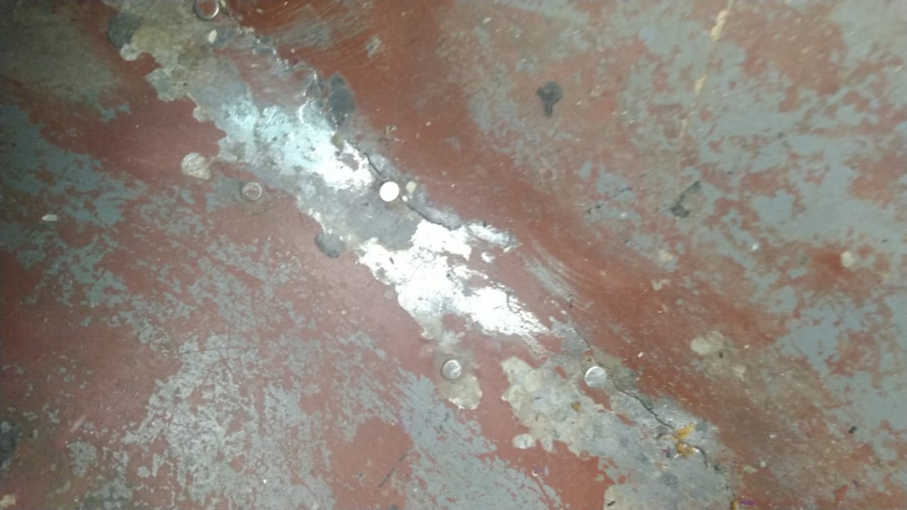

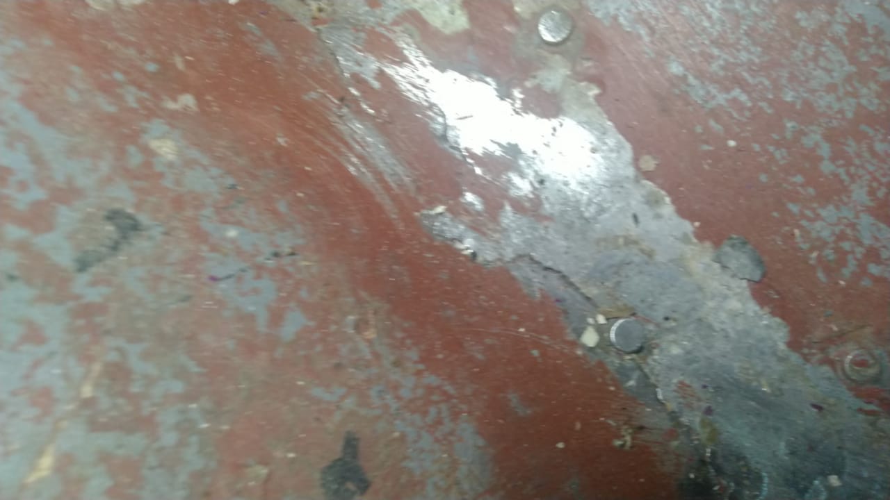

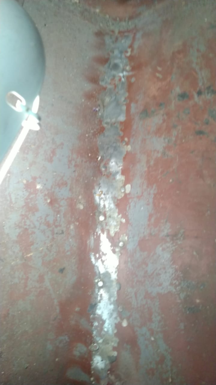

Осенью приобрел лодку Прогресс 2, корпус весь более менее ровный, кто-то из прошлых хозяев сделал слани из ламинированной фанеры но я начал переделывать под себя все..

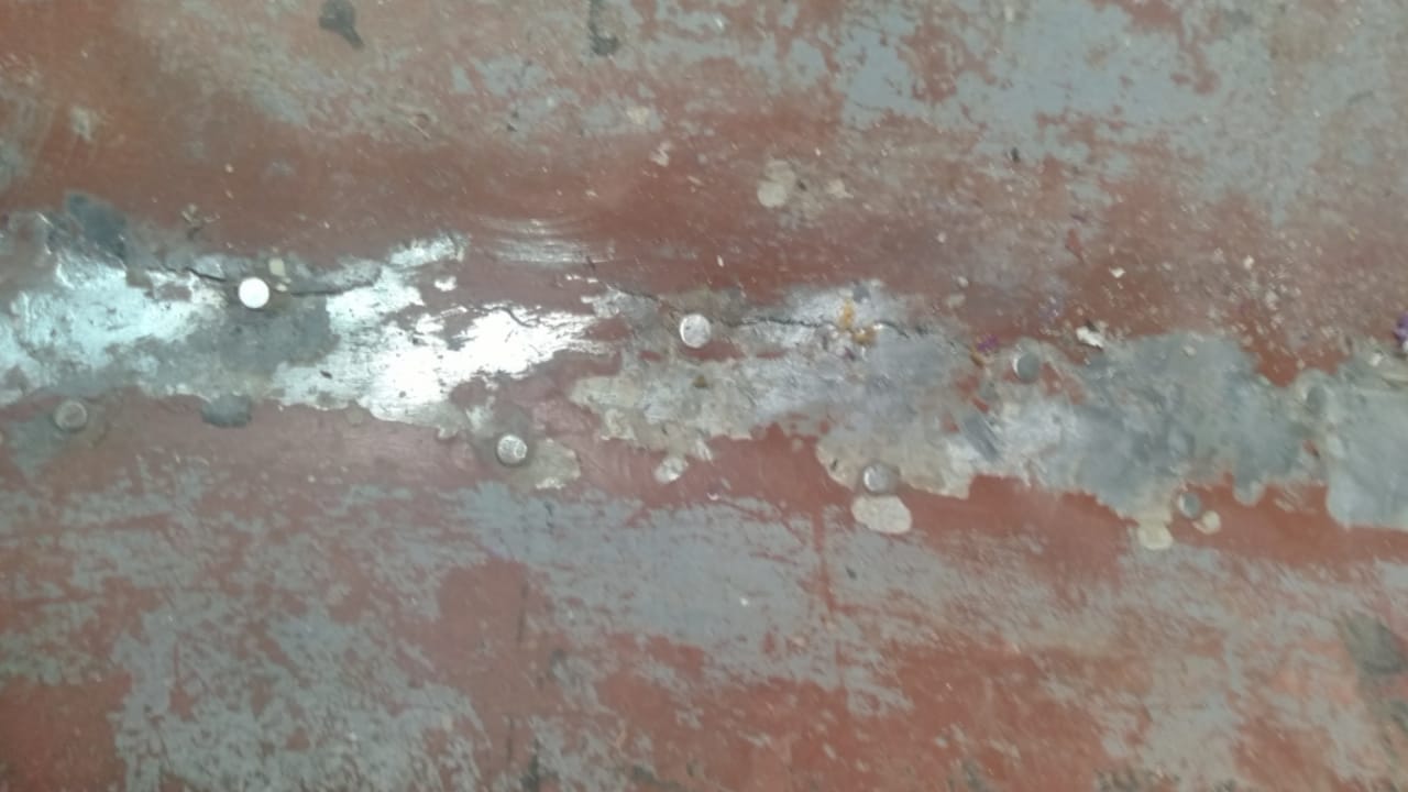

потихоньку разобрал, снял все лишнее и при снятии старой краски в кокпите обнаружил следующее: продольные трещины левее клепок по v обводу от 2 см до 10 см, а ближе к переборки с багажником расковырял дыру прям до килевой накладки 3х3 см....(
Может у кого-то есть опыт ремонта подобных повреждений?
Есть ли целесообразность ремонтировать такой корпус?

Вадим, ты выложи фото повреждений, так будет лучше давать советы. Больше информации-четче советы!

Есть фото, качество правда не очень, сейчас приложу.
На 2 ой 5й фото вверху видна расковырянная мной дыра под ней сразу накладка килевая....

Либо фотки такие, либо там дело- труба, и все нафиг снимать, и накладки ремонтные приклепывать, вырезая гниль. К сожалению пришлось также делать, но с маленьким кусочком на стыке борта и днища у переборки форпика.

В общем решение пришло следующее:
1. Снимаю старую краску в районе киля и с киля
2.зачищаю все и офигеваю ( как вариант от увиденного)
  1. Высверливаю накладку и еще больше офигеваю
  2. С наружи по всей длине накладку из листа АМГ2 1,2 мм толщиной и шириной 12-13 см с перекрытием трещин и такую же изнутри. Вот тут вопрос как герметить?! И еще более важный, как ее выгнуть, может по месту?!
5.приклепываем обратно килевую накладку и наслаждаемся
Что, скажите, коллеги?

АМГ гнется достаточно легко по месту кияночкой. Только я-бы 1,5-2 мм применил. Герметить на полиуретановый шовный герметик "Новол". Начать надо с высверливания, и поиска заклепок.

Мне пришлось 3 больших заклепки вытачивать из прутка дюрали т.к. не было в продаже у нас таких, а заказывать откуда-то не меньше 1 кг как-то накладно. Вытяжные заклепки в районе киля сразу отметаем как дурную мысль. Их, да и то герметичные можно только на ремонт бортов пустить. Туда только хардкор, только полнотелые разбивные.

Заклепки найдены, оправку сделали, теперь вопрос по листу АМГ, я так пониманию ее целиковой делать от переборки с рундуком до транца? Или все же можно на две - три части разделить, для удобства?

Спасибо, думаю сначала на болтики стянуть накладку в нескольких местах, чтобы зафиксировать, а после уже не спеша клепать.

Так и делается, болтами всё протянул, один снял - заклепал, и так по порядку.

Лучше целиковой.

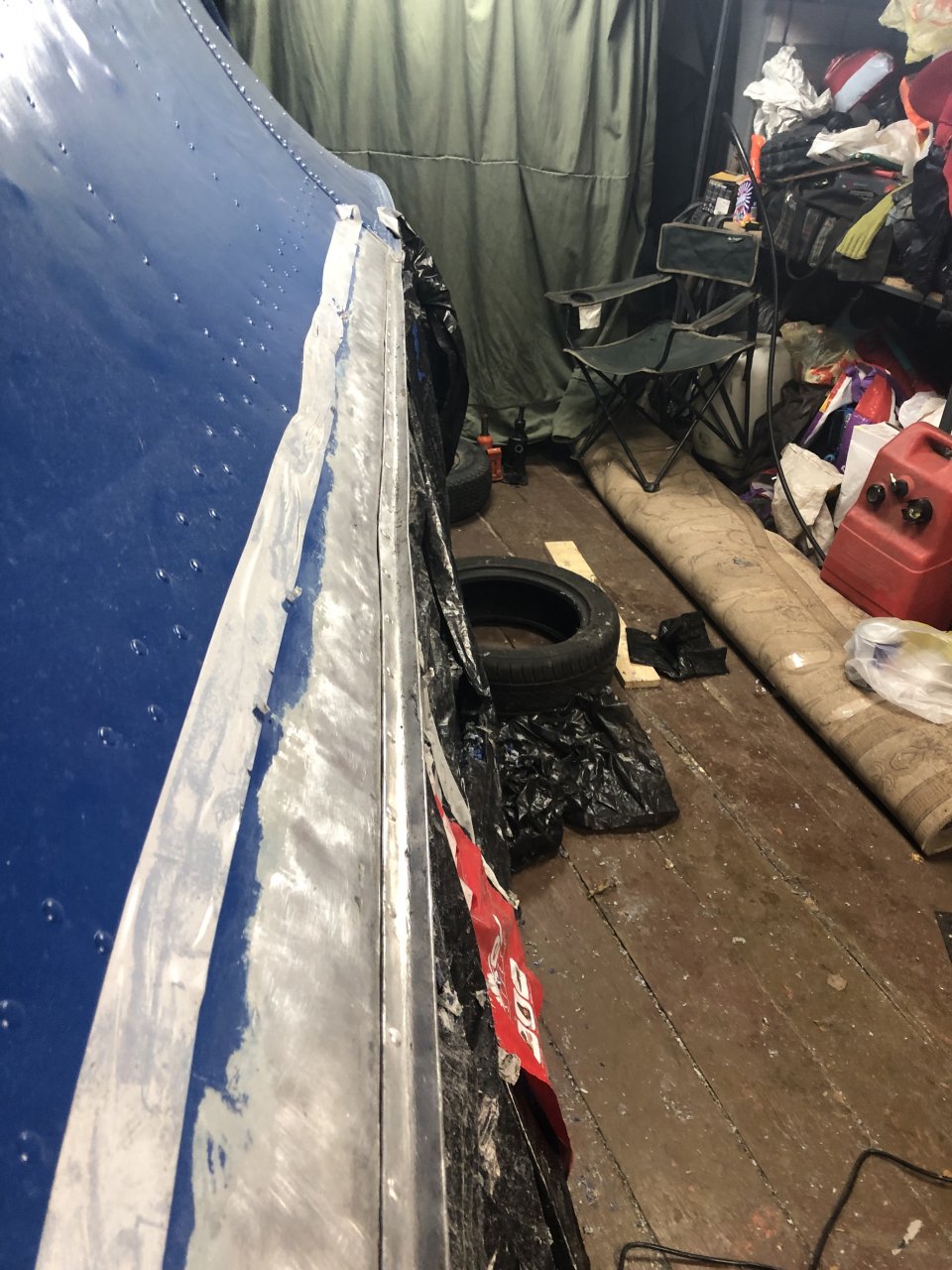

Вчера добрался до гаража, снял краску вдоль накладки и с накладки и увидел следующее, по правой стороне вдоль киля «пузо» или выпуклость, заломом можно назвать(( видимо был удар, отсюда трещины. Но если с трещинами все уже решено, то как выправить килевую накладку, а самое главное эту выпуклость. Из за нее в сеередине лодки киль завален влево..
Помогите советом пожалуйста
Но сначала днище выправь. Стучи кувалдой по бревнышку упертому в днище, и изнутри, когда лодка стоит на покрышках -две сзади по краям, и одна под форштевнем впереди, и снаружи когда перевернешь. Не бойся, мягкие изгибы Д16Т безболезненно переживает.

Спасибо большое!!греть не нужно?
