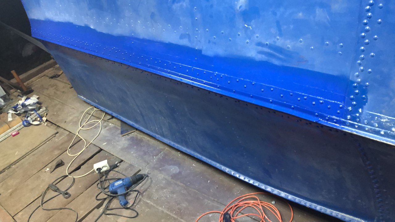

Герметик не успеет задубеть даже за час-другой, особенно между металлом.
Помнится, Новол уже через минут40-час становился очень вялотекущим. Заклепки макал в него, в баночку немного выдавливал, чтоб не подсыхал.
Делай как знаешь. Твоя лодка. Просто прикинь, сколько заклепок в каждом редане или киле. Я-то все это приклепал. Реданы по крашеному днищу....
Делал. В других темах есть. Да и в этой ссылка.

Лёш, авто это не лодка. Если так получается, хорошо, но по мне лучше перебдеть, чем недобдеть
Мы пользуемся автомобильными клеями и герметиками, и работают они одинаково и на машине и на лодке.
Для этого и саморезы сначала. Чтоб быстро стянуть листы, пока клей-герметик не успел загустеть он выдавится.
Я делаю также.
Попробуйте просто склеить два алюминиевых листа (только обезжирив конечно), а потом разовать их. Без клепок.
Честно говоря, я не пробовал, но Дениска на МТЛ жаловался, что прикрутил в Обяхе лючки булей на герметик, а потом не знал как оторвать.:lol:
Автостекла я колол - невозможно оторвать, хоть и слой толстый. Срезал.
Спецом покупать клеи-герметики не буду но, при возможности, проверю. :yes:

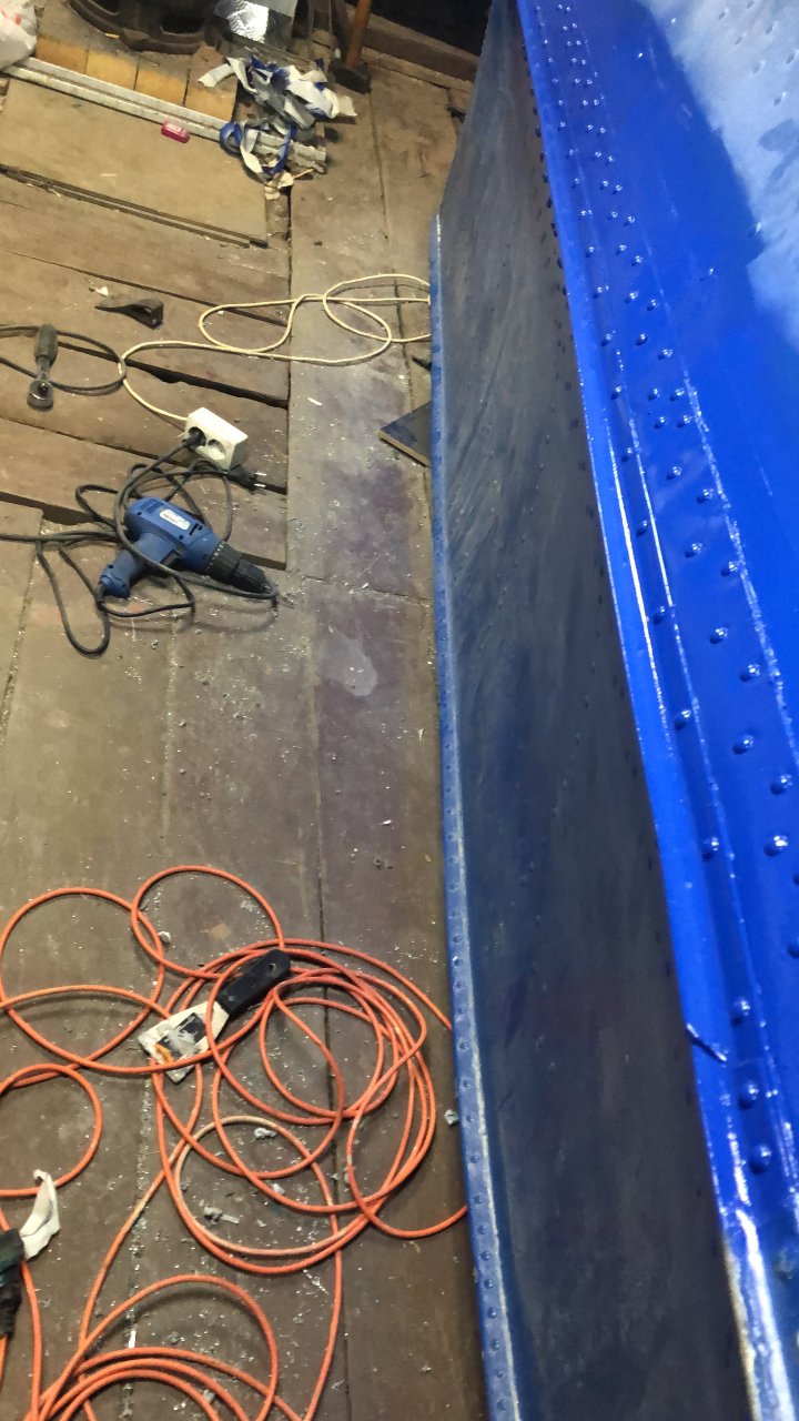

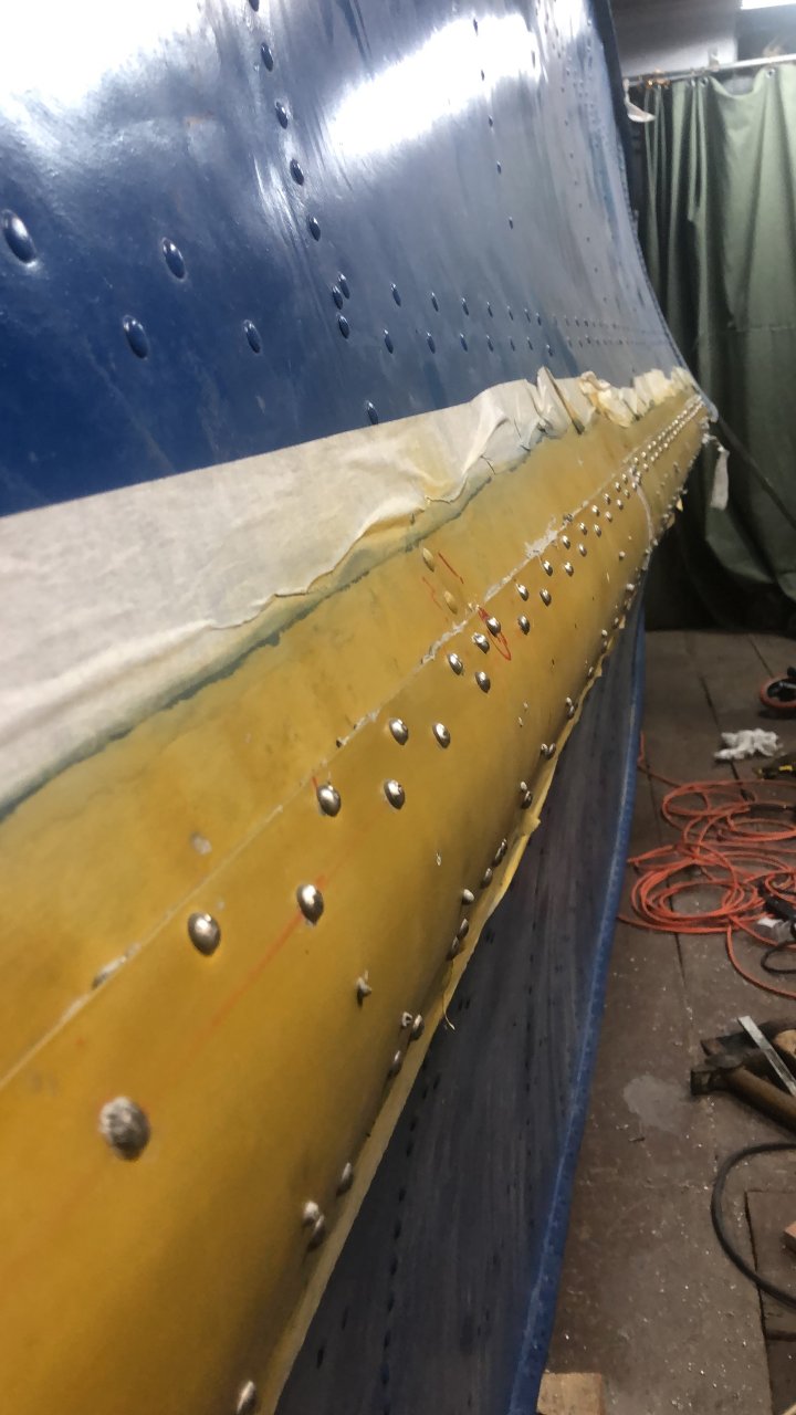

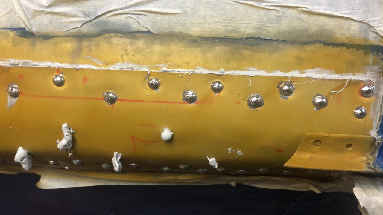

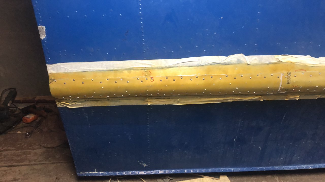

Долго из-за суматохи с вирусом не мог добраться до гараж, но вот наконец работы по установке заплаток закончены. Поставил киль также на место- хоть стреляй теперь из него))осталось покрасить. Ставил на полнотелые заклепки под молоток, боек из Макитовского бура, все прогермечено. Внешне - результатом доволен! Посмотрим как в деле теперь.
Фото с килем чуть позже выставлю.

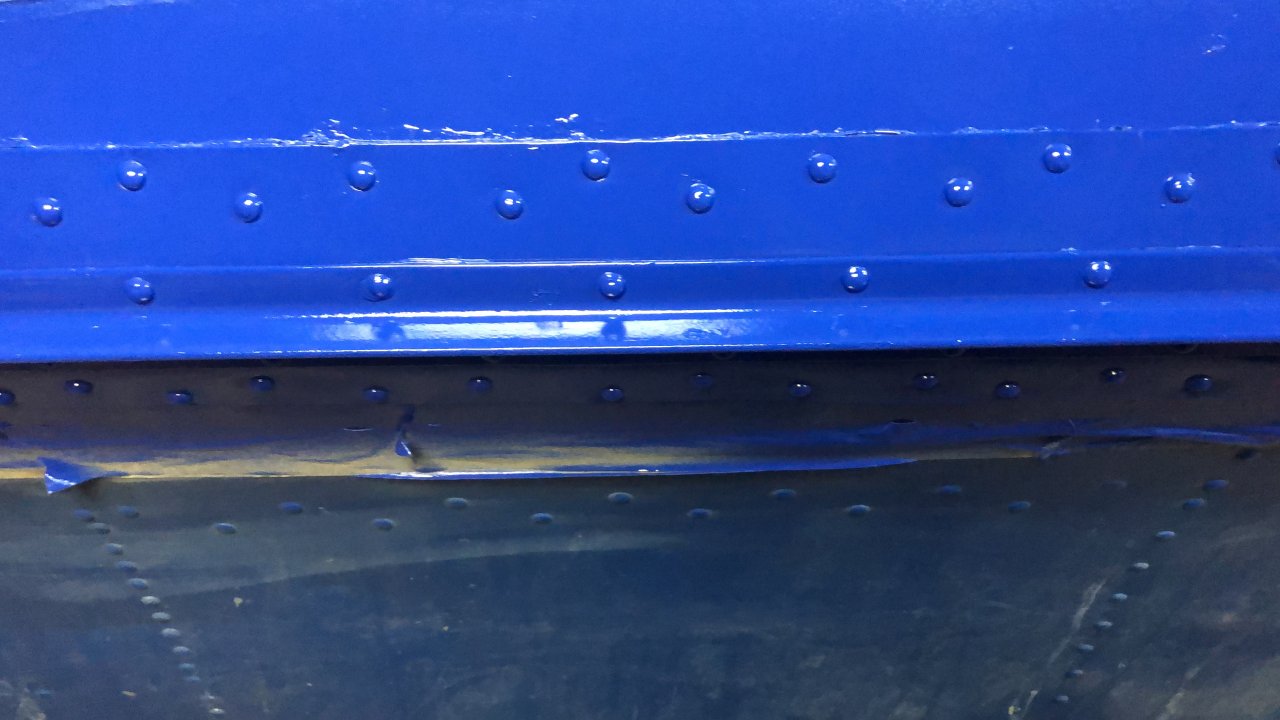

Финиш коллеги!!
Дальше самоотливной на майских

Вадим лодка твоя тебе и решать , статистика разрушений показывает, что заклепок в киле не хватает , заводской технолог сэкономил . Жесткость листа и профиля здорово разнятся и при нехватки заклепок в листе (днище) образуются трещины из за перенапряжений. Если занялся ремонтом , желательно и исправить заводские недоделки.
Спасибо за совет, через одну добавить получается?

Если добавить будет лучше однозначно. Но и клей не надо сбрасывать со счетов. Там где клей применяем ставим заклепок с каждым разом меньше. клей держит и без них. может когда нибудь это и аукнется, но пока стоит не шалохнется.
Алексей полностью разделяю, что клееклепаное соединение и прочнее и надежнее , согласен, что современные клеи достаточны прочные и долговечные и пусть они добавляют прочность и долговечность хорошо зарекомендовавших себя клепаных швов , но менять или ослаблять клепаный шов на чисто клеевой я не рискну и не поддерживаю , как бы не был хорош клей, как говорится ,,лучше пере.... , чем недо......... ,, хотя сам клеями часто пользуюсь.

Конечно не надо менять. И полнотелые заклепки лучше вытяжных однозначно. Просто людей хочу успокоить, что применяя клей можно можно поставить поменьше заклепок. Иногда попадаются фото с огромным количеством клепок и на клею, видно сразу что перебор. Как нибудь охренеем и попробуем без клепок что нибудь пришпандорить. Вот только как без клепок плотно детали прижать чтоб клей выдавился?

Такое можно применять только в тех местах, где отсутствует вероятность механической деформации, так что лучше без экспериментов:)

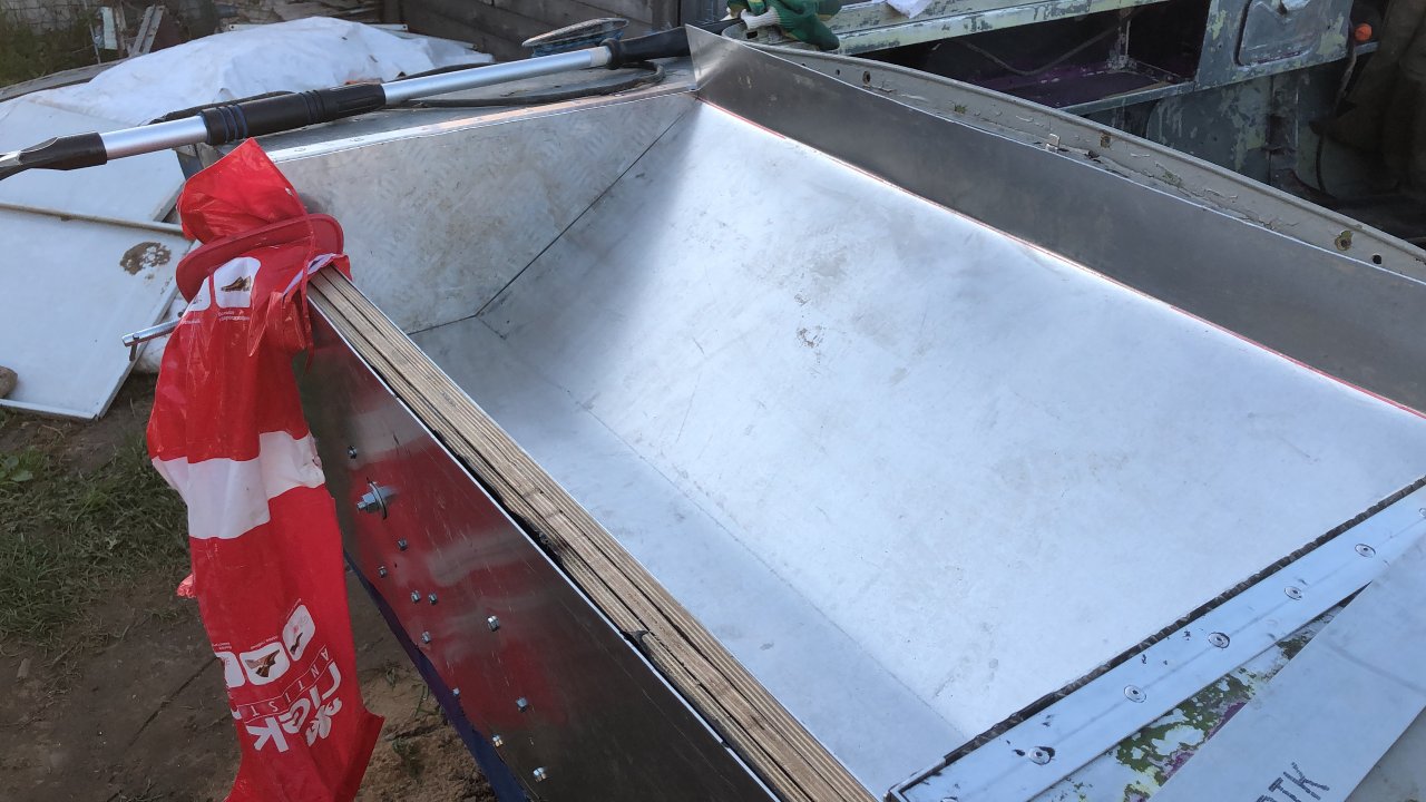

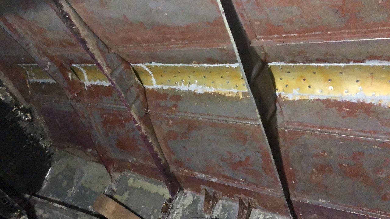

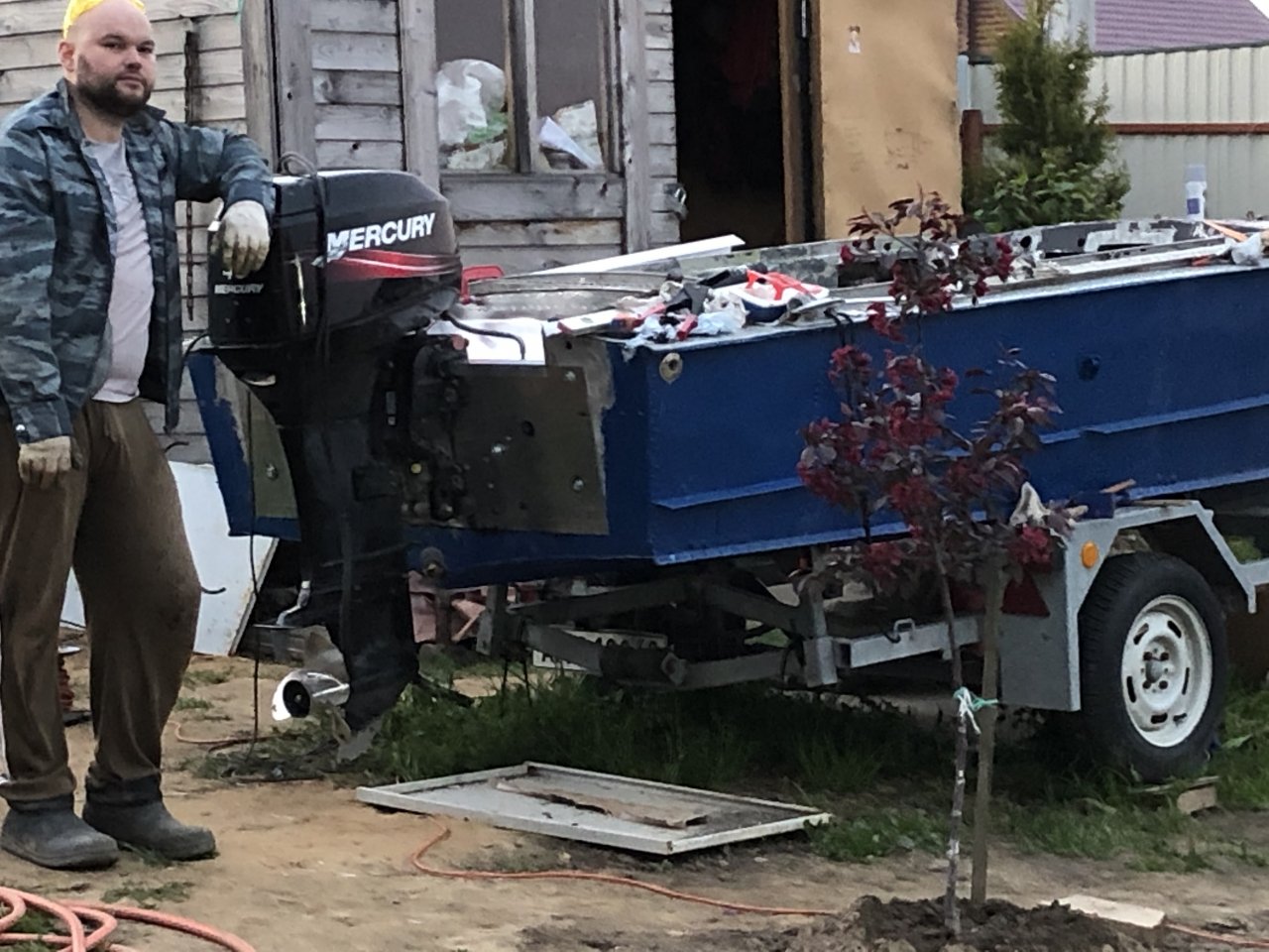

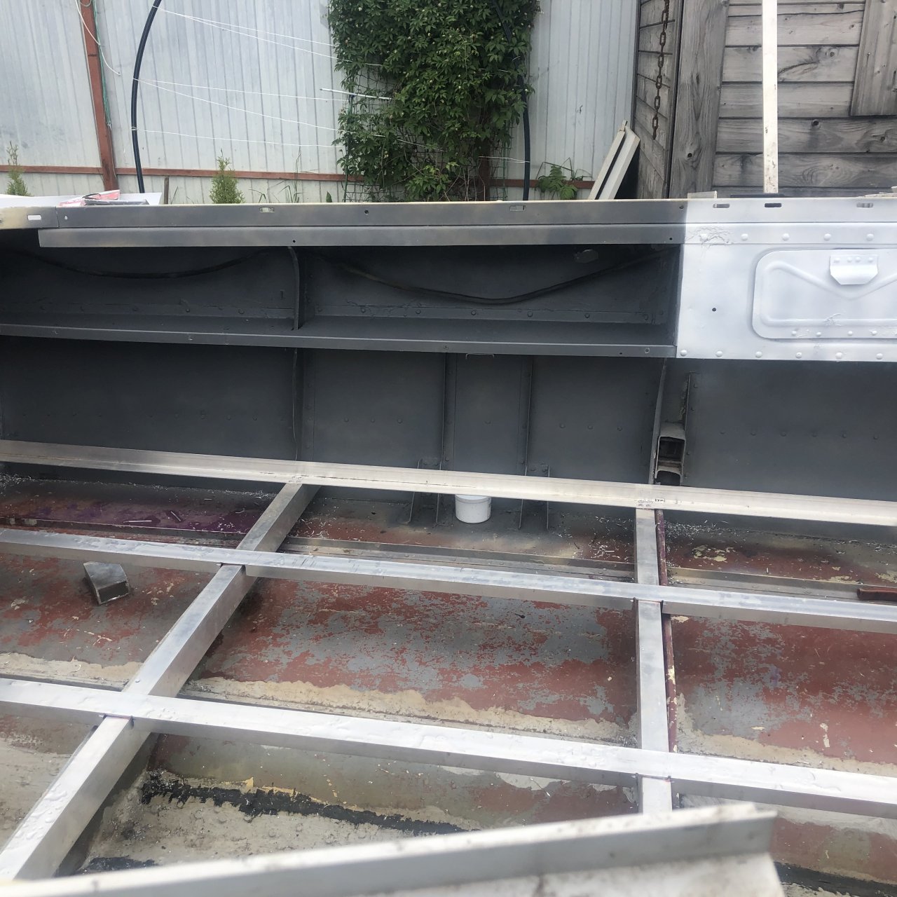

Оттащил прога на дачу, в процессе поднятие транца и самоотливной. Так же попался мощный очаг коррозии слева сзади (где у 2 м лючек), под косынкой из нержавейки кусок 6х12 вырезал...очаг пошел под фонарем от габарита авто, установленного кем то из прошлый хозяев
Фото будут

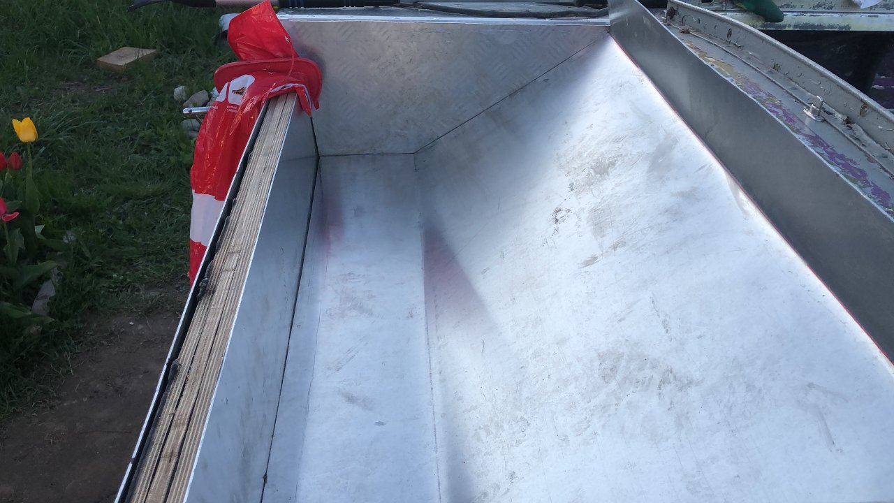

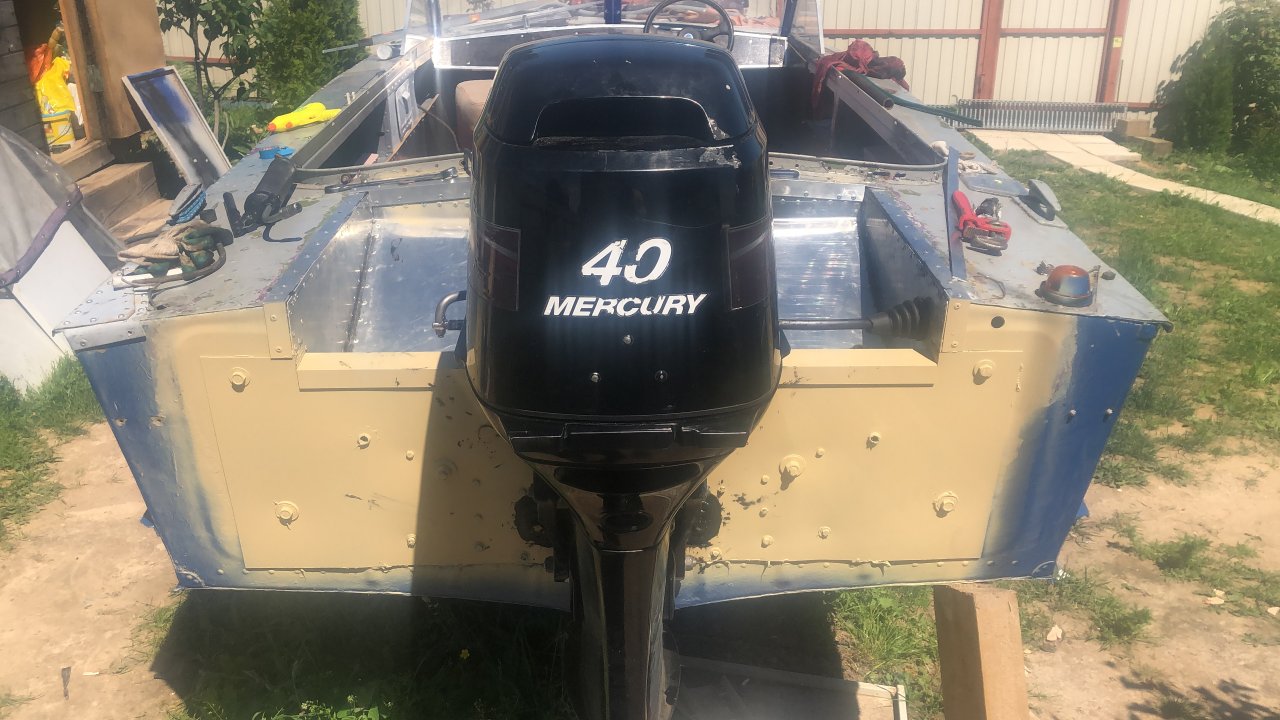

Очень долго бился с транцем и рецессом..
Размеры и инструкцию кому нужно поделюсь с удовольствием.
Выглядит достойно. Отверстия для слива воды нужно добавить. Внутрь вставить трубку и развальцевать. Кто-то из сантехнического металлопласта делал.
При таких делах-четверку бы взял и меньше мороки было бы. И когда на герметик сажаешь-винты в разы лучше стягивают, чем саморез и заклепка. Мороки конечно больше, но результат намного лучше.
В автомагазинах есть дюралевый тройник(от системы охлаждения волги) он развальцован частично уже и диаметр трубки как родной. Рублей 80 стоит

Обычная медная трубка в тракторно-грузовых магазинах метражом, любого диаметра. Вставляешь на полиуретан, и стягиваешь болтом с головкой проточеной под конус, и гайкой проточеной под конус.

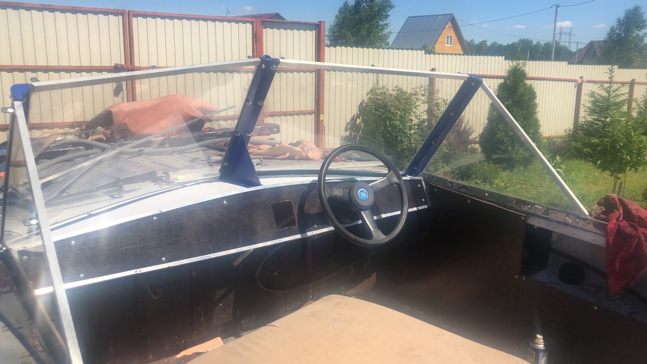

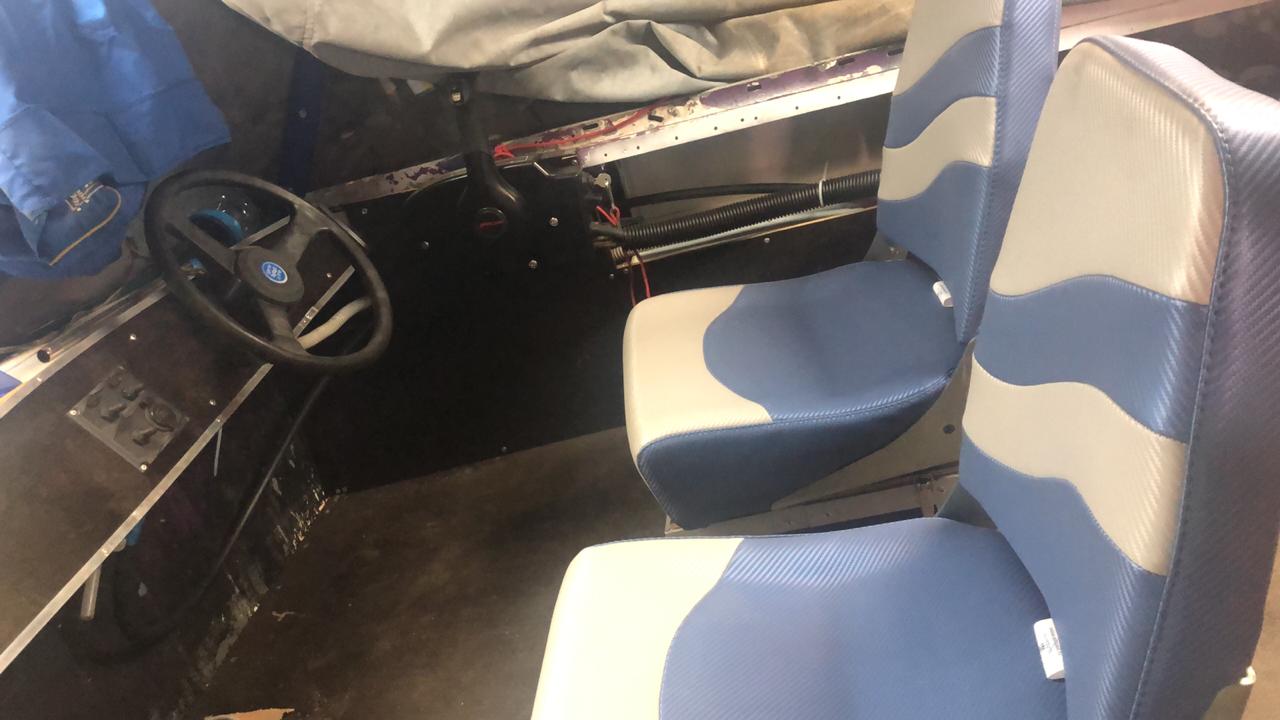

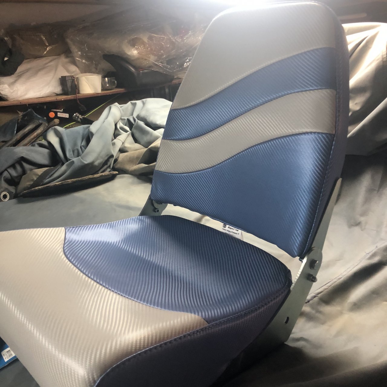

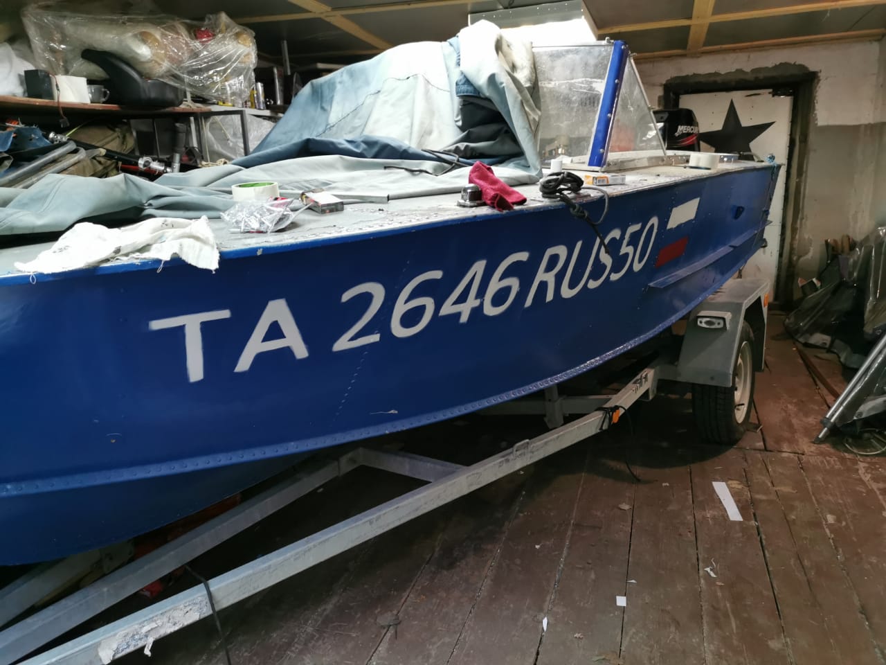

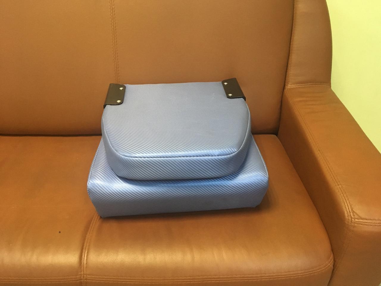

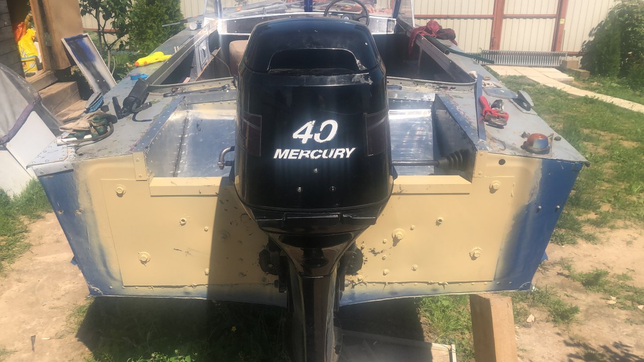

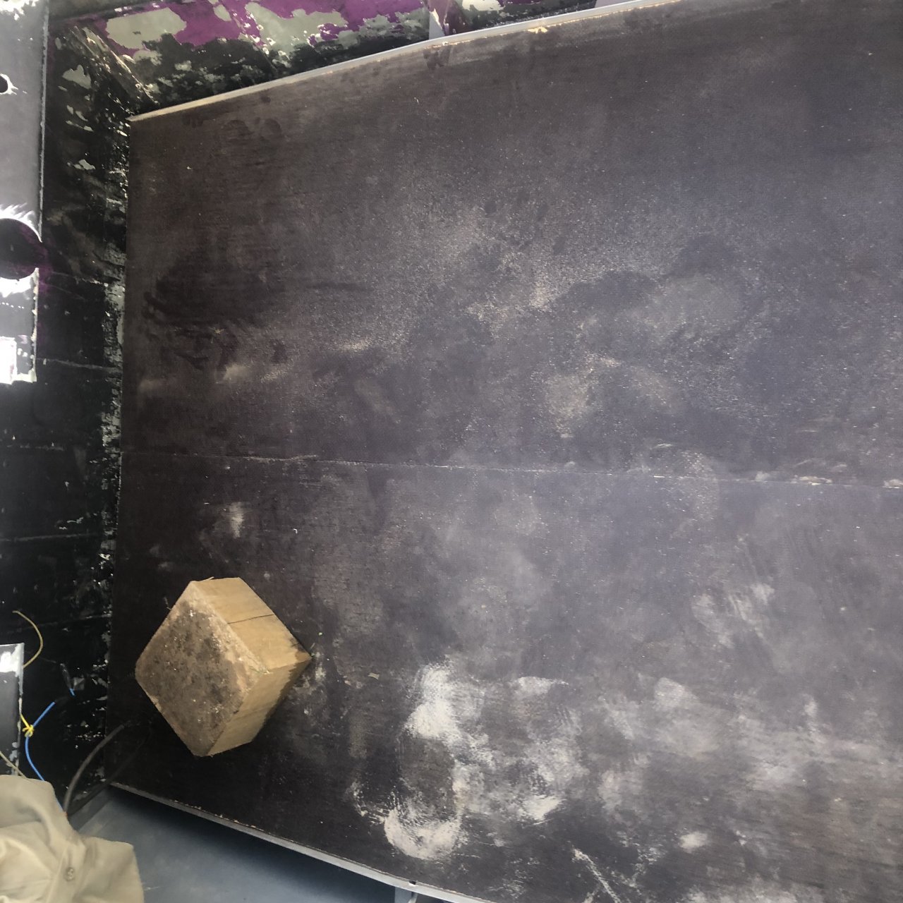

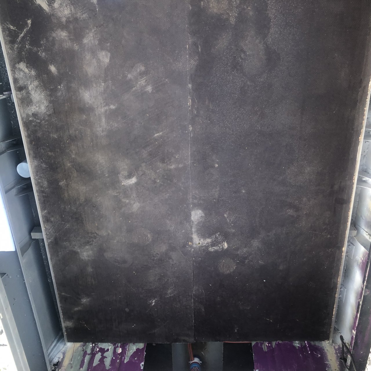

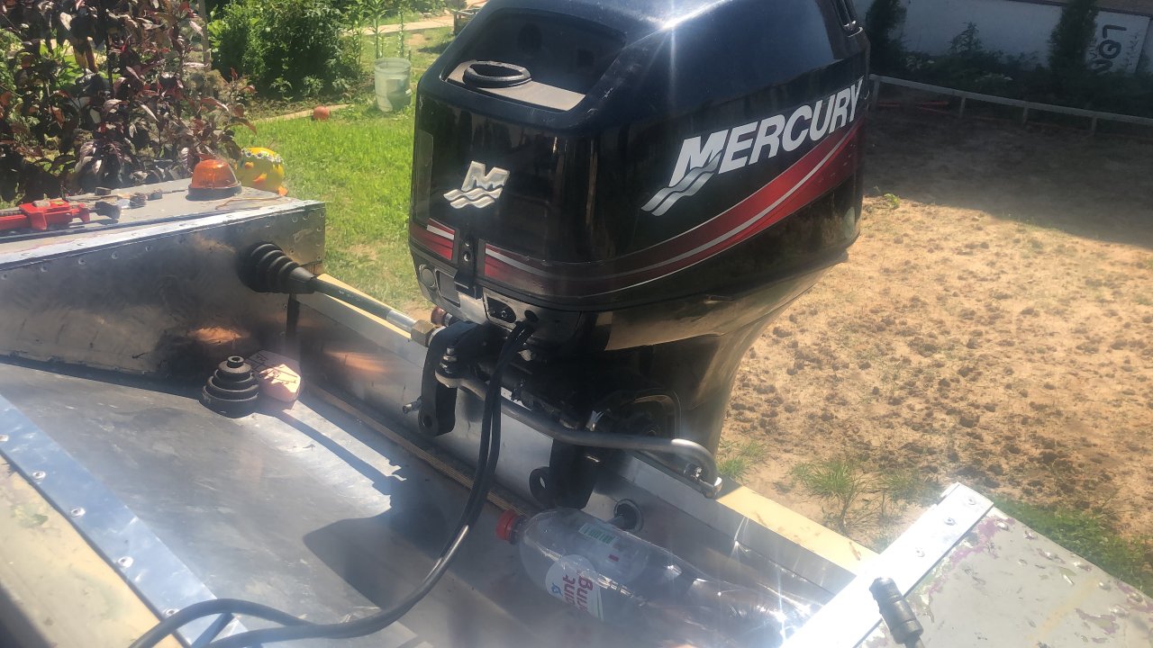

Наконец работы подходят к концу:
  1. Рецесс заклепан и прогермечен,
  2. Сделан ровный пол
  3. Сделана панель и электрика
  4. Установил мотор и рулевое, машинку
  5. Помпа
  6. Покрасил рамки неродного стекла( пока так пусть будет)
  7. Поставил новые сиденья складные и поворотные механизмы на рундуки из уголка и фанеры
  8. Ходовые огни с Китая
