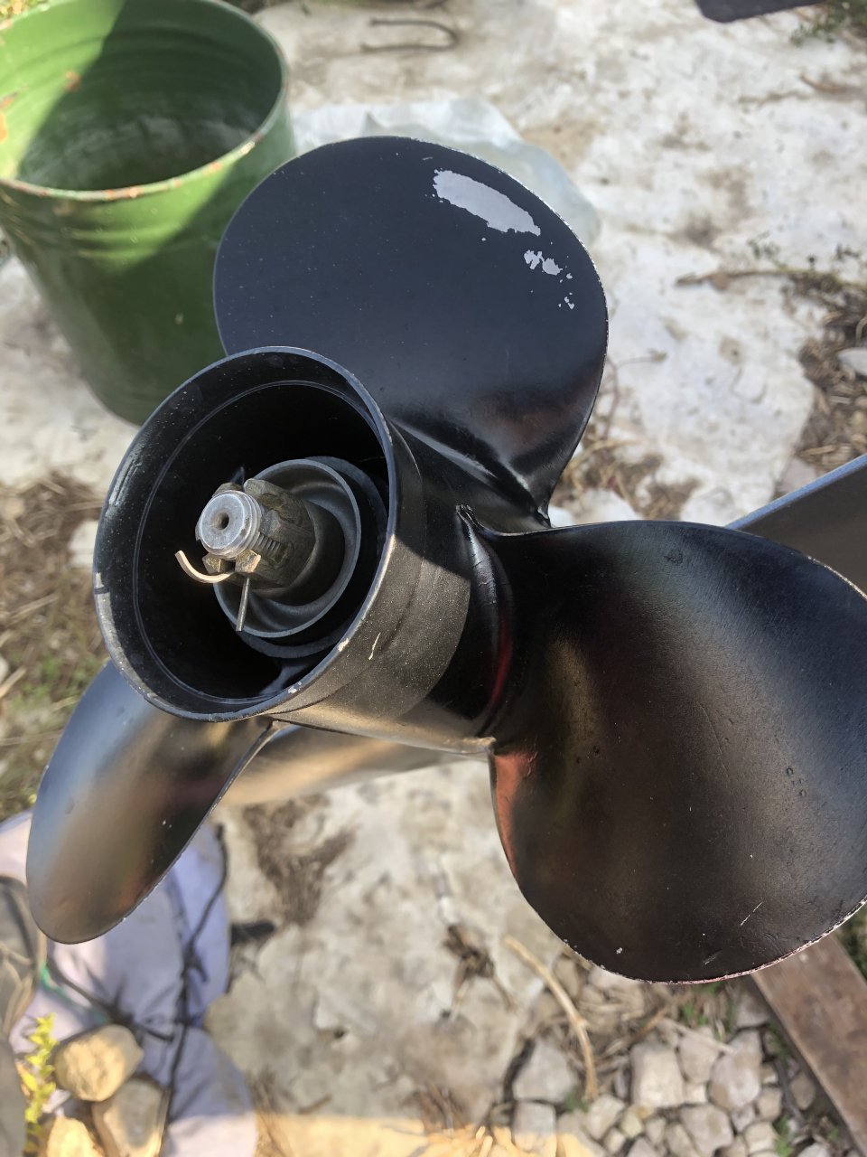

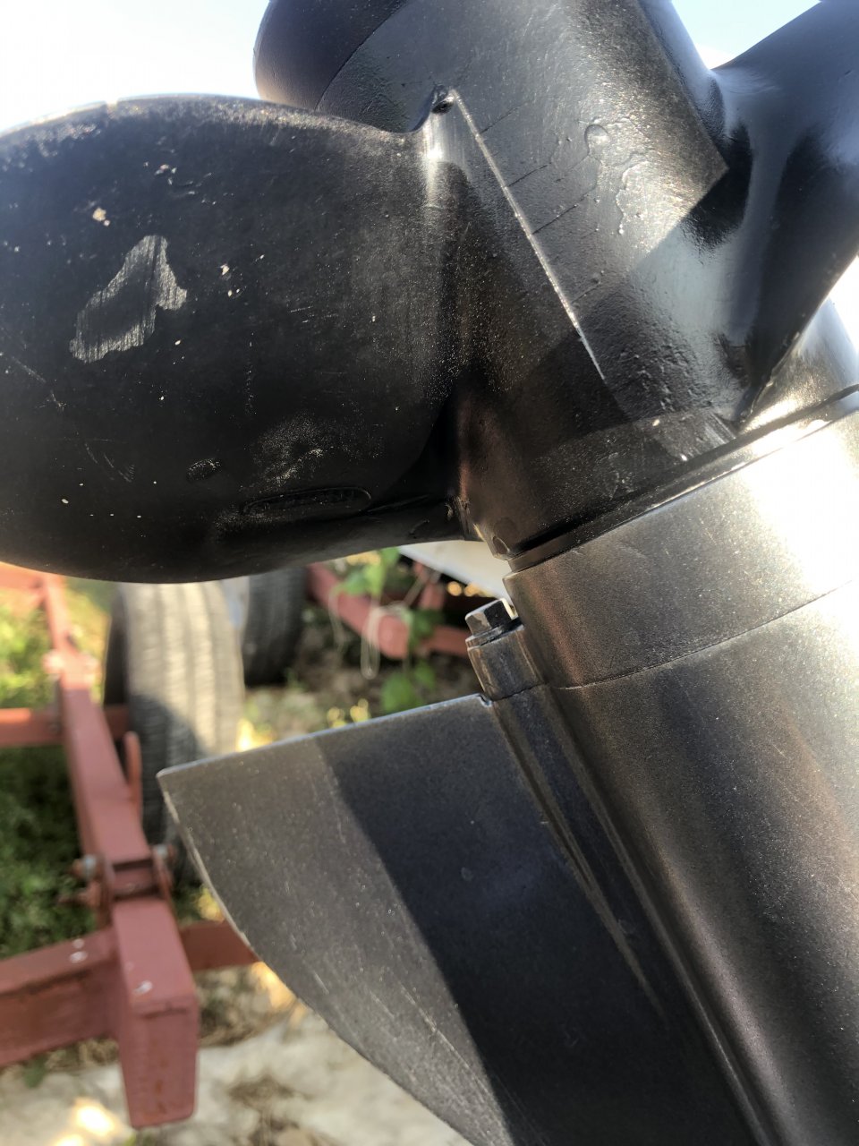

собственно разглядел маркировку винта 11 3/8 12
189689189688
магнита не было, метал под краской серебристый, но очень тонкий, есть погнутости и сколы, думаю что люминь

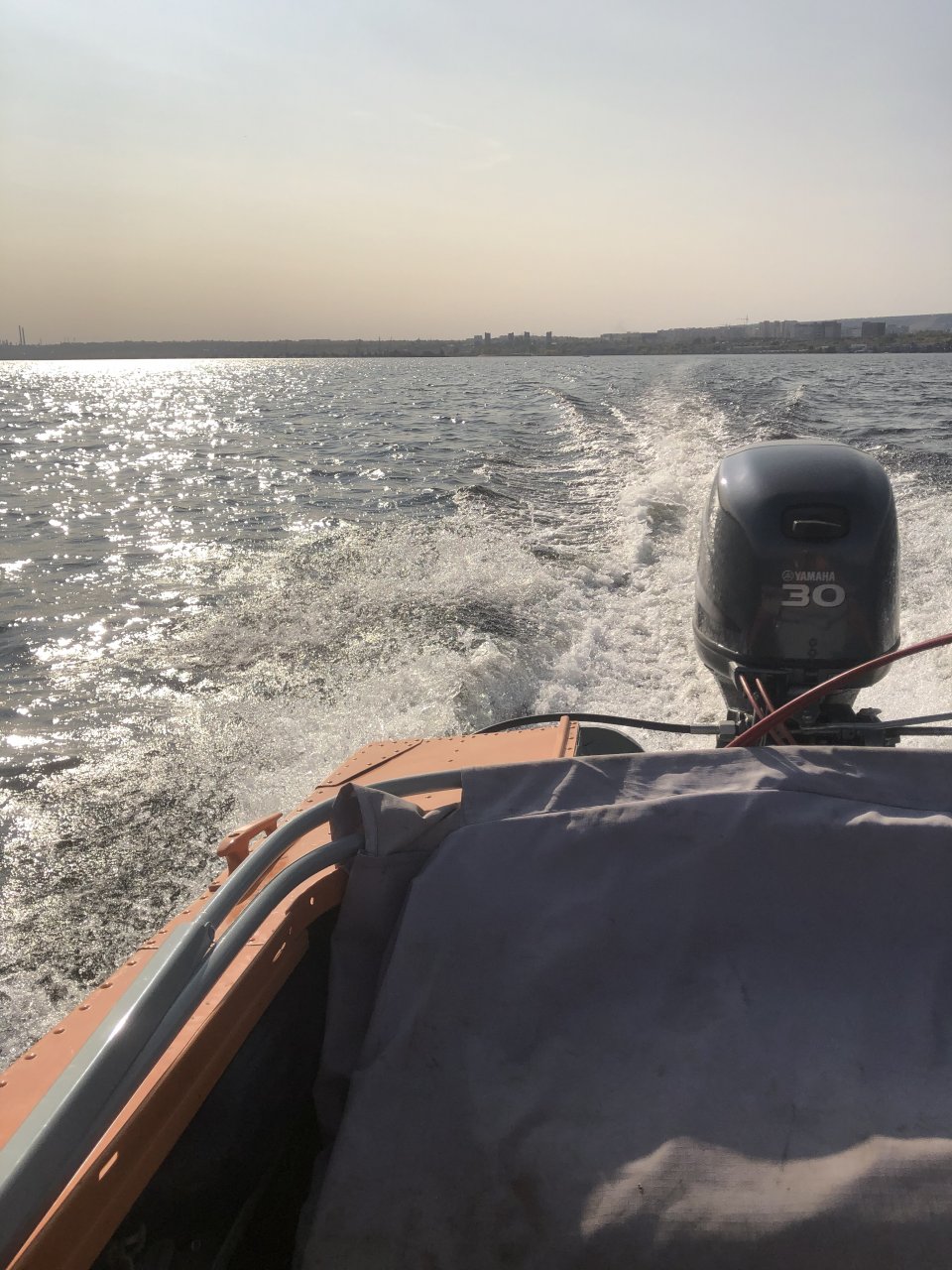

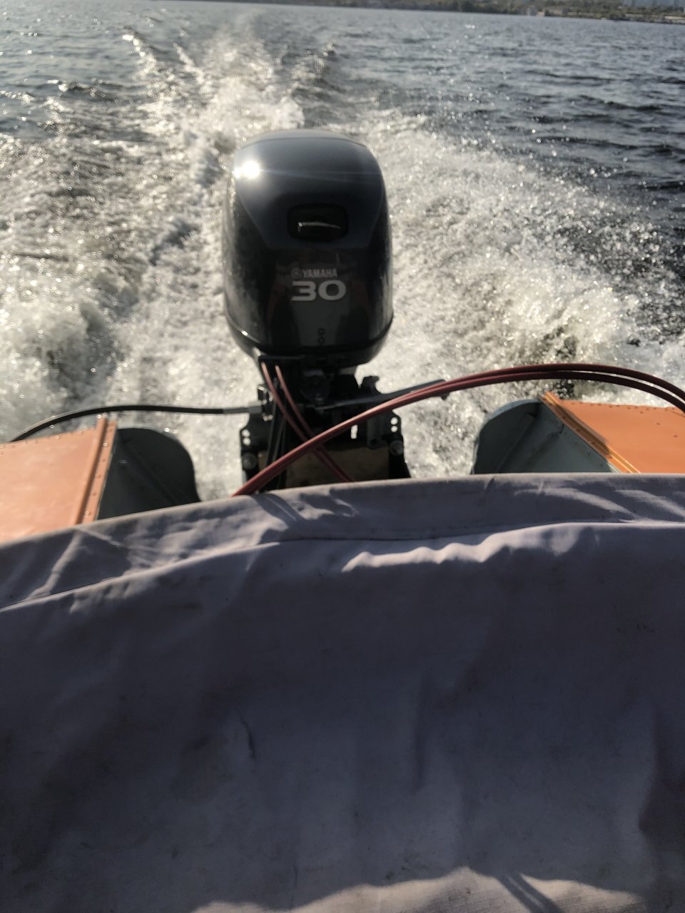

несколько кадров как идёт лодка , в одну рожу не комфортно снимать
1896904900 обороты и 40 скорость
189691189692
Ну виды брызг от мотора и лодки

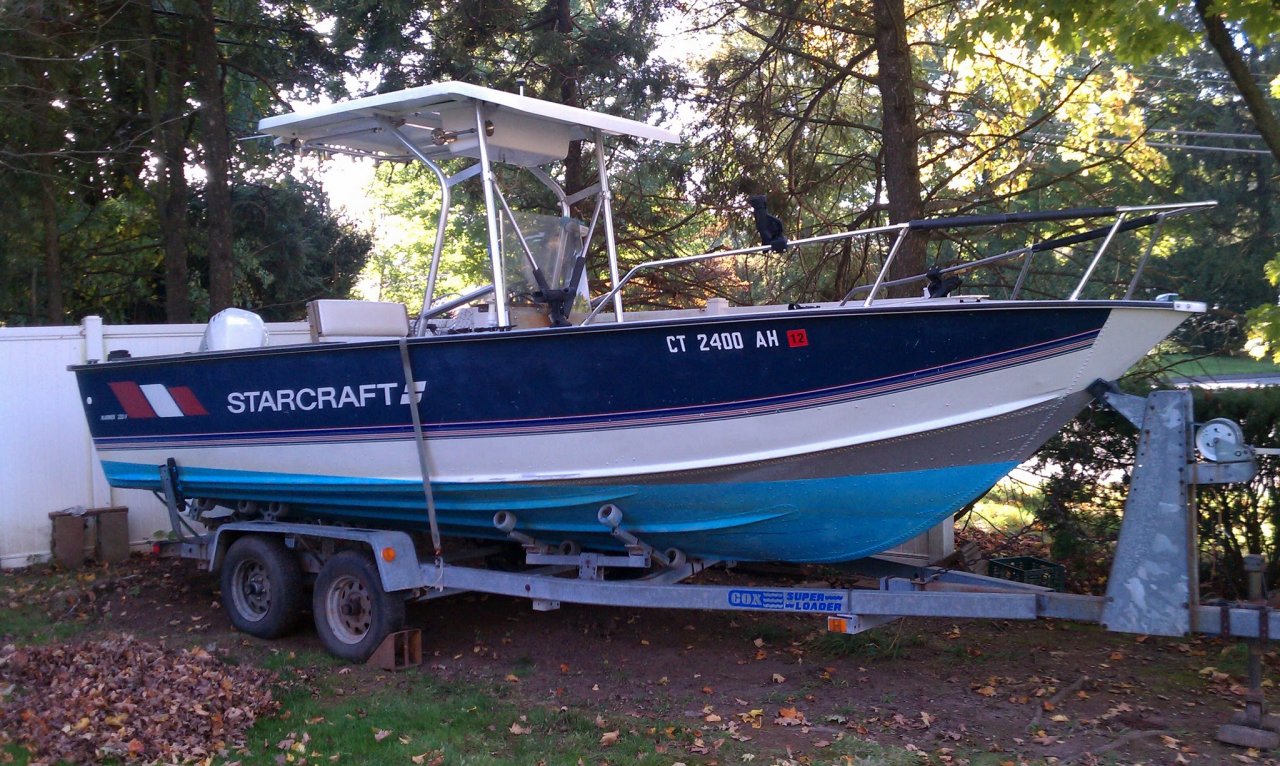

Вот небольшое видео с американской лодкой,примерно одногодки с Прогресс 4.
Начиная, с 20 секунды, очень хорошо видна работу продольных реданов, лодка идет опираясь на них.
На этом Старкрфте, реданы установлены аналогично Прогрессовским.
Кстати сиденья, минимально меняющую центровку - в наличии...

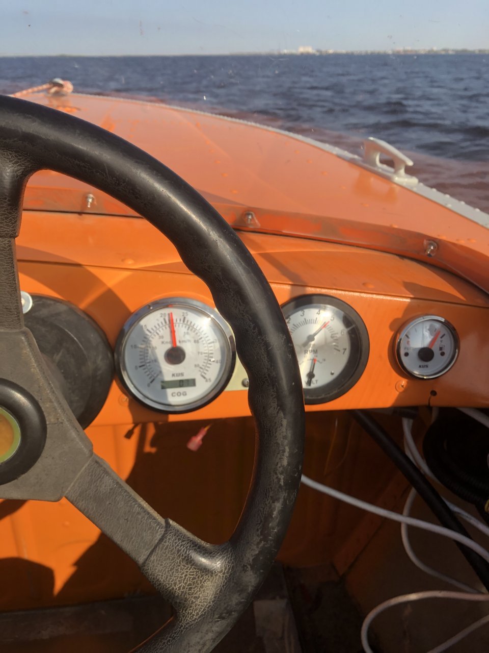

Выход на глис конечно медленнее чем 2-3 человека, но (!) обороты 4800-5000 - 37-39 км/ч против течения и ветра !!!! По течке те же 40 , на максималку не додумался попробовать ибо хорошо общались и не хотелось менять режимы вообще лодка как будто шла над водой. Естественно после тримииовария.
Вывод: удивлён, ожидал более сильное падение скорости при большей весовой нагрузке. Гидрокрыло отсутствует, но даже с таким весом, можно загнать тримом мотор до режима дельфина! И это 2-ой корпус !!!!
Чем больше диаметр винта - тем большую нагрузку легче вытащить и тем стабильнее скоростные показатели, чем меньше диаметр винта тем больший шаг можешь поставить, но потеряешь в грузоподъемности. И если поставить меньший диаметр, с сохранением шага увеличатся обороты и винт будет чуть более грузовым , но (!) возникает вопрос , как это скажется на максимальной скорости при большей загрузке, не появятся ли проскальзывание ?
Все мысли и вопросы к тому, что хочется придти к 14 винту ( сейчас 12) с меньшим диаметром например 10-м ( сейчас 11 3/8)
Надеюсь, что наши изыскания помогут кому то собрать свой комплект мечты ;)
