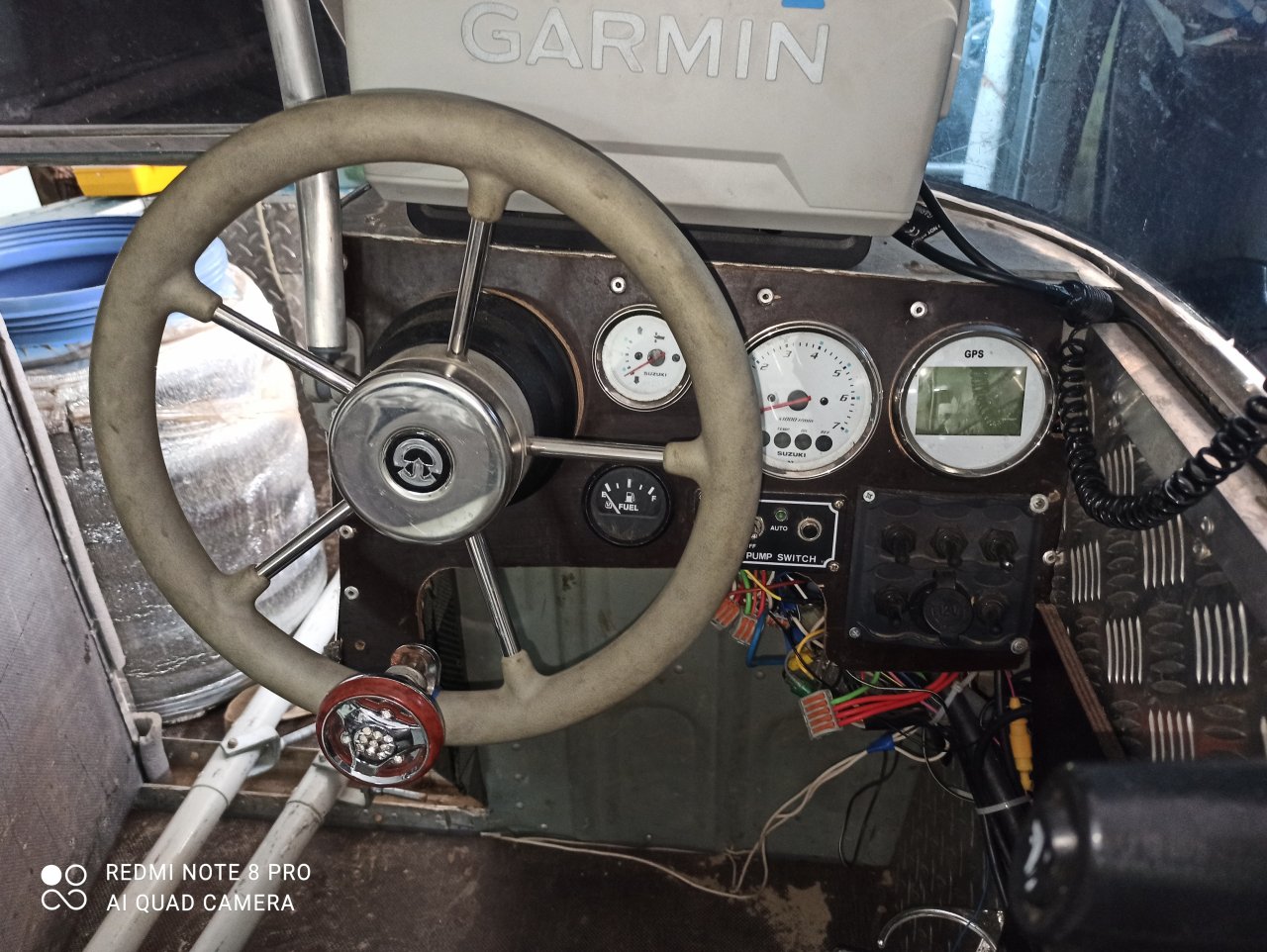

Я не просто стекло поднял, панель поднял и сделал большую, сейчас там куча приборов и переключателей!

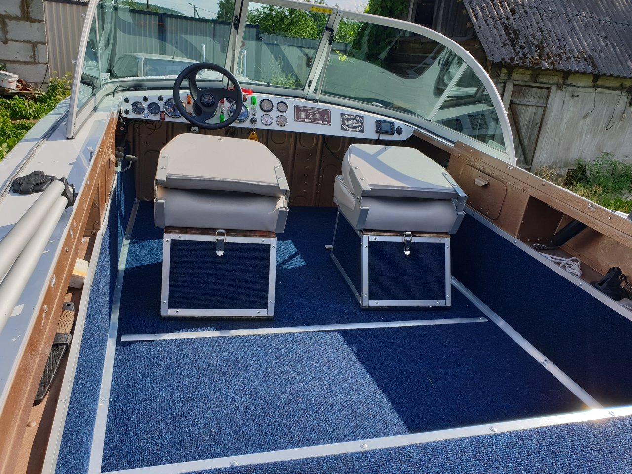

Основная задача была организовать нормальное место для ног капитана и пассажира, по этому все поднимал.
И я тоже поднимал чтобы ноги не затекали, и чтобы салон трансформер опять был сохранен , Все прогресоводы проходят один путь :)))
