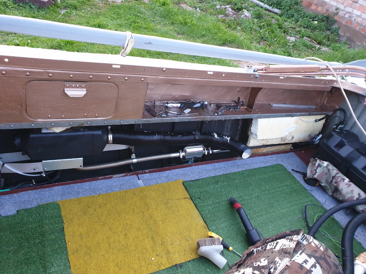

Понял ещё что хочу тент с прозрачными боковинами на осень , ну и конечно печку внутрь :))) от запарожской отговорили , будем искать китайскую
Че там искать ? В продаже как грязи автономак ,фен, там больше гемара с устоновкай, и с потоком горячего воздуха,
Ну в этом и состоит поиск, чтобы найти эффективное решение, ещё и за приемлимые бабки. Согласись ставить webasto за 50-55 на прогресс будет странным решением, хотя с другой стороны мы же для себя делаем , для своего комфорта ... и вот прям подумалось что при наличии керосина наверное и дизельные печки мне подойдут, тем более расход всего 300-400 грамм, а поры холодной всего 2 мес, потом вода или ещё твёрдая или уже твёрдая

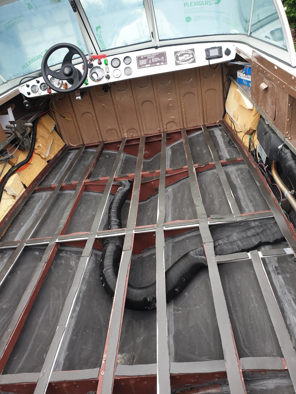

На первом фото видна как я себе поставил, отвод был возле синухи с борта , ноги горели ,жарко ,спать холодно , пол ледянющий
На втором фото зделал пол д16ат 2мм, обклеел ковралином и отвод под пол , теперь как червяк ,на полу спать жарко, пячэ неподецкий,в солоне прохладно
Приеду зделаю два выхода на задней седушки, и заслонку , чтоб перекрывало сильный поток горячего воздуха в салон, 2.5квт ,дизель, на али купленна, была проблема , раз чистил ,закоксовалось , но мой сынок додумался через выхлапуху камушков и шурупчиков накидать, вобщем выхлоп забил,

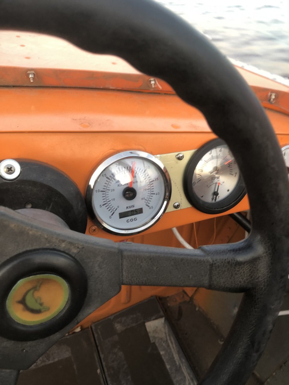

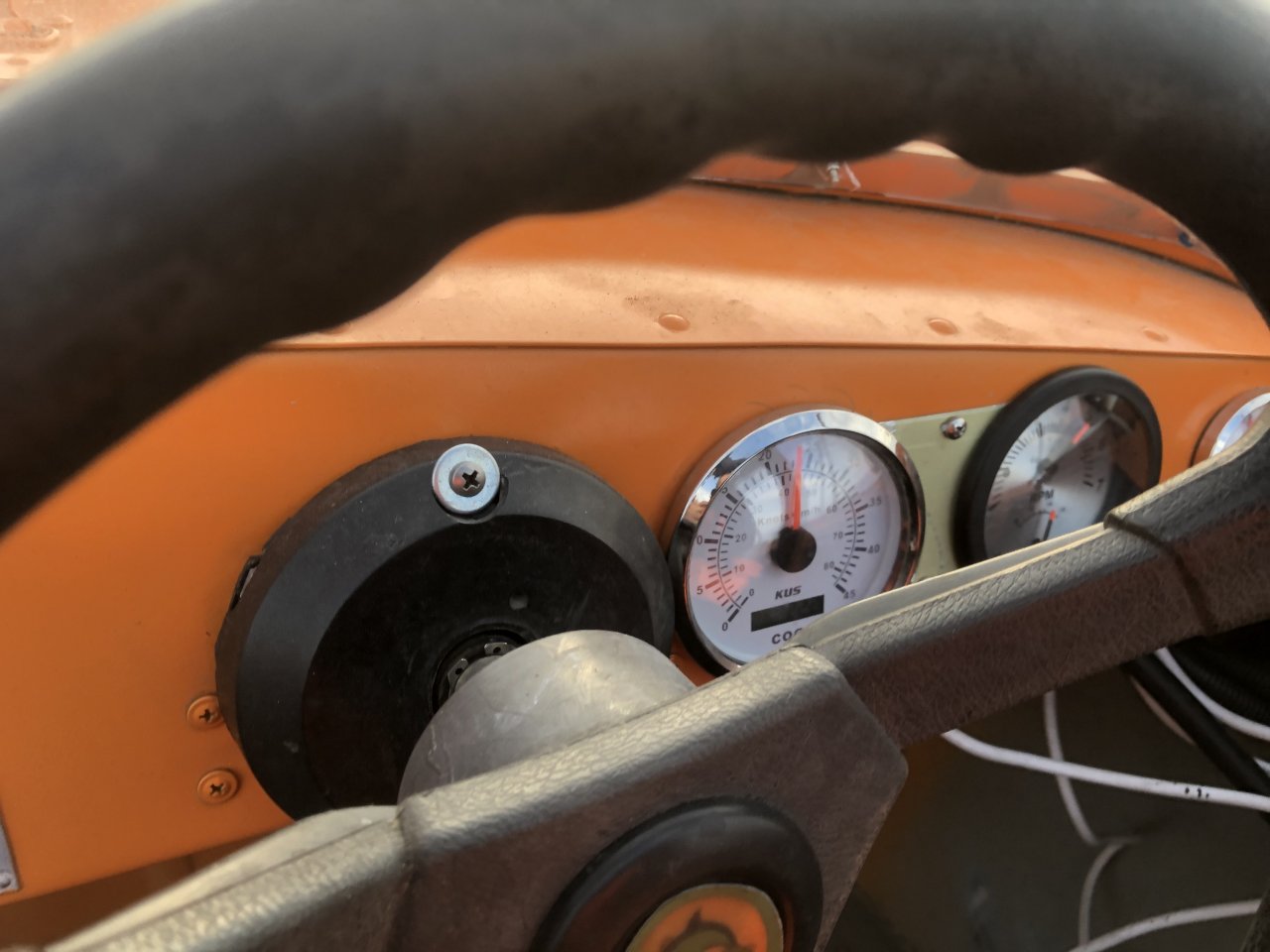

Немного позитива , сгонял в Усовку сегодня так как на 3 часа организовалась дырка временная на работе :))
C9AB5146-3853-4A54-B31E-682609D42B4F.jpeg50FB22E0-FDA6-4A59-9BBA-E87E3CA7A670.jpegF024153C-9588-43F1-A274-962A5624865D.jpeg90889CB7-D300-47BF-BDE1-156F665AC281.jpeg864ADD94-06DF-44DC-AED2-32AE2B60690B.jpeg44ADD5E2-CF09-4A3A-A3CE-5A1099676917.jpeg16248A99-5D88-4EFC-8896-92EB991FB5C6.jpeg
Расход до Усовки в районе 10 литров, время 1:10-1:20, назад шёл по течняку, временами скорость выпростала до 44 при неизменных оборотах
Понтон угнали уже, рыба не коптится, короче остался голодный :)))
По приезду сфоткал самый удачный и скоростной вариант тримировария - придётся много думать ....
