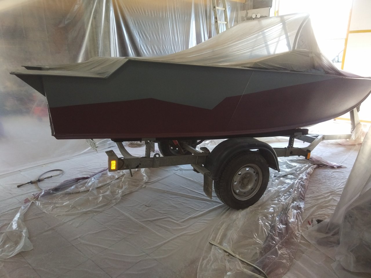

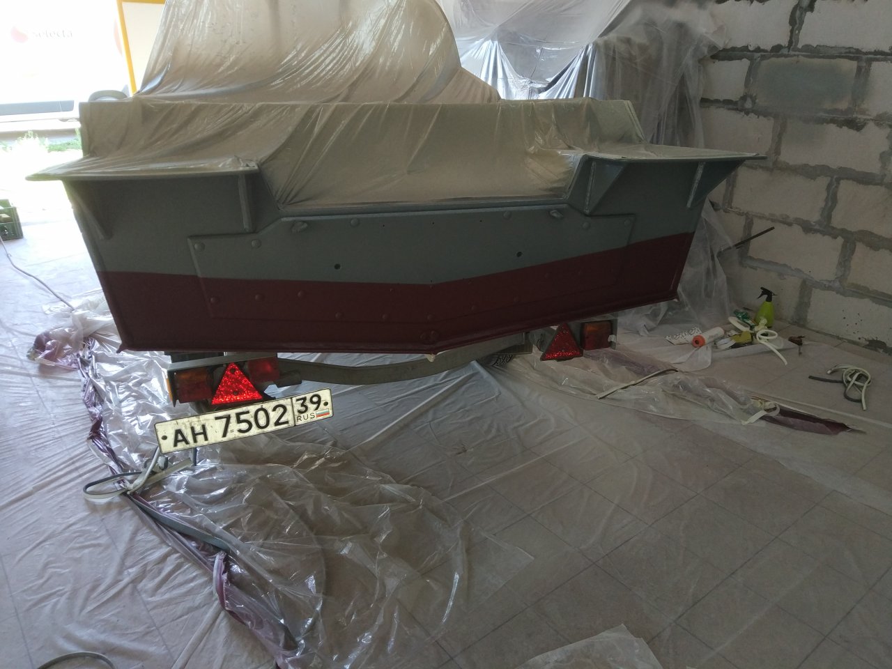

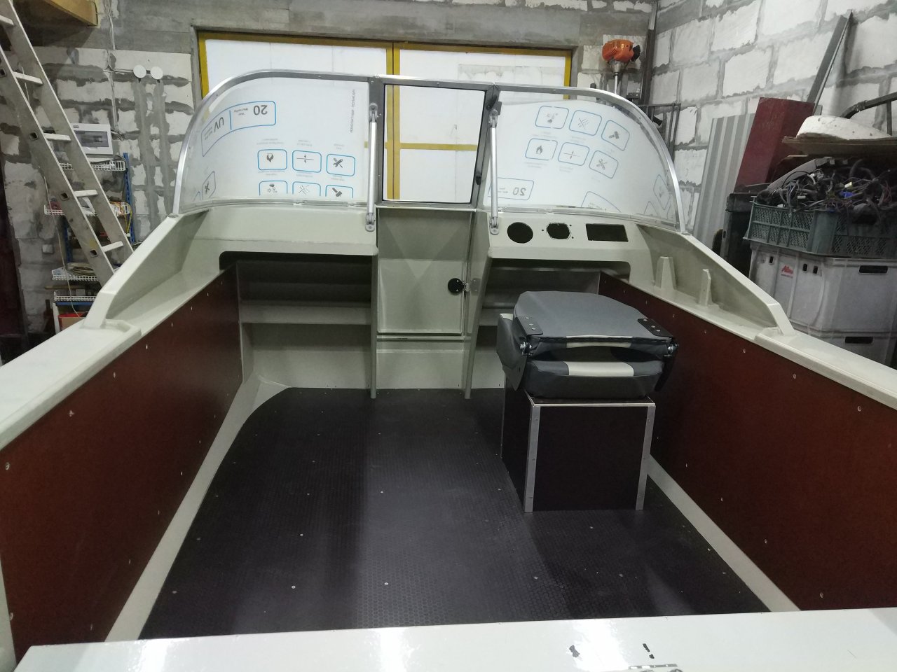

Осталось покрасить консоли планширь рамку стекла, остальное в кожу молодого дерьмантина или карпет затяну

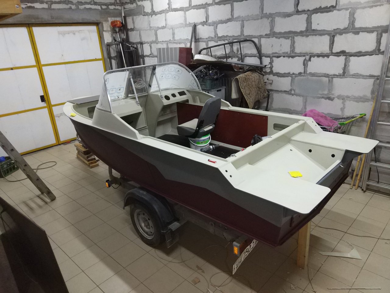

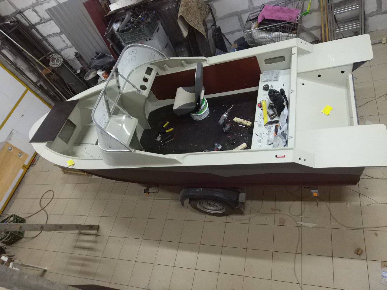

Всем ДВС, потихоньку дела двигаются но не так быстро как хотелось бы.
Изготавливаю боковые обшивки кокпита и паралельно зашкуриваю корпус. Поручни буду делать из алюминиевой трубы( брат жены приобрел себе аргонную сварку) буду пользоваться моментом)))

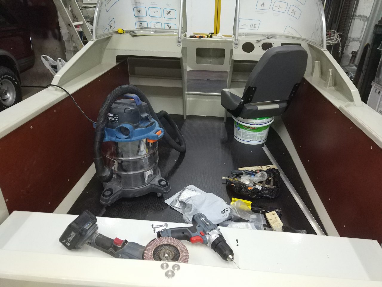

Ну вот обе обшивки бортов готовы)

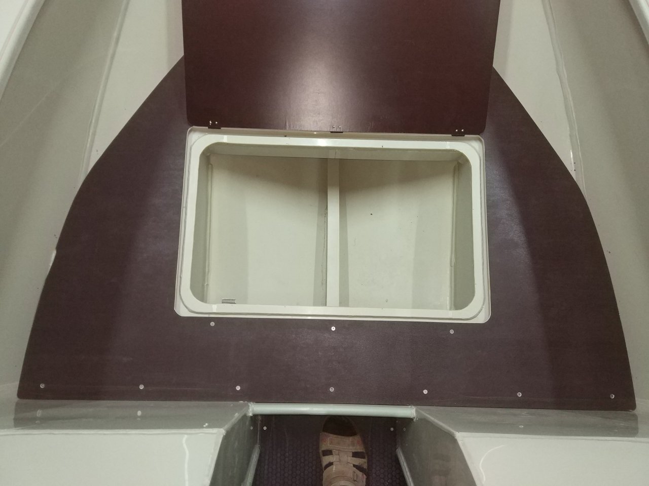

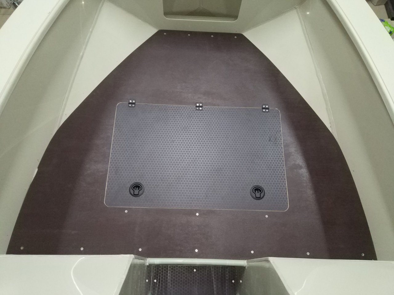

Застелаю носовую палубу фанера влагостойкая но к сожалению ячейку(как в кокпите) не нашел. Ну и ладно перевернул шероховатой стороной к верху.. вроде ничего, а люк сделал из остатков фанеры с кокпита 9 мм. Жескости немного не хватает надо прикрутить профиль алюминиевый.

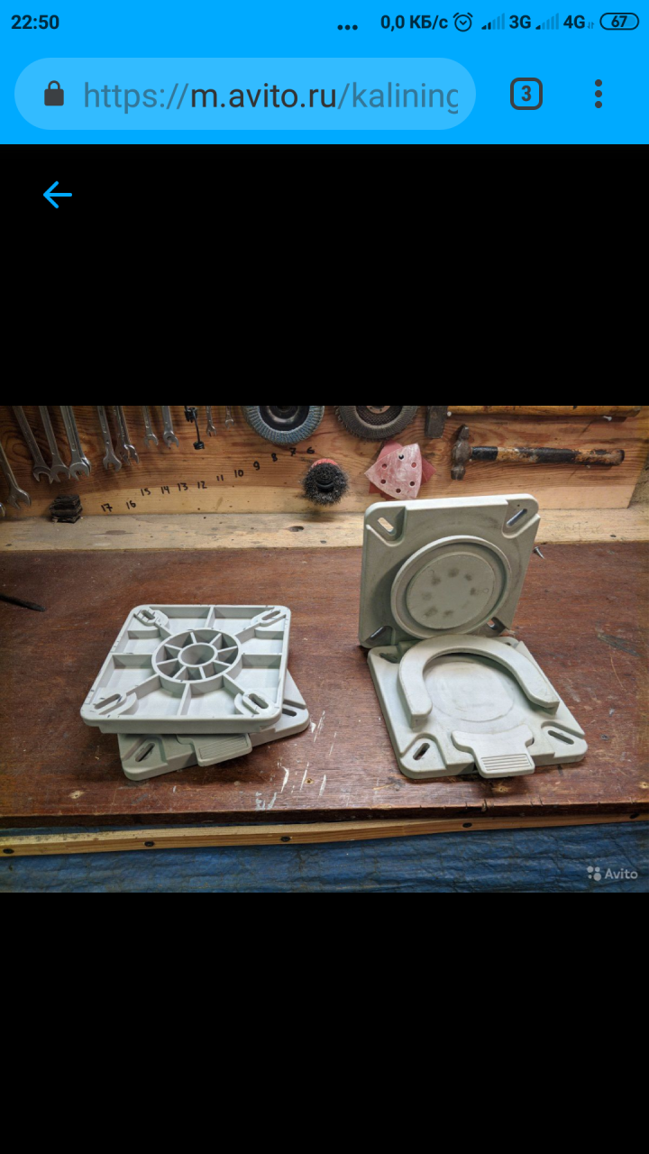

Вопрос.. кто нибудь юзал такие поворотные крепления на сиденья ? Как они в эксплуатации?
187748
9 558
4 769
Ставил при ремонте клиенту на лодку.К концу сезона разболтались и крутятся свободно от любого крена лодки.

Спасибо, откажусь от покупки, поставлю сиденья пока на тумбах рундуках, надо покумекать как их можно фиксировать чтоб не елозили при транспортировке....
9 558
4 769
Свои придвигаю под "консоли" и фиксирую резиновым жгутом с крючками.Продаётся в любом хозяйственном магазине. :pardon:
Я воспользовался идеей не крепить их к полу-не нарадуюсь! Володя спасибо!

Тогда и я попробую, а то уже в голове всякие штырьки и закладные крутятся))))

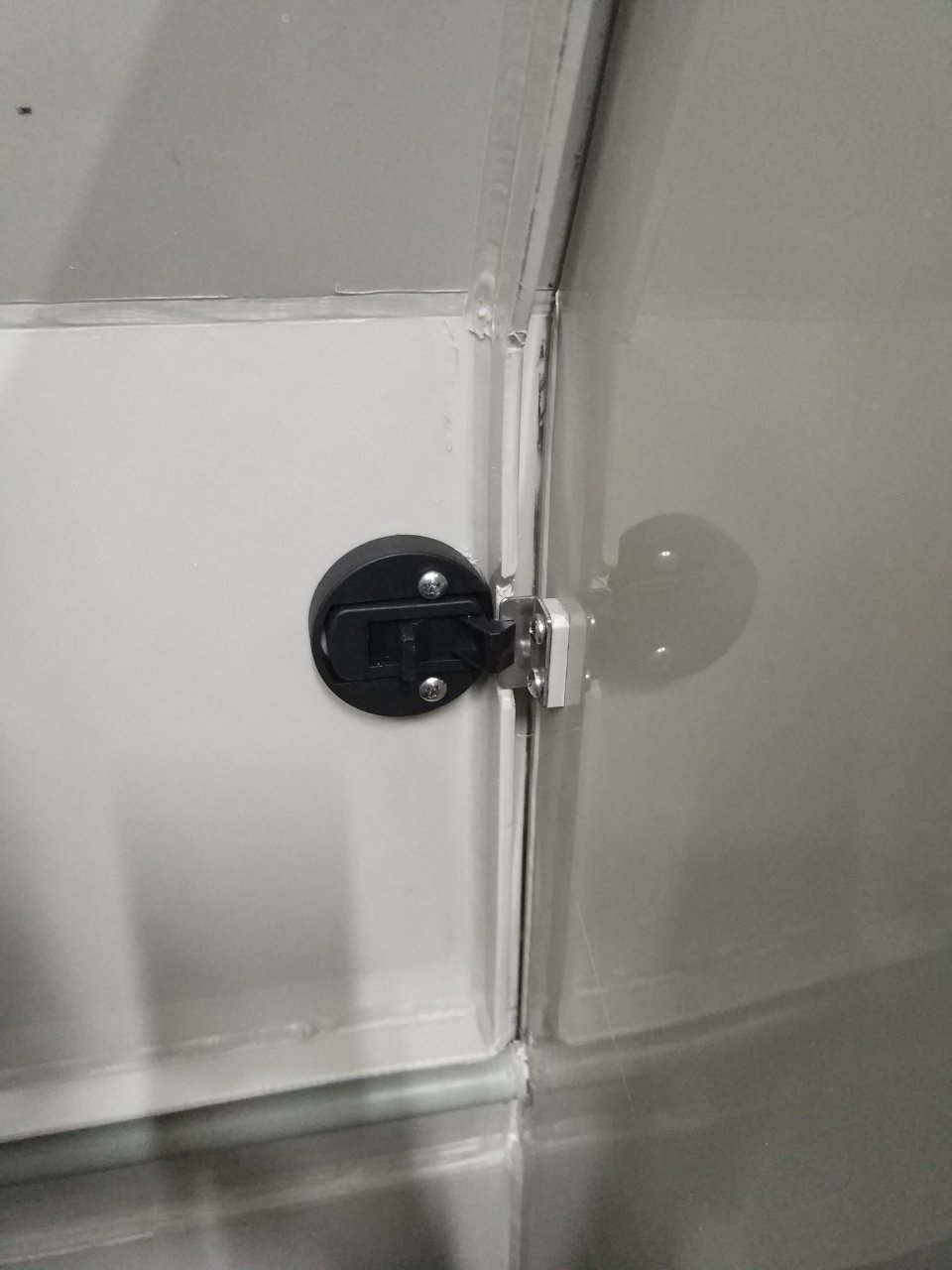

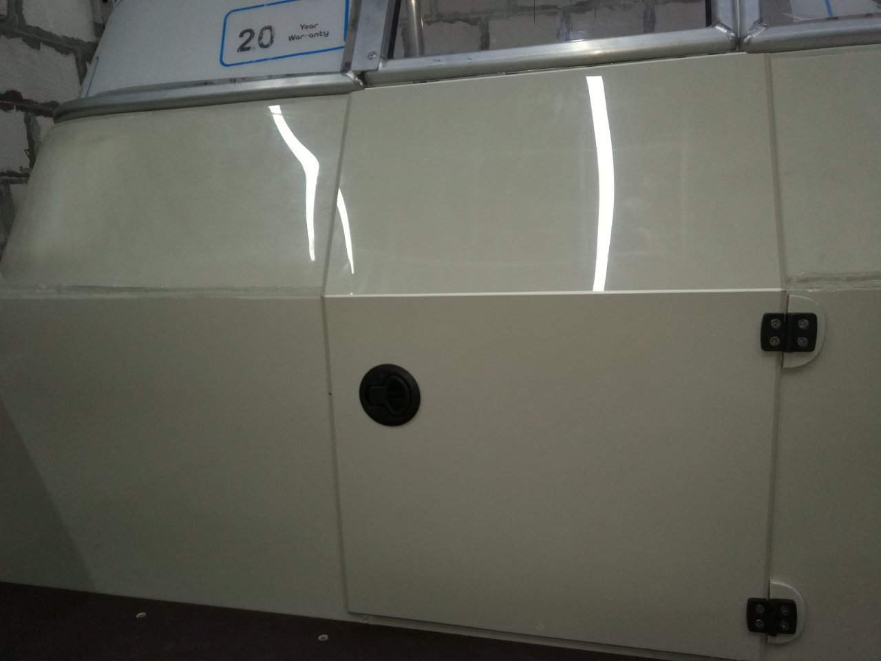

Постройка продолжается подгребаю мелочи установил закрывашку на дверцу...
187873
187872
9 558
4 769
Мелочи зимой доделаешь!!!! Давай на воду!
