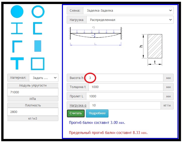

Посчитаем прогиб листа из АМГ размерами 1000х1000 мм. толщиной 3 мм. с какой то условной нагрузкой:
225157
Запоминаем прогиб балки в 3 мм.

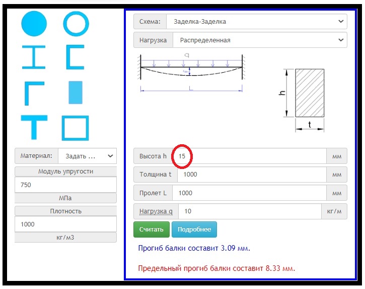

Теперь смотрим на толщину ПП листа, с тем же прогибом, и, тех же размеров:
225158
То есть, сопоставимая прочность листа из ПП, в соотношении с АМГ, требует в пять раз большей толщины листа !!!
Теперь берем толщину 1 м2 АМГ в 3 мм. и умножаем на удельный вес 2650, получаем 7,95 кг.
Считаем ПП, и получаем вес в 15 кг.
Разница в весе практически в два раза!!!
Эта вилка говорит о том, что, если лодка из ПП весит одинаково с лодкой из АМГ, то она в два раза менее прочна, а если прочность сопоставима, то, весить она будет в два раза больше!!!

Я привел конкретный сравнительный расчет, массы одного конструктивного элемента из разных материалов.
Вы можете как то его оспорить?
Возможно у Вас есть прочностные расчеты конструктивных элементов Вашей лодки?
С удовольствием бы с ними познакомился, и, конечно, если их корректность не вызовет сомнений, просто сниму шляпу!!! ;)
