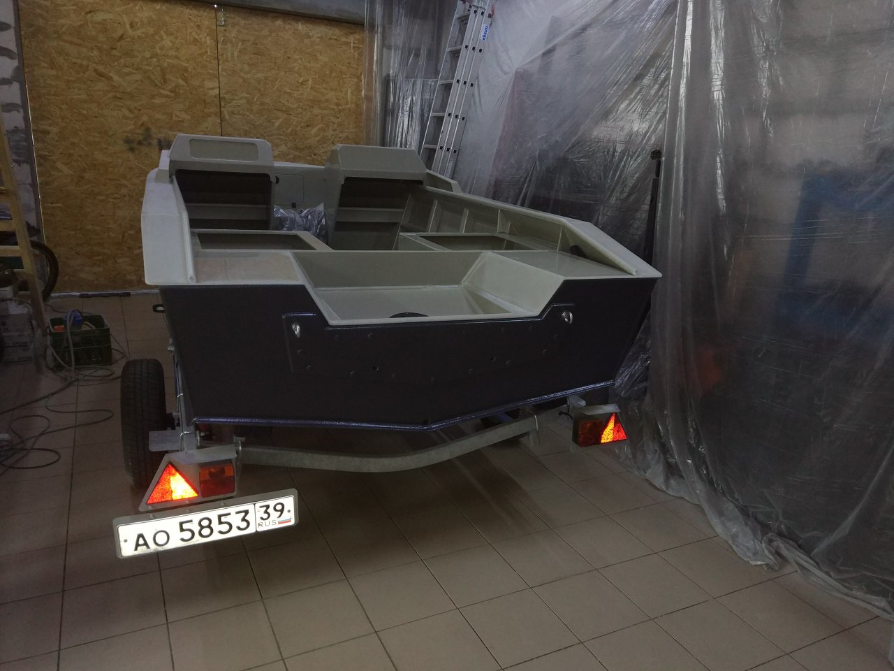

Готовимся к покраске)

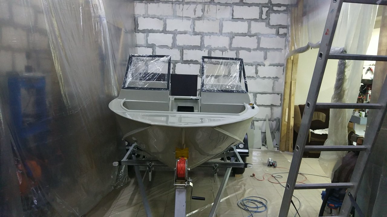

Да кстати тут пришлось осваивать сварку тигом для изготовления стекла для лодки)) тоже свои идеи воплотил).

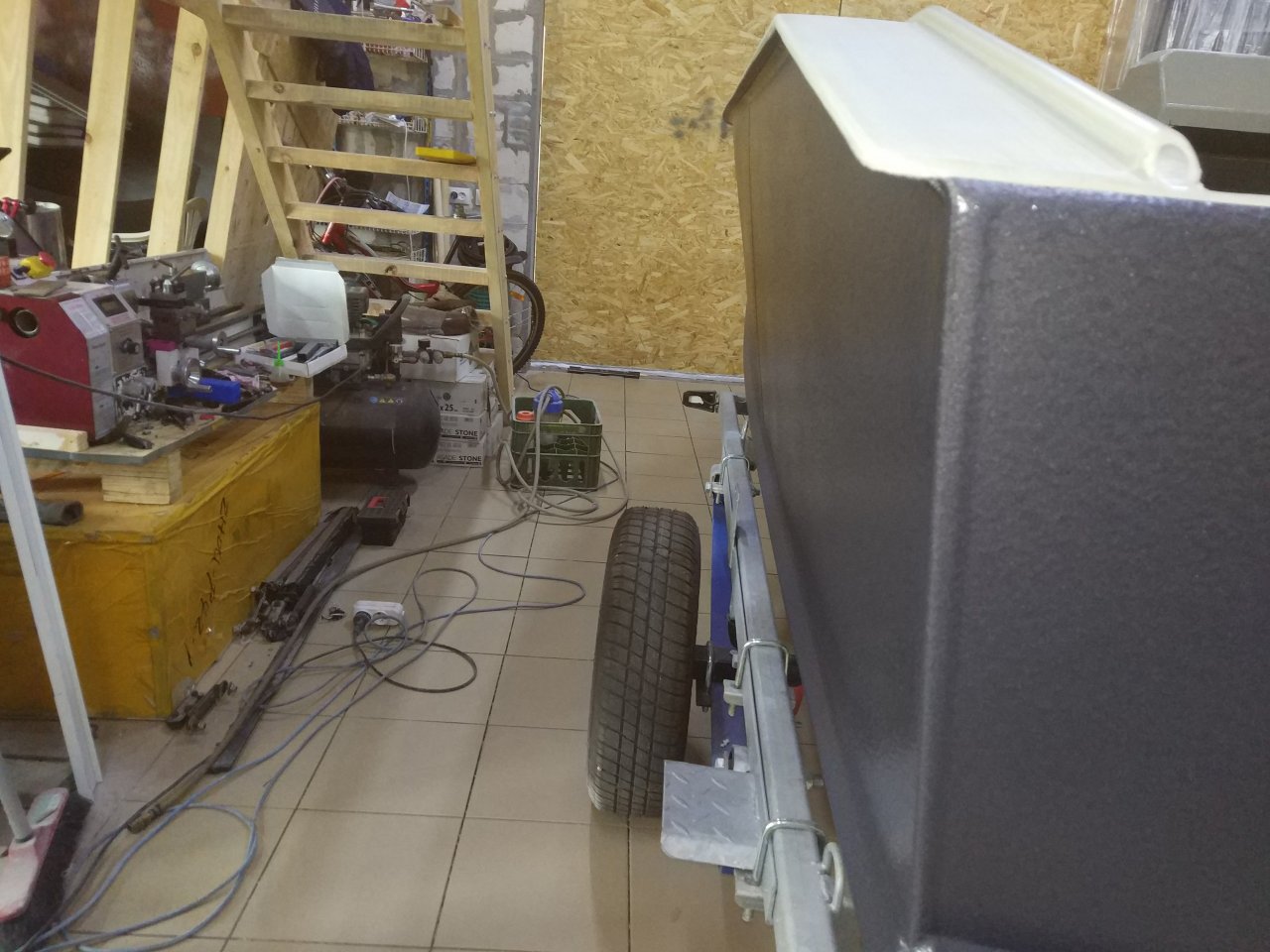

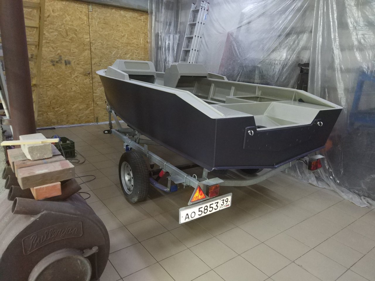

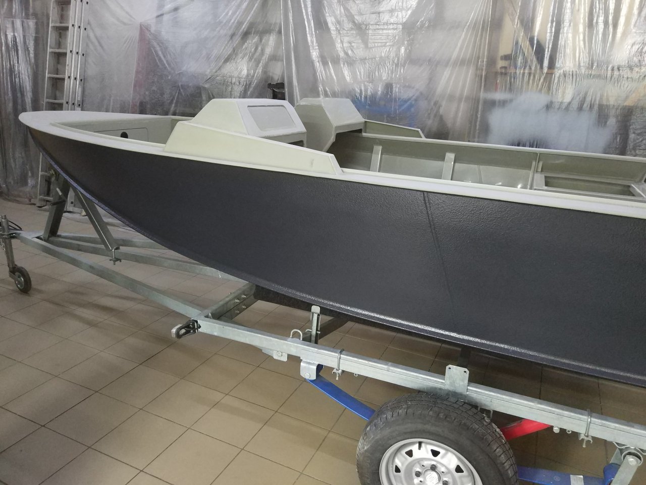

процесс покраски двигаться, покрытие Молот, колер металлик темно серый, верх будет другим цветом. Борта в дальнейшем будут разрисовываться еще в пару цветов.

Геометрия по борту получилась отличная, посмотрим как на солнце себя покажет цвет тёмный нагреваться будет не слабо
