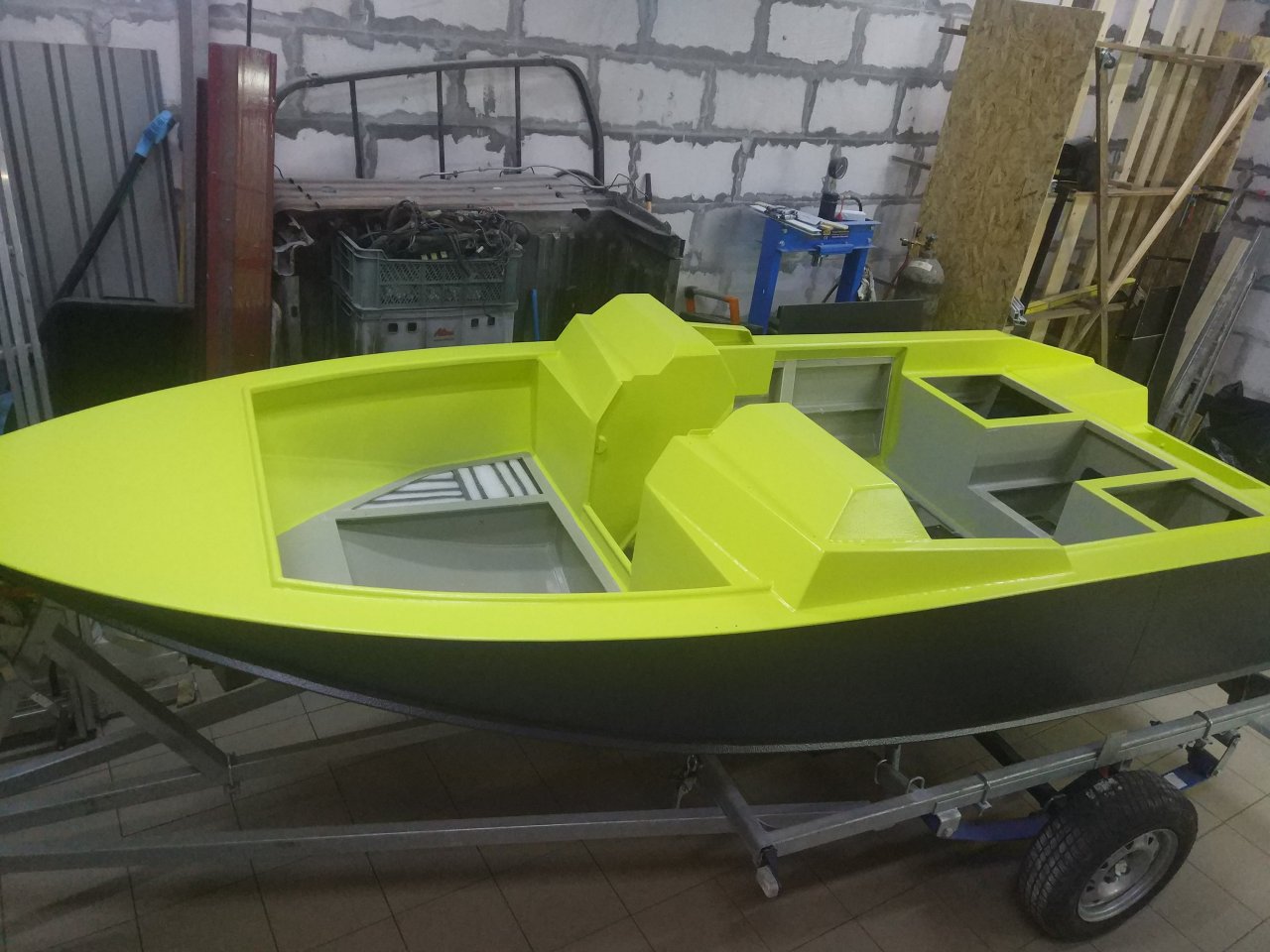

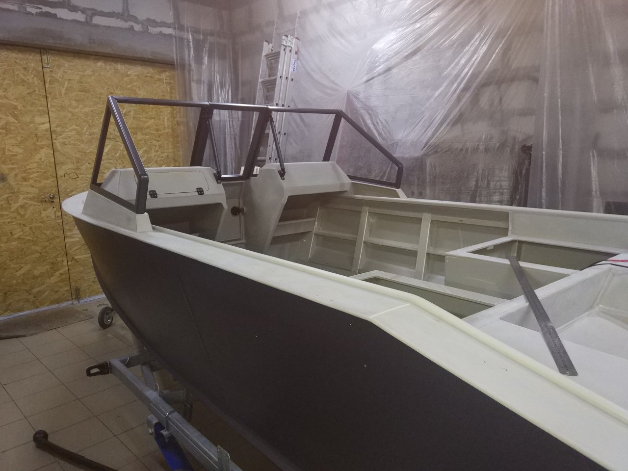

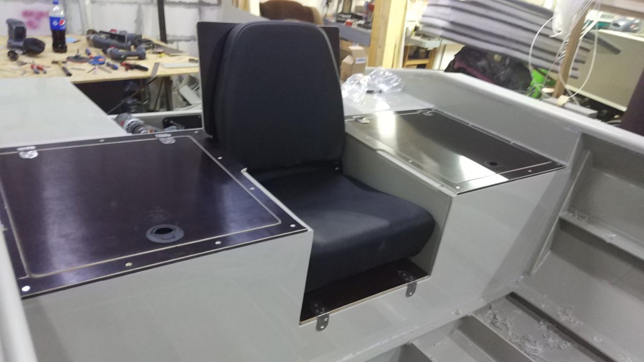

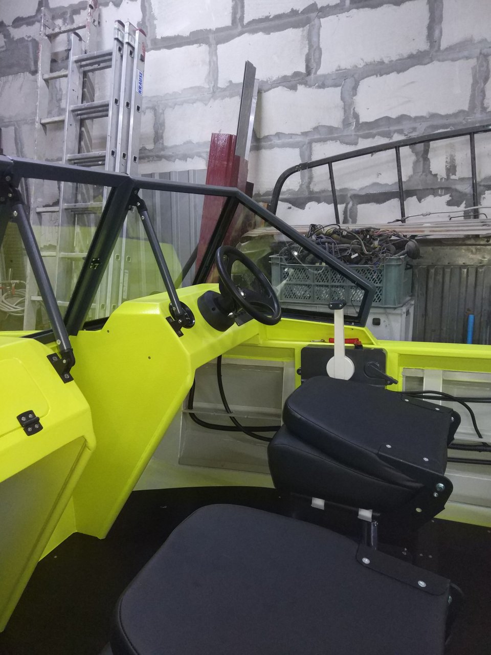

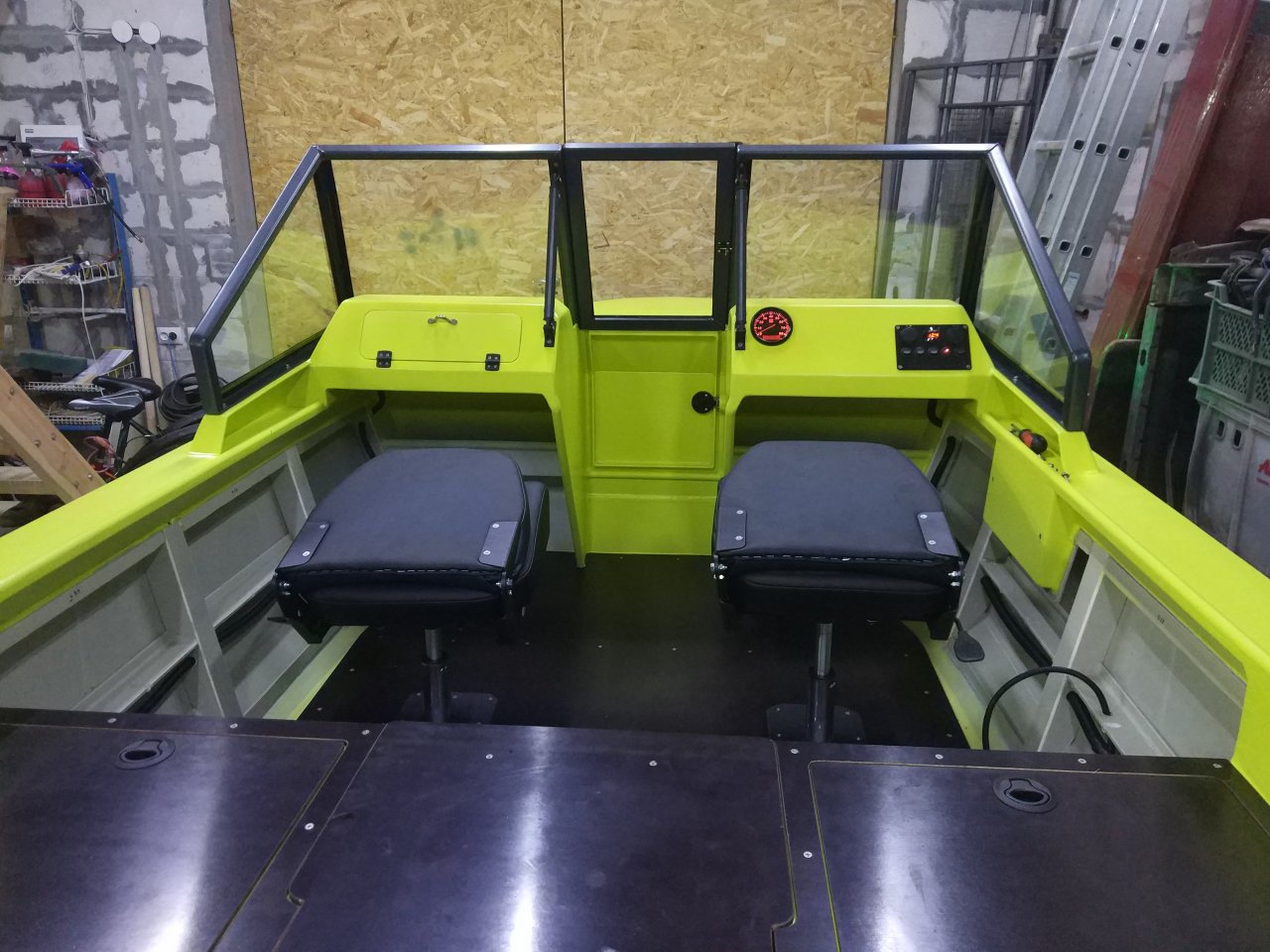

доделываю кокпит ..рундуки, кресла..

приветствую Игорь, да все в сети подсматриваю. Но по факту очень удобное решение, под сидением ещё рундук. Надо как нибудь созвониться для обмена опытом)

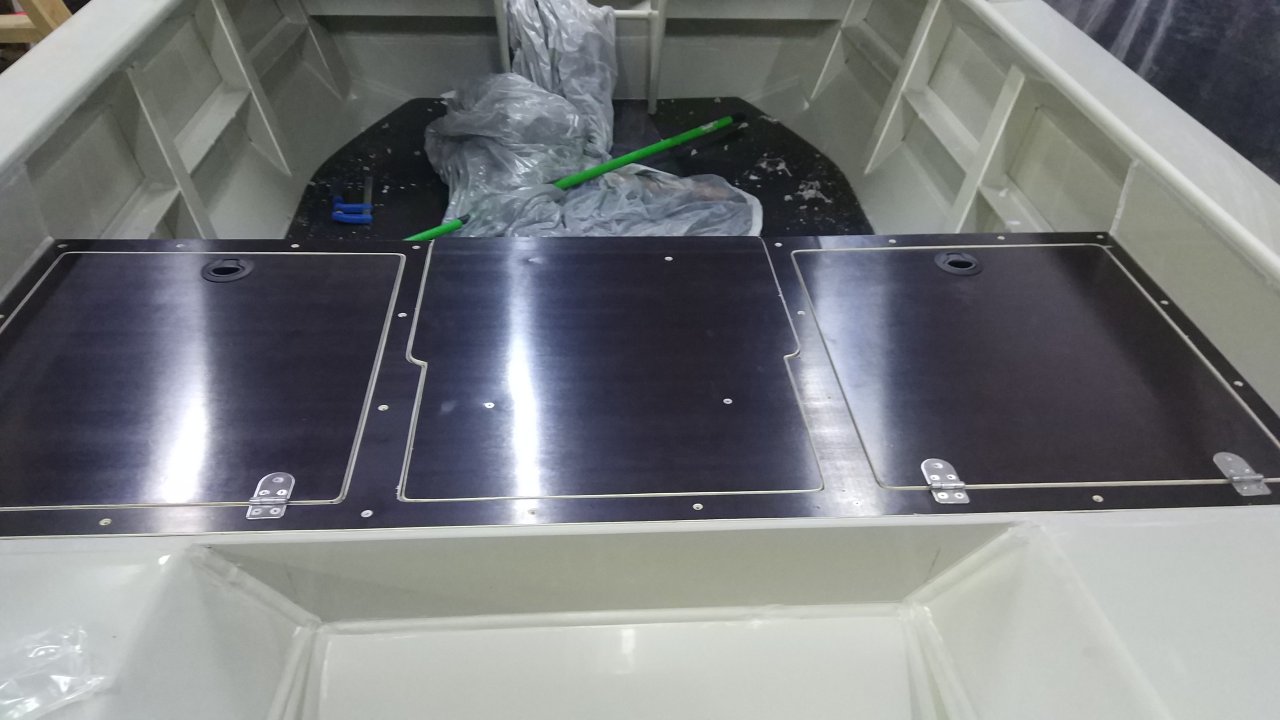

Немного странное решение. А почему не "стандартный" длинный рундук под диваном на три человека?
Видимо это не модно.
На многих импортных задний диван сделан как у Ильи 39.
Имхо: непрактично, неудобно, трудозатратно.
КиЖиМ
05.06.2016
902
180
Астрахань
отсутствует
отсутствует
У меня тоже примерно такие же мысли возникли, но подумал, а вдруг я чего не понял по старости...
В принципе для таких малых лодок особо вариантов нет для плотной компоновки: под ногами длинный отсек для горючки, под задним диваном сундук для лёгких вещей (спасжилетов), в носу - для тяжёлых, под сиденьем судоводителя плитка с газовым баллоном, под сиденьем штурмана - холодильник для напитков... собственно всё.

На самом деле
На самом деле длинный рундук не совсем практичный так как любая плоскость ку да можно что то положить быстро наполняется подручными вещами во время рыбалки или пассажир сидящий на заднем рундуке а мне нужно в рундук залезть...соответственно приходиться все вещи сгребать на палубу или поднимать пассажира с рундука и открывать рундук.

Оптимальное решение это сегментное открывание рундука на 2 или три части и за спинкой отдел для длинных вещей.

А то что на фото выше это техническое задание, а я исполнитель)

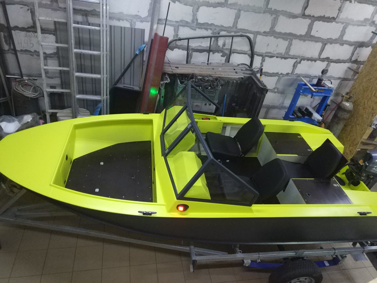

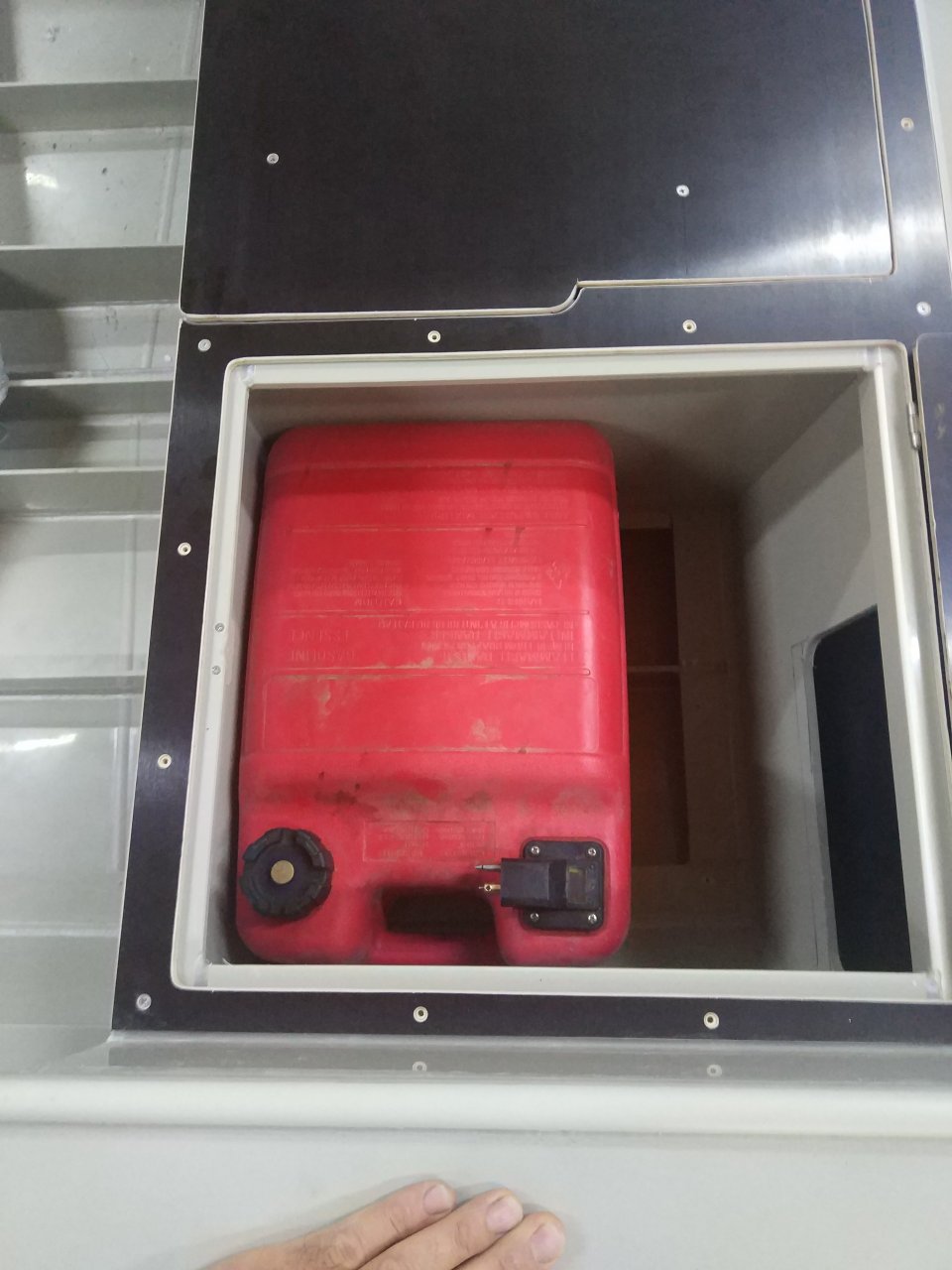

Вот так в рундуке встаёт ямаховский бак 24 литра и ещё места навалом, заправлять удобно вытаскивать бак не нужно, открыл рундук вставил пистолет и заправил...

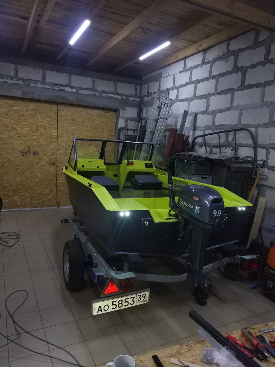

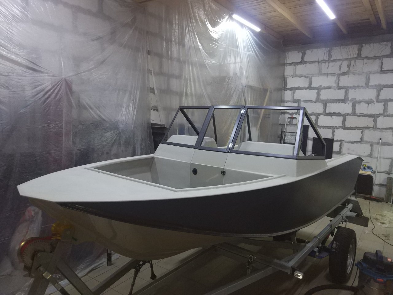

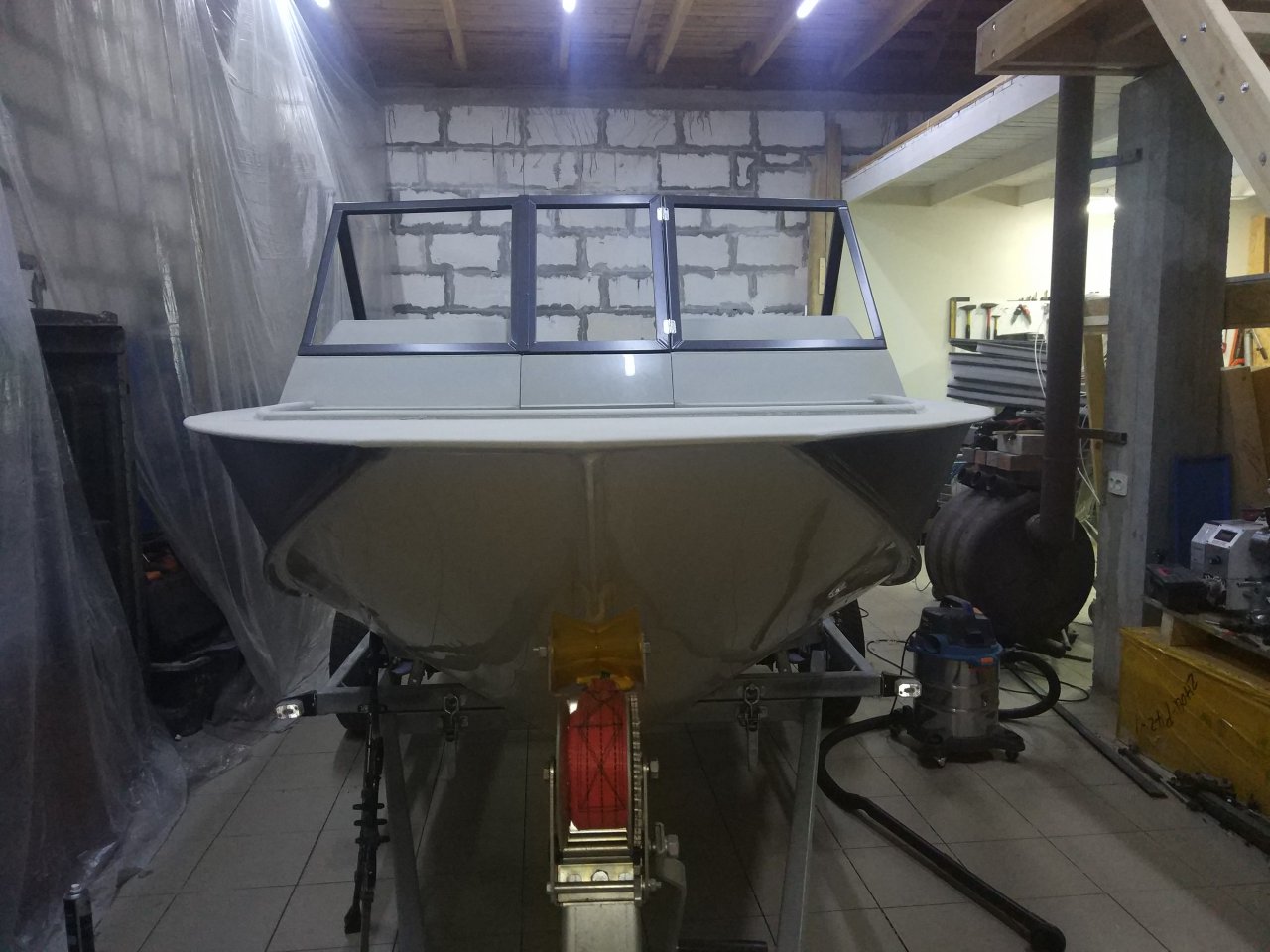

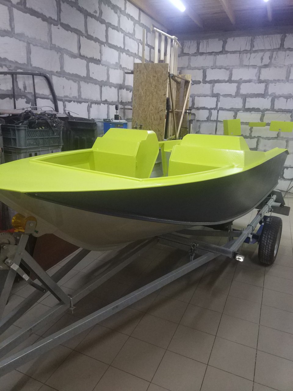

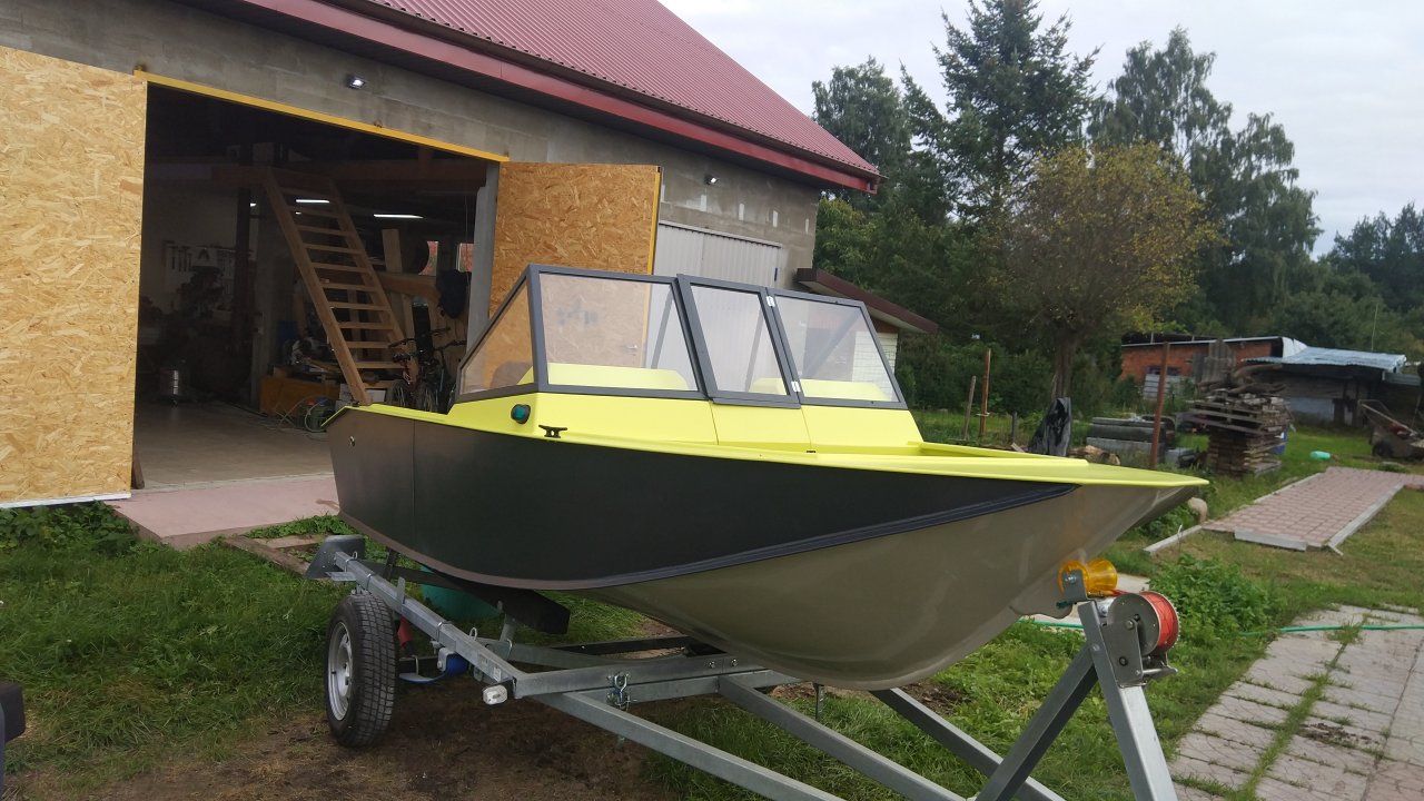

финишная примерка стекла перед окраской, встали на место дверца межконсольная и крышка бардачка.

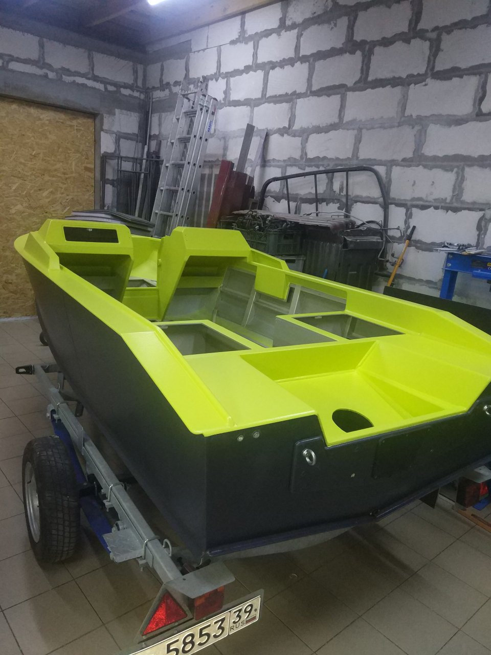

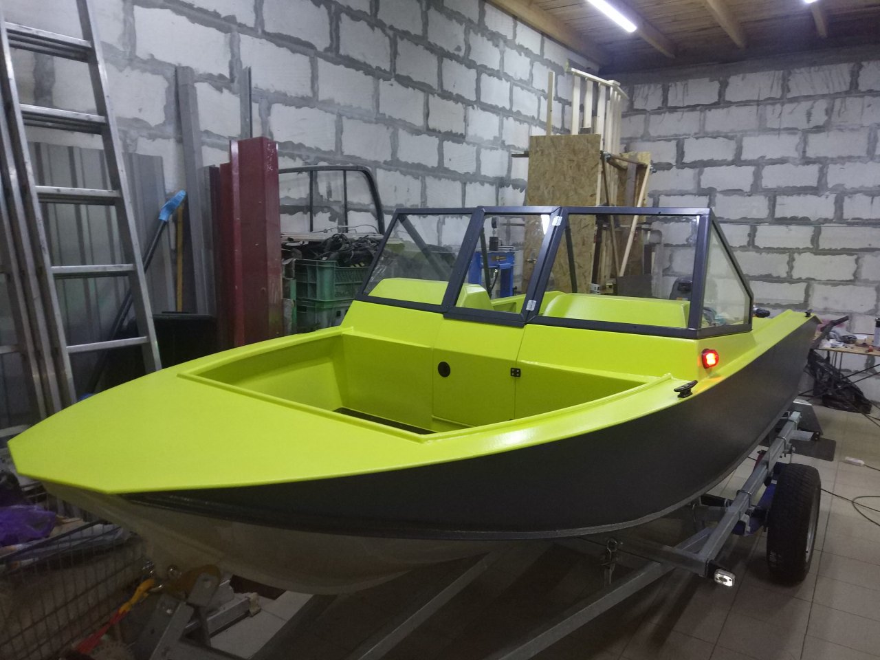

Все кроссовок готов осталось шнурки вставить)))) так и проситься Найк на борту написать))))

А другого цвета не было?
Что привезли тем и покрасил, на вкус и цвет все фломастеры разные. Лодка будет использоваться по большому счету в развлекательных целях...вейки, лыжи...ну и немного рыбалка. За то видно издалека)))
КиЖиМ
05.06.2016
902
180
Астрахань
отсутствует
отсутствует
Тогда самое оно.

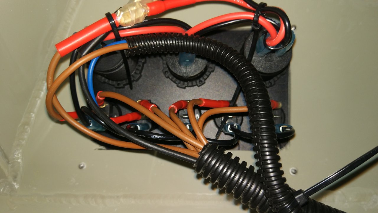

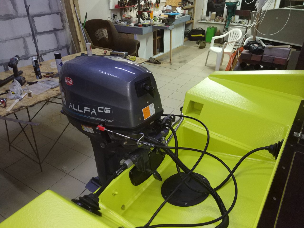

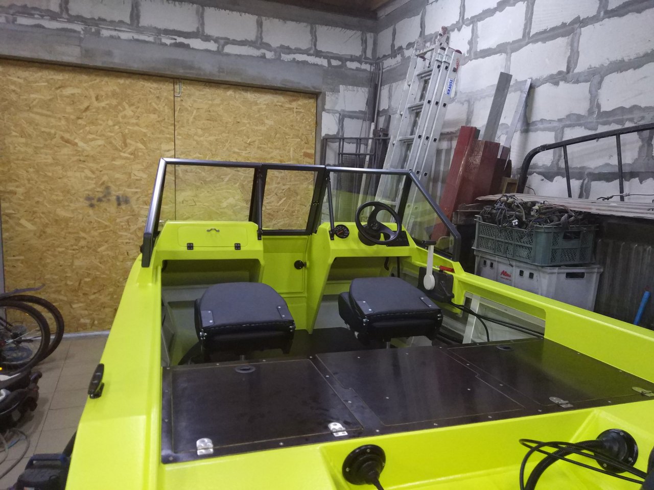

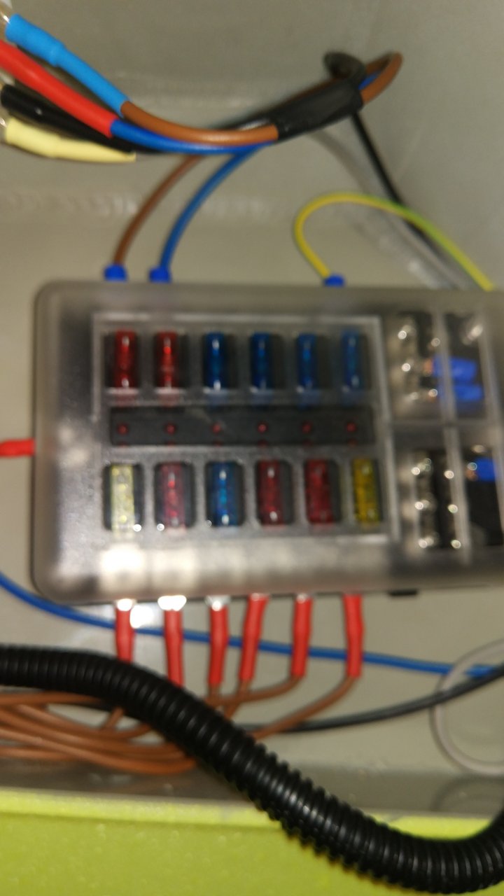

Закончил электрику.

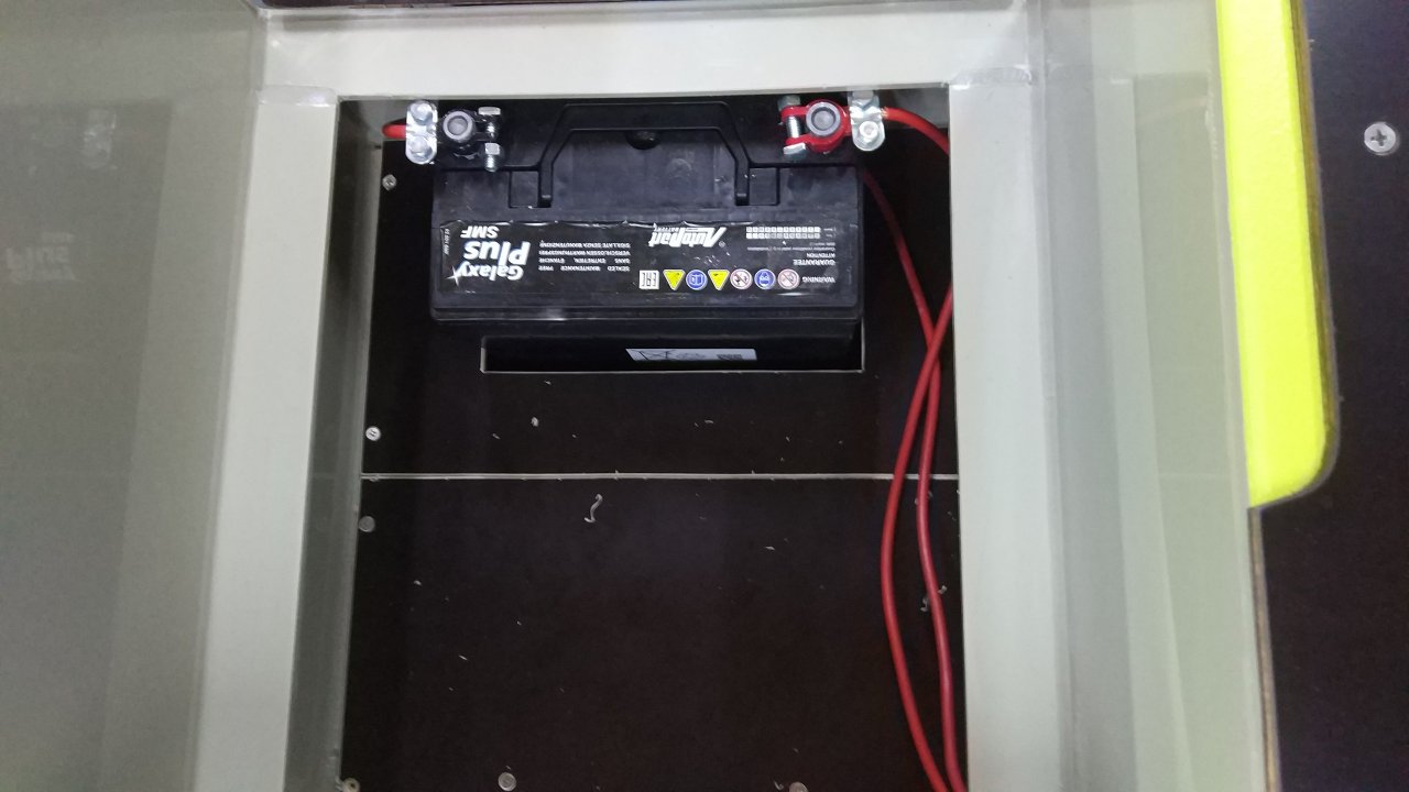

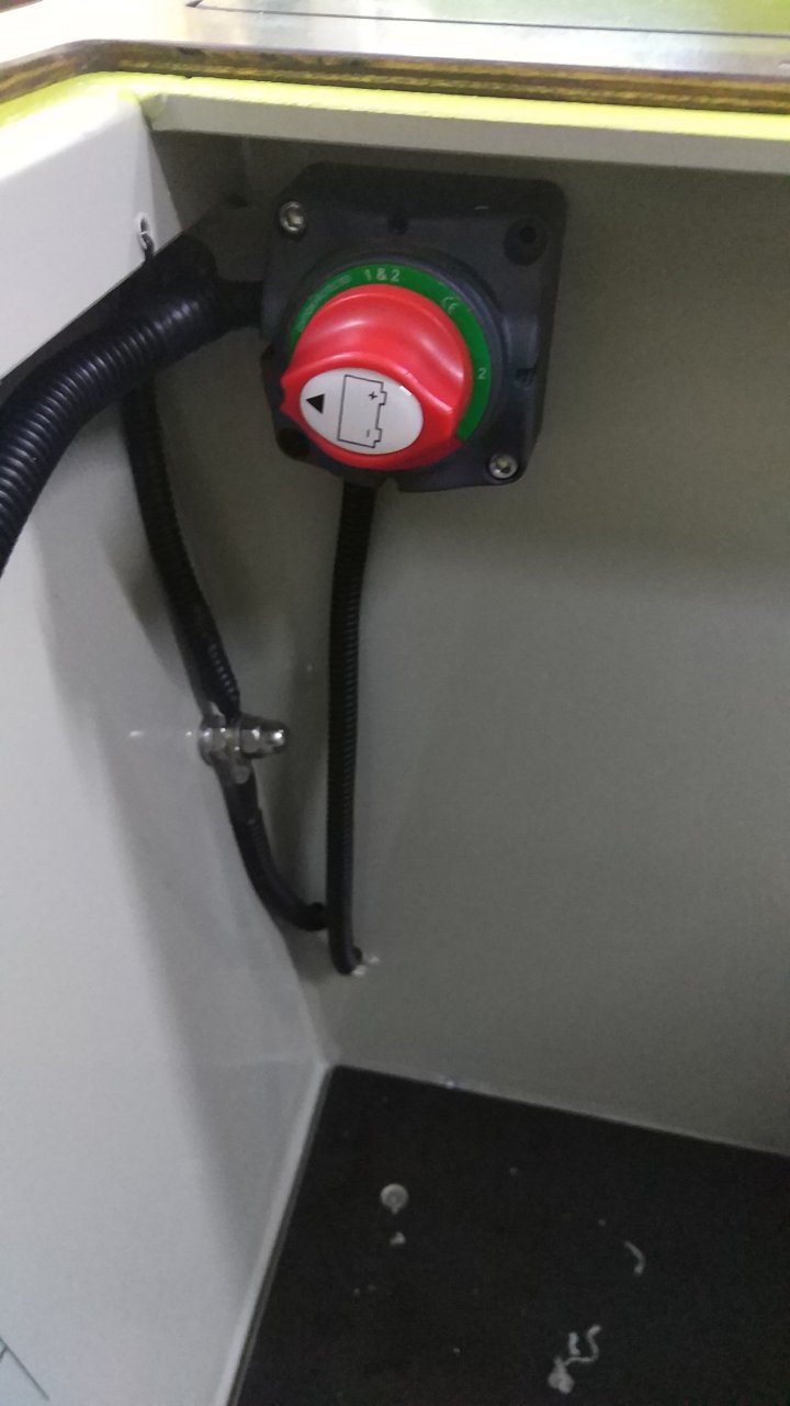

Аккумулятор разместил под задним пассажиским сиденьем и ещё место в рундуке осталось, распределитель с предохранителями установил под консолью, ключ массы в боковом рундуке для удобного доступа когда лодка стоит на прицепе.

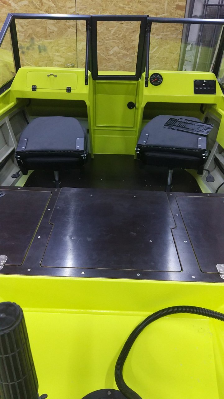

Проект почти закончил, жду троса с редуктором. Должны завтра придти и на воду!!! Зашивку бортов и отделку кокпита карпетом будет делать будущий владелец сам.
