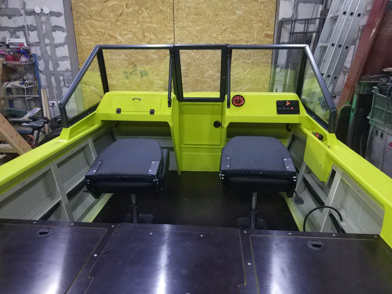

Что привезли тем и покрасил, на вкус и цвет все фломастеры разные. Лодка будет использоваться по большому счету в развлекательных целях...вейки, лыжи...ну и немного рыбалка. За то видно издалека)))
На 9.9 вейки и лыжи????

Сегодня провели испытания на воде и первое на что я обратил внимание это мягкость хода!! Это обусловлено изменённой килеватостью не только на корме но и на миделе. Корма 10 гр, мидель 16,3 гр. И это порадовало!!! Валкось немного увеличелась, но совсем незначительно. По лодке также комфортно передвигаться. Скорость показала предсказуемые 42-43 км в одного, 40-41 вдвоём, 38-39 втроём.

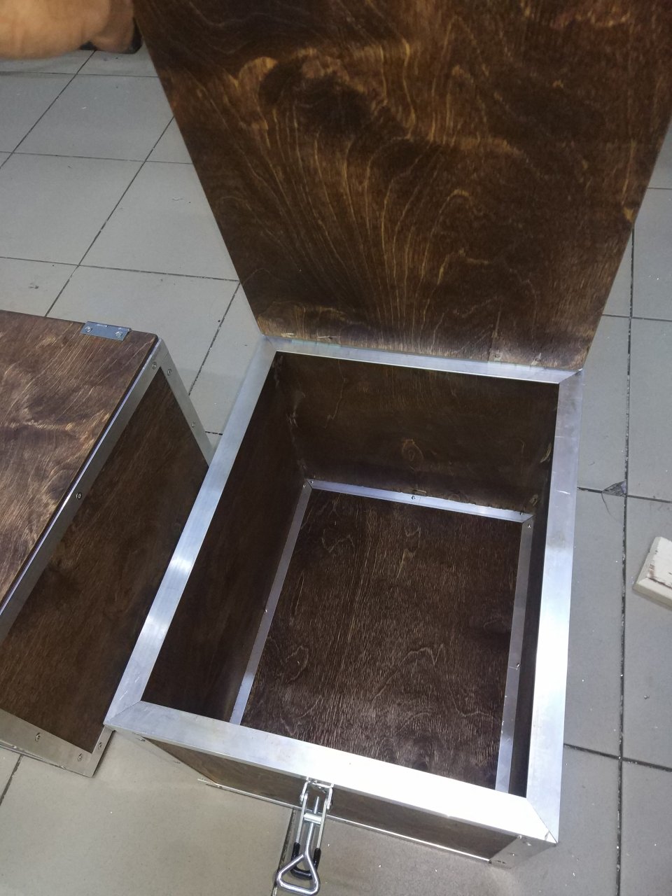

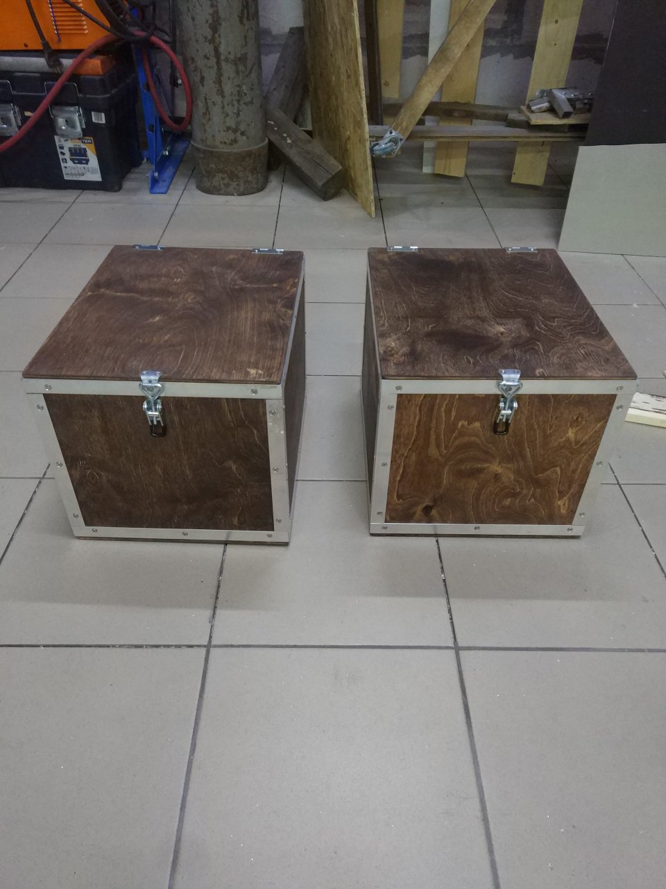

Ну вот пошли изменения ...Не хочу стойки под креслами...хочу рундуки!

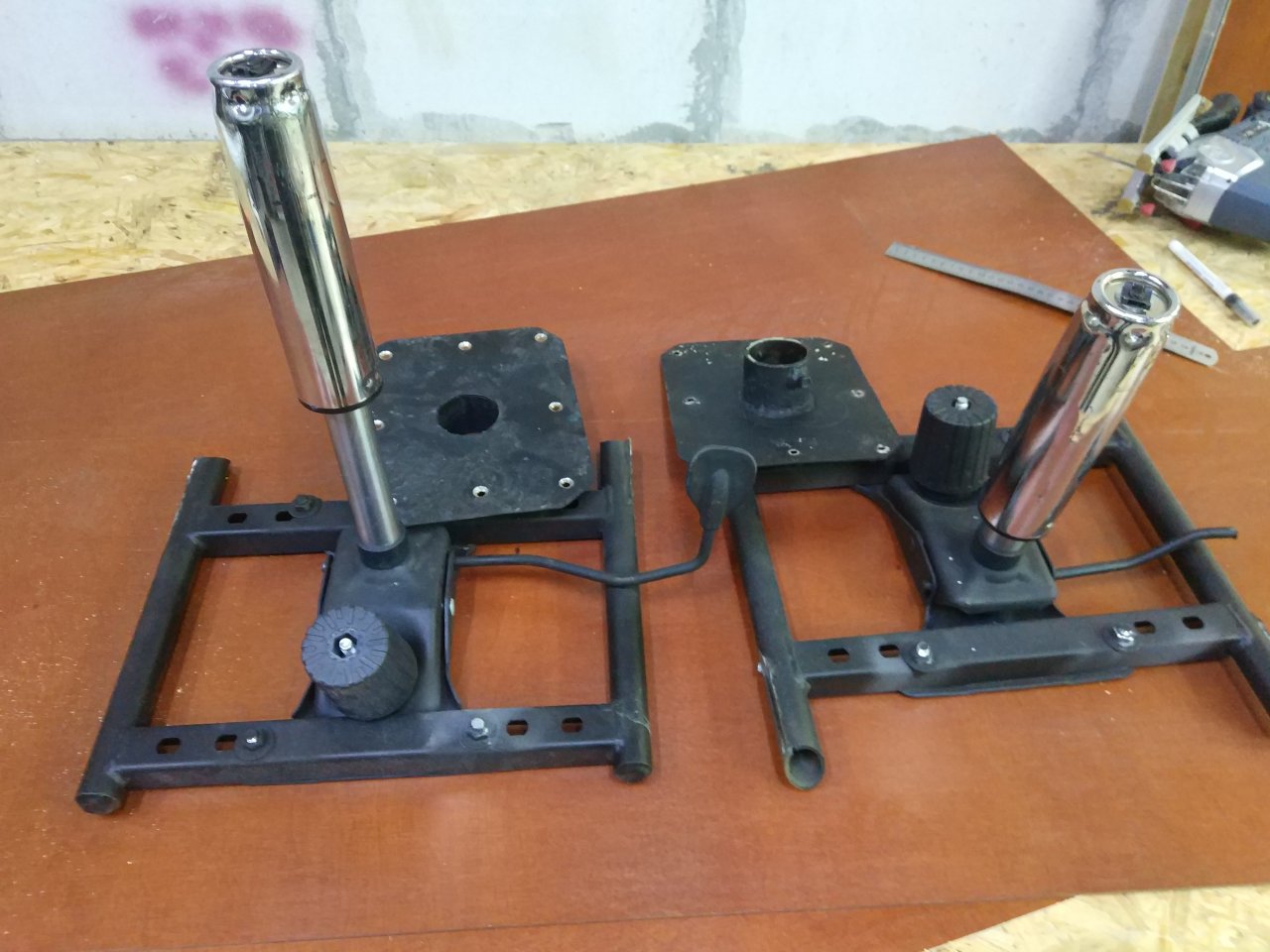

Да тут дело в другом, хотел заказчик по бюджетней и привез сиденья с стойками от офисных кресел ну я стал отговаривать мол хлипкие и неустойчивые и тд.... Сказанно ставить ...поставил! На испытаниях все встало на свои места стойки нафиг!!! Делаем рундуки!!!))) Ну что ещё добавить....каждый упорно ходит по своим граблям) .. Теперь палубу подними, закладные открутить, сиденья попили( лишнее отрезать), механизмы поправь..сварка в помощь, окраска механизмов и сборка в обратном порядке))))...Цена экспериментов!!!! Хочется подешевле, получаем как всегда!!!

А вот лишние детали)))

За то рундуков в лодке теперь с избытком)))) везде нужно видеть свои плюсы)))
