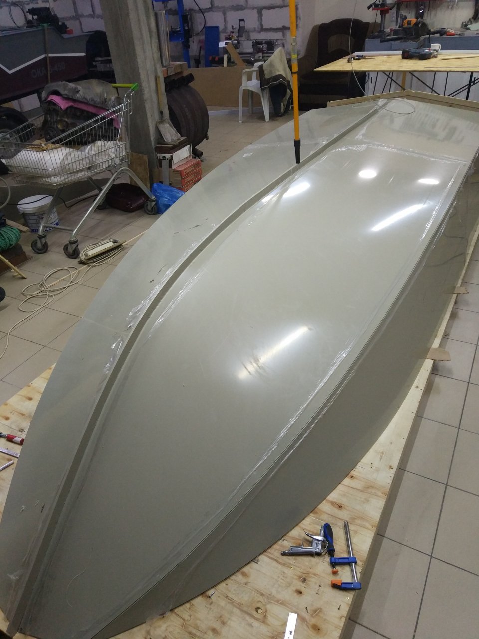

Всем доброго времени суток, вот не даёт голова рукам покоя))) заложил ещё одну лодку в размере 4100 на 1650. В конструкции будут небольшие изменения по внутреннему обустройству.

Всем доброго времени суток, вот не даёт голова рукам покоя))) заложил ещё одну лодку в размере 4100 на 1650. В конструкции будут небольшие изменения по внутреннему обустройству.Посмотреть вложение 203263
Это - продольный редан или просто плёнка завёрнута? На фото не понятно.
если надумаете продавать, встану в очередь....

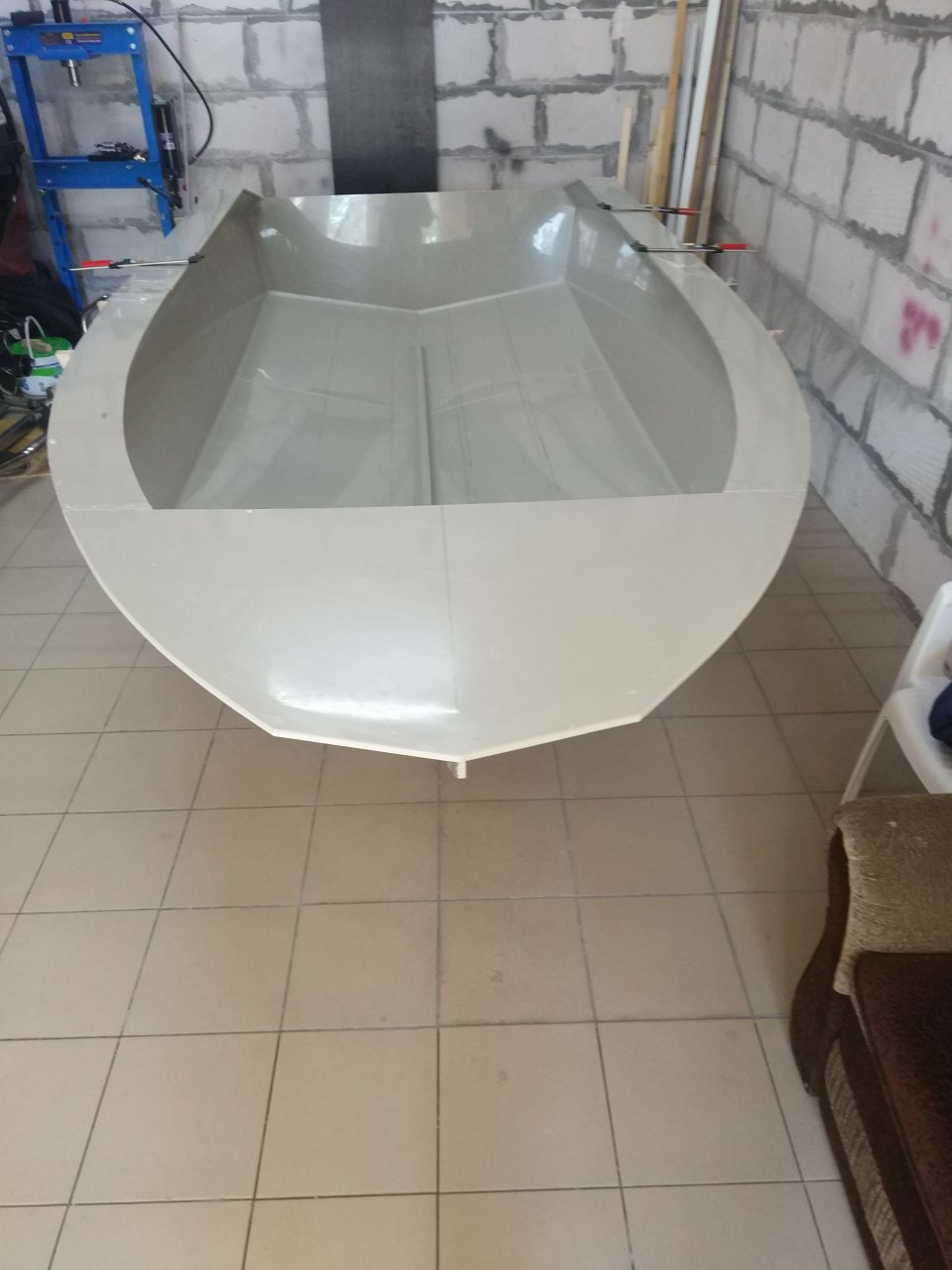

Всем привет.
205405
205404
Потихоньку обрастаем деталями) , носовая часть расширилать на 10 см и килеватость увеличелась до 10 градусов, а ширина по планширю 167см

Всем привет. Посмотреть вложение 205405Посмотреть вложение 205404Потихоньку обрастаем деталями) , носовая часть расширилать на 10 см и килеватость увеличелась до 10 градусов, а ширина по планширю 167см
Илья! Не пиши и фото не пости больше! Шутка!
После твоей темы понимаю, что делать ничего не умею просто! "Слюшай, абидно! Да!?"(с)
