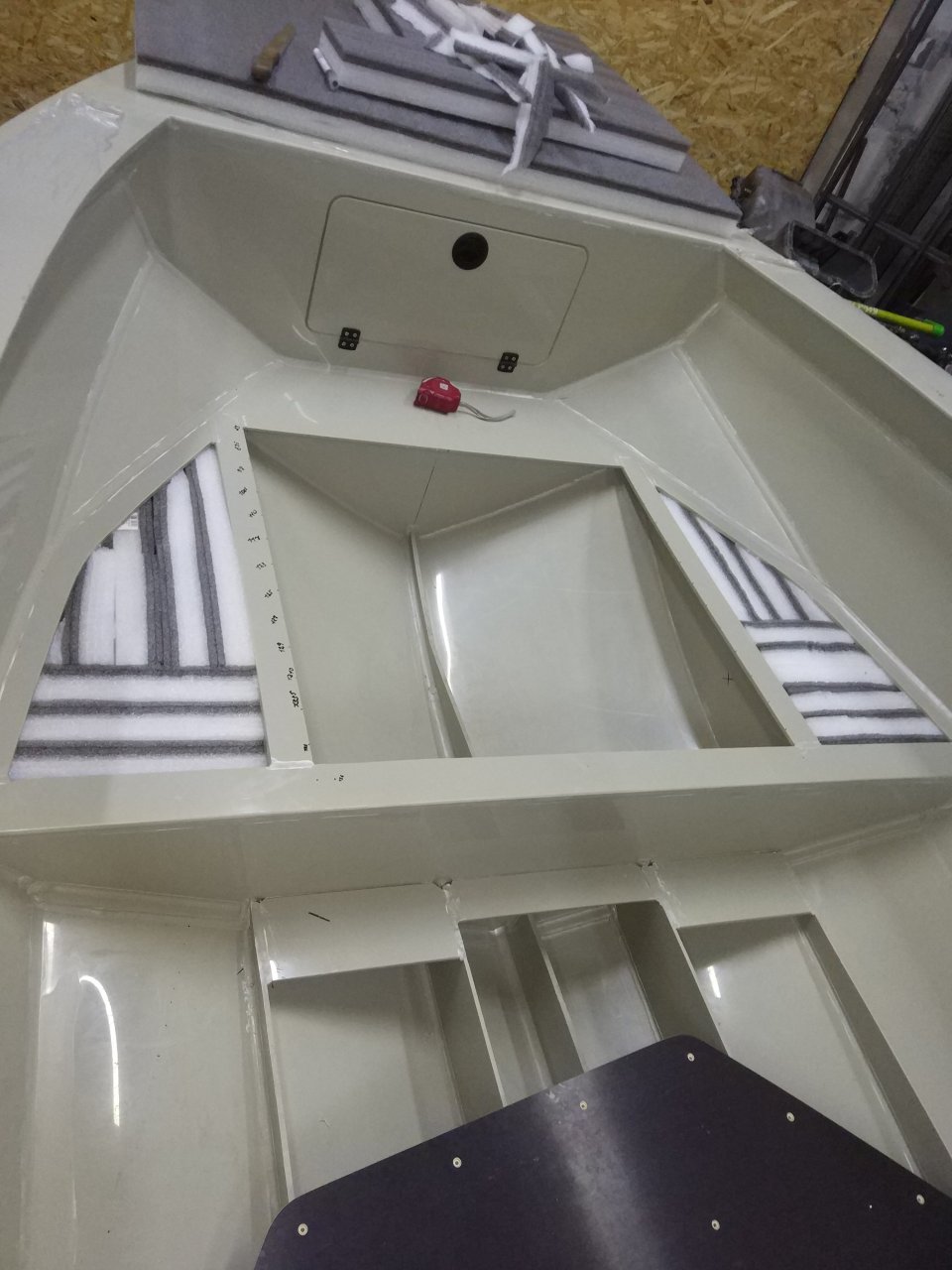

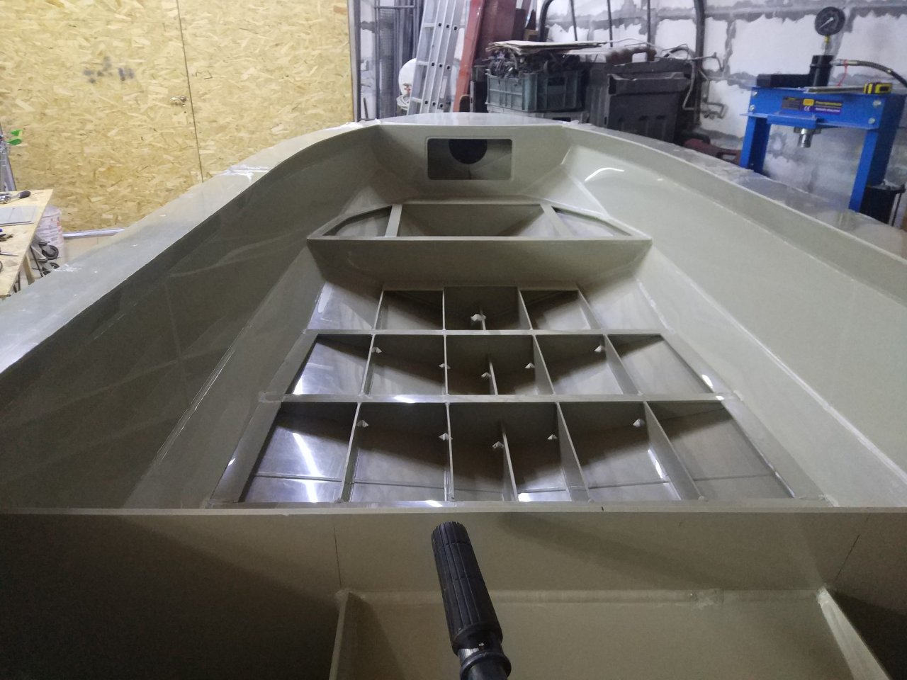

Всем доброго времени суток, собрал силовой набор по дну. Осталось доделать транец и можно на испытания.

Илья, подскажи , режешь материал чем? Лобзик или на раскрой на чпу фрезер отдаешь?Тема очень интересная, читал без отрыва до крайнего поста!

Доброго времени суток Роман, режу пока в ручную где лобзиком где фрейзером, но про ЧПУ подумываю))

Илья, а из чего лекала делаешь, как переносишь , чертежи получается в автокаде есть?

Работаю по лекалам.

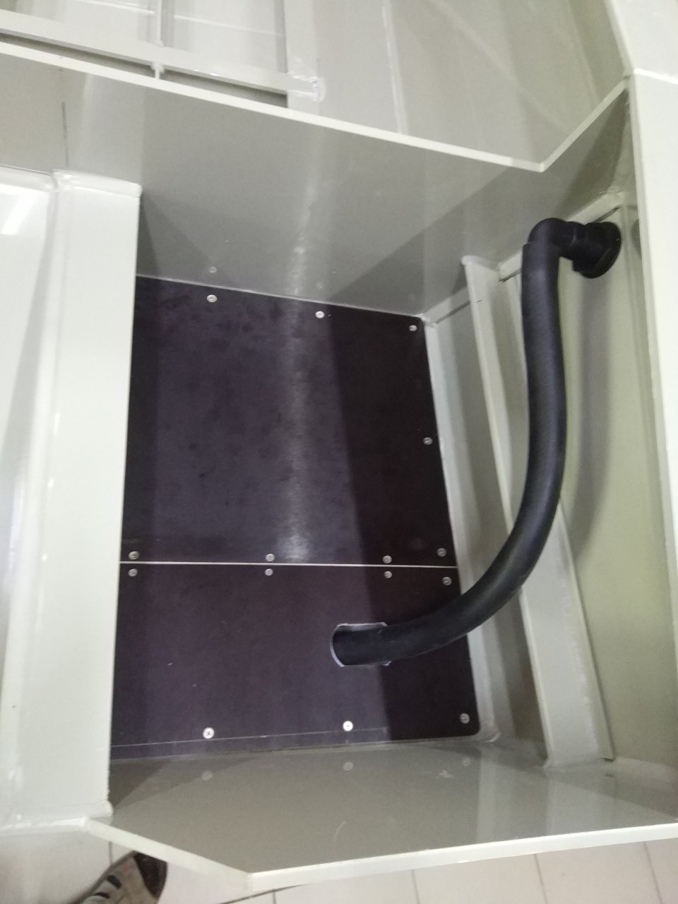

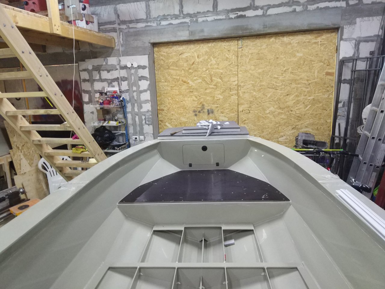

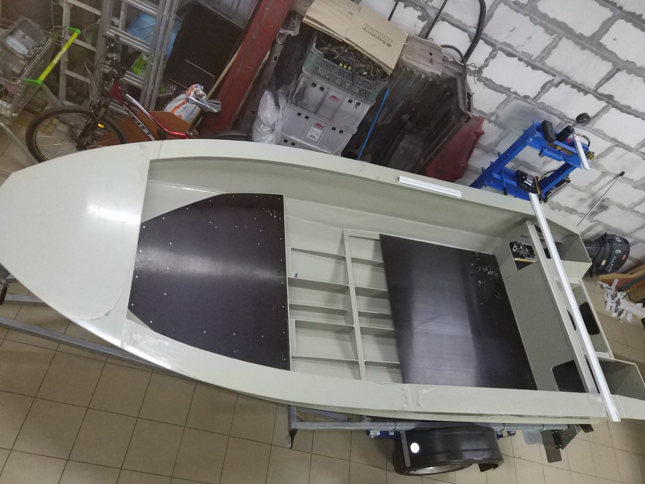

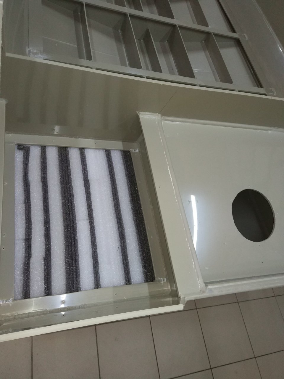

Стройка продолжается)

Лодочка тоже будет покрыта раптором
