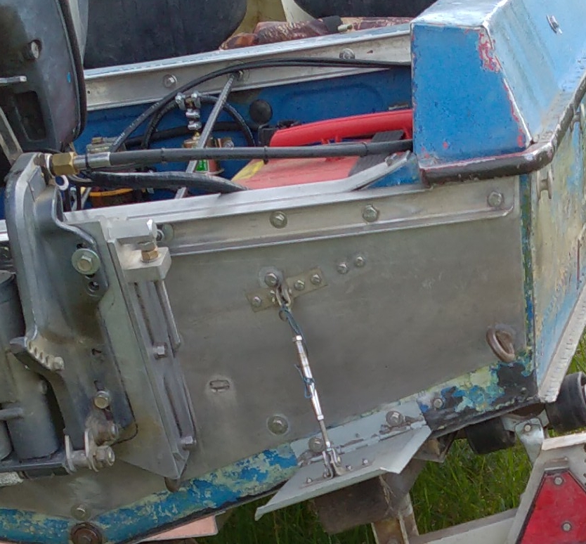

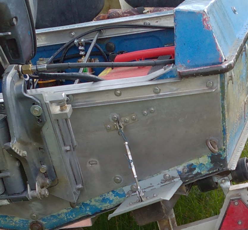

из того что было

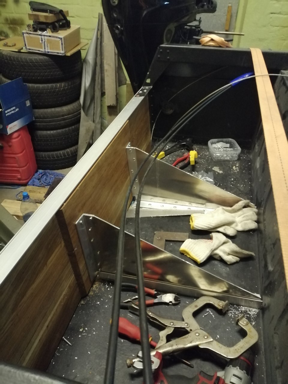

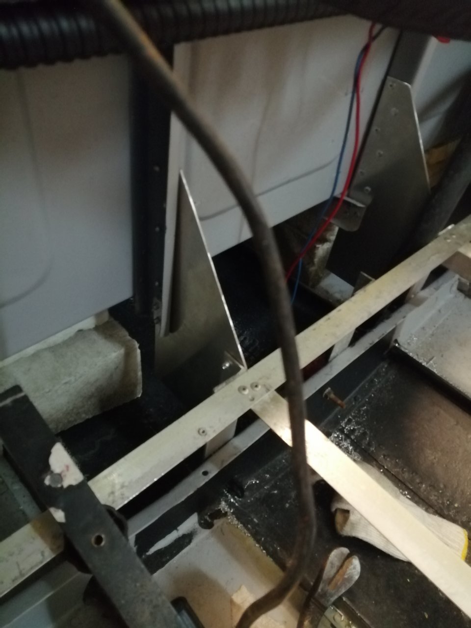

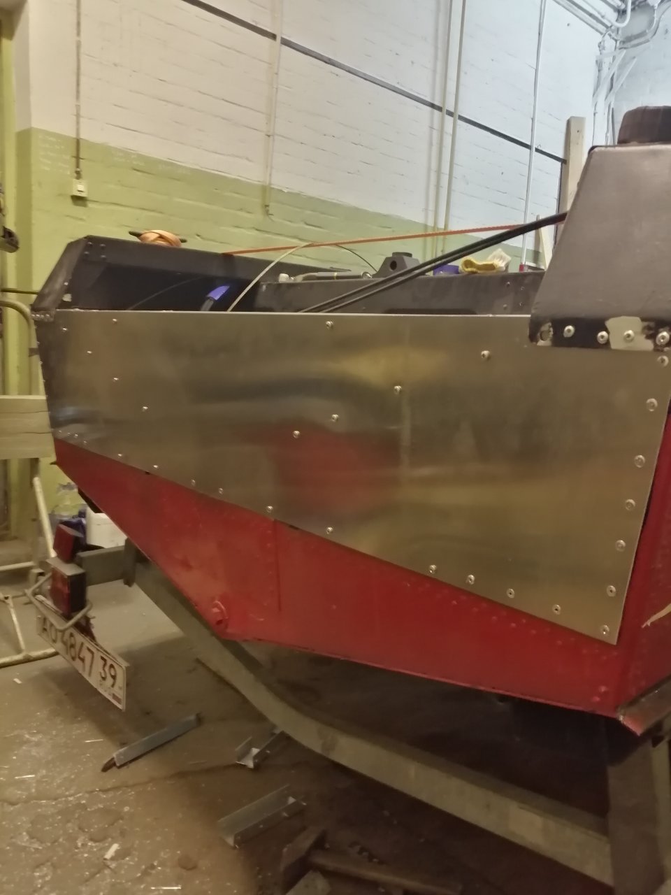

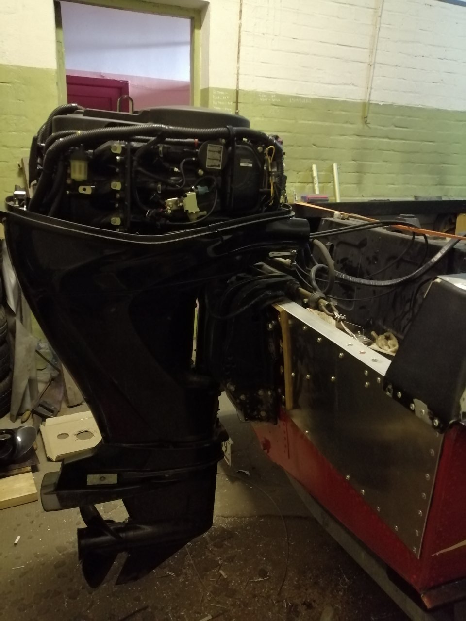

Добрый день. Дело двигается вперёд. Поставил раскосы изнутри, раскосы в рецессе, дубовую доску и лист с наружи транца. Материал АМГ5.

На косынки сверху по гипотезе уголок нужен. Именно он даст жесткость.
Если я правильно понимаю, косынки будут работать на растяжение, дополнительное усиление не нужно. Но выше всё равно поставлю шпильки.

Без уголков твои косынки будут работать как мембрана.
Тебе достаточно уголка, верхние косынки я делал из своих соображений.

А ты согни кусок любой жестянки так и эдак - поймёшь. Хотябы обычную картонную коробку из-под обуви вспомни - одна грань порвалась, и она уже не даёт жесткости и разваливается. Глянь на шпангоуты - все по этому принципу сделано.

Борис вам верно говорит, замкнете уголком треугольник и узел будет работать как должен. Иначе, так, красота.
Пробовал гнуть АМГ5 толщиной 4мм.?

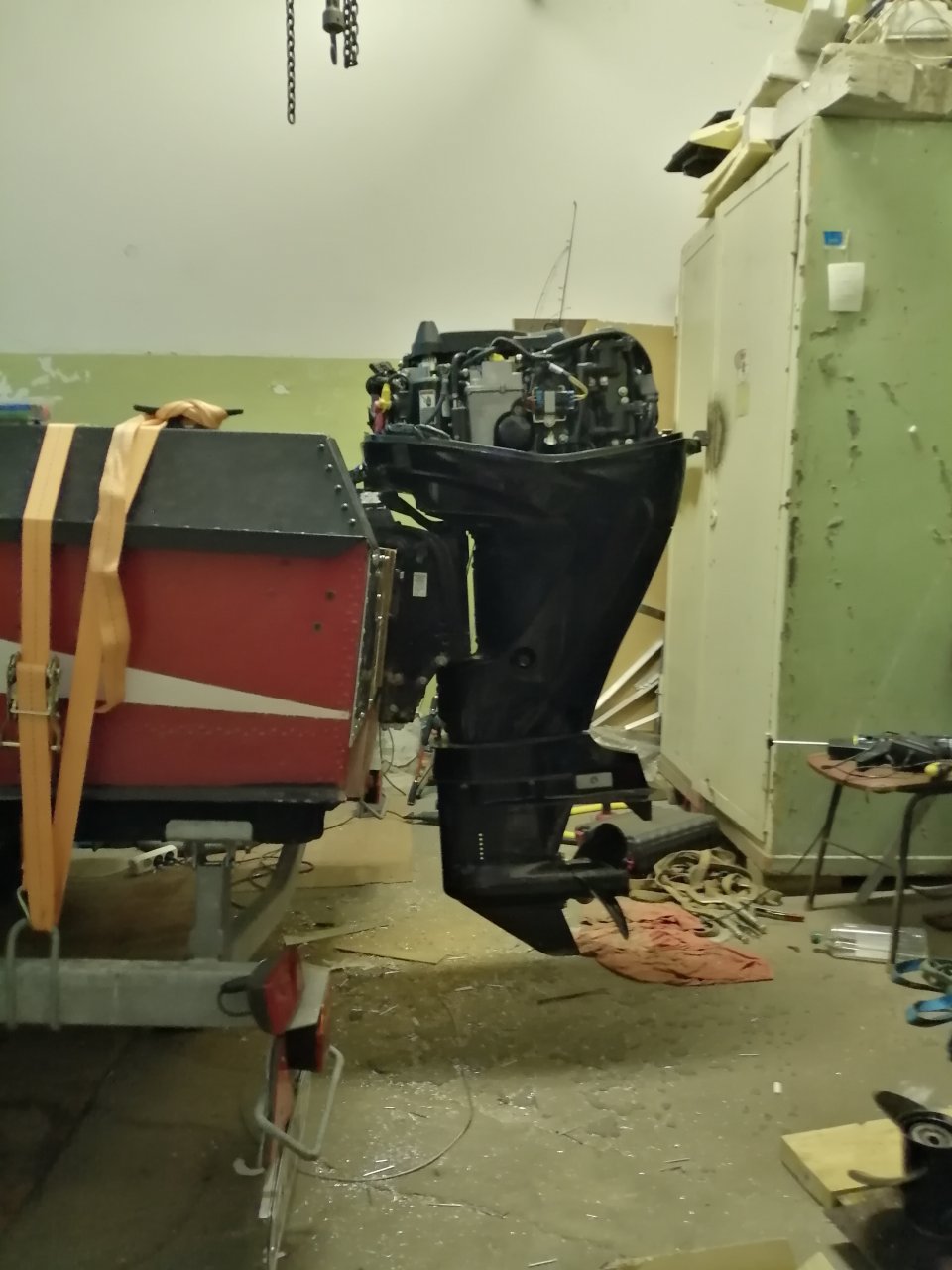

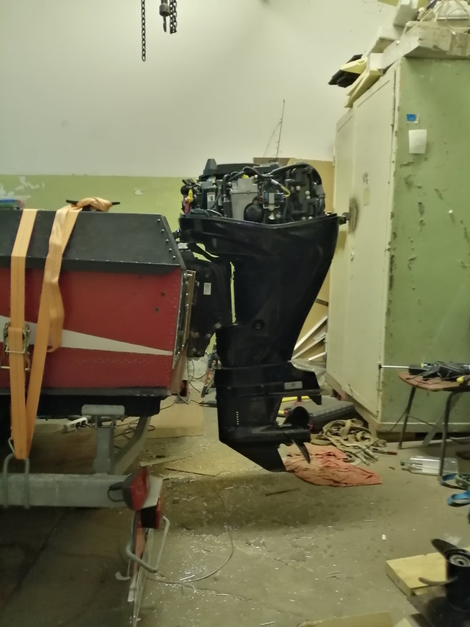

Мотор на месте.215325215326

нет ни уголков, ни других утяжелителей. С другой стороны я не против сопромата! Главное не переусердствовать!!!!
4К если кому качество нужно...
С заду
