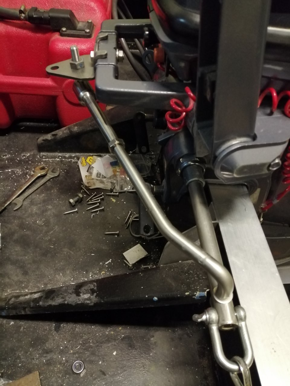

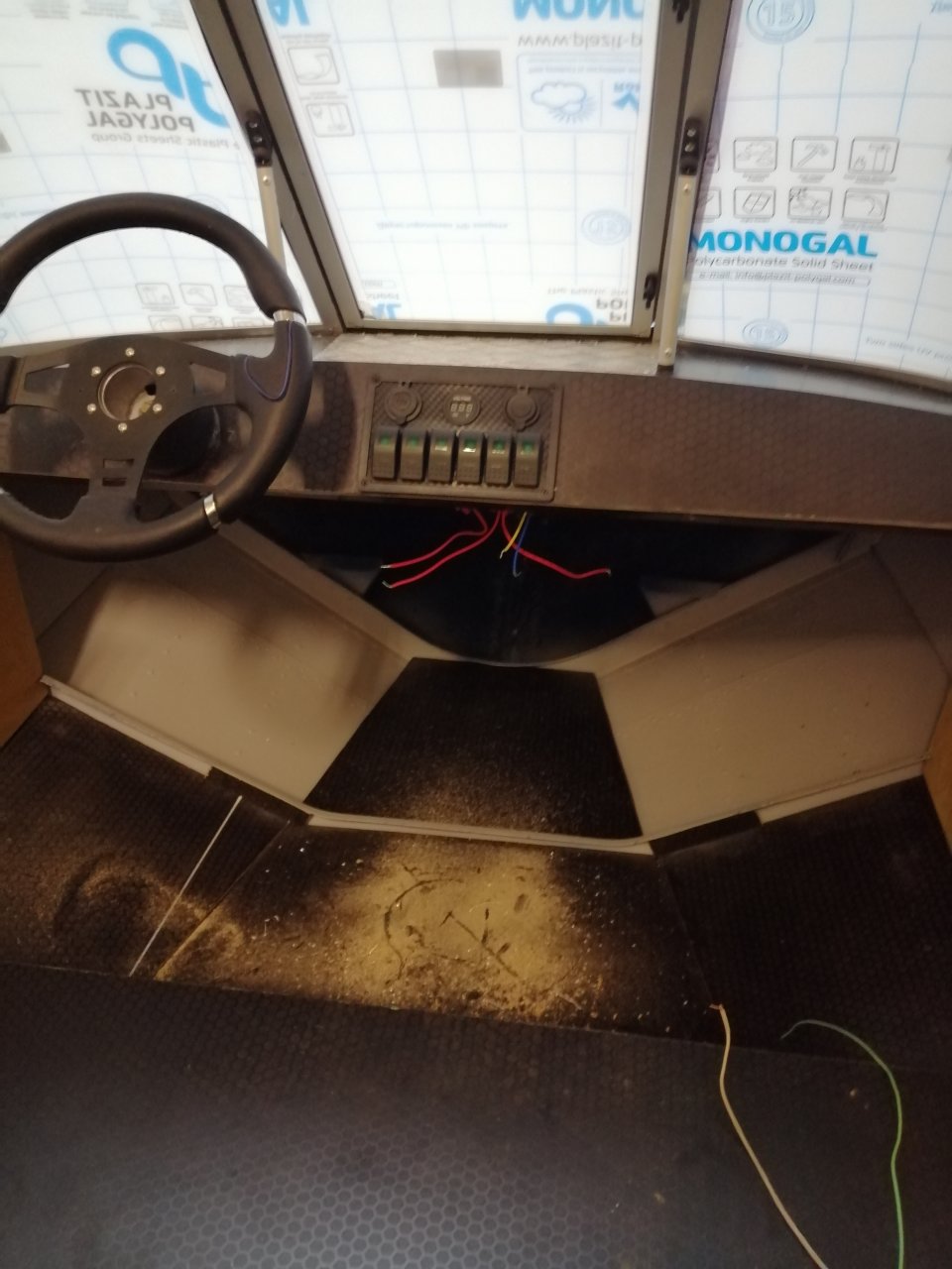

Да гофра есть, мм. 25. Как раз всё влезет.
Ну а если один трос поменять придется, всю мотню разбирать? Ты ещё троса не разу не укладывал, попробуешь, придет понимание. Там ещё жгут с розеткой под машинку. Разложи для начала все без жгутов.

Согласен, торопиться не буду.

Присмотрись ещё к пластиковым кабель каналам, отлично крепятся к бортам и прочему(можно "пришурупить" и наклеить на 2 сторонний скотч), внутрь влезает всё, не болтаются, эстетично и лёгкий доступ "внутрь" если что отревизировать нужно.

Доброе утро. Вчера проложил троса, всё соединил, закрепил машинку. Пришлось два раза разбирать. Реверс попутал. Ну ничего, "дурная" голова рукам покоя не даёт. В итоге , работает!

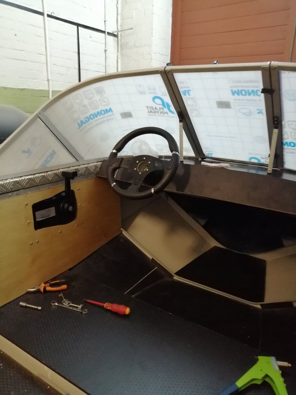

Доброе утро. Вчера получил стекло от Л44. Заказывал "стандарт". Качество изготовления откровенно порадовало. Приложил на лодку, экстерьер меняется в лучшую сторону. Наклон великоват, прикину сегодня навесное на панель и может сдвину вперёд при установке.
a.duben68
29.10.2019
218
г.Светлый
Ока-4
Mercury F40

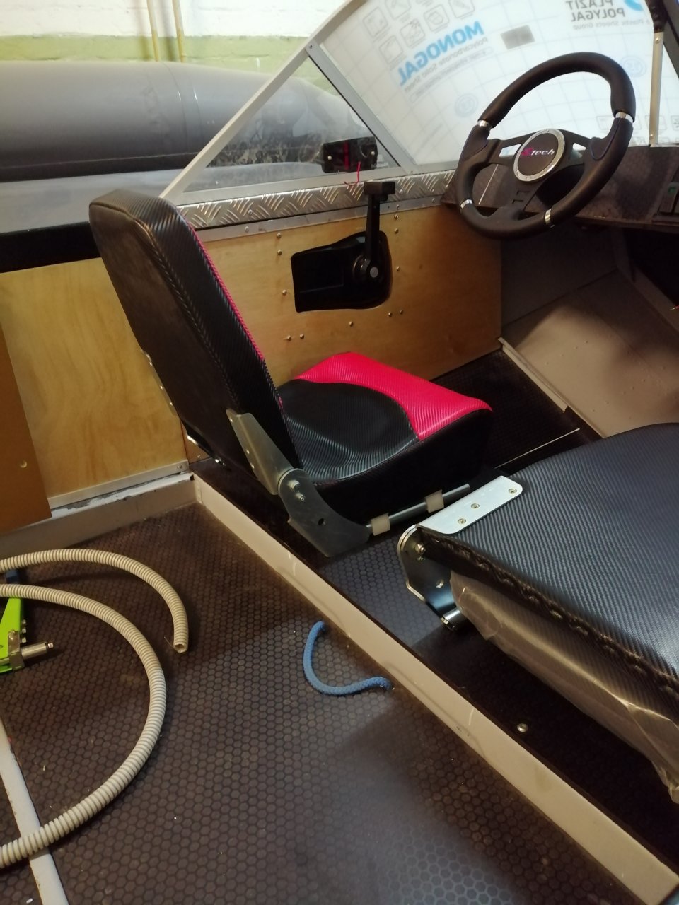

Два часа кропотливой работы стекло на месте. Устанавливал всё по инструкции, только обтягивал гайки контролируя проём калитки. Все зазоры ушли, хватило уплотнителя, который шёл в комплекте. Вперёд не двигал, меня всё устроило. Эхолот на панель становится, ну а сигареты и так влезут. Собрал рулёвку, отлично работает. Ни чем не хуже однотросовой (есть с чем сравнивать).

А почему рулевое на правую сторону не перекинул?

Принцип однотросового. Только тянет в две стороны. Фото сделаю завтра.

Если одному кататься, чтоб крена не было на левый борт. Если рулёжка справа(и соответственно рулевой), то его весом компенсируется крен, который создаётся вращением винта.

Полностью поддерживаю-проверено. После переноса руля направо как ни грузись-на ходу ровно идет. Ока килевая лодка и не тримаран-на пустой особенно сильный крен при левом руле. Покатаешься-увидишь сам.

Ока у нас редкость, был опыт эксплуатации Казани 5м3, прогресс 4м, различные ПВХ, посмотрим, исправим. Загружу противоположный борт. Вода ещё жидкая, может успею провести тест-драйв.

На прогрессе и особенно тримаранах переносить руль особого смысла нет, а на килевых крен конкретный. А так-это больше про то, кто с чем готов смирится, а с чем нет-у всех свои загоны.

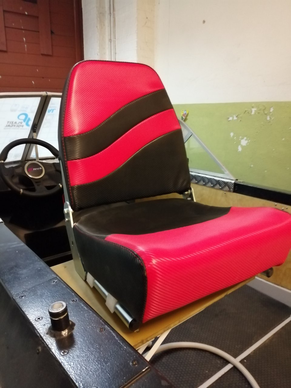

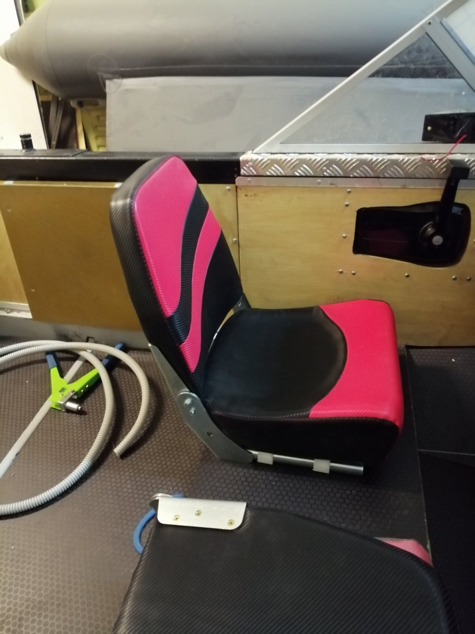

Доброе утро. Побили мне авто слегка, поэтому пришлось отвлечься от работ с лодкой. Но по тихоньку приходят заказы, по мере возможности ставлю. Сидения от Евросид. Подкупила цена. Но и качество порадовало. Петли просто "моща".
