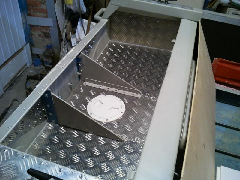

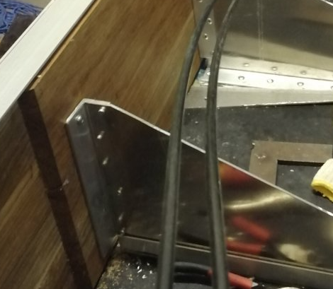

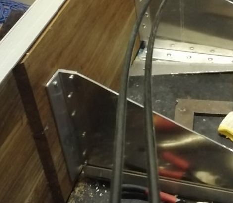

Пробовал гнуть АМГ5 толщиной 4мм.?
Читай - согни кусок ЖЕСТЯНКИ. Это чтоб понять, как это работает. Тебе гнуть уже поздно, надо было под выгиб оставлять металл. Поэтому написал - доклепай уголок (силовые элементы клепаются полнотелый заклепкой).
Теперь для развития: АМГ 5 и 6 гнутся. Нужно соблюсти радиус, чтоб трещина не пошла, гнуть на горячую - примерно 370с. Это температура потемнения хозяйственного мыла.
Если делать косынку такой толщины, гнуть не под 90 градусов, а под 45, или даже меньше. Иначе треснет.
Вот что должно получится с толстым металлом. Д16т 2 мм.
И особо тут не умничай, а то без советов останешься. Я до этого силовые косынки показал из АМГ 6 3 мм и уголка Д16Т 3 мм. Ты думаешь, это первая у меня косынка?

Понятно, что не по твоему всё не правильно. И не надо рот затыкать, у меня тоже перестройка не первая.

Совершенно верно. Подкину фоток ,как сделал я ,и считаю переусердствовал для данного мотора.

Здесь ,конечно надо насквозь скрутить с внешним листом.

Никакие шпильки дополнительные не нужны.

Я в свое время хотел лист бакелитовой фанеры изнутри прикрутить как усиление , купил и офигел от веса . После продал его . Купили быстро и тоже на транец :П-4. После только дюралевые конструкции.
Значит ничего ты не уяснил из первой! Такая толщина не нужна, тем более в твоём случае а твои косынки малоэффективны.
Тебе совет дали и рот тебе никто не затыкал, сам по хамски ответил. Так что давай продолжим конструктивно и доброжелательно.
Никто в голове кроме тебя не держит толщину и сплавы, что ты применил.
У уголка наверху есть ещё одна функция. Когда босиком на кромку наступишь или случайно рукой по нему саданешь, поймёшь.

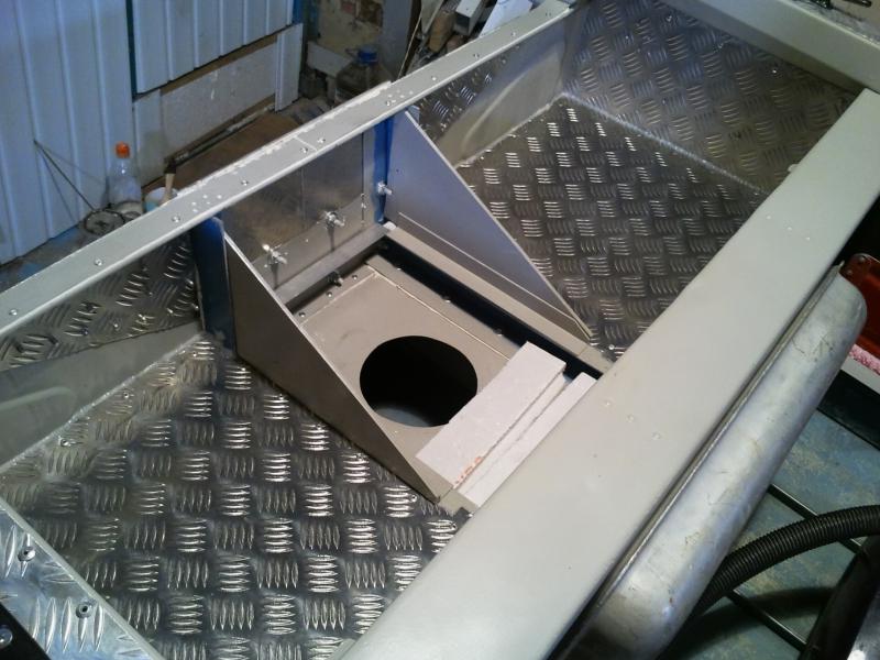

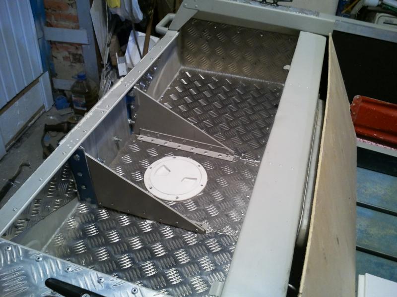

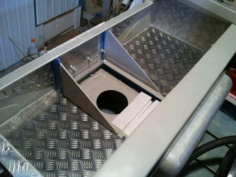

И ещё: двух зклепок на этой косынке мало. Фактически у тебя вся нагрузка только на верхнюю заклепку, которая похоже через доску идет. Это самообман. Я не случайно советовал согнуть жестянку. Это и моделирование элементов из картона дают понять наглядно, как работает конструкция.
Косынки внутри рецесса имеют тот же недостаток.
Залезь в ветку Прогов и посмотри верхние темы как Олег Самара делает. На сегодня это самое простое, самое верное, лёгкое и крепкое решение.

Те фото, это предварительный монтаж :) . Сейчас через доску все насквозь винтами, 5 шт. на каждую сторону с шагом 4 см. Естественно количество клепок увеличено до 8 шт. на каждую сторону. По моему опыту 4мм. не будет изображать из себя "мембрану".
