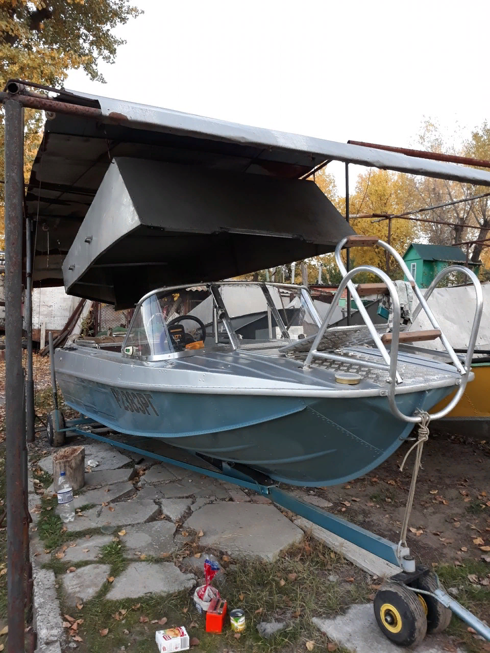

Сегодня опробовали стойки на воде. Да, высоковато. Но опустить не проблема. Функционально на 5+. Волну 30-40 см проглатывает на ура. Позвоночник остался доволен.

Добрый день. Погода стоит сказочная, лодка доделана, укомплектована и поставлена на учёт. Проверка на воде показала устойчивые 40 км/ч , волну сантиметров 30 хавает и не подавится. Родное штуртросовое управление, ожидаемо показало себя только с лучшей стороны. Первые впечатления только положительные.

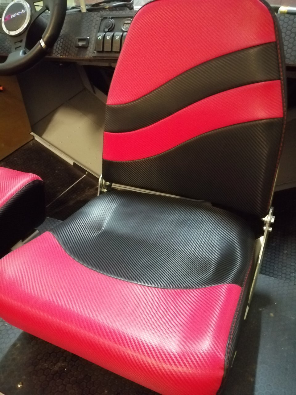

Сезон идёт полным ходом. С марта месяца лодка на воде. Сидения от Евросид на сегодняшний день выдержали и жару, и дождь и нахождение под прямым ультрафиолетом не один день. Есть наблюдения по скорости и загрузкам, выложу в теме о винтах и скоростях.
