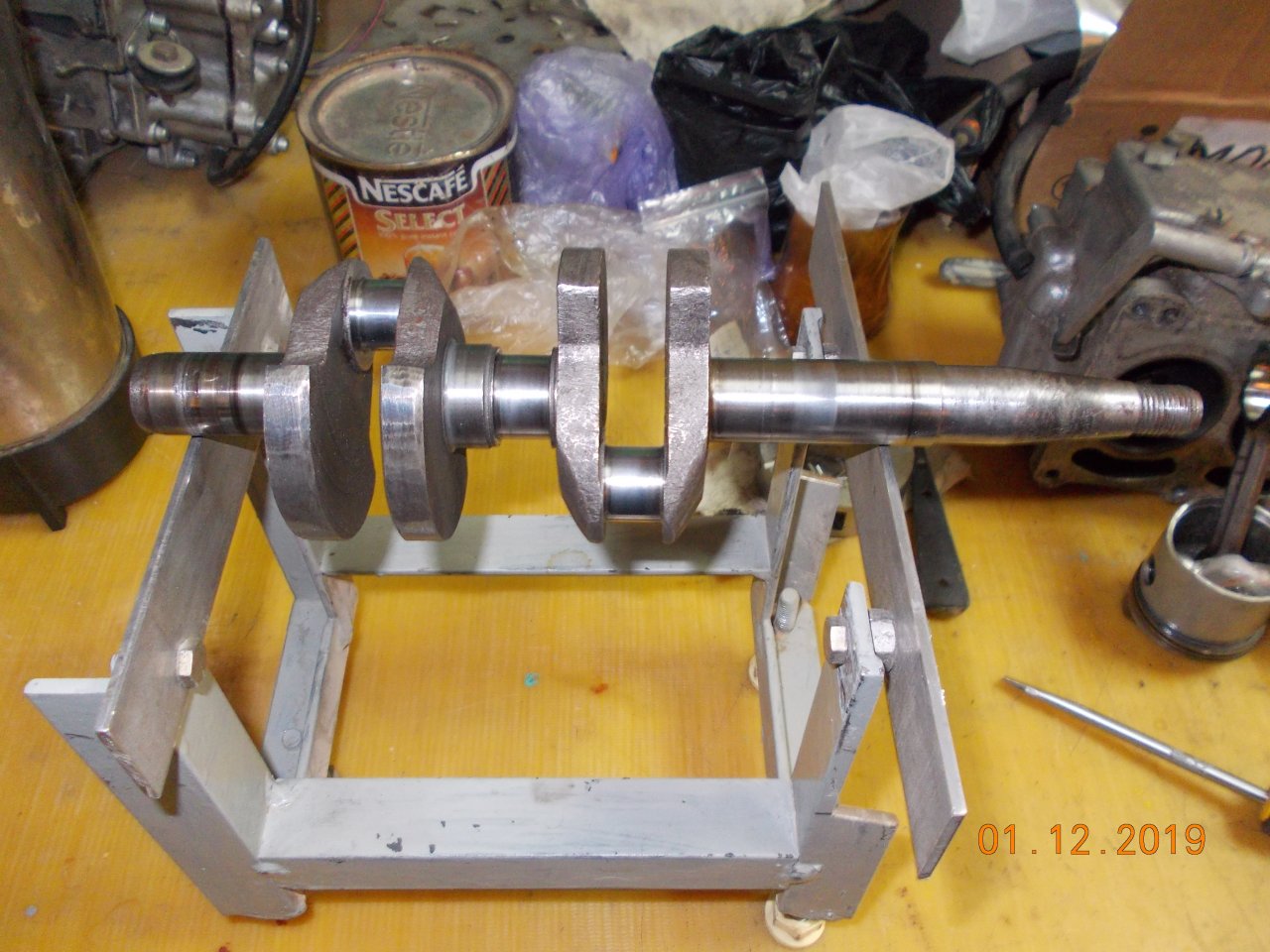

Просто балансировка маховика и каленвала да есче с конусной посадкой эта попа,:pardon:при том болшая

Не вдавался не в какую теорию.До ремонта мотор трясся и вибрация на руке была сильная и очень неприятная.Сделал кап ремонт.
Отбалансировал отдельно коленвал статически, а потом вместе с маховиком отбалансировал тоже статическим способом на ножах.
Ну и поршни с шатунами по весу.Был приятно удивлен.По ощущениям на руке вибрация ноль.

Андрей, Добрый день! Вот фотография приспособы. КВ балансировал отдельно( убрал 5гр), затем выбрал маховик, поставил его на балансированный КВ и вот получилось. Конечно в идеале нужно провести динамическую балансировку, но такого оборудования нет.
Согласен, вибрация становится меньше.

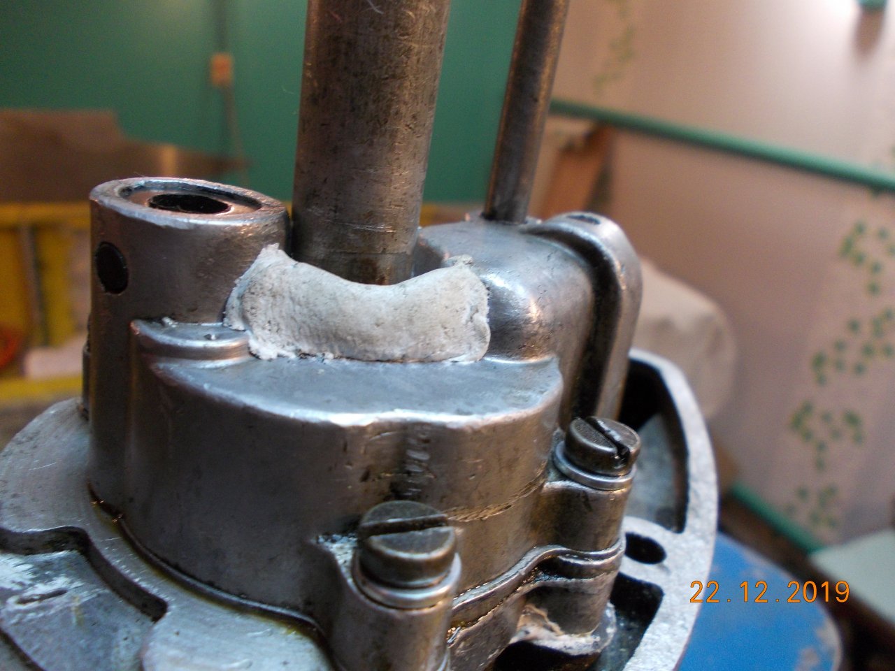

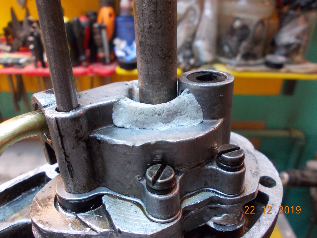

Маленько похвастаюсь:pardon:. Перетряхнул редуктор, трещавший и прокручивающийся. На последок на корпусе помпы старого образца соорудил водоуловитель, как на современных корпусах.

Эта доработка для продления жизни помпы, так объясняют.

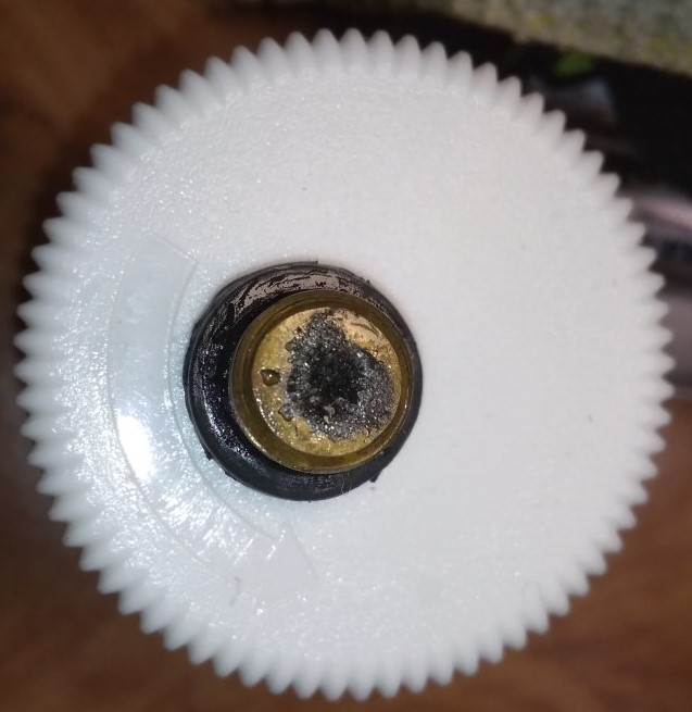

Писал неоднократно уже о такой полезной штуковине, как магнит в пробке редуктора. Увидел это на "Ямахе" - во внутренний торец пробки редуктора вставлен маленький круглый магнит. Успешно собирает стальную стружку и пыль. Сделал себе на "Мосе" такой же. Работает! Рекомендую. Вот так после двух сезонов:

Такие магнитики стоят в держателях для бит, в браслетах для часов, в футлярах телефонов. Маленькая круглая таблетка, а сильная, зараза!
Жизнь помпе такая доработка не продлит. Функция этого бортика - создать гидрозатвор от проникновения выхлопа к крыльчатке и от завоздушивания системы охлаждения.
