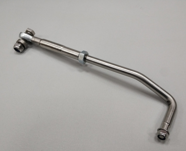

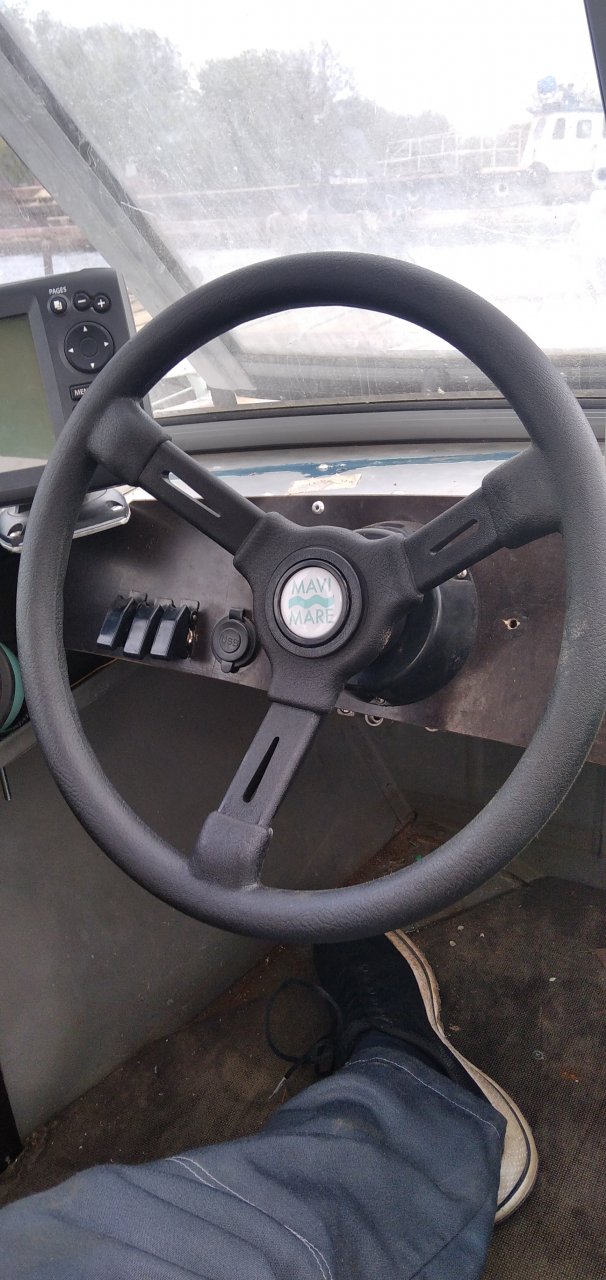

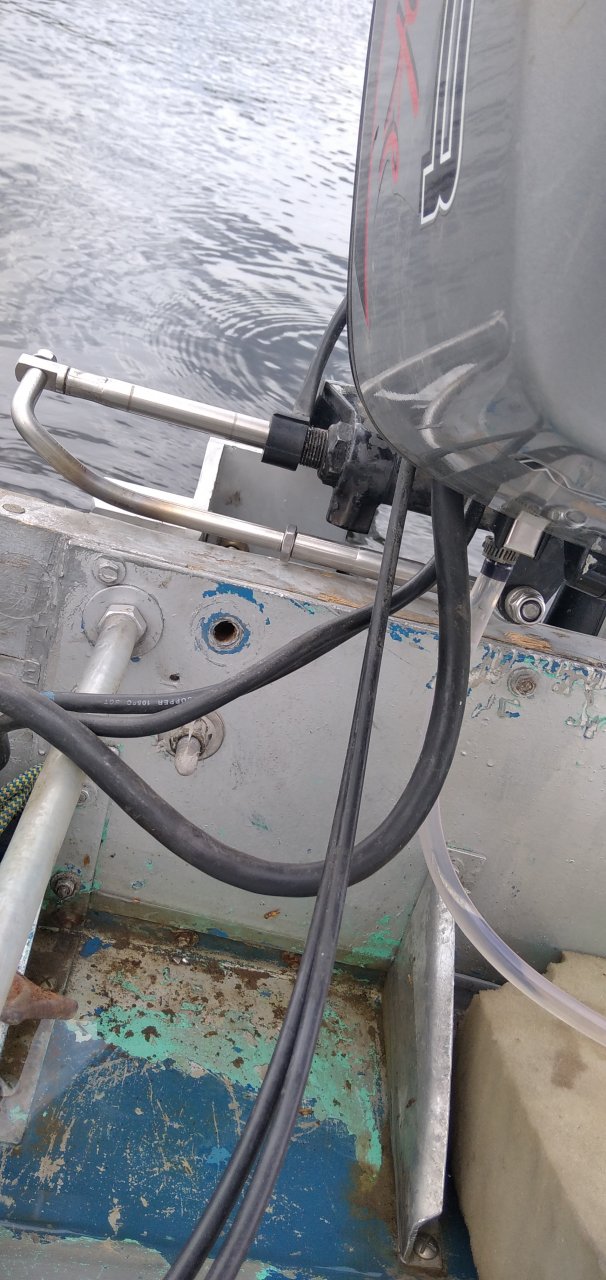

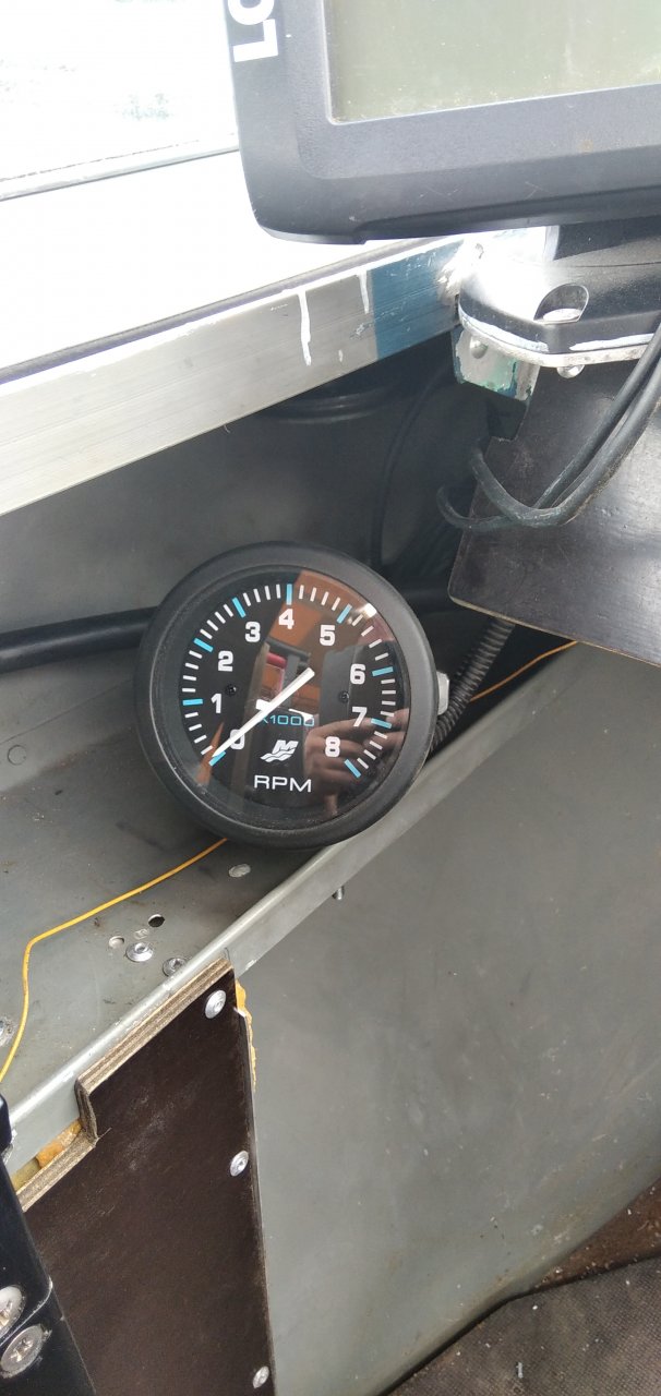

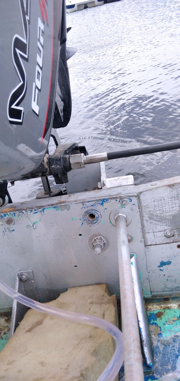

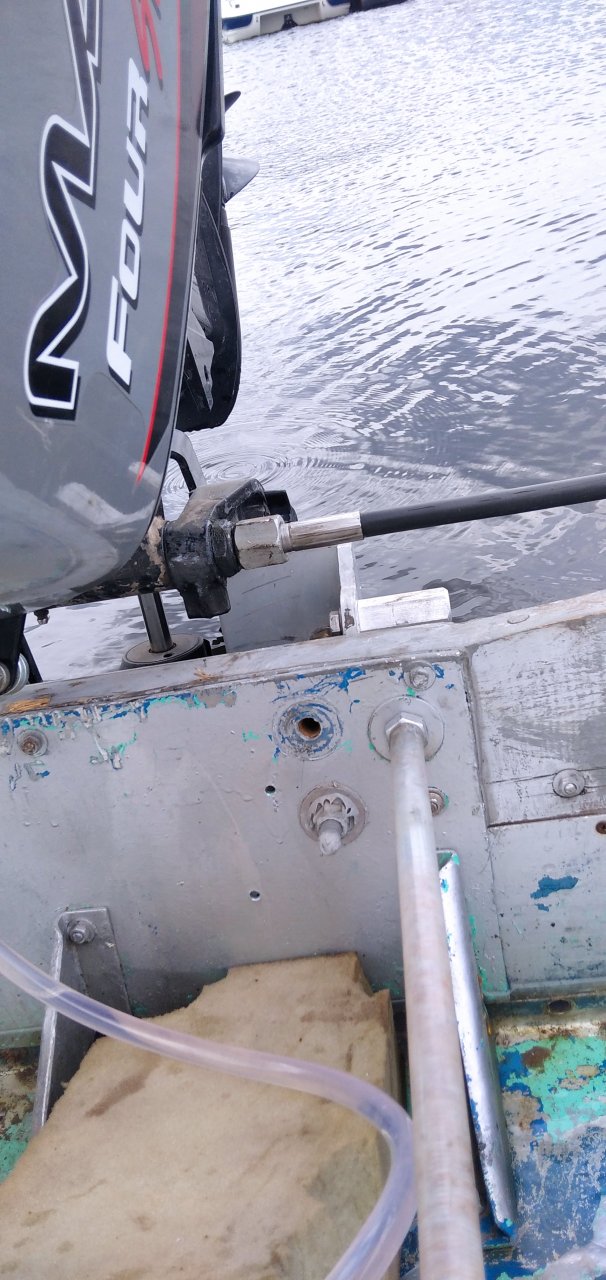

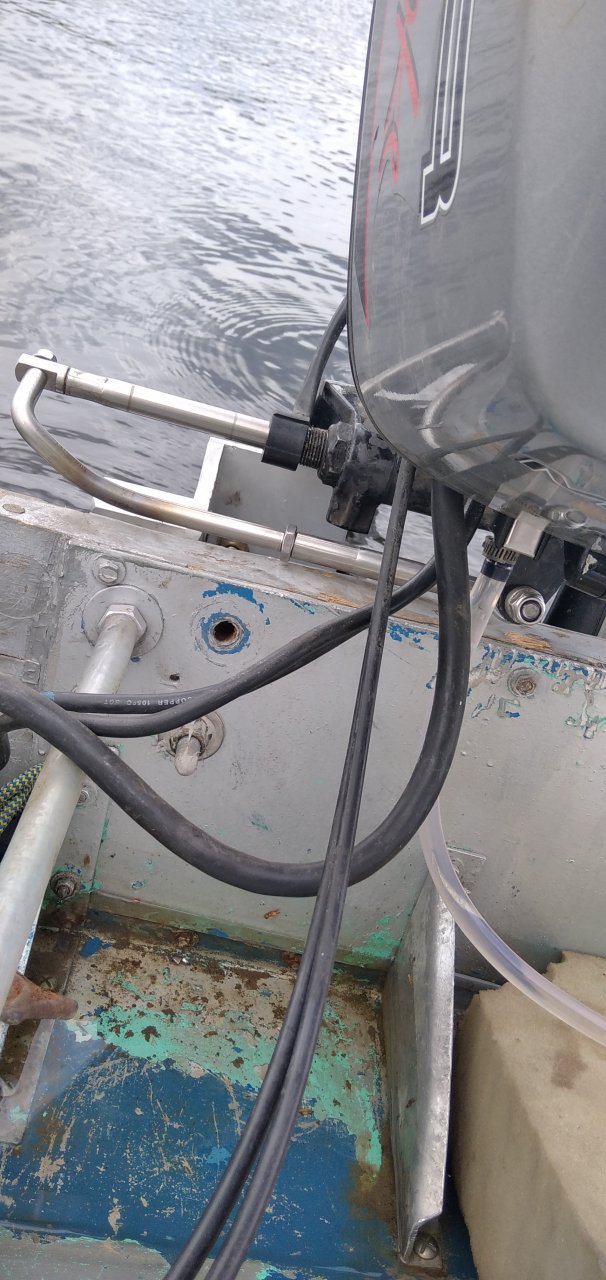

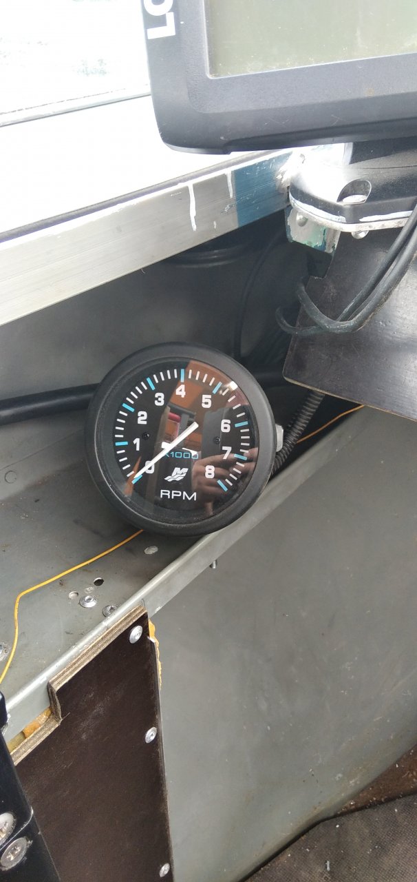

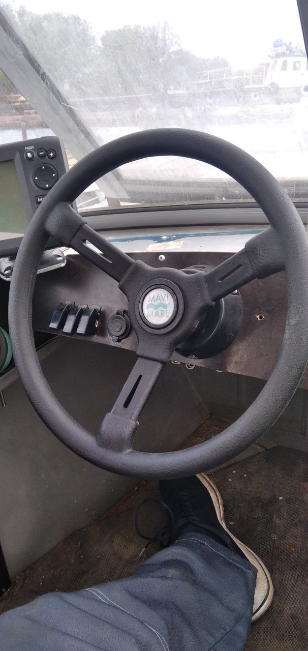

Вот и я спустил сегодня свое судно. Погода нелетная. Сильный ветер. Даже покататься не решился. Просто спустил и в стойло.
Немного "киталии" новый редуктор G12 руль, кочерга, тахометр стрелочный.
Что сказать по рулевке? Пока ничего не понял. Крутиться легко но оно и до этого на тросах было легко. Угол поворота уменьшился но я думаю не принципиально. По управлению пока ничего не понял. Оборотов стало больше, если будет бесить заблокирую шестерни и сделаю как у водометчиков меньше 1 оборота. Кочергу взял универсальную у водометчиков же. Качество достойное, шарниры нержавейка, пришлось перегнуть в другую сторону т.к руль переносить не стал.

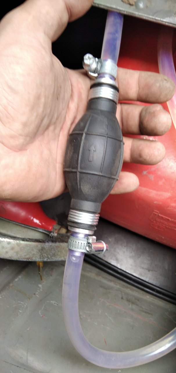

Новая груша с али, очень мягкая, мотор завелся как будто вчера заглушил.

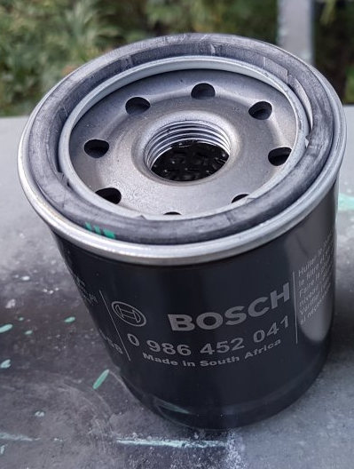

Фильтр Bosch заказал в автолабазе, один в один только цена дешевле раза в 3.
Пока как то так, ждем погоды ........

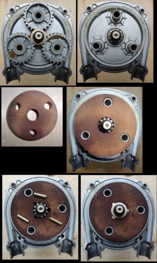

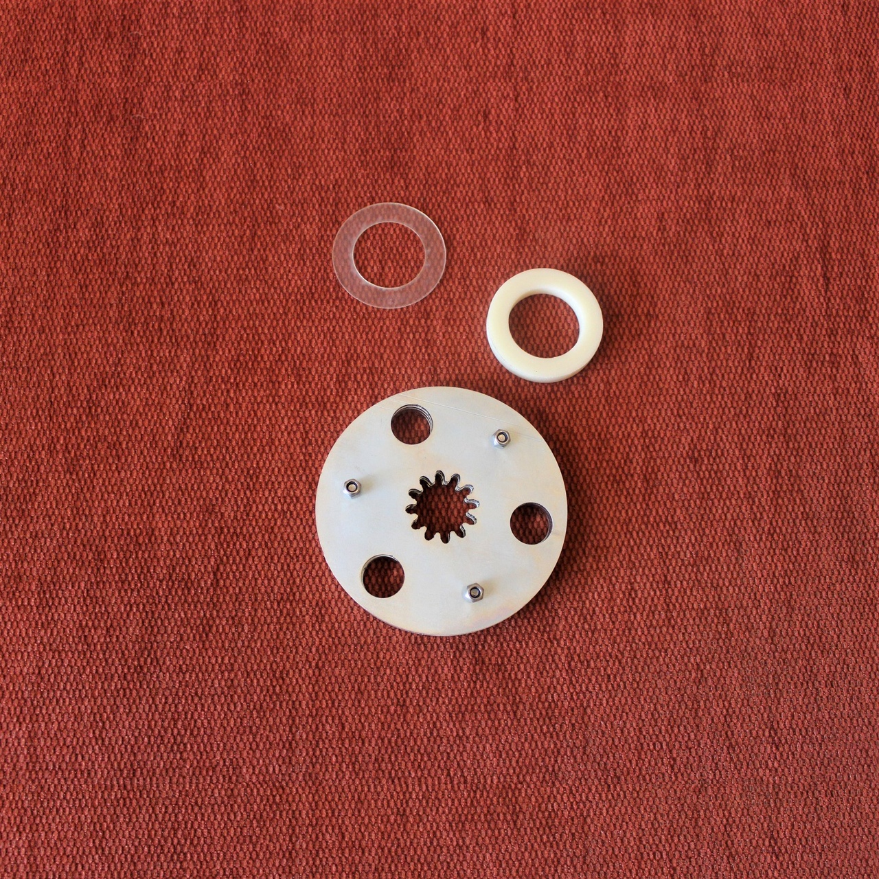

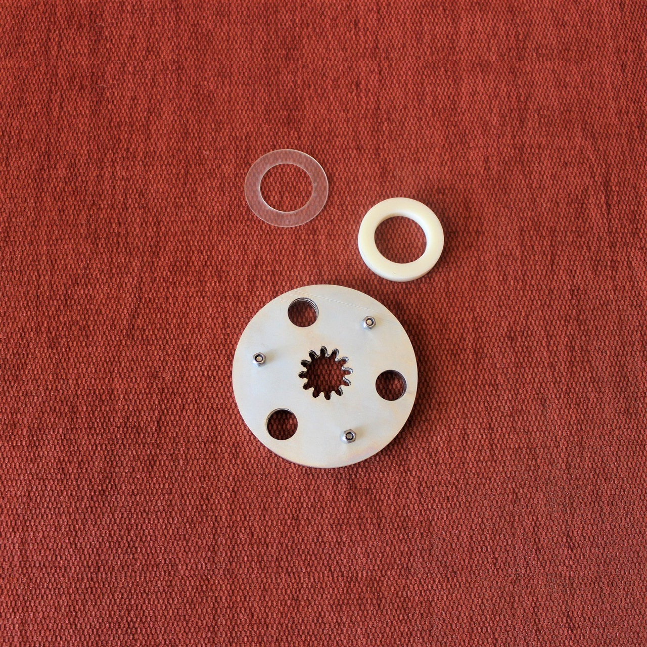

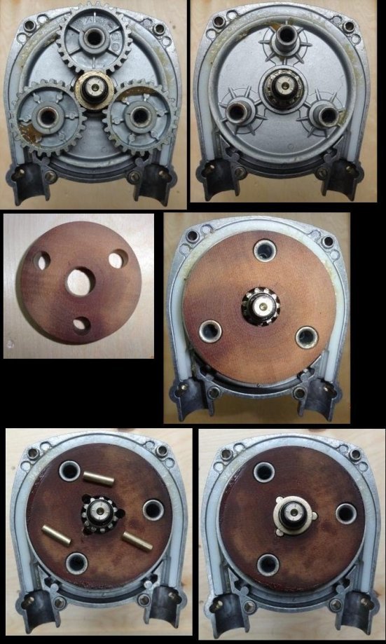

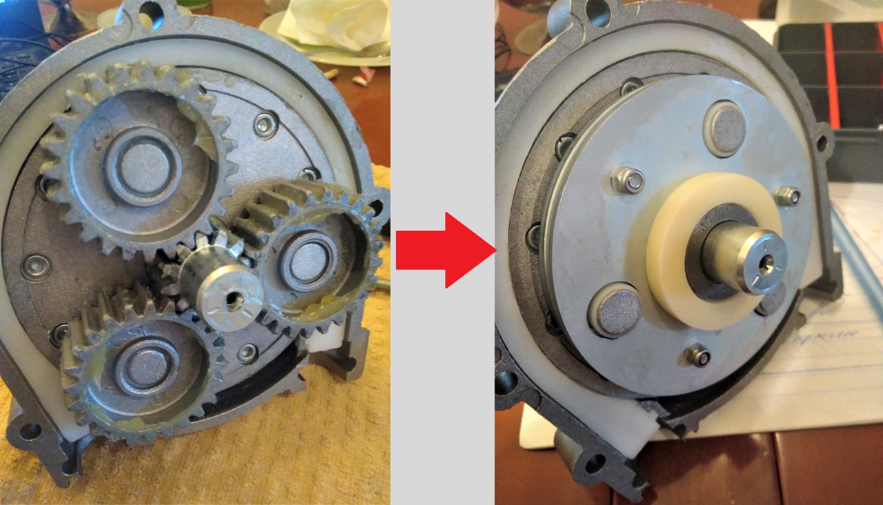

Это как "шестерни заблокирую"?
tj™
06.10.2019
394
323
Балаково
Волжанка 46 (Прогресс4)
Yamaha 60 (Mercury 40 4T)
один из первых вариантов
и следом второй
3 159
1 311
Понятно. Но думаю что тебе это без надобности, раньше на двух Вихрях ходил на тросовой рулёжке, теперь на редукторе, ничего привык и нормально отруливается, и даже успеваешь в резкие повороты входить.:good:

Ну меня усилие поворота не парит, а вот сами обороты да. В теории. На станадртных тросах было 1.5 здесь типа 3.5. Ну посмотрим дело привычки. Я ж ничо не понял 200м проплыл и пришвартовался. Ветер волна .......

Вобщем погода сегодня дала окошко и я быстро вышел на пробу. Официальный заезд 2021.
  1. максималка 53.5+ ничего не настраивал. клина нет, высота по кочерге чтоб не цепляла, судя по видео и плите кавитационной надо поднимать еще выше
  2. рулевое управление , мне понравилось. руль не тянет, оборотов больше но не напряжно. в целом прям очень хорошо.
  3. стрелочный тахометр рулит, легкочитаемый. мне понравилось больше цифрового
  4. реданы сиречь гидрошайбы дали то чего от них хотел. + к максималке и крейсеру, отюда же история про липнущий нос. брызги красивые и далеко от лодки, хотя настраивать еще есть куда
  5. плиты убрал, появился крен на мою тяжелую сторону, тримуется мотором до дельфина и обратно очень хорошо на максималке и не только.
винт 14 шаг, а у дяди Адмирала еще 2 моих с зимы лежат, так что есть куда крутить. так же с зимы развертки для жиклеров, но не знаю дойдут ли руки. Крейсер на 4.5 тысячах 40 км/ч а чо еще надо то ??????
