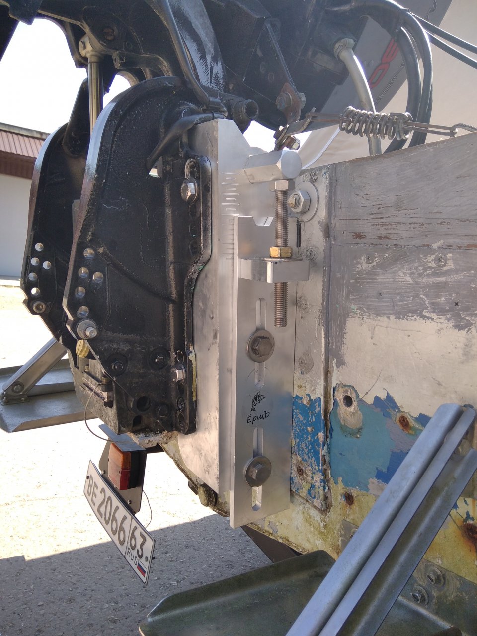

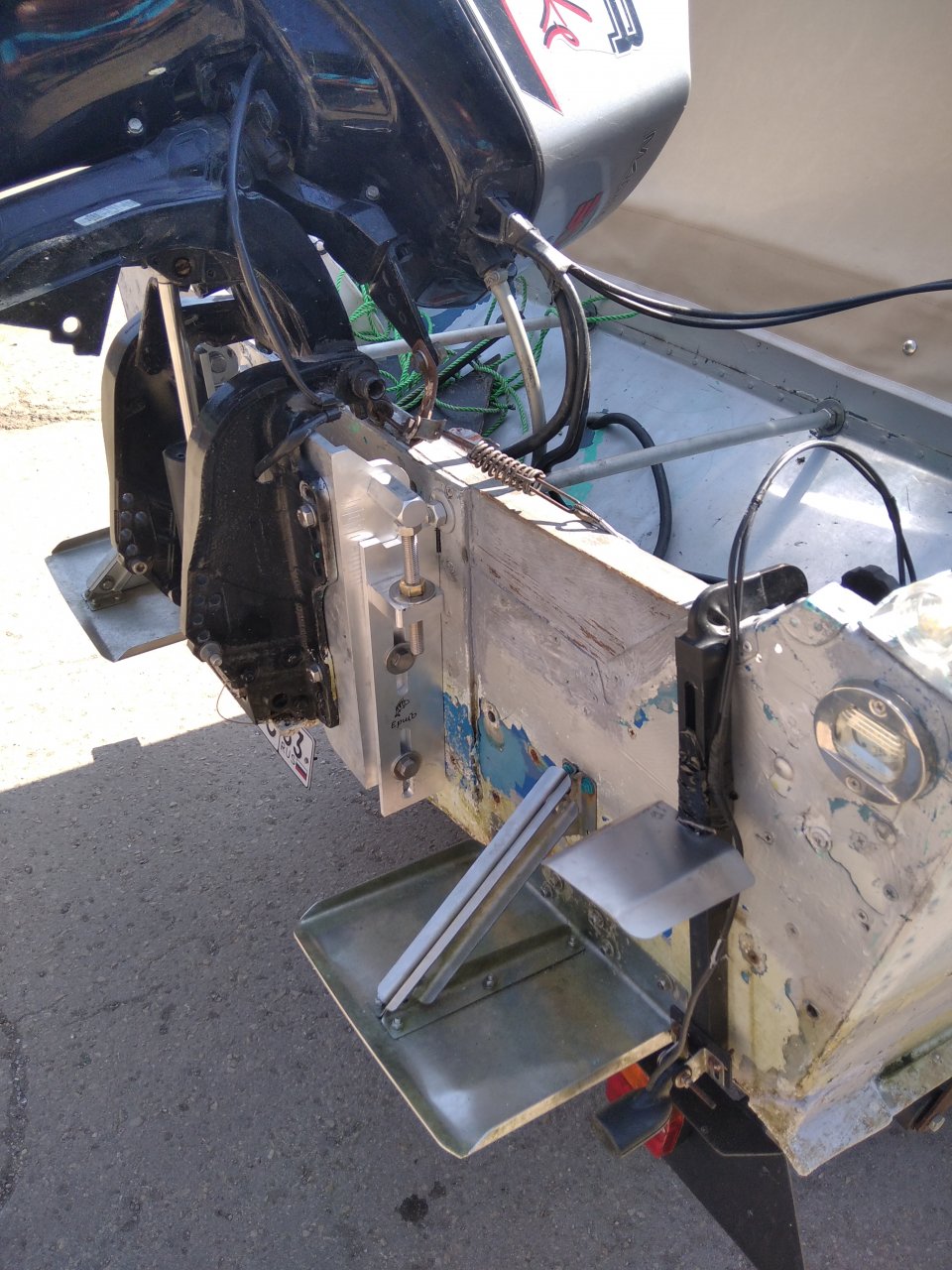

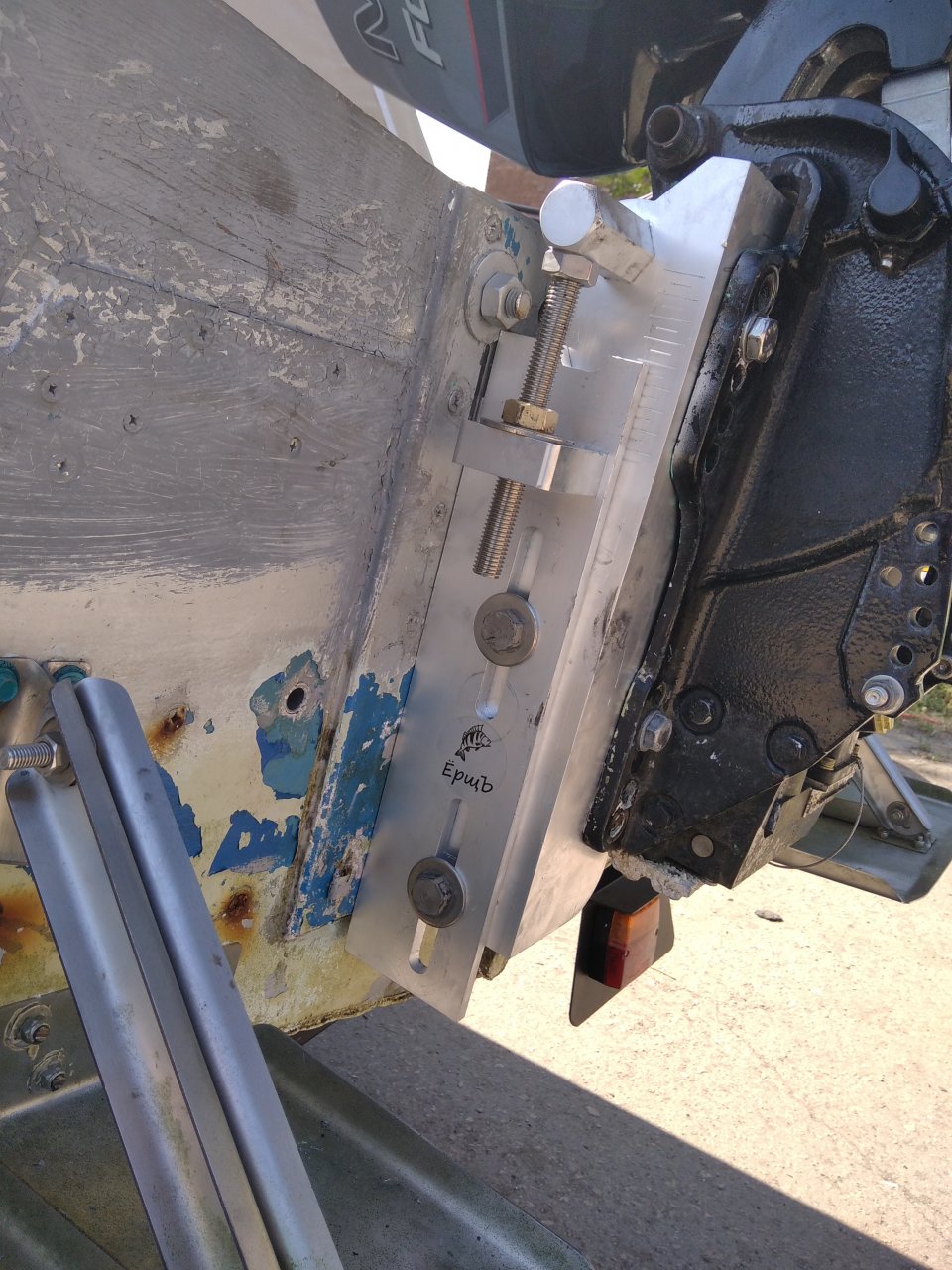

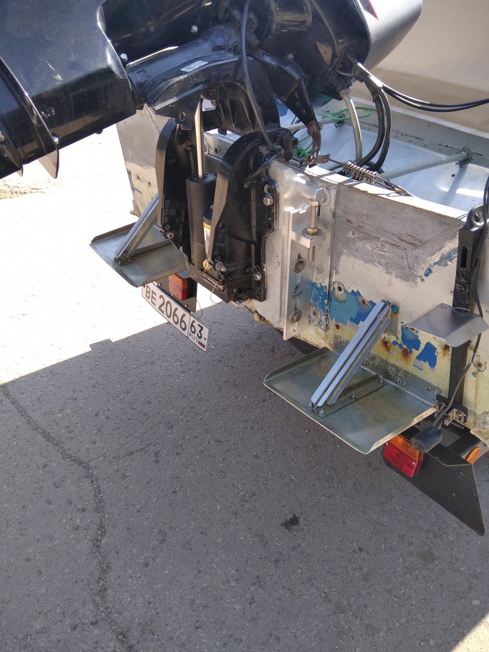

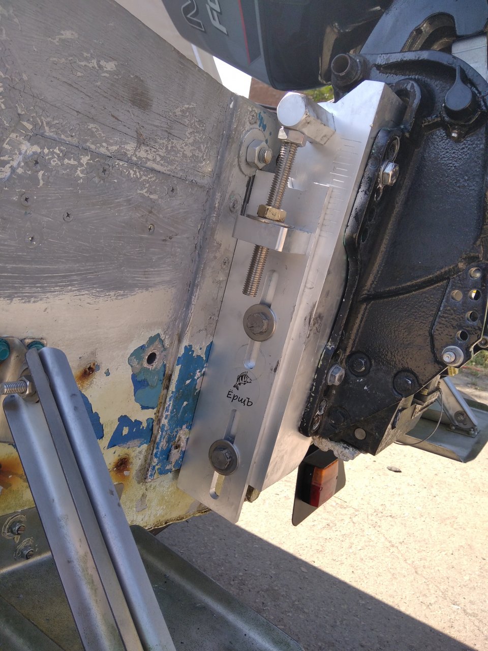

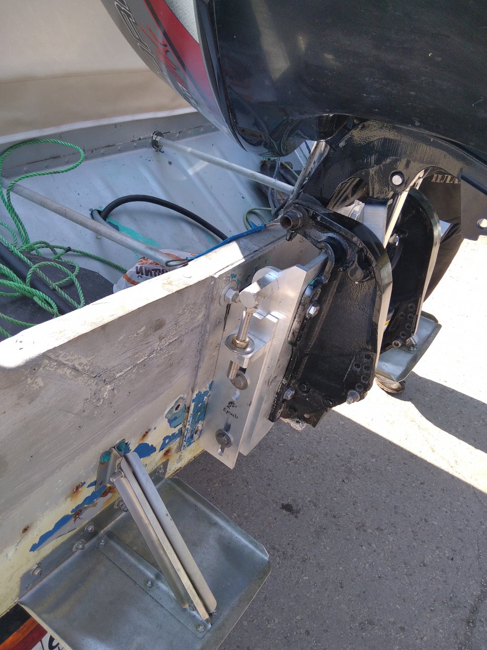

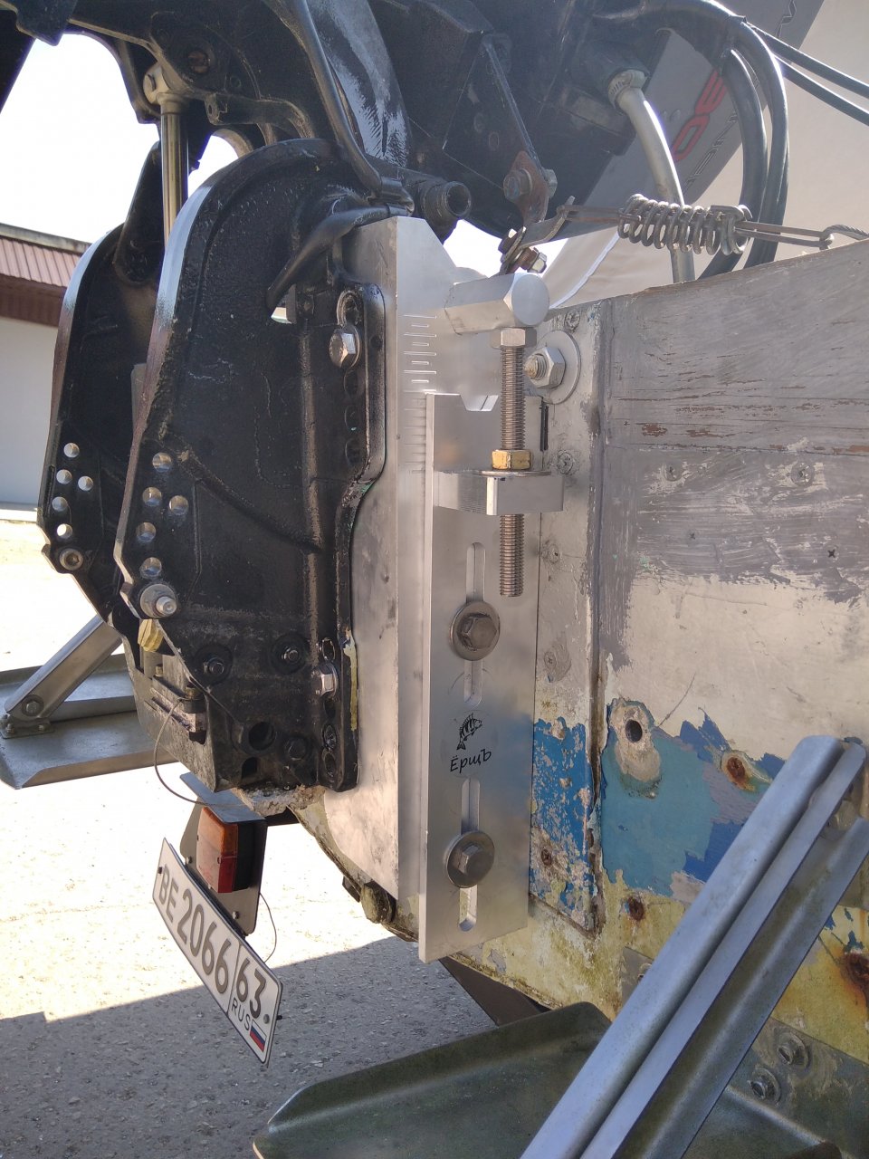

установил лифт. через пару дней испытал. для испытаний выставил транцевые плиты в ноль чтобы не мешали. Итог максималка 48. Оптимальное положение для моего комплекта оказалось на 4 см выше стандарта. Едет, даже тримуется немного, прохватов нет. В данном случае все эти +-3-5 км ловля блох, но меня устраивает эта возня, на практике видно что и чего дает. Посмотрим что будет после опускания плит, в прошлы раз украло 3км максималки. И где то на подходе винты от Адмирала .........

Вот и говорил, что эти 3-5 см ничего кардинально не меняют. Теперь нас двое, а это уже статистика.
Через пять часов выезжаем на Н.Волгу. Вот там гляну, может чего интересного на волне удастся извлечь из этой штуки.

Какое впечатление по качеству изготовления, сделано добротно или как?
качество и добротность супер. скажем так свои 15р он стоит. нужно это или нет решает каждый для себя сам. К слову сказать производитель сразу говорил что на прог4 это особо не нужно, это все для более килеватых V образных лодок. Но все равно я доволен, я из тех кто собирает эти 2-3% и получает от этого удовольствие.
