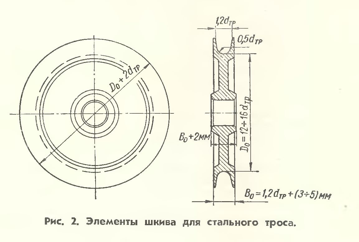

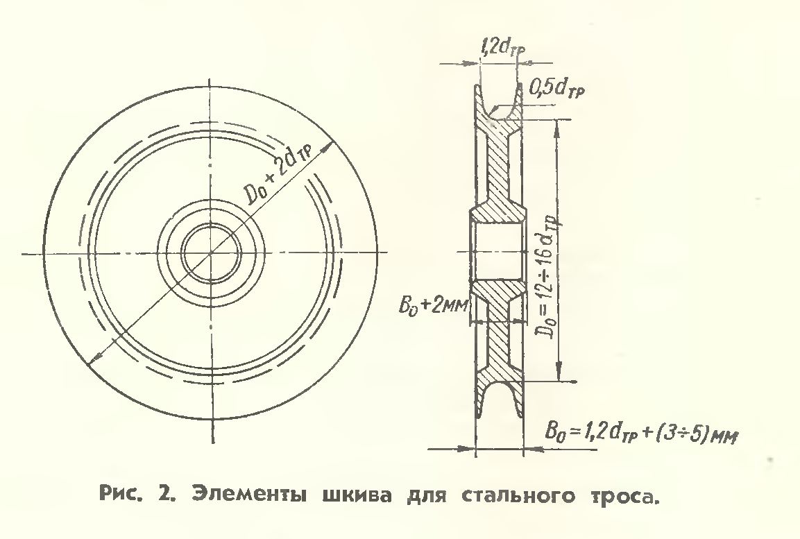

Тросик возьми лучше 3,0 мм , а не 2,5 , попрочнее будет . Старое канатное рулевое управление при грамотно правильном исполнении надежно и предсказуемо , отсутствуют люфт , в отличии от импортного редукторного .
Взять конечно можно, но тогда надо увеличивать ширину канавок на роликах и барабане, а так-же их диаметр. Если для троса D 2,5 мм ширина канавки равна 3 мм (2,5 * 1,2), то для троса D 3 мм она будет равна уже 3,6 мм. Диаметр барабана и роликов то-же придётся увеличить в 1,2 раза. См. КиЯ № 5 , стр. 192, статья, Курбатов Д.А. "Выбор стальных тросов для такелажа и устройств".

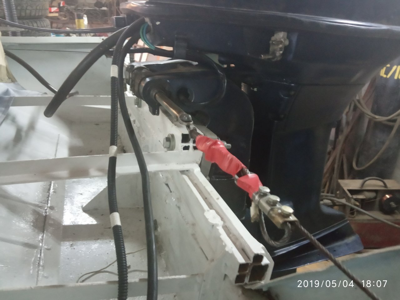

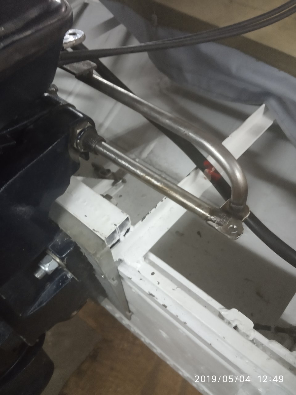

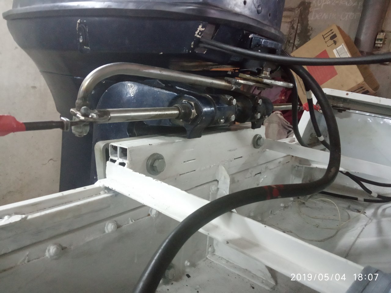

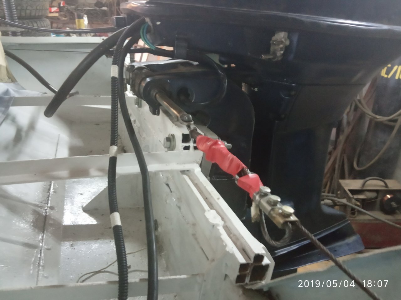

Кину и сюда, вдруг интересно будет.
Управление на П4 мотором через кочергу родным тросовым рулевым.
Тяга и кочерга -нержавейка.
8 529
3 278
Затейливо как-то.Проще штуртросовое установить.

Юра, абсолютно неверное решение! Ты что, не знаешь что самая надежная изолентя это СИНЯЯ? Только ей можно доверять! :dedok
Диаметор Прогресовских роликов проходит под 3,0 мм трос канавка не помню, посмотрю . В восмилесятые на спарку ставили трос 3,5 мм , канавки расширяли простым сверлом в дрели , сверло подводится и боковыми заточками как фрезой , винтовая линия сама вращает ролик на оси , притормаживая ролик получаеш более гладкую поверхность.

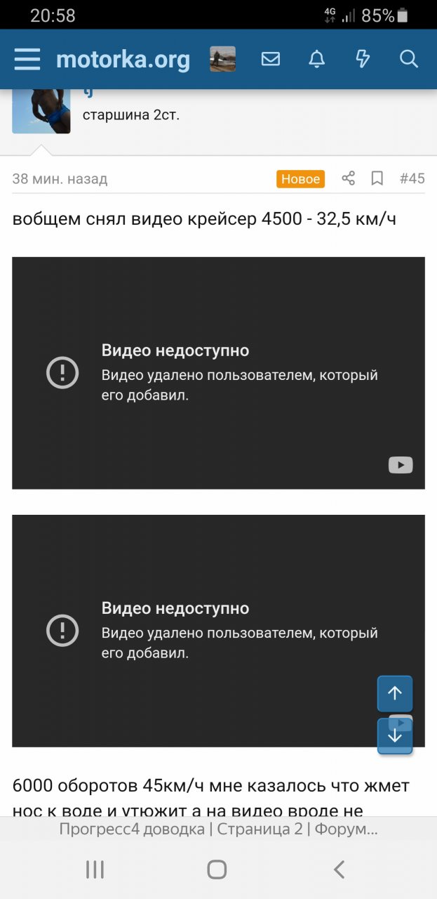

вобщем снял видео крейсер 4500 - 32,5 км/ч
6000 оборотов 45км/ч мне казалось что жмет нос к воде и утюжит а на видео вроде не видать
конечно видно что брызгообразование смещается от кормы к носу но вроде бы не критично
1 885

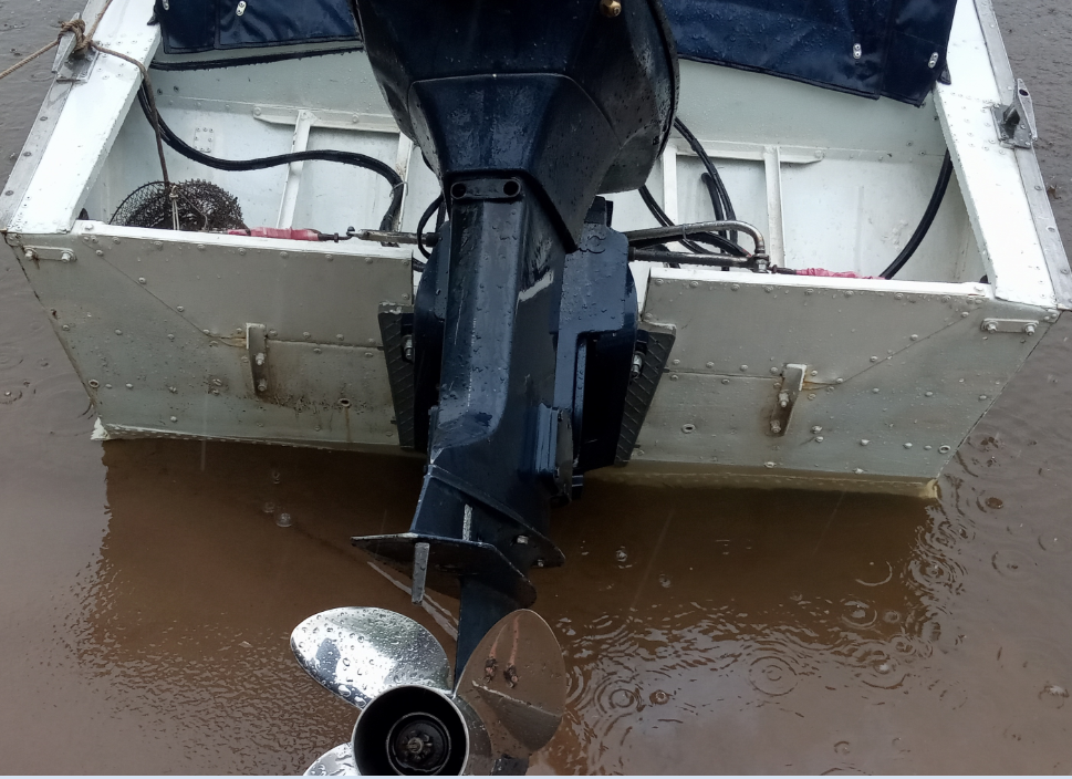

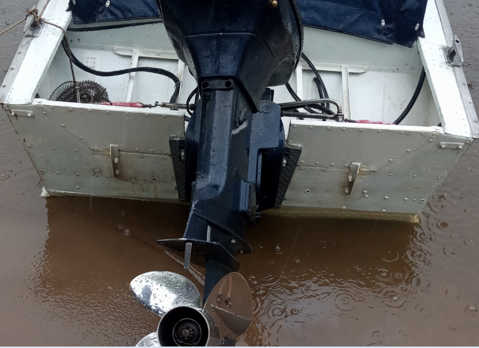

вот такой странный кильватерный след у меня
9 630
6 369
Мотор неверно висит. Поменяй угол наклона на одну дырку вниз, потом поиграйся с высотой навески и углами.
3 135
1 298
Может наоборот отодвинуть от транца на одно отверстие(дырку)?
