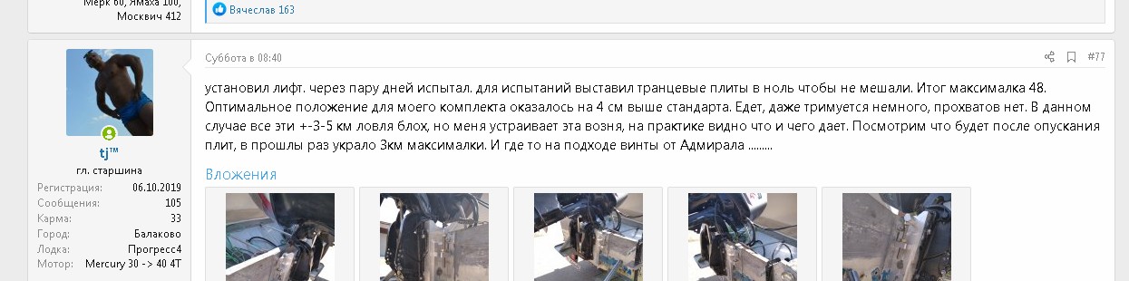

вот в субботу сообщение про проверку лифта .......... 48 км/ч
следующее сообщение про 50км/ч и клин было вчера в понедельник.
