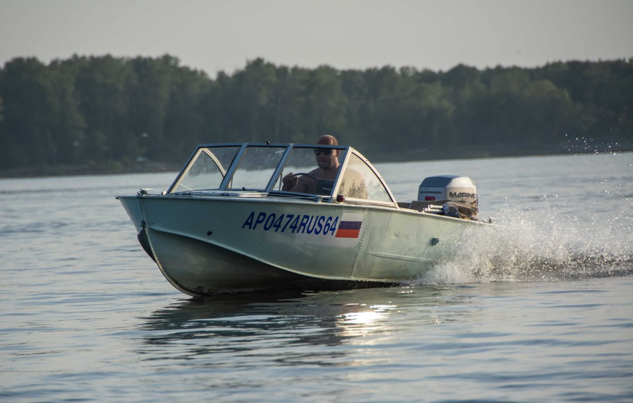

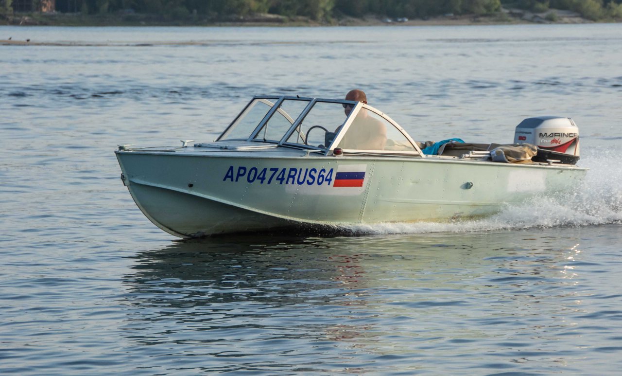

дак вот чего я хотел спросить вот в том видео где 6000об и максималка я смотрю все и никак не пойму липнет нос или мне все это кажется ? и это обычный рабочий дифферент
3 157
1 311
Может тах не корректно кажет, может винт другой попробовать. По видео не больно и липнет, покатаешься и всё сам оценишь.

А ведь верно! От винта след очень сильно меняется и поведение лодки, при этом скорость может меняться незначительно или не меняться совсем. Про поведение и винты я писал недавно в винтовой ветке. Про след нет, но у четырех моих винтов - у каждого свой. Даже два 12-х винта дают разный след.

тах кажет корректно 100% винты пробовал разные этот самый универсальный

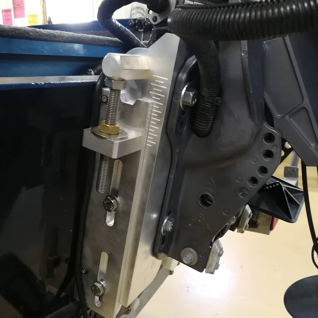

короче беру лифт механический и будем играться с высотой мотора

Так он и не сможет кардинально изменить дифферент корпуса. Он для подстройки. У меня вообще недотримм и об этом мелкими буквами в мурзилке написано. Он не поднимает на ходу и нужно остановиться для подъёма, но опускает. В итоге выставил упор в нужную дырку и катаюсь, мотор на мелях поднимаю и все. Вместе с тем для разных винтов угол наклона может отличаться - у меня не сильно и я забил на это.

Рабочий вариант, если бюджет позволяет. Они разного выноса бывают. Промерь струбцины перед тем, как заказывать.

90мм заказал ЁРШ который ...... 15 Круб хотел зимой брать, но приперло раньше

Я мерил, если память не изменяет, мне 120 мм минимум, что подходило, но он с гидравликой, а тут статика.

ну я с производителем беседовал, вроде все спросил у меня что надо. на крайняк подпилим где надо или поменяем тогда на больший.

я смотрел кавитационная плита идет в 1см от плоскости воды либо же прямо по ней. откидывая ногу назад просто повышаются обороты двигло начинает орать и идут прохваты.

И всё же хватит докапываться до лодки, нормально всё идёт.:good:Куда вы всё время торопитесь, + - 5 минут. Все твои видео с одним тобой, посадишь пару человек, и совсем будет по другому. А насчёт винта я бы всё же посмотрел, обороты бешенные, а в кино лодка еле едет.

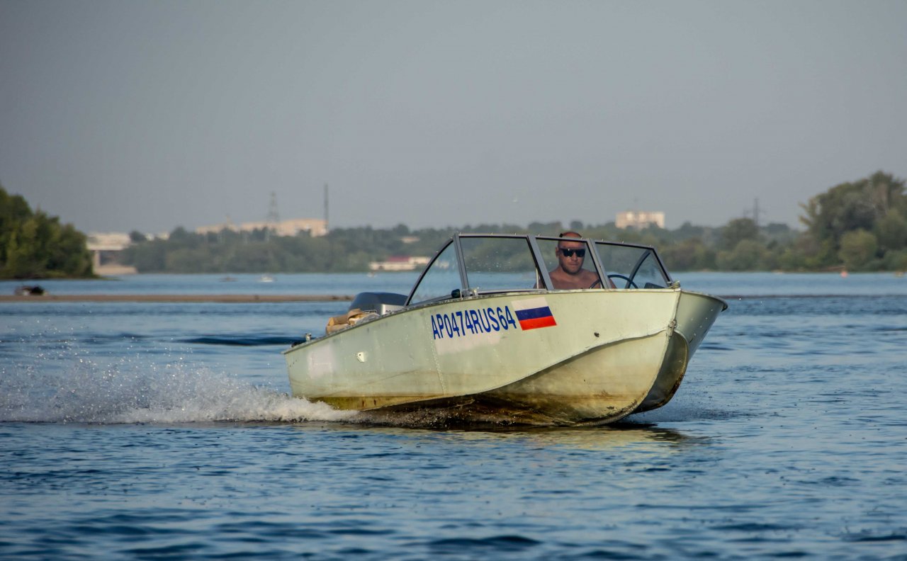

на фото выше первые 2 крейсер - 4500 - 32 км
последние 2 6000 об 45 км

ну так и есть на 4500 нос выше.
