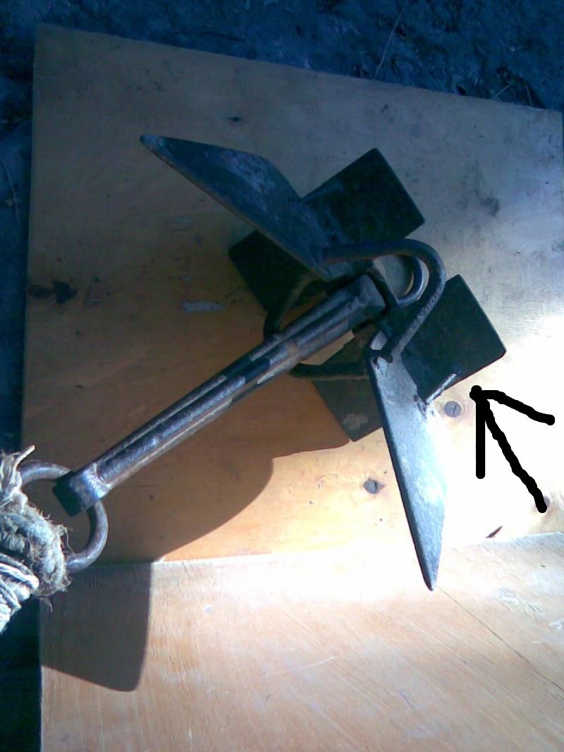

Доброго времени суток господа хочу задать вопрос у нас продают китайские якоря типа кошки , но вес их около 3 кг а на казанку положен якорь 5.5кг вот я думаю если я его возьму и в трубу залью свинец до 5.5кг как посоветуете овчинка выделки стоит или нет .

Мое мнение, лучше брать другой якорь, который держит не за счет своего веса, а за счет удерживающей силы, хорошей конструкции и площади лопастей. А "кошку" лучше использовать по изначальному назначению, в роли поисковика.

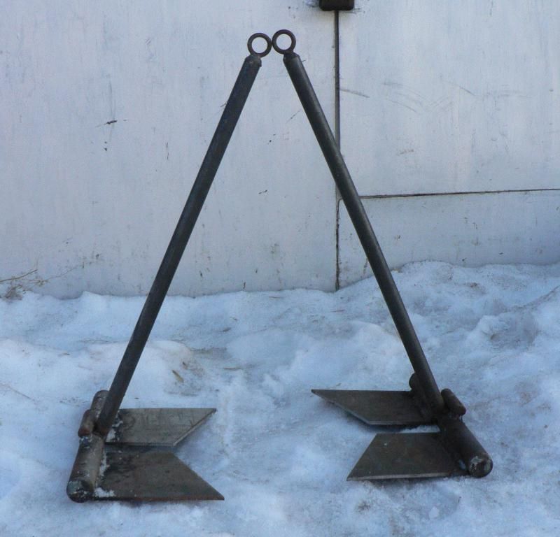

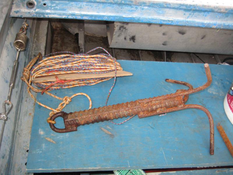

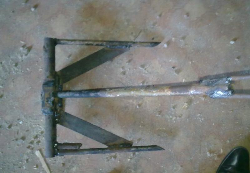

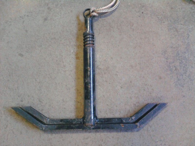

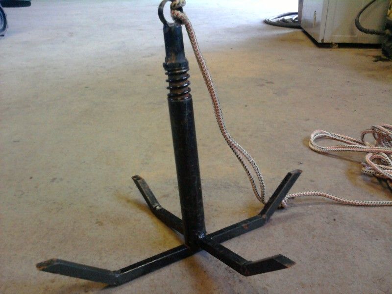

А у меня вот такой якорь.На песке конечно тянет по немногу,но хватает,при застревании тяну за веревку привязанную снизу якоря,в камнях часто цепляется,пол года использования в море.Обервется,не велика потеря.
Хороший поисковичок сеток и переметов. А как якорь, только если есть за что зацепится. Лопасти-проволока не разогнутся и с успехом выдержат даже... полный штиль. :D А в какое море не боишься с ним выходить?

К сожалению в черное,а так хотелось бы в тихий океан :D !Невероятно,но работает.На якоре стоишь только когда окунь идет,а там дно каменистое,замучаешься выдергивать его.Для немана хватает.

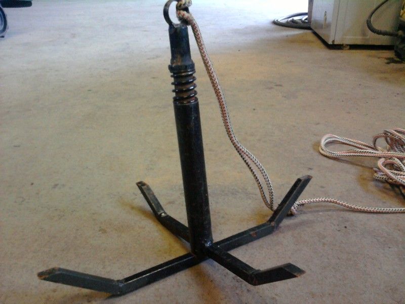

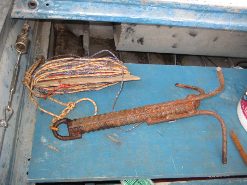

Вот такой пользую. Вес около 3,5 кг. Дно у нас в основном илистое, течение не сильное, вполне хватает для удержания на точке.

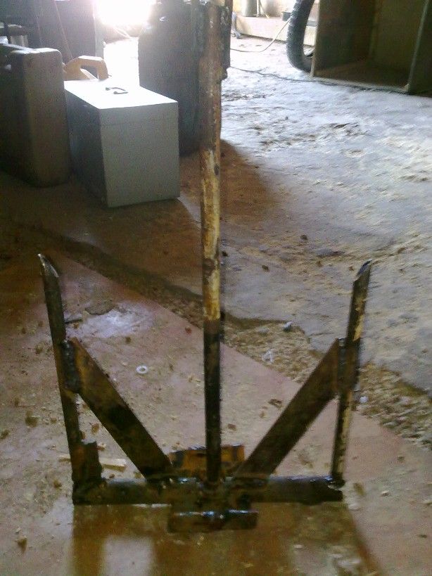

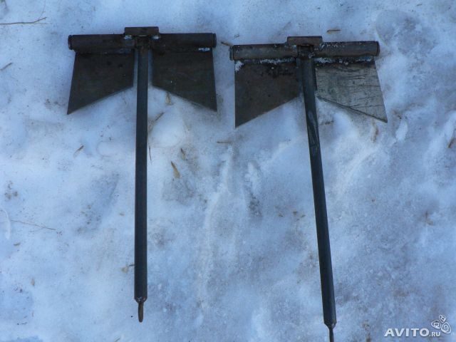

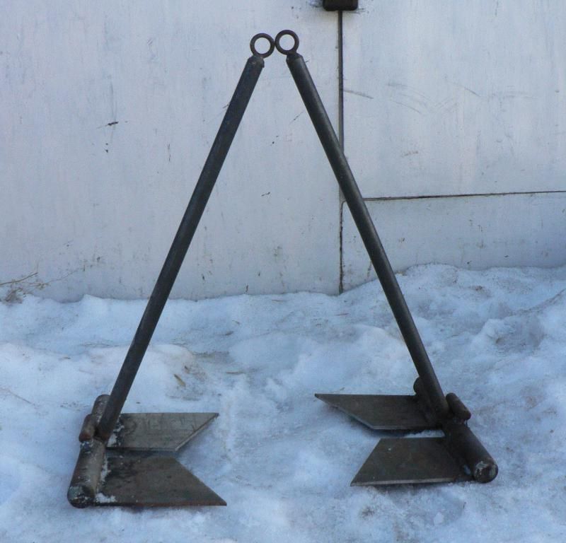

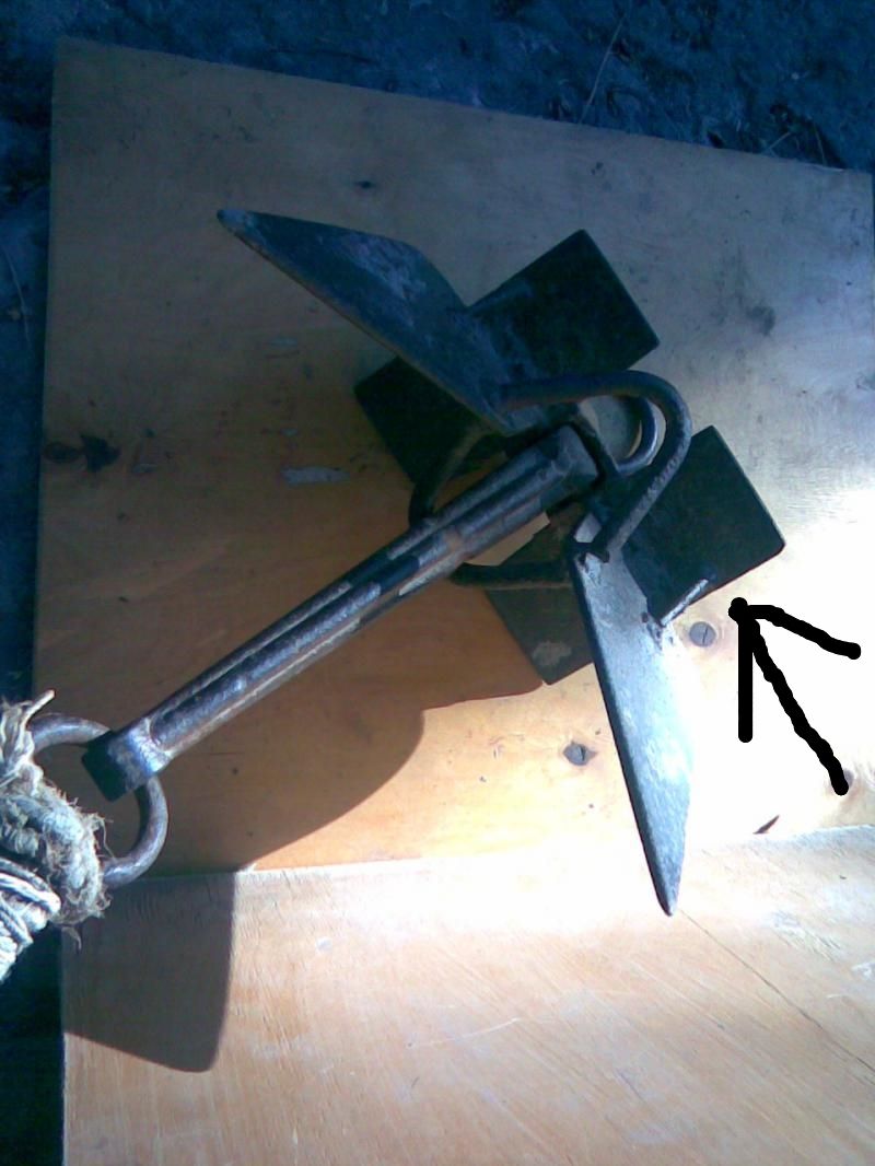

Рябята,помогите советом :sos: .Так уж получилось что якоря у нас утащили,после того как сгорела наша будка на лодочной станции,да и не только наша :cry: .До этого якоря у нас были примерно как у zavitay (Алексея),только более грамоские и весили прилично.В поисках якоря мне предложили вот такие якоря..

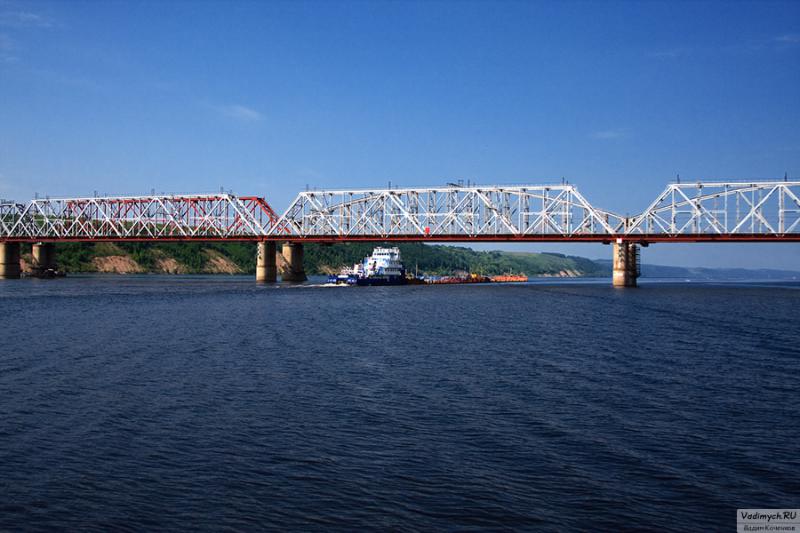

вес одного якоря 7 кг,лодка у нас "Казанка М",предпочитаем рыбачить вдвоем,мотор 50 кг + я 80 кг,отец 110 кг и того примерно 250 кг в лодке,рыбачим на Волге,течение там бывает разное,река широкая,вот наш ж.д. мост.Вопрос к знающим; удержат-ли нас два таких якоря?
ИМХО вес у них маловат,но такими ни когда раньше не пользовался,забыл сказать дно у нас в основном песчанное,в отдельных местах коряжник.

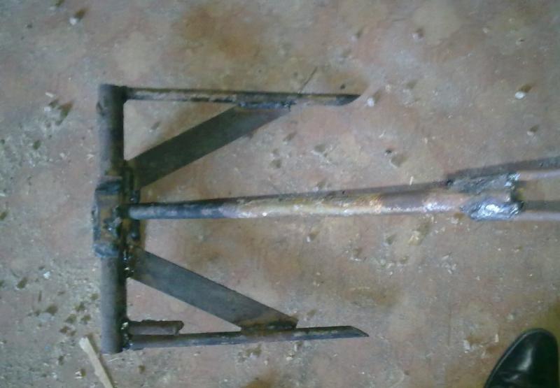

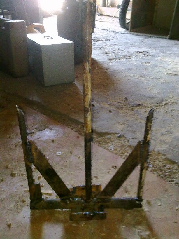

Такой якорь должен плохо врезаться в дно: будет скользить, так как лопасти лягут параллельно дну. Привари пластины с торца, как у меня в начале темы. И будут все нормально: острие лопастей будет ниже оси вращения лопастей.
Михаил,ты имеешь в виду вот эти пластины перпендикулярно лопастям?
а как же вес,не маловато 7 кг? будут держать?

Александр Бузин сказал(а):
Да! Эти пластины, цепляются за дно и наклоняют лопасти вниз. При данной конструкции будет самозарытие лопастей в дно водоема. А вес только для того, чтобы якорь ушел на дно при очень сильном течении или ветре. Правда об этом почему-то все умышленно умалчивают или не знают. А держащая сила такого якоря, особенно в рыхлом грунте, сильно зависит от площади лопастей.

Миш,значит есть смысл брать? на крайний случай можно на шток намотать листового свинца,у нас так на предыдущих якорях было сделанно :)

Александр Бузин, данный "тип" якоря можно отнести к якорям повышенной удерживающей силы. Только один минус - на каменистом дне бывает что не сразу цепляется.
У меня похожие два есть на Ю-2 поперёк течения (два хомяка по сотне+46кг+12кг+шмурдяк)- держат надежно.
Лучше, если веревка или коуш, будет свободно ходить по веретену (на случай мертвого зацепа-чтоб была возможность продёрнуть в противоположную зацепу сторону). Ну чем длинней веревка якорная (по разумному), тем лучше держит.
У этих якорей сильно короткие лопасти и угол клина большой. Если, в дополнение к моему сообщению, нарастить длину лопастей (приварить куски к лопастям, хотя бы еще столько) и уменьшить угол заострения клина, то будут держать хорошо. Мой якорь сделан из черного металла толщиной 6мм, если память не подвела. Угол разворота лопастей должен быть не больше, чем я указывал в начале темы. И наче держать не будет вообще.
Спасибо Миша и Александр :D ,я учту ваши пожелания.Если привезут мне их,то буду брать,приварить железячки не составит труда,зато грамотный якорь получиться :good:

Притворщик сказал(а):
Приветствую всех!
За каменистое дно любой якорь плохо цепляется, пока не попадет в место ему нужное. А чем длинее якорный канат, тем меньше угол между ним и дном. Поэтому и держит хорошо. А якоря, которые предложили Саше (показал на фото) при коротком канате вообще не зацепятся. А мой при глубине 3м входит в илистое дно уже при отпущенном канате на длину 6-7 метров, то есть мгновенно. До приварки поперечных пластин такого не наблюдалось.

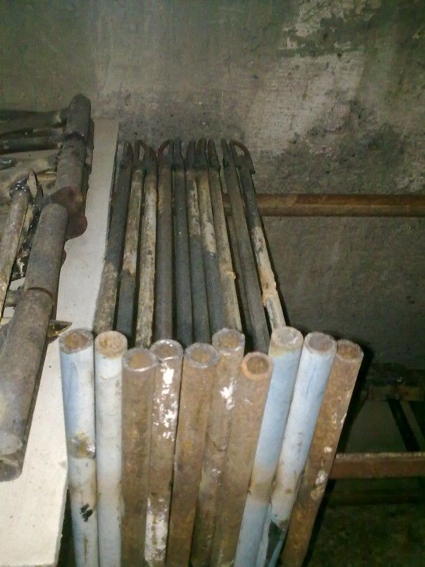

Саня С
16.03.2012
3 263
135
Badger Duck Line 300 AL
Merkury 8М

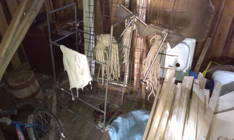

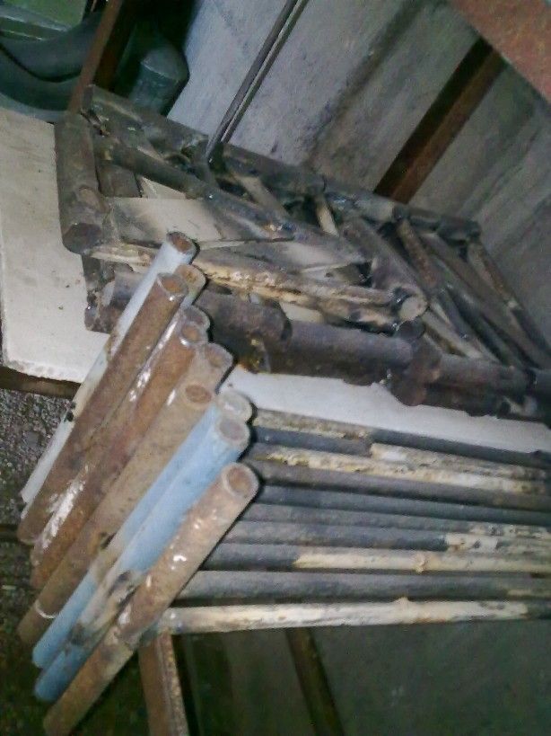

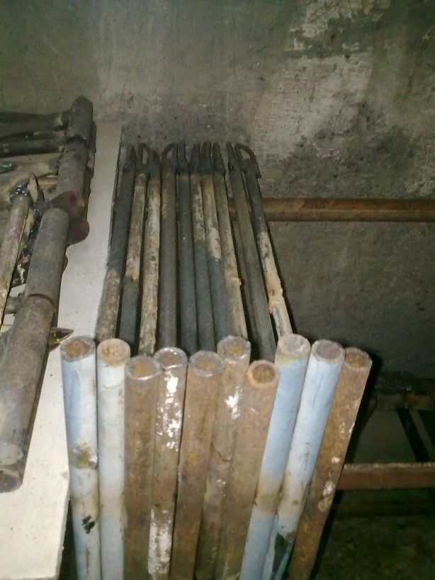

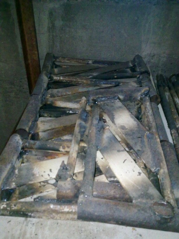

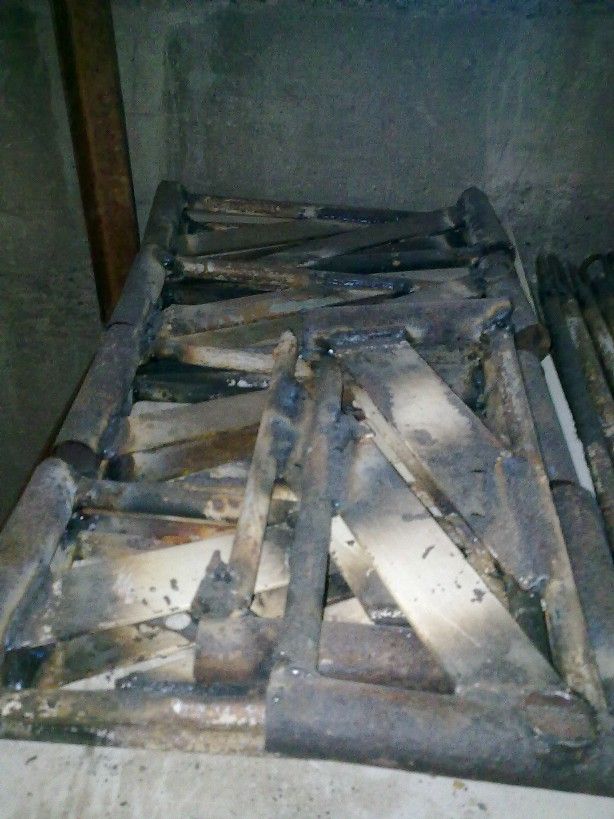

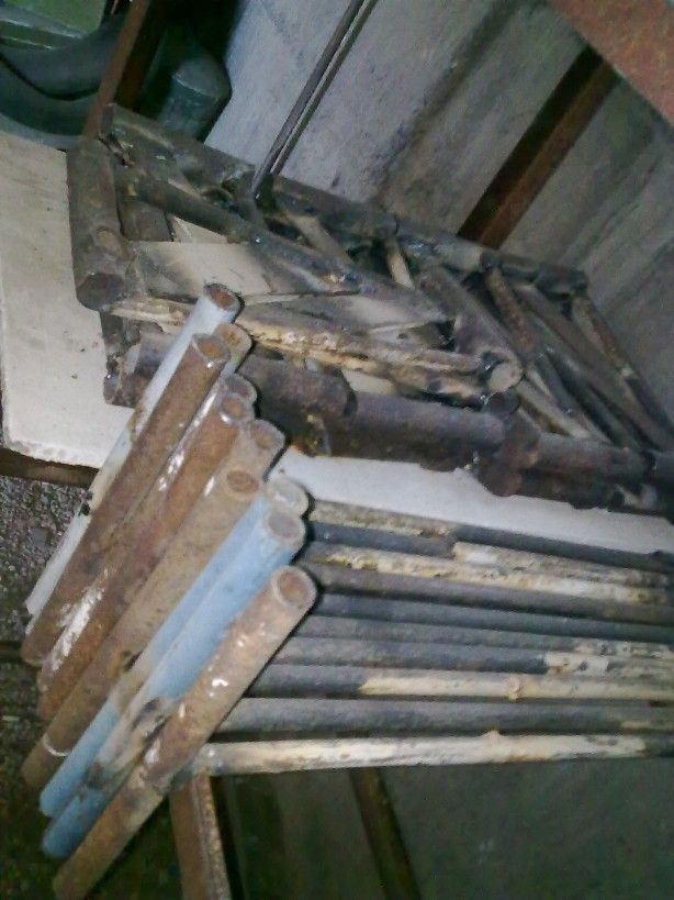

сегодня зашел в слесарку а там...целое производство наладили. Якоря пара по 500 руб. Берут для постановки сеток 300-400 метров.
