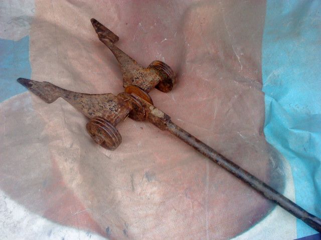

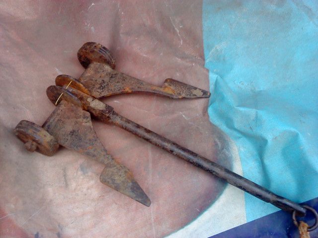

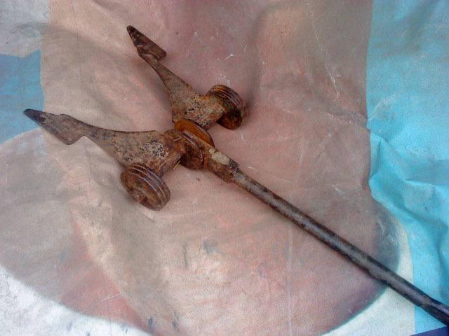

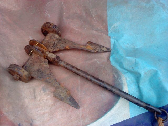

Наконец то добрался... Вот заводской якорь(только "лапки" доварены) :good: :
срывал Вихрём-25кой ограничители при зацепе легко и без всяких доп. колец.... канат за подуключину и полный газ против течения... как правило 3х-4х хороших рывков хватало перерубить гвоздик(новый воткнул и якорь снова рабочий)... для условий на Волге в Саратовской акватории такого - заглаза :yes: ... Вес якоря легко меняется под разные лодки количеством шайб как на спортивной штанге(на фото сняты 4шт. из 7ми с каждой стороны и опилен резьбовой шток)...
Якорю наверное больше 30ти лет(точно непомню когда их дед покупал)... было два, и ни один не отрЕзал, оставил со старым Прогом один при продаже, а второй думаю ещё моим внукам послужит :D
з.ы. Рабочий "угол раскрыва" якоря по желанию меняется установкой ограничителей-гвоздиков в нужные отверстия просверленные по периметру ;)

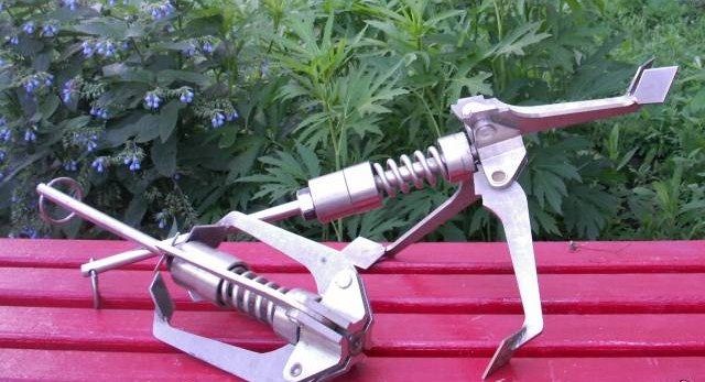

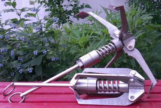

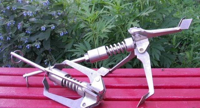

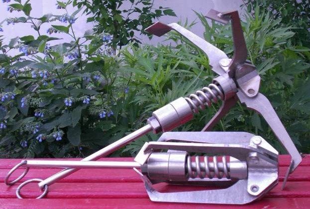

Попались фото вот такого якоря-незацепляйки, может кто из кулибиных и возьмет себе на заметку. :)
  • 62,3 КБ Просмотры: 2 697
  • 75,1 КБ Просмотры: 2 731

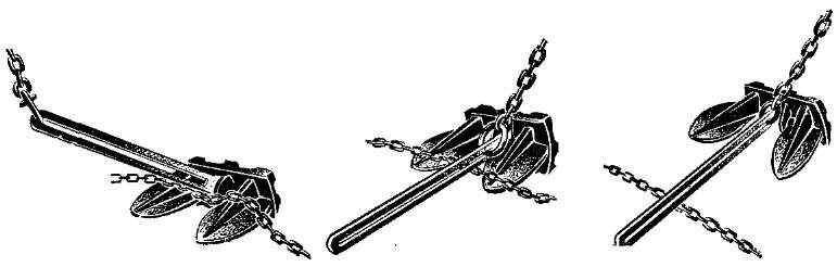

Можно сделать так - вероятность спасти якорь повысится
У меня два якоря в лодке по подобию такого крепление сделано..В качестве "упругой" чеки использую монтажные нейлоновые стяжки.. В зависимости от задач подобрать по толщине не проблема.. и оборвать мотором в случае зацепа тоже :yes: :)
