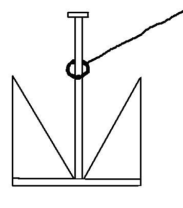

Вот ещё вариант. Кольцо за которое привязан якорь подвижно.
Zlaya borodA
13.11.2012
169
11
БЫЛ Прогресс-2, сейчас nissamaran tornado 360
БЫЛ Вихрь 25, сейчас - Yamaha 15 FMHS
Ой пардонте мужики, тупанул. Не заметил, что такая схема уже предложена.

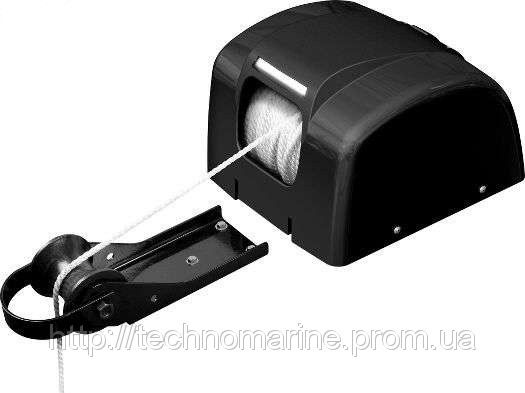

Подъем якоря электрической якорной лебедкой:

Электромеханическое устройство для поднятия носовых якорей и натяжения швартовых канатов называется "Брашпиль" (установлен на "баке"). На корме-это шпиль. Для захода якоря в корпус судна (чтобы не болтался и не бил корпус судна при волнении) имеется специально сделанное отверстие очень сложной формы (литьё) и с очень толстыми стенками, так как по ним двигается якорная цепь, и называется оно "Клюз". Из него, в походных условиях, выглядыват только нижняя часть якоря. При опущенном якоре на больших судах по якорной цепи через клюз спокойно можо подняться из воды на бак судна. На фото видно, что клюза нет и якорь в финале все равно нужно брать руками и ложить сверху. Иначе стальной якорь повредит мягкий алюминиевый корпус. Думаю-это очередной прикол, тем более показан в гараже.
реф-мех сказал(а):
...Думаю-это очередной прикол, тем более показан в гараже.
Не Миш, якорные электро лебёдки юзают уже много лет, и лодки не портятся :yes: ..

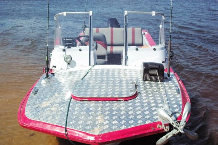

Вот вариант установки... умыкнул у Supervitold с Баркаса(думаю не обидится) :D
:good:

Значит не прикол, а чья-то рационализация. Смысл есть ставить такую лебедку на дорогие суда: серьезный катер или прогулочную моторную яхту, где якорь слишком тяжелый для его поднятия человеком (вес + усилие выемки из грунта). А для небольшой мотолодки, длиной до 5м, это лишнее. Да и владельцы малых недорогих лодок обычно не белоручки и показуха им не обязательна.. С лебедкой мороки будет больше. И емкость аккумулятора должна быть соответствующая. А если якорь намертво зацепился за какой-нибудь топляк (из цикла непредвиденного). Я был свидетелем, когда двое сидели на носу Прогресса-4, свесив ноги в сапогах и пытались снять якорь с "зацепа" в первых числах ноября. И второго каната (аварийного) с поплавком не было (у кого лебедка, гарантирую такого второго каната нет). Финал мне не известен. Скорее всего обрезали.

Хочу еще добавить к уже сказанному. На судах сверху в клюз подходит труба, из которой под давлением 10ати выходит забортная вода от пожарного насоса. Вся грязь, поднятая с якорем и цепью, смывается за борт. Если в это время смотреть на якорь, там настоящий водопад, омывающий якорь. Как удалить грязь с якоря, поднятого такой лодочной якорной лебедкой? Да никак , потому что на всех мотолодках передняя часть обычно накрыта и к якорю не подойти. Не каждый полезет на нос лодки. А если еще и через ветровое стекло (если не открывается часть стекла)! Да еще при приличнов волнении. И вода ледяная. Так и привезет грязь на берег. Поэтому многие лодочники, когда стоят на якоре, крепят канат за боковую "утку", рядом со стеклом. И на волне лодка лучше отыгрывается, и сразу можно выташить якорь, и прополоскать его от грязи. И в экстренной ситуации не надо прыгать на нос, чтобы его вытащить, рискуя от удара волны вылететь за борт.
Темка интересная, извините, подправлю корифеев, подзабывших морскую практику. ;)
Название лебёдки не меняется от её положения на судне! :D
Любая лебёдка имеющая рабочий механизм с вертикальной осью вращения, называется шпиль (прототип похож на элемент архитектуры здания, собственно от сюда и название), а лебёдка имеющая горизонтальную ось вращения - брашпиль.
Аварийный конец с поплавком называется буйреп, а собственно поплавок - томбуй. :pardon: Якорная лебёдка ни чуть не мешает привязать к якорю буйреп, пользуюсь им при необходимости, когда бросаю якорь на камнях.
Что бы не бегать на бак, при отдаче/подъёме якоря, на яхтах используют не сложное автоматическое якорное устройство (состоящее из коромысла и двух роликов), которое укладывает якорь на себя и закрепляет его в походном положении, а при включении лебёдки на отдачу, автоматически его отдаёт. На яхтах метров аж до 24-х длиной не бывает клюзов, что бы не побить корпус якорем, делают либо большой носовой свес, либо якорное устройство ставят на бушприте.
Якорная лебёдка нужна не для понтов, так может говорить тока тот, кто ни разу не выбирал якорь при волнении и сильном ветре. При таком раскладе, нужно не поднимать вес якоря и цепи, а подтягивать лодку к якорю, против ветра и волны, что мягко говоря затруднительно, особенно если крепить якорный конец за бортовую утку (придётся тянуть лодку не носом к ветру и волне, а бортом) Якорная лебёдка позволяет даже на большой яхте, в бурную погоду, сняться с якоря в одиночку. Правда для этого придётся подрабатывать винтами (иначе и лебёдка не вытянет) при некотором навыке, не сложно управлять лодкой и лебёдкой одновременно.
