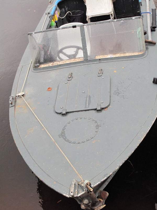

Это устройство можно назвать якорным стопором. обычно они имею жесткую конструкцию без подвижных деталей(щелевые стопора). а тут кто-то придумал и реализовал подвижные резиновые кулаки(или щеки). на кораблях используются стопора более серьезной конструкции, а для маломерного флота - вполне.
ЗЫ: пошарился в сети - нашел. называется "Стопор кулачковый"

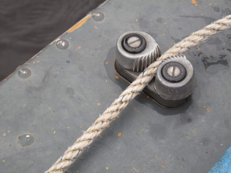

Доброго времени суток! Почти в тему:А кто ни будь видел такую штуку для крепления веревки якоря вместо швартовой утки, облазил инет, не где в магазинах не нашел.Может ссылкой кто поделится?Или как правильно называется, что бы поГУГЛить.
Хотя она мне хлипкой кажется...
Если есть у вас в городе магаз где "все для яхт", там такие стопора должны быть, обязательно.
Вот не помню где тиснул, но выкладывал на форуме(не могу найти блин) на Проге человек сделал:
оч удобно помоему :yes: ....

Хм...Интересно получилось :good: Сделать бы только хороший держатель якоря на носу, что бы не свисал и в принципе может и головная боль про калитку уйдет :jokingly:

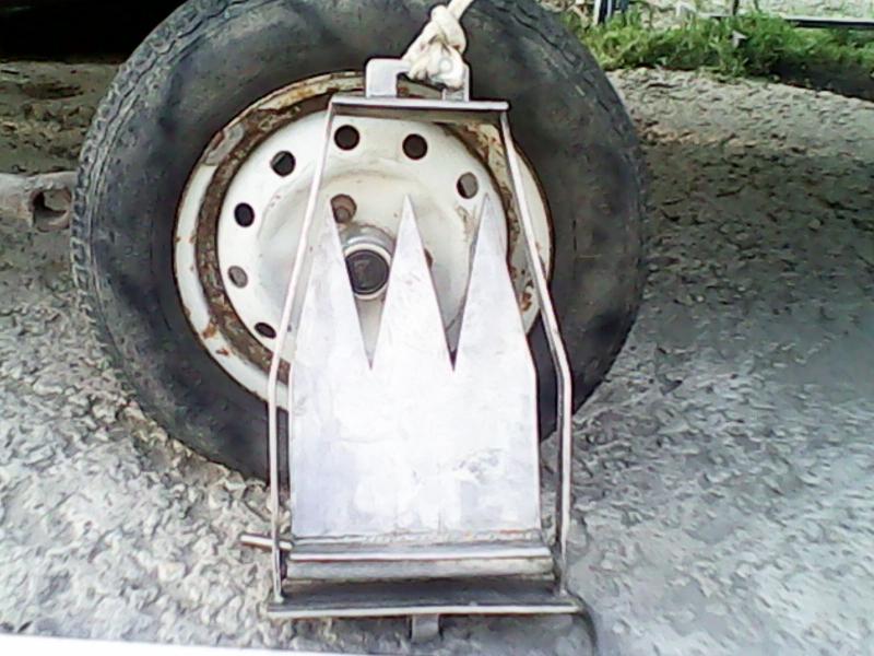

Нашел подробный рассказ про самодельный кулачковый стопор, не знаю: корректно ли дать ссылку на другой форум на другом сайте. :unknown:

Кулачки можно заказать тут. http://deel.ru

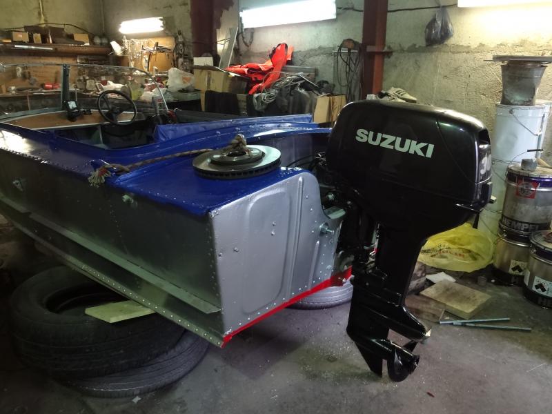

На всех лодках пользую тормозные диски различных диаметров. Ко дну присасывается хорошо, лодка как влитая. На Прога-2 - диск на 19 дюймов без нареканий. В любом сервисе навалом забесплатно, не жаль. Думаю, для каменного дна будет хуже держать, но это не мой случай.

Никак не будут держать. Я на реке живу. Если волна начнёт заливать нос Прога - значит дом уже точно смыло... У кадого своя акватория...

От меня Рыбинка 5 км, рыбачил на двух якорях - дисках, волна очень большая была, не смыло, но сдвигало потихоньку... Пока не видел волны, заливающей палубу стоящего Прога.. Может, в этом дело. Я к тому, что на море может, вообще жопа бывает, не был там....

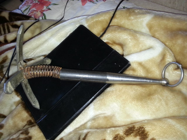

У меня два якоря родные от Амура и один самодельный якорь матросова из нержи.
Мне хватает их за глаза.
