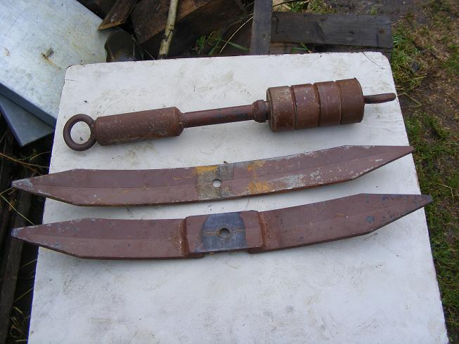

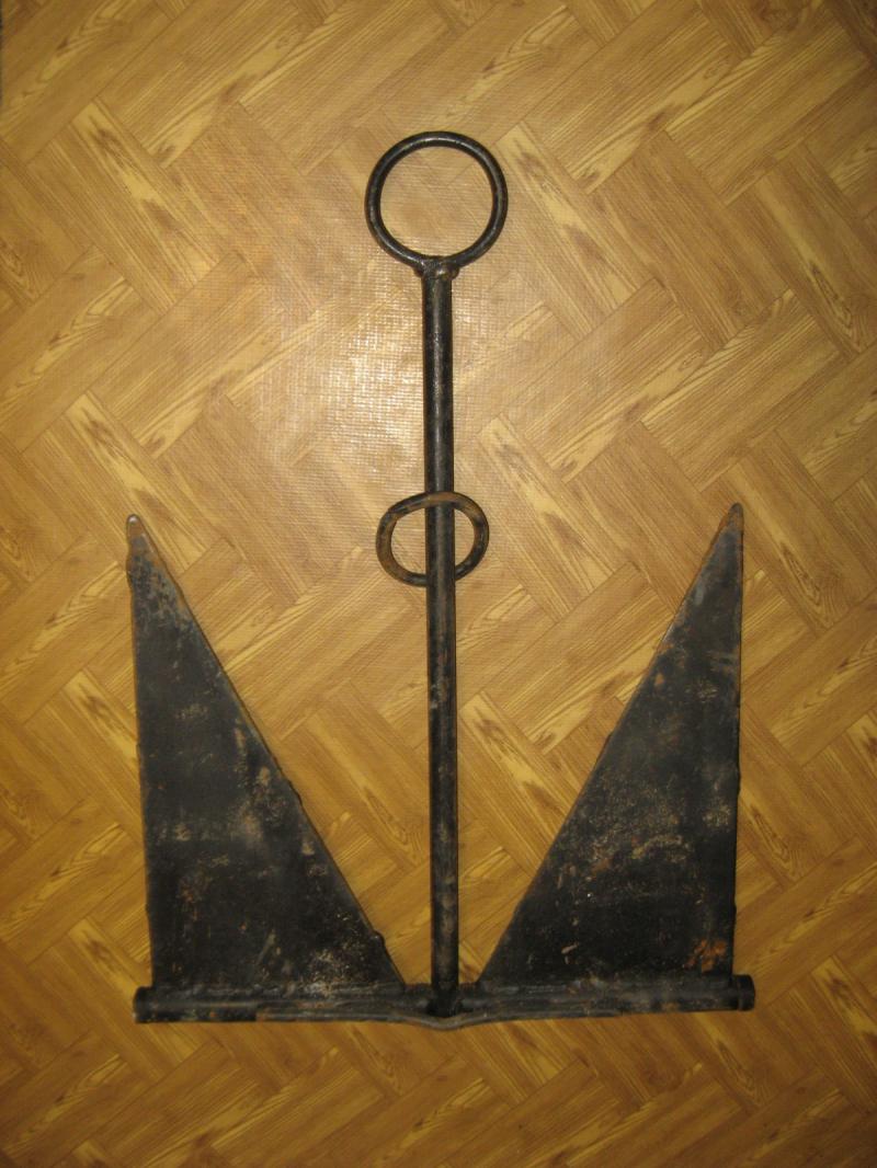

Привезли якоря,которые показывал выше :D .Пока ни чего наваривать не буду,попробую такие как есть,по испытаниям отпишу как они себя ведут :yes: .

себе закажу пару с дороботкой от зацепов...

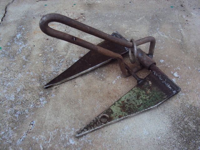

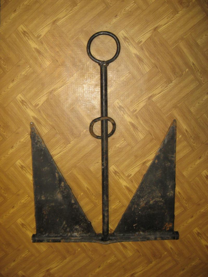

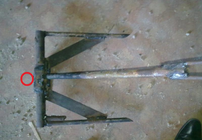

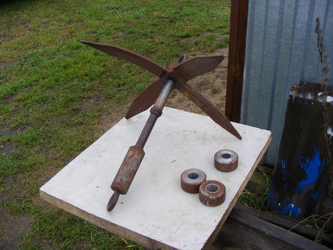

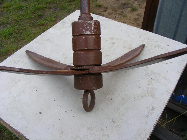

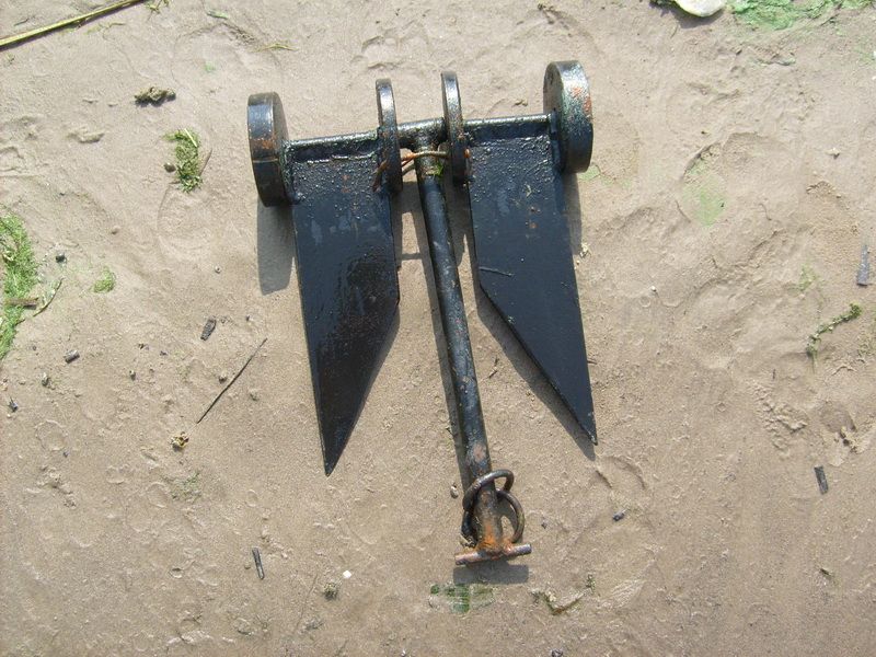

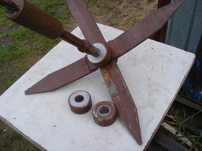

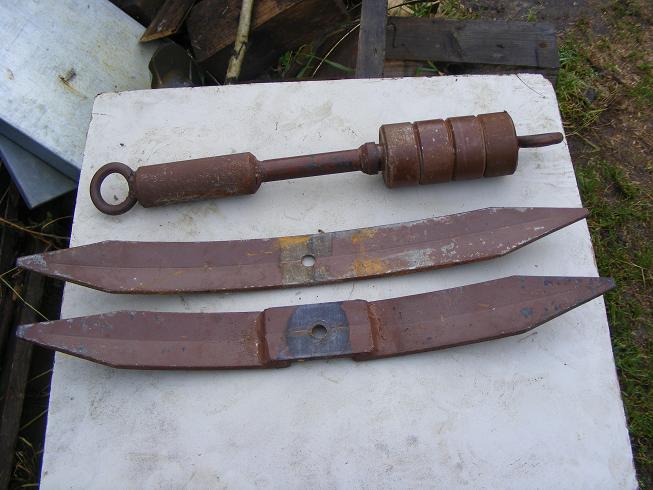

Сегодня сварганил от нечего делать
реф-мех
16.01.2012
4 462
191
83
Мариуполь
Вихрь-30, Вихрь-45
Угол разворота лопастей выдержи 45 градусов с каждой стороны. И все-таки лучше, если средний стержень будет длиннее.
Zlaya borodA
13.11.2012
169
11
БЫЛ Прогресс-2, сейчас nissamaran tornado 360
БЫЛ Вихрь 25, сейчас - Yamaha 15 FMHS
у меня такой(только чуть побольше) прогресс-2 на сильном течении(под ГЭС) прекрасно держал пока верёвку на дне обо что то не обрезало. В случае этого якоря от него идёт метра полтора цепи :)

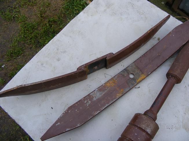

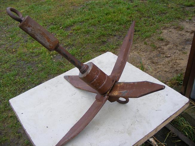

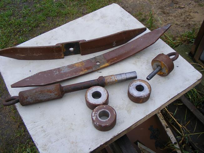

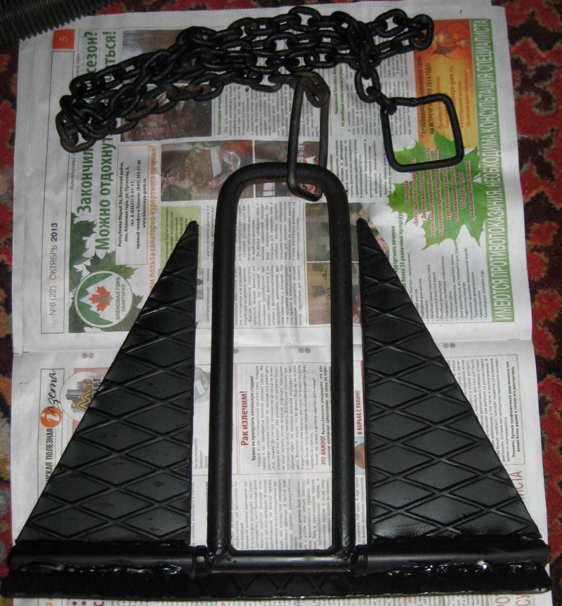

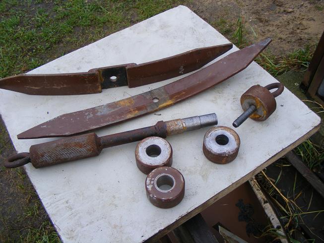

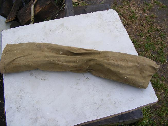

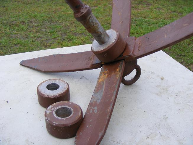

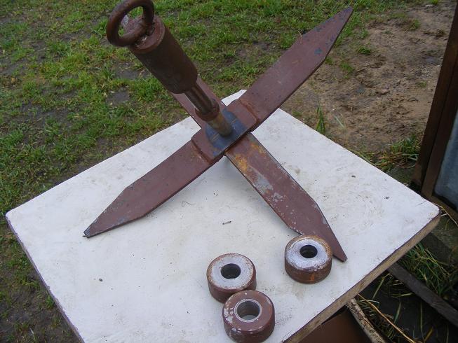

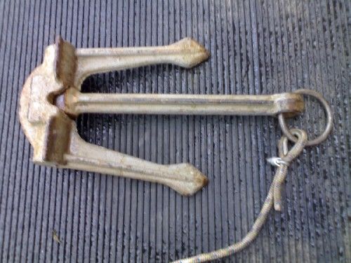

На ПВХашке использовал да и на "кастрюле" иногда, вот такой:
Сейчас подогнали из рессоры. Разборный. Помещается в небольшой чехол. Съезжу на дачу сфотографирую, выложу после выходных.
Ну принципиально то же самое - якорь Холла. А фото разборного с нетерпением ждёмс!!!
Ivanuch
03.11.2013
259
69
Сергей Иванович
Обь-3, ПМ-340
Suzuki DT30, Minn Kota30

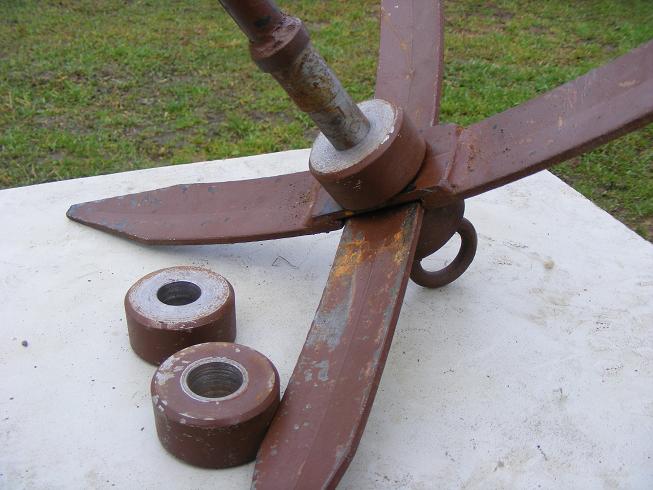

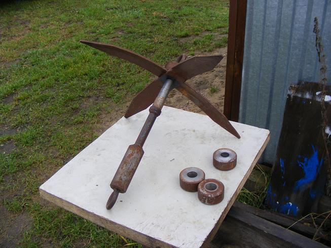

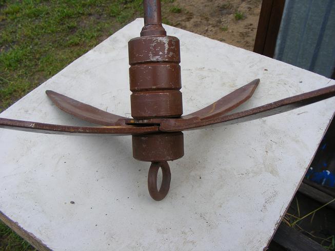

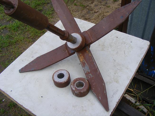

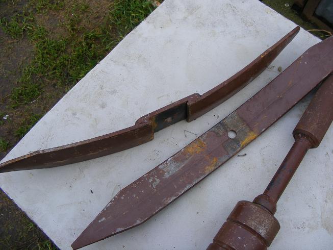

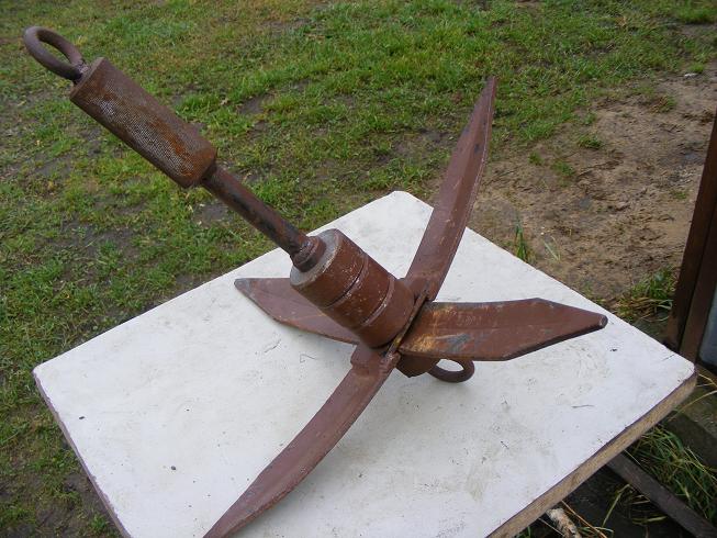

Как и обещал выкладываю фотки своего якоря:
Zlaya borodA
13.11.2012
169
11
Интересная конструкция!!! спасибо за обещанные фотки

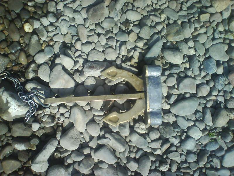

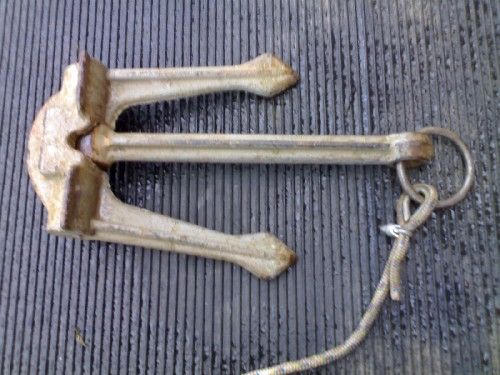

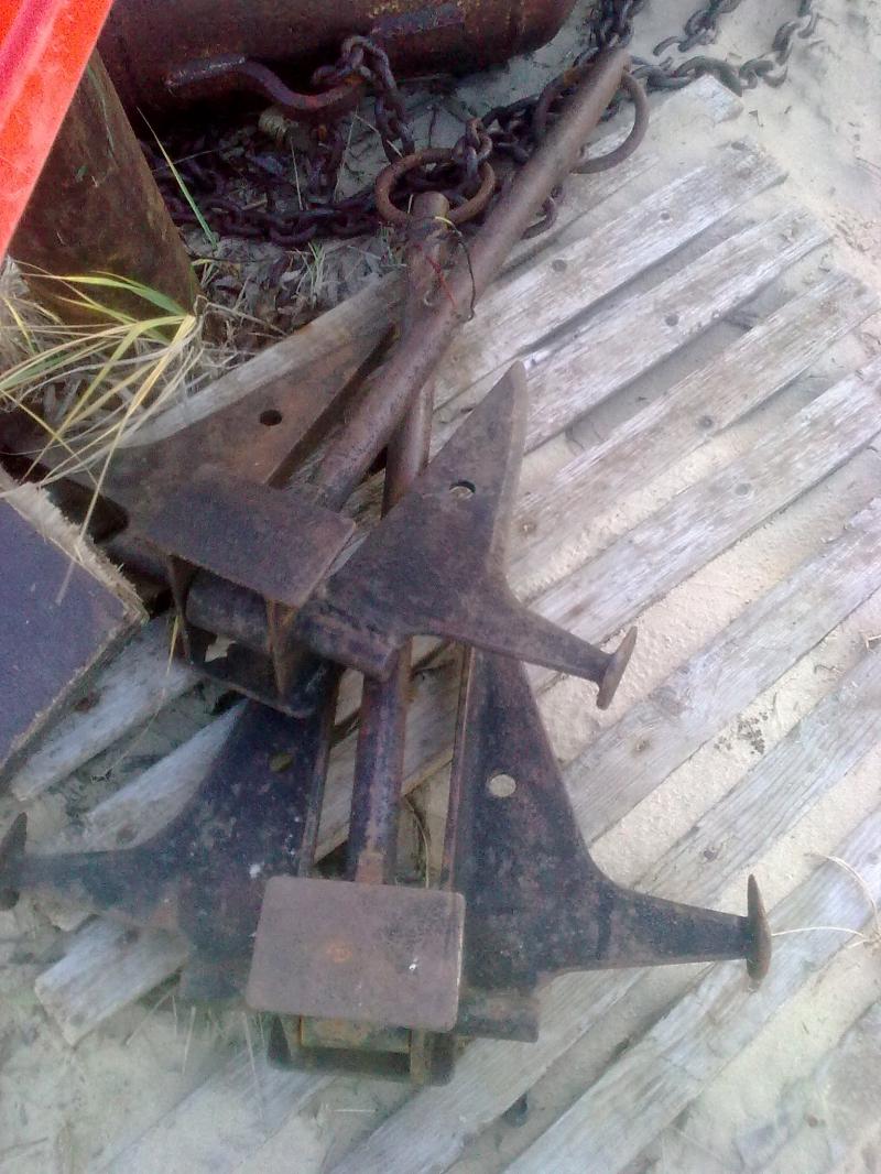

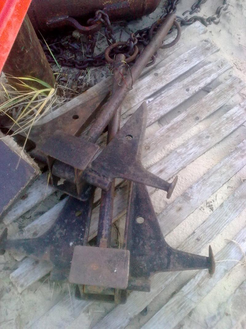

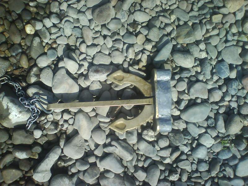

У нас на лодочной вот такие якоря у кого-то
всё время мимо них прохожу и любуюсь,уж больно они мне нравятся :)
такие якоря жалко в воду бросать,кто знает как они держат дно?
Zlaya borodA
13.11.2012
169
11
такие якоря жалко в воду бросать,кто знает как они держат дно?[/quote]
Держит намертво!!! :good: если интересно продаю подобный обьява где то тут висит. выглядит немного подругому, но принцип тот же. Прогресс на очень сильном(под ГЭС ) держал без проблем
Хорошие якоря и заточены по морскому!

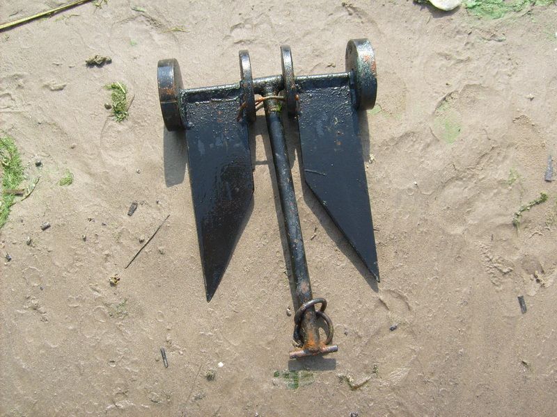

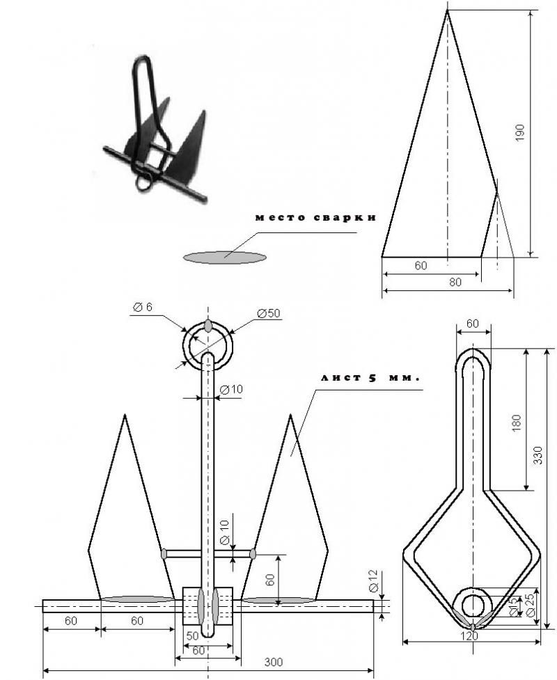

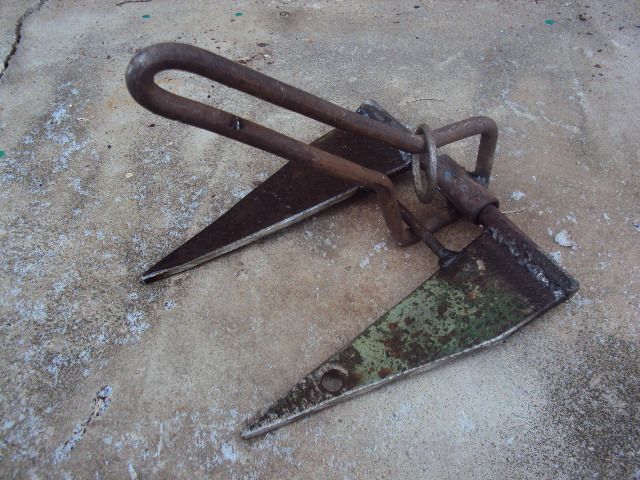

Раз пошла такая пьянка... Вот мой:
LPB
10.05.2010
1 634
94
Прогресс-2
HONDA BF-30
http://rop.in.ua/forum/viewtopic.php?f= ... 5254a7ae7e
Якорь удобен и эффективен для дюральки размерений прогресса (при размерах указанных в чертеже).
Если зацепили - достаточно дать задний ход и якорь благодаря конструкции со скользящим кольцом освободится сам
реф-мех
16.01.2012
4 462
191
83
Мариуполь
Вихрь-30, Вихрь-45
LPB сказал(а):
http://rop.in.ua/forum/viewtopic.php?f=23&t=878&sid=ec4545449ac296246dad995254a7ae7e
Хорошая конструкция. Можно взять на вооружение мотолодок. Только не понятно, почему именно "дать задний ход". Понятно, что сначала нужно опустить кольцо, чтобы оно было ниже перемычки-фиксатора 2-х лопастей. Якорный канат не будет же тянуть лопасти в обратную сторону при зацепе за какой-нибуть подводный трос или топляк. Из грунта, конечно, будет выходить легко. А, если за корягу, то только втрое кольцо внизу якоря с дополнительным линем и с поплавком на другом конце линя.

реф-мех сказал(а):
Не надо там никаких дополнительных линей. Если зацепился с другой стороны заплываешь и сам выходит. Эксплуатирую уже года 3-4 на пвх, доволен им как слон.
igorM_
02.09.2010
255
Измаил, Украина
МКМ
Вихрь30,СУЗА15
savik сказал(а):
реф-мех сказал(а):
А я в таком якоре разочаровался. Сделал, на ходовых испытаниях зацепися за корягу. Минут пять пытался выдернуть его, крутясь на лодке под В-30. Выдернул вместе с корягой. Так что в местах, где есть коряги, лучше использовать крепление с дополнительным кольцом снизу.
реф-мех
16.01.2012
4 462
191
83
Мариуполь
Вихрь-30, Вихрь-45

Вот потверждение моих слов! Если плохое дно,то только второй конец!

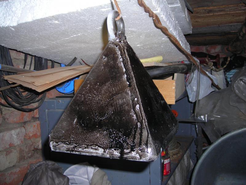

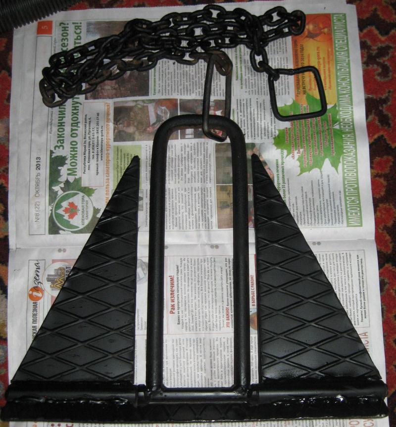

У товарища вот такой якорь - компактный, эстетичный и достаточно тяжелый... Себе все намереваюсь такой сколхозить...

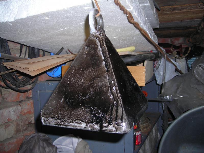

Есть якорь для коряг личная разработка
911
И где ж его фотки :? ... :)
о... теперь видно, прикольная пирамидка :D

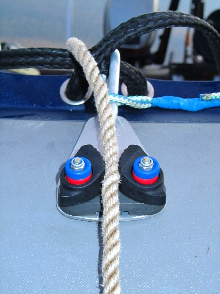

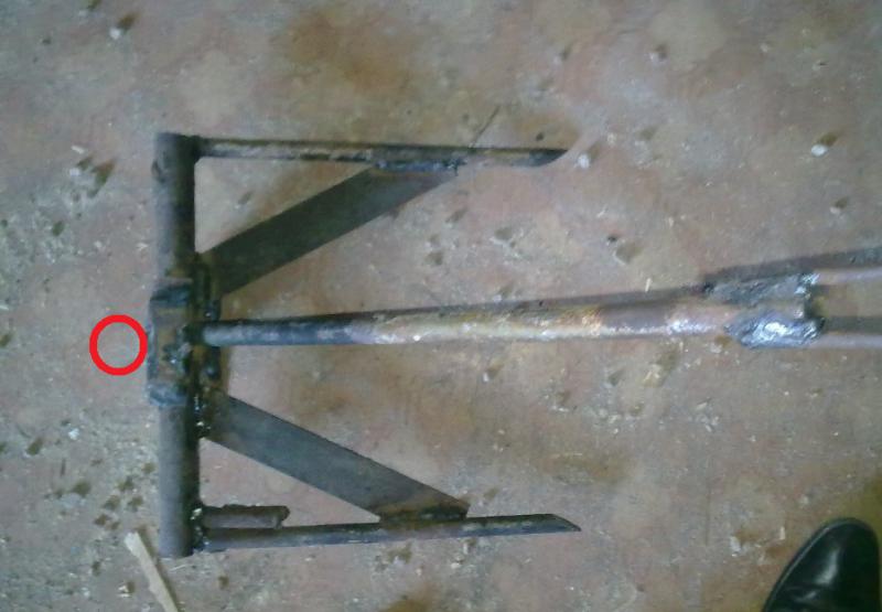

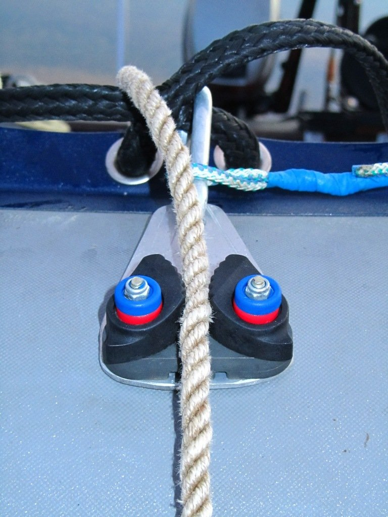

Доброго времени суток! Почти в тему:А кто ни будь видел такую штуку для крепления веревки якоря вместо швартовой утки, облазил инет, не где в магазинах не нашел.Может ссылкой кто поделится?Или как правильно называется, что бы поГУГЛить.
Хотя она мне хлипкой кажется...
