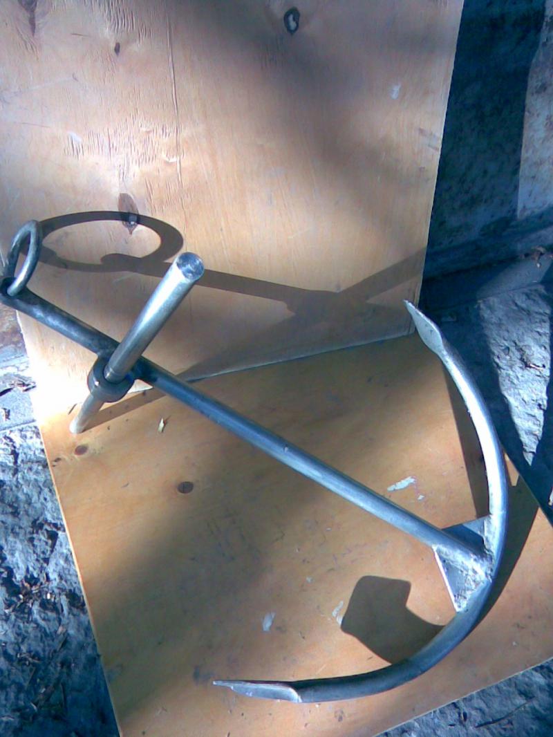

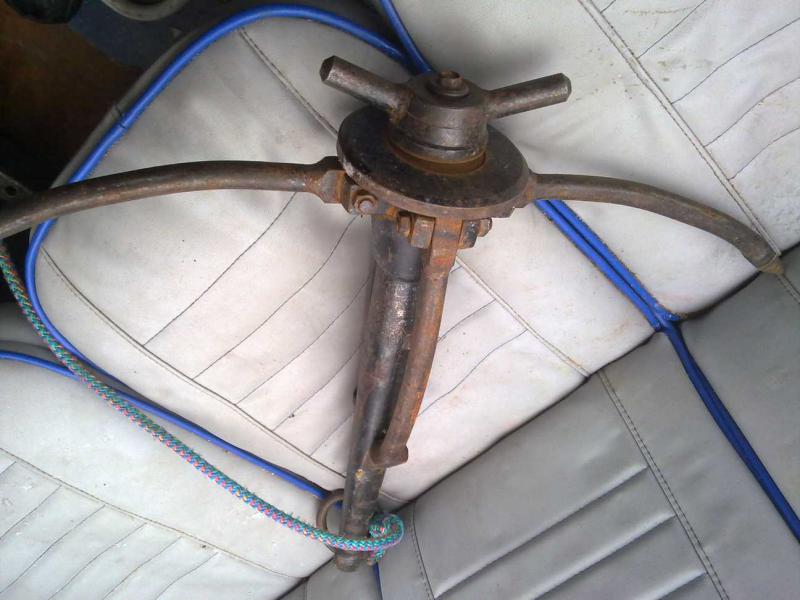

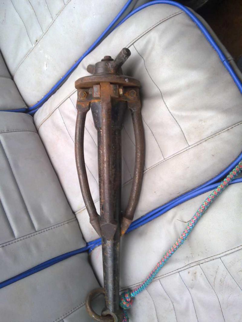

Существует множество конструкций якорей. Какой же выбрать: чтобы якорь почти мгновенно влезал в грунт и лодку держал мертво при любом ветре и волне, и был небольших размеров, компактен, чтобы его конструкция не позволяла травмироваться им в лодке и чтобы его можно было всегда без проблем вынуть из грунта т.д. Кто какие якоря использует, может быть собственной конструкциии или доработанной. http://www.ums-boat.com.ua/ru/catalog/cat_35/ Из этого списка. на мой взгляд, заслуживают внимания якорь Холла, Адмиралтейский и Дэнфорта. Последний недоработан: не сразу врезается в грунт, потому что его лопасти лежат параллельно дну. Предлагаю Вашему вниманию доработанный мной еще в 60-х годах якорь Холла под якорь Дэнфорта. Ввиду того, что при опускании на дно и при начале движения якоря по дну, вертикальные пластины опускают (прижимают) заостренную рабочую часть его лопастей к дну, и они почти мгновенно уходят в грунт. Этот якорь меня еще ни разу не подводил и спокойно выдержал штормовой ветер силой 9 порывы 11 баллов и высоте волн более 2,5 м, в открытом море, более чем в 10 км от берега при глубине 10м (якорный канат 40м, пропиленовый).
реф-мех
16.01.2012
4 462
195
84
Мариуполь
Вихрь-30, Вихрь-45
Re: Якорь для моторной лодки.

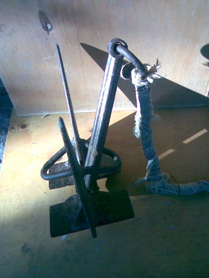

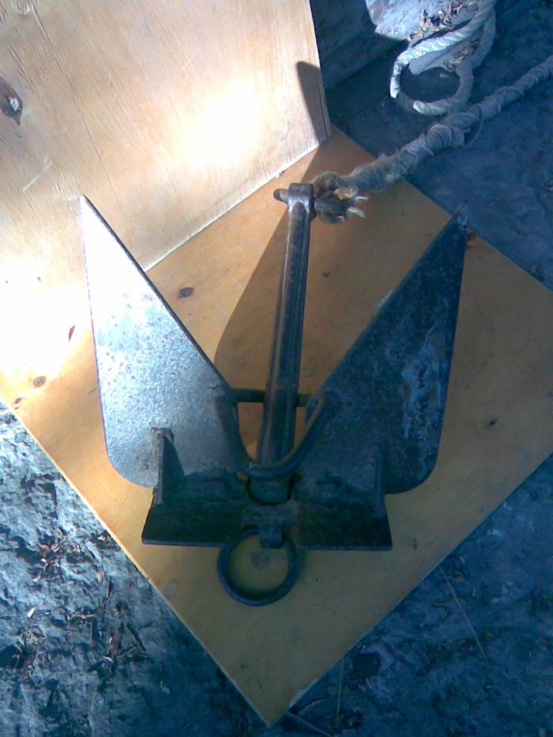

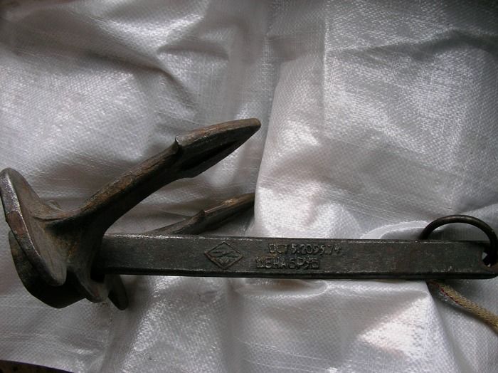

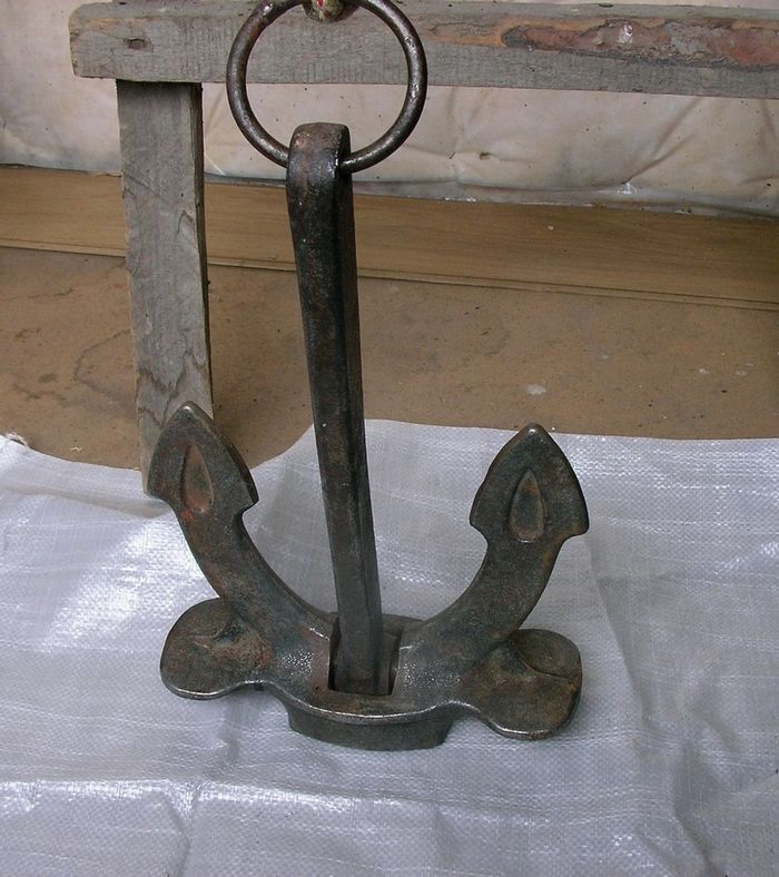

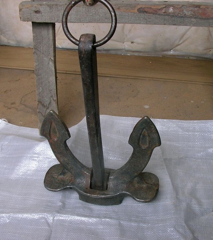

Предлагаю Вашему вниманию Адмиралтейский якорь, сборной конструкции, который получил довольно широкое распространение.

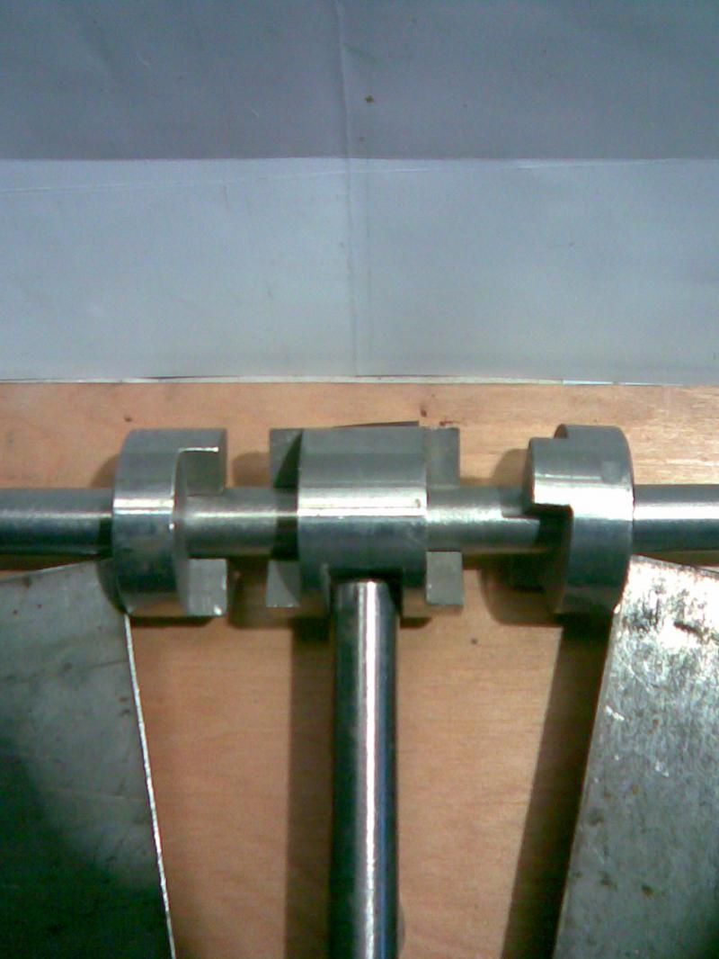

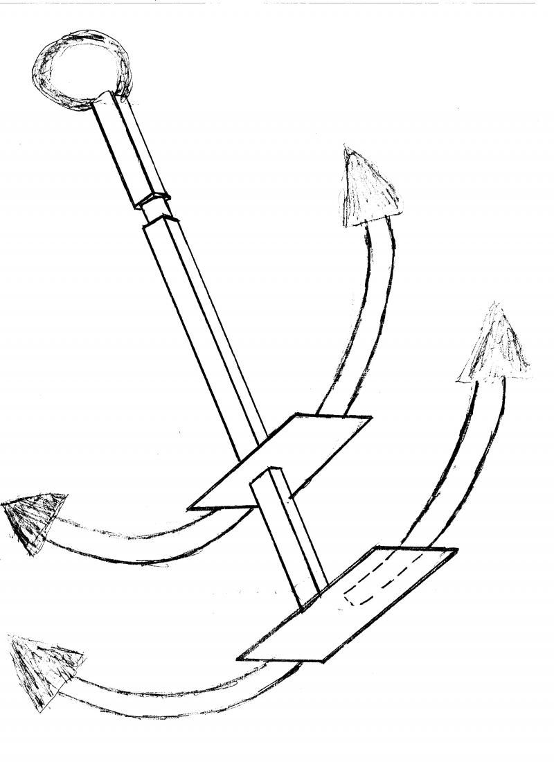

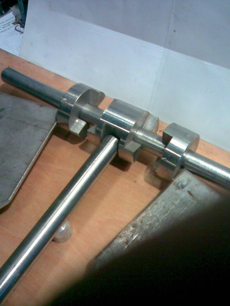

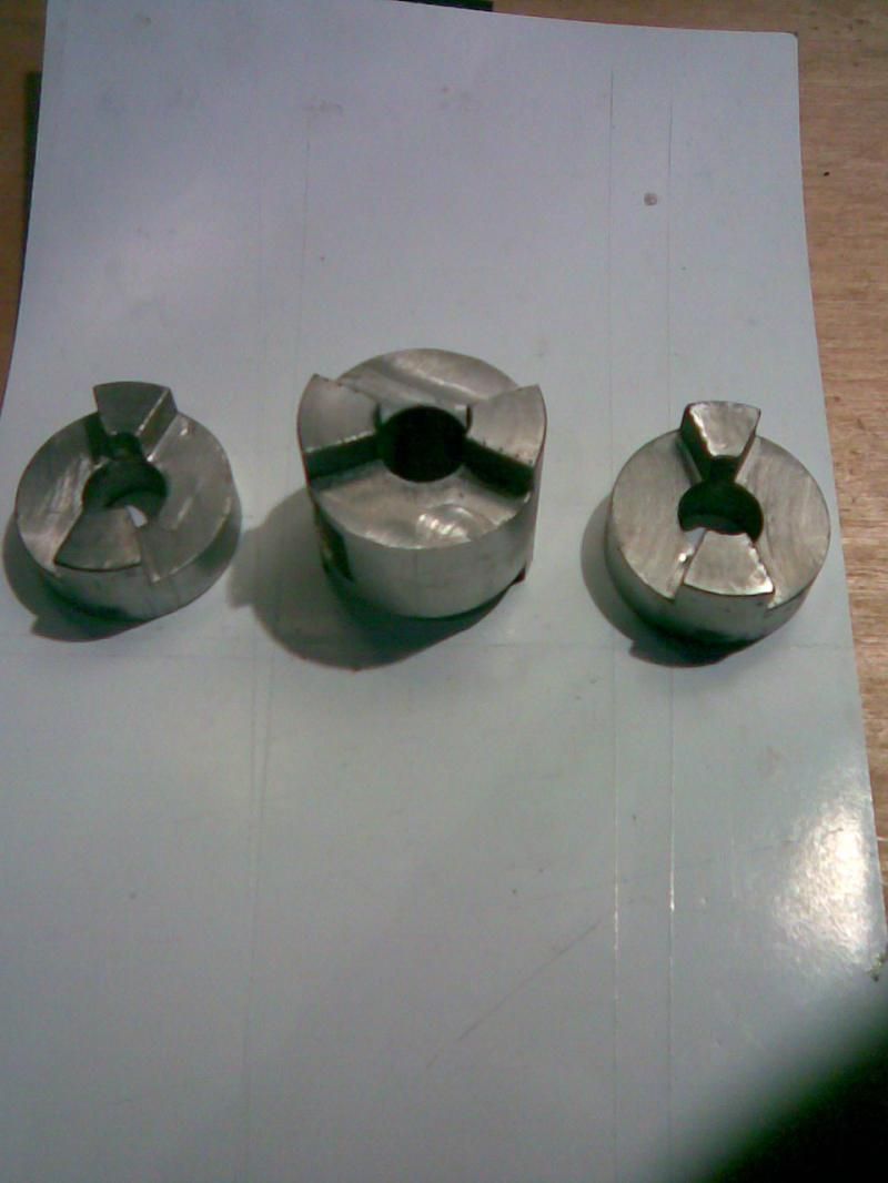

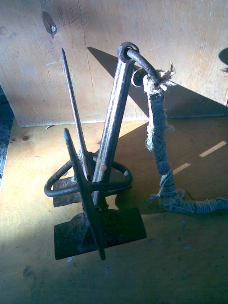

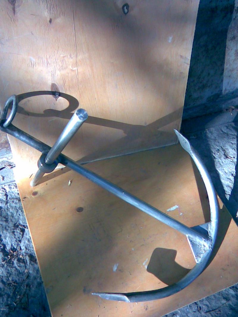

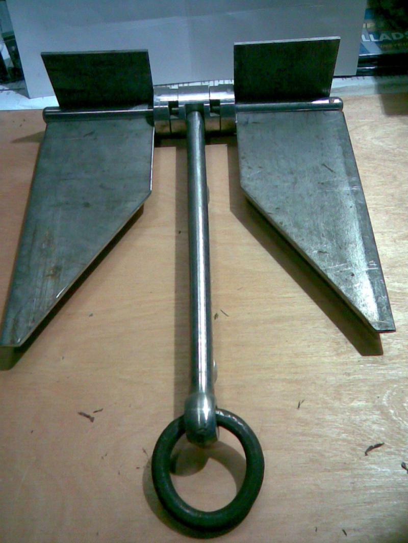

И наконец собственной конструкции, который пролежал лет 25 и до сих пор в разобранном виде -не сваренный. Поэтому его можно увидеть и в деталях.

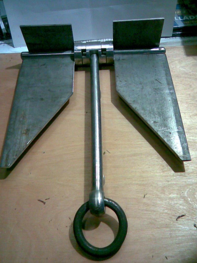

Пользуюсь якорем брюса :good: доволен как удав :D . при весе 3.2кг Южанку 2 держит отлично

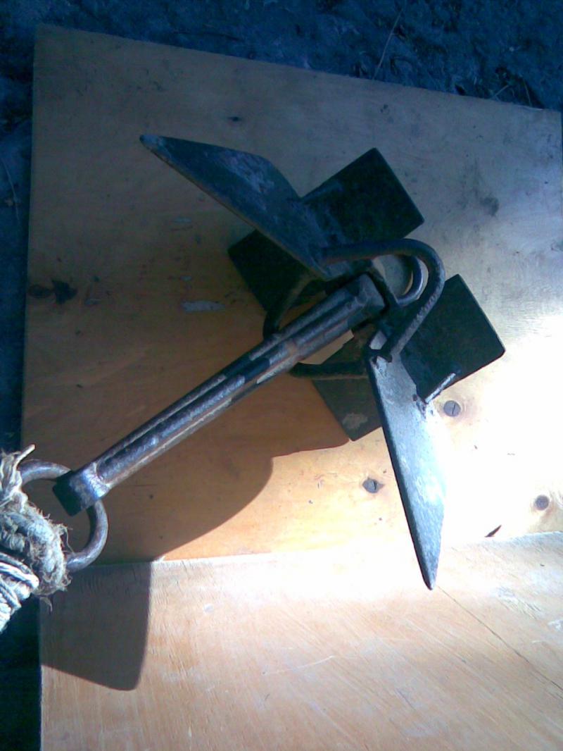

У меня такой пользую давно---позволяет мгновенно произвести с ним любой из 4 вариант трансформации = для любых условий и задач. :good:
Много якорей видел, но такого с регулятором наклона лопастей впервые. На фото вроде бы заводского исполнения. Если это твое детище, то можно получить патент на изобретение. :good: :good: :good: Вопрос. Как он держит в песчанном грунте при очень сильном ветре? На мой взгляд сильно узкая лопасть в месте заглубления в грунт-площадь маленькая. Поэтому большую посудину может не держать. P.S. Конструкция якоря очень похожа на конструкцию 3-х лапового съемника: регулирование на определенный размер аналогичное.
Сару на Рыбинке(на песочке) при 7-9м/с держит уверенно .При большем ветре - только лишенные основного инстикта выходят(площадь водицы 120км на 70км--так что покачивает нормально.Но стоит не сносит.Вес кг 5-7 примерно).Якорь самодельный ====патент ДАРЮ и еще в голове штуки 3-4 на вскидку вариантов раскладушек имею :lol: :lol: :lol:

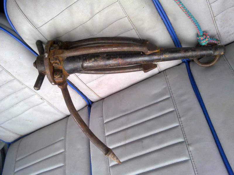

давно пользую якорь в принципе удобный ,за пучёк травы зацепится и держит :good: 8кг по весу
единственный минус где такой ещё взять в случае обрыва :(
Было у меня именно таких 2 якоря, всё равно стаскивает на нем немножко, но если хорошо засадишь, то даже на моторе его не сорвешь, вот и пришлось конец резать, короче один у меня такой якорь остался, сейчас использую другие из нержавейки, как на фото выше у реф-меха, только конструкция ограничителей чуточку другая. :)
реф-мех
Именно такой якорь Холла (на фото он первый из двух твоих снимков) я переделал из-за того, что он плохо держал в чисто песчанном грунте (в моей теме он у меня на снимках первый).
Андрей 116 сказал(а):
Измени способ крепления фала к якорю (обрывной конец в виде пластиковых хомутов.лески.тонкой бечовки И.Т.Д. в точке основного крепления а основная вязка фала на месте схождения лап) и тогда не мотор не нож для резки фала будет ненужен ===== силовой рывок и якорь из любого коряжника выходит.P.S. Странно что вы об элементарном спасении якоря не знаете.Если тащит по песочку то можно увеличить площадь наконечника лап--попросту больше оттянуть на молоте при изготовлении .Да еже основной плюс то что он убирается в отрезок от пластиковой канализационной трубы 100-150 мм диаметра.Не на ходу не в статике не мешает и не гремит--также можно врезать трубу и в борт при желании большего ТЮХНИНГА по типу стаканов для спинингов.
реф-мех сказал(а):
Михаил на фото один и тот же якорь--просто разные варианты раскрытия лап........попросту для разных задач .

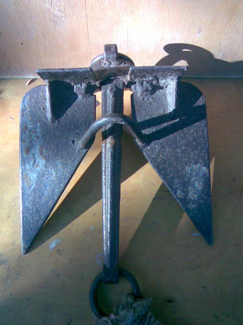

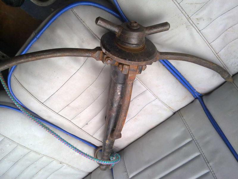

Был у меня якорь вот такой конструкции, к сожалению не осталось у меня его фотографий. Я корь был найден в Волго-Ахтубинской пойме и там же ушел на дно где наверное до сих пор и покоится. Весом был 5-6 кг. На течении Крыма держал, а вот прогресс его потихонечку стаскивал, но в принципе если его немного доработать то он будет держать любую лодку. Складывается и раскладывается за пару секунд, внутреннюю часть якоря поднимаешь до проточеного места на квадратном прутке, поворачиваешь на 90 градусов и опускаешь обратно, все якорь готов к работе, сборка в той же последовательности. Очень удобен при перевозке, не занимает свободного пространства, я его перевозил на носу в сложенном состоянии. Предлагаю данную конструкцию для изготовления и удобного использования. Всем удачи.
tushev,нормальный якорёк :good:

ctljd сказал(а):
Измени способ крепления фала к якорю (обрывной конец в виде пластиковых хомутов.лески.тонкой бечовки И.Т.Д. в точке основного крепления а основная вязка фала на месте схождения лап) и тогда не мотор не нож для резки фала будет ненужен ===== силовой рывок и якорь из любого коряжника выходит.P.S. Странно что вы об элементарном спасении якоря не знаете.....
Всё это я прекрасно знаю, это что выходит, мне надо при каждом забросе якоря - лесочки, веревочки вязать, а забросов иногда много бывает, не проще якоря другой конструкции использовать, у которых с зацепом проблем нет, тем более, у моих якорей очень хорошее транспортное состояние, практически, вообще места не занимают, вес только не малый. :)

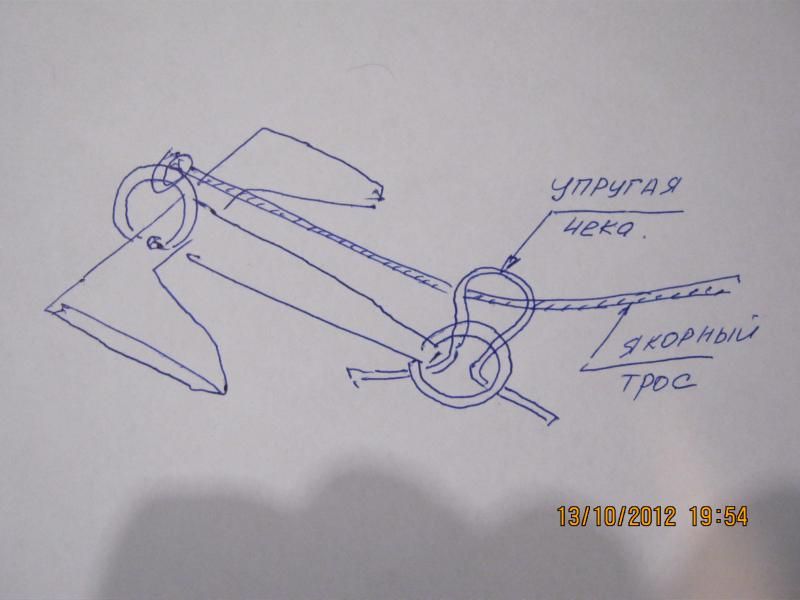

Андрей, если ты сделаешь еще одно кольцо и привяжешь к нему веревочку с небольшим кусочком пенопласта или бутылочку пластиковую из под пива, больше места он не займет. Зато при обрыве якорного каната или заклинивании якоря в воде, ты всегда, именно всегда, сможешь вытащить якорь. У нас в море слишком много свалок (в прямом смысле), поэтому все, кто уже терял якоря, пользуются таким дополнением к якорю. И площадь лопастей увеличивают (делают шире): сила наших ветров не предсказуема, может резко задуть и сорвать с узкого якоря.
Простая и очень удачная конструкция: что-то среднее между адмиралтейским якорем и якорь-кошкой. Стержень адмиралтейского якоря квадратный и все дела. Если бы у меня не было кучи якорей, то обязательно сделал бы себе такой.
Спасибо, я это уже знаю, но как говорится дорога ложка к обеду. теперь я на якорь по две веревки делаю.
Прочитал твой пост и понял - что ПО ТЕМЕ КРЕПЛЕНИЯ вообще не чего не знаешь.P.S.Разрывной конец вяжется один раз на всю эксплуатацию(конечно мертвый зацеп со спасением и последующей перевязкой не в счет).
Можно сделать так - вероятность спасти якорь повысится
Да уж, куда мне до гуру, обьясни мне пожалуйста, куда ты лесочки, веревочки, хомуты стяжные вяжешь, на примере своего легендарного якоря. :?
