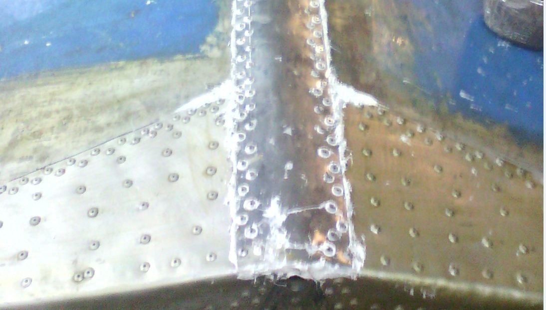

Стрела у друга есть. Та, что пришла "на замену" Амурам, Комсомольск -на-Амуре делал в начале 2000х.
Вот такая.
Вся клепаная заклепками впотай, 4мм.
Течет. Три заклепки наскоряк поменяли на винты впотай м5 на герметике.:oops:
9 748
6 525
Вот такая.
