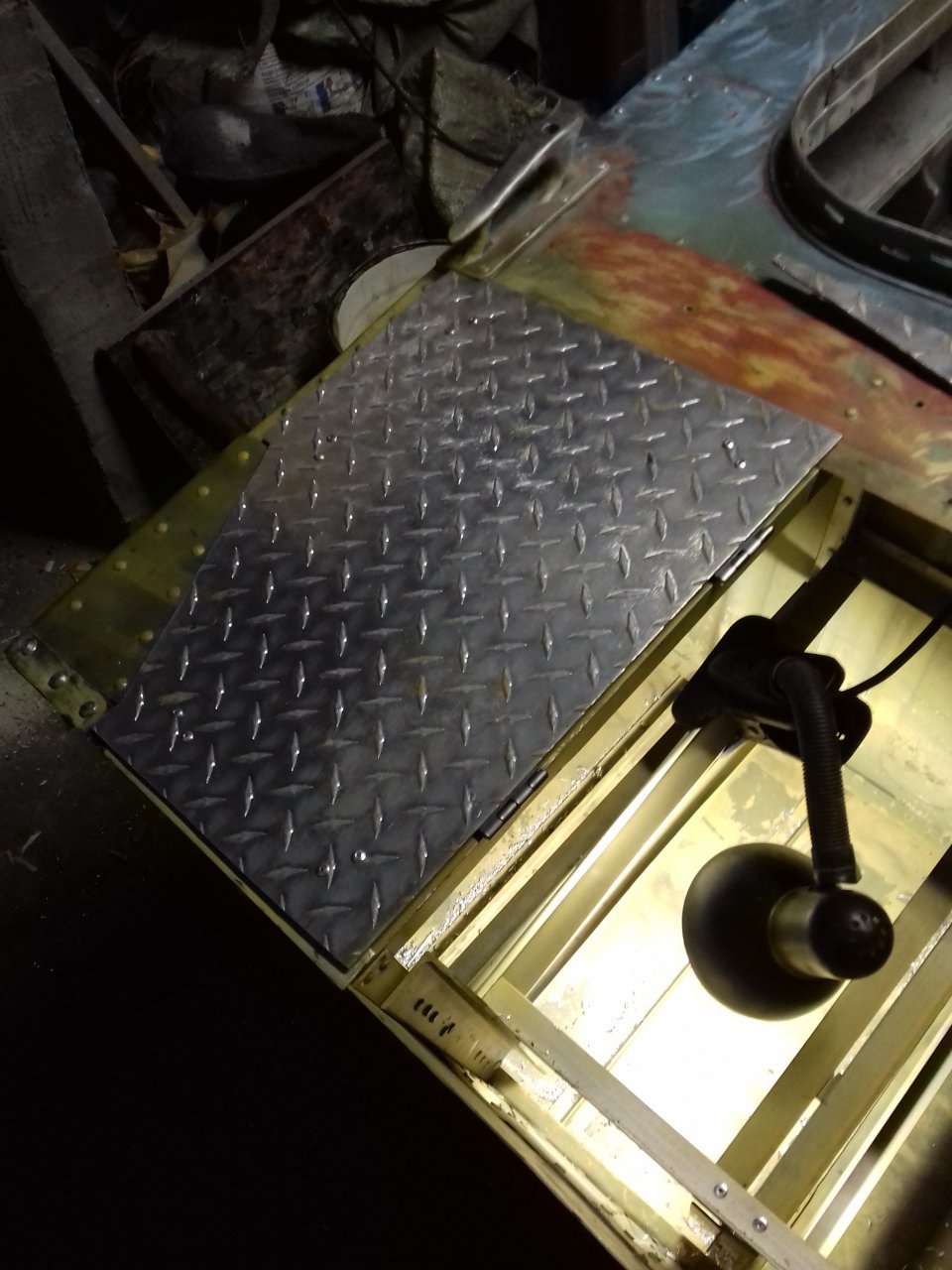

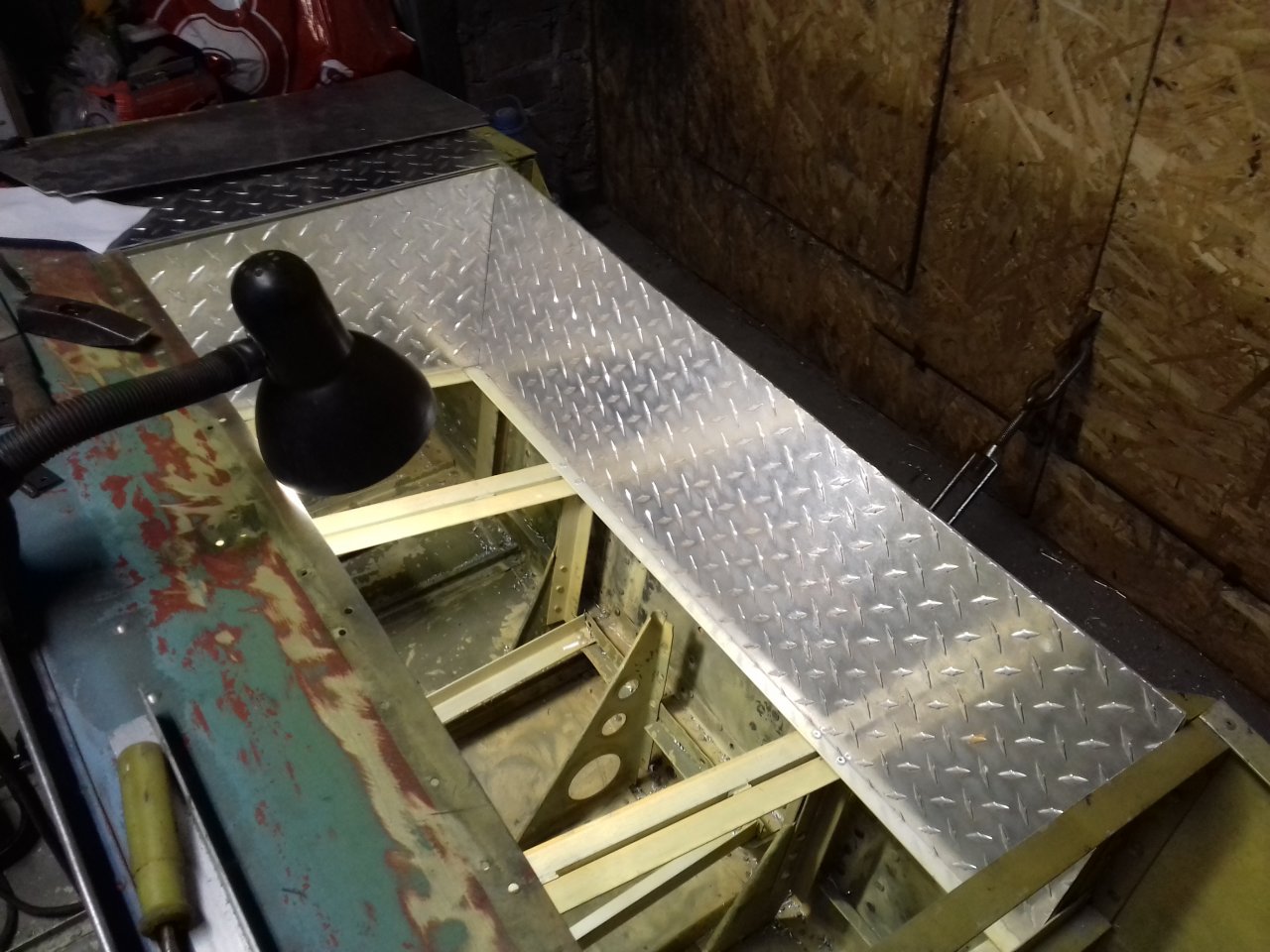

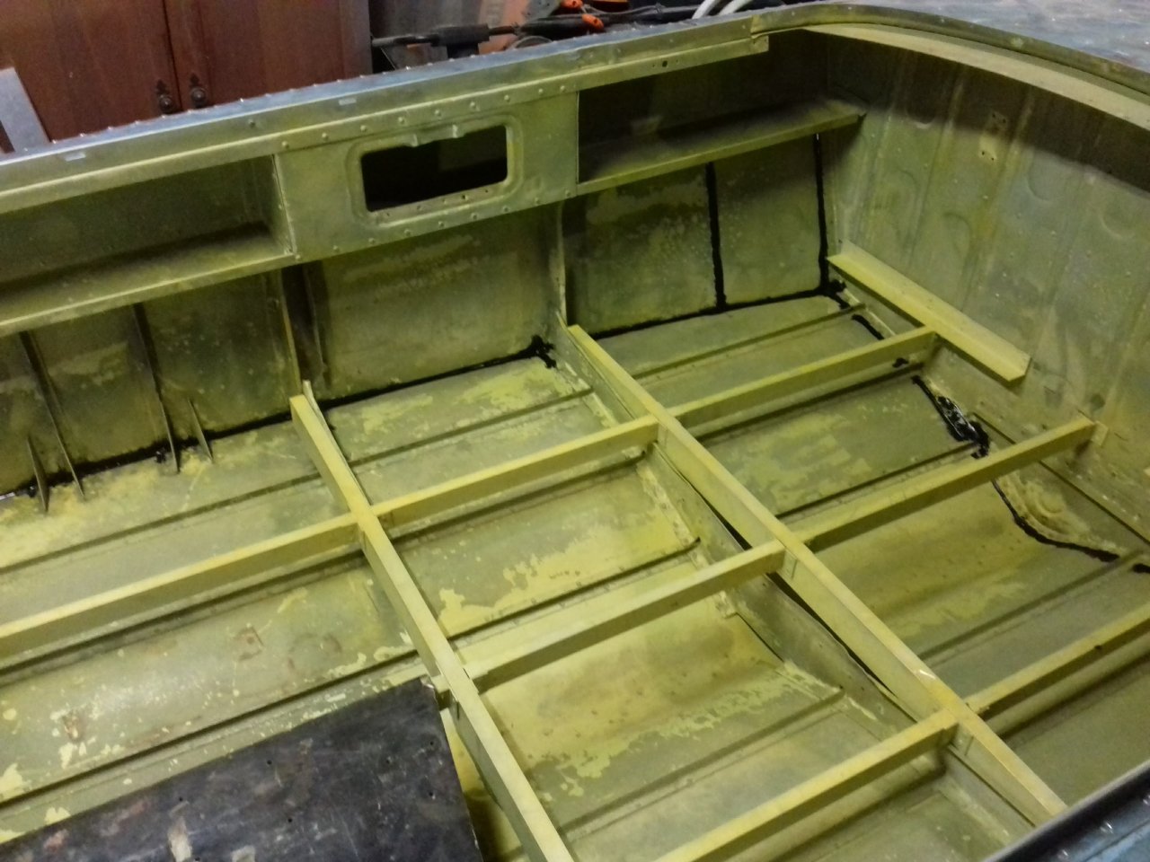

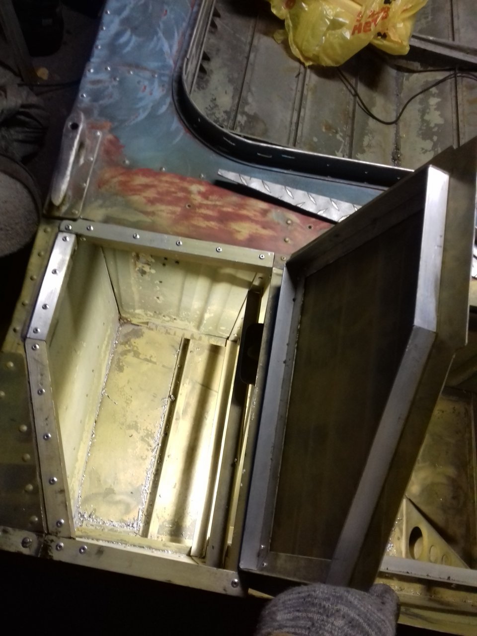

А подмоторная плита из чего будет? Будут ли косынки или листы в вертикальных картах каркаса? Они очень увеличат жесткость! Их можно даже из амг-2 сделать.
Да конечно это пока скилет

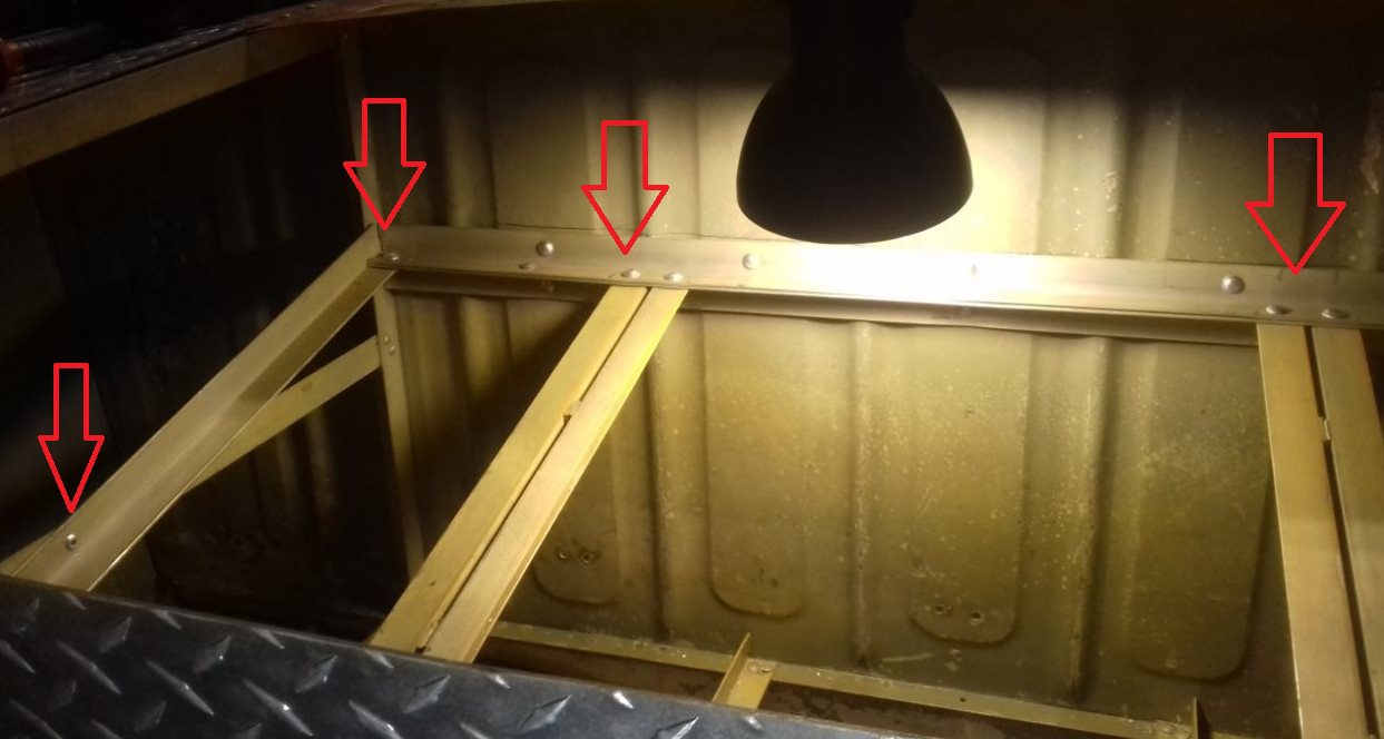

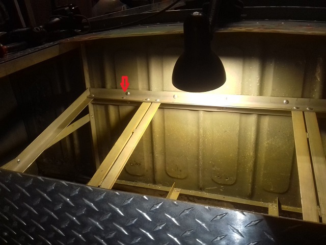

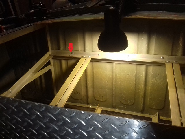

Если это "только наживил", то пойдёт, если уже всё, то мало заклёпок, на соединяемых деталях мин. 2-3 заклёпки должно быть, по 1й нет жёсткости в соединении:
Что-бы сделать жёсткое соединение, надо создать механическое напряжение между деталями. В данном случае вместо заклёпок в горизонтальном тавре надо было временно поставить винты с гайками, с другой стороны переборки то-же поставить тавр или уголок, что-бы переборка меньше изгибалась. Потом всё это стянуть винтами, и только потом заменить винты на заклёпки.
Будет еще две шпильки из нержавейки с профильной трубой! С внутренней сторозы переборки, так что жёскости вполне!
Это лишнее. Поставишь вертикальные карты, приклепаешь крышку рецесса, получится куб. Он и даст жескость и распределит нагрузку.
Да я понимаю но для надёжности всё таки установлю шпильки!
Это уже вред. Прислушайся к тому, что Олег постом выше сказал. У него опыт в подобных усилениях без дерева колоссальный.
Я что-то подобное твоему творению мастырил, но без шпилек. Можно хоть сотку вешать... Но, зачем? Вес прилично набирается, то тут то там. Лишние элементы в полостях мешают в эксплуатации и при сборке. Потом вопросы возникают, как разогнать свой танк.

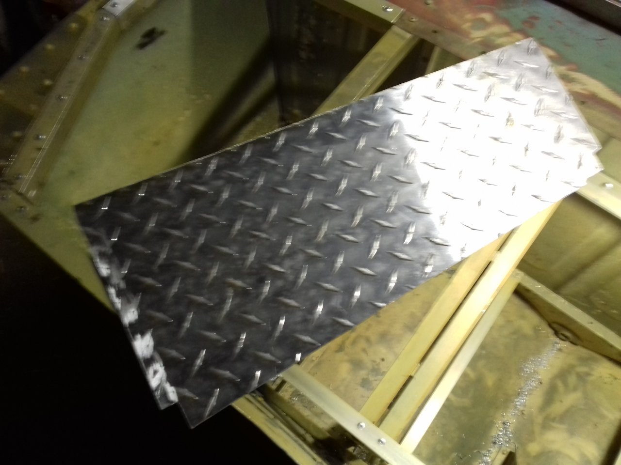

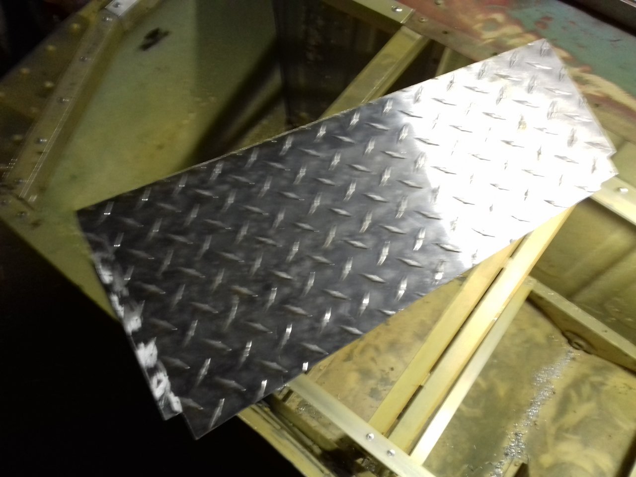

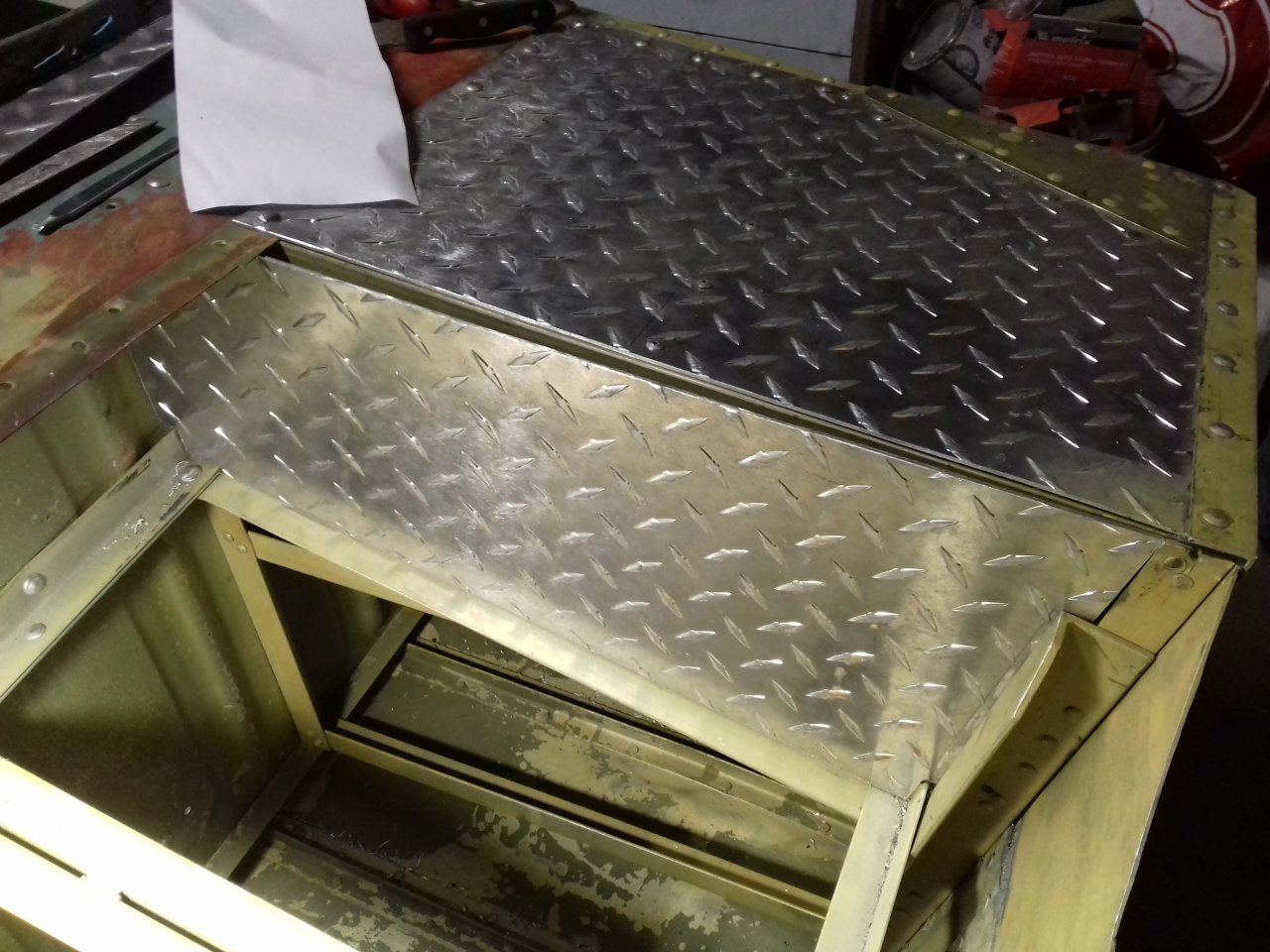

Заметил, что многие предпочитают рифленку гладкому листу, понимаю на носу кусок, или потопчины там, а уж рецесс то зачем рифлёный- чтобы грязь лучше держалась?

Если придется добираться к мотору-возможность скольжения ноги-минимальна.
Аргумент так то... Сам пока избегал такого экстрима, да и на оке4 бывшей в него страшно наступать было (особенно когда брат на заднем диване сидит)-и так вода там вечно...
Его найти проще и он дешевле. Попробуй найти и прицениться к д16 ат? И не по объявлениям на сайтах, а по факту - вопросы отпадут. Последний не варится, а только клепается. Вот и второй аргумент. Третий аргумент - АМГ можно не красить. То, что продается в Леруа - АМГ-2 годится только на накладки. Это пластилин, а как самостоятельный лист, он гроша не стоит. Искать нужно АМГ 6 или 5 накрайняк, но при той же прочности в сравнении с дюралькой, он должен быть раза в полтора-два толще, а значит тяжелее.
Пробовал, нашел д16Ат 4мм кусок на весь транец-да цена конская, а через неделю на авито целый лист 3 метра продавали в два раза дешевле чем этот кусок-привратности судьбы...)

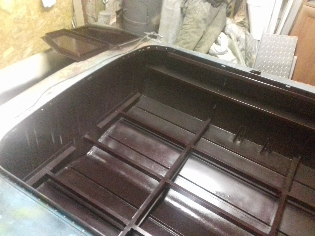

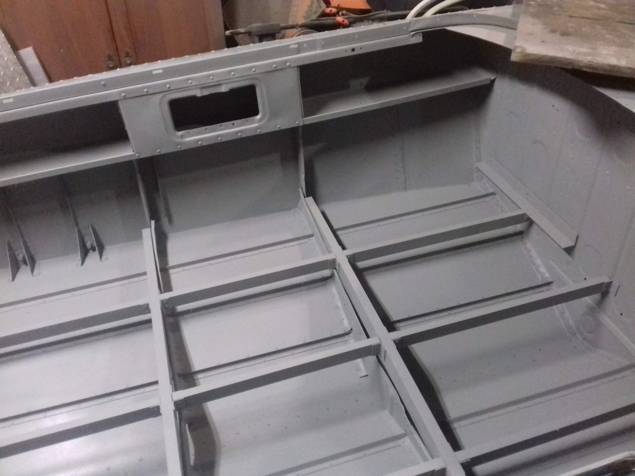

Всем привет продолжаю тему! Всё время не хвотало выложить, то работа а потом дача, короче в этом году точно не схожу на воду20191219_221450.jpg
