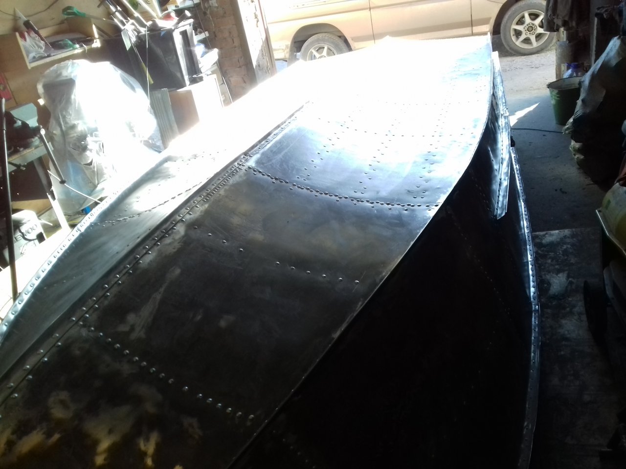

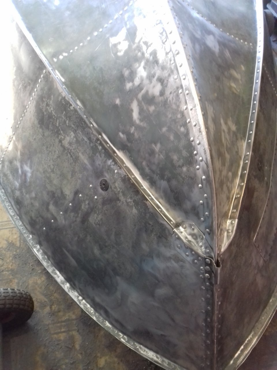

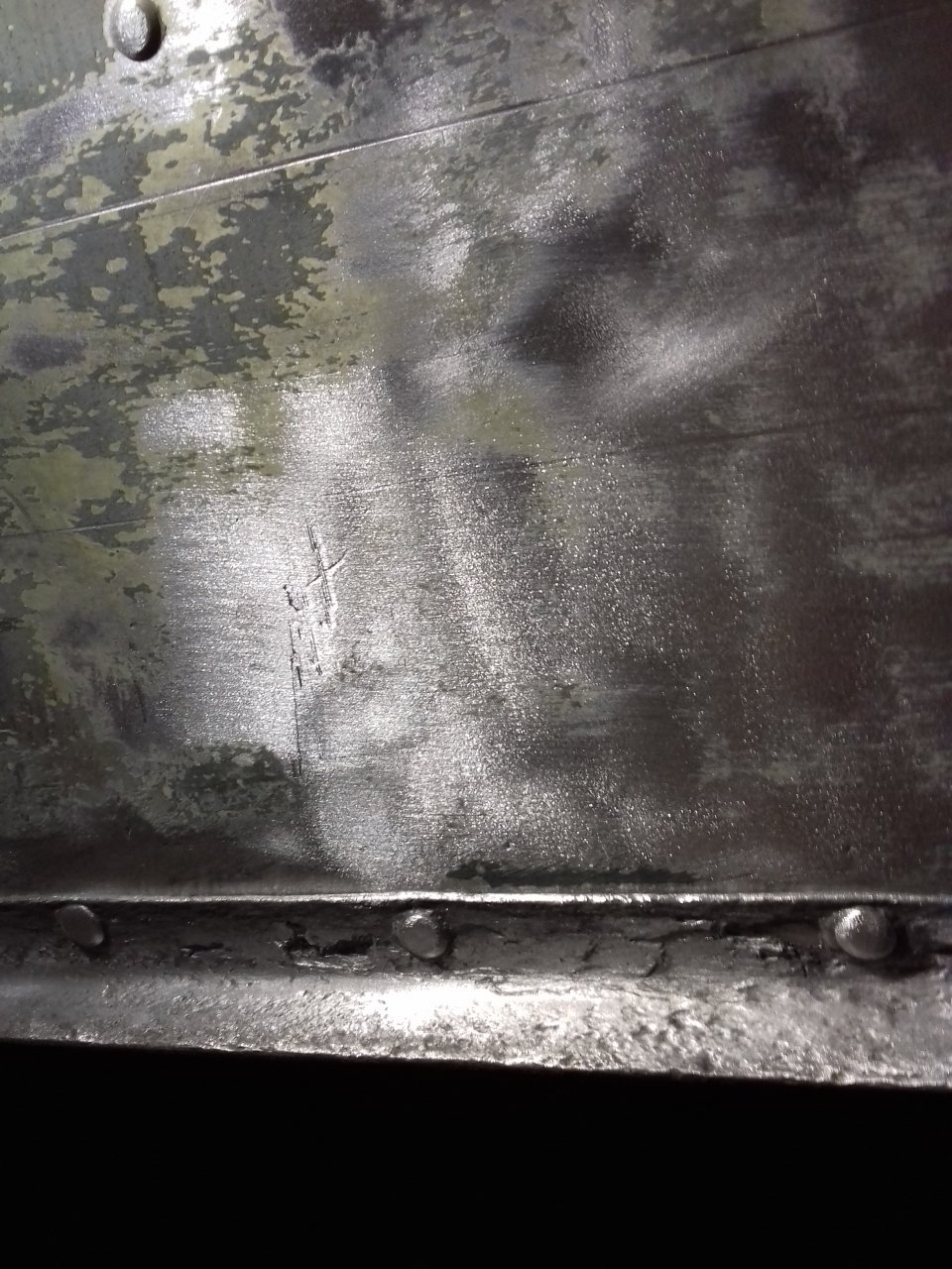

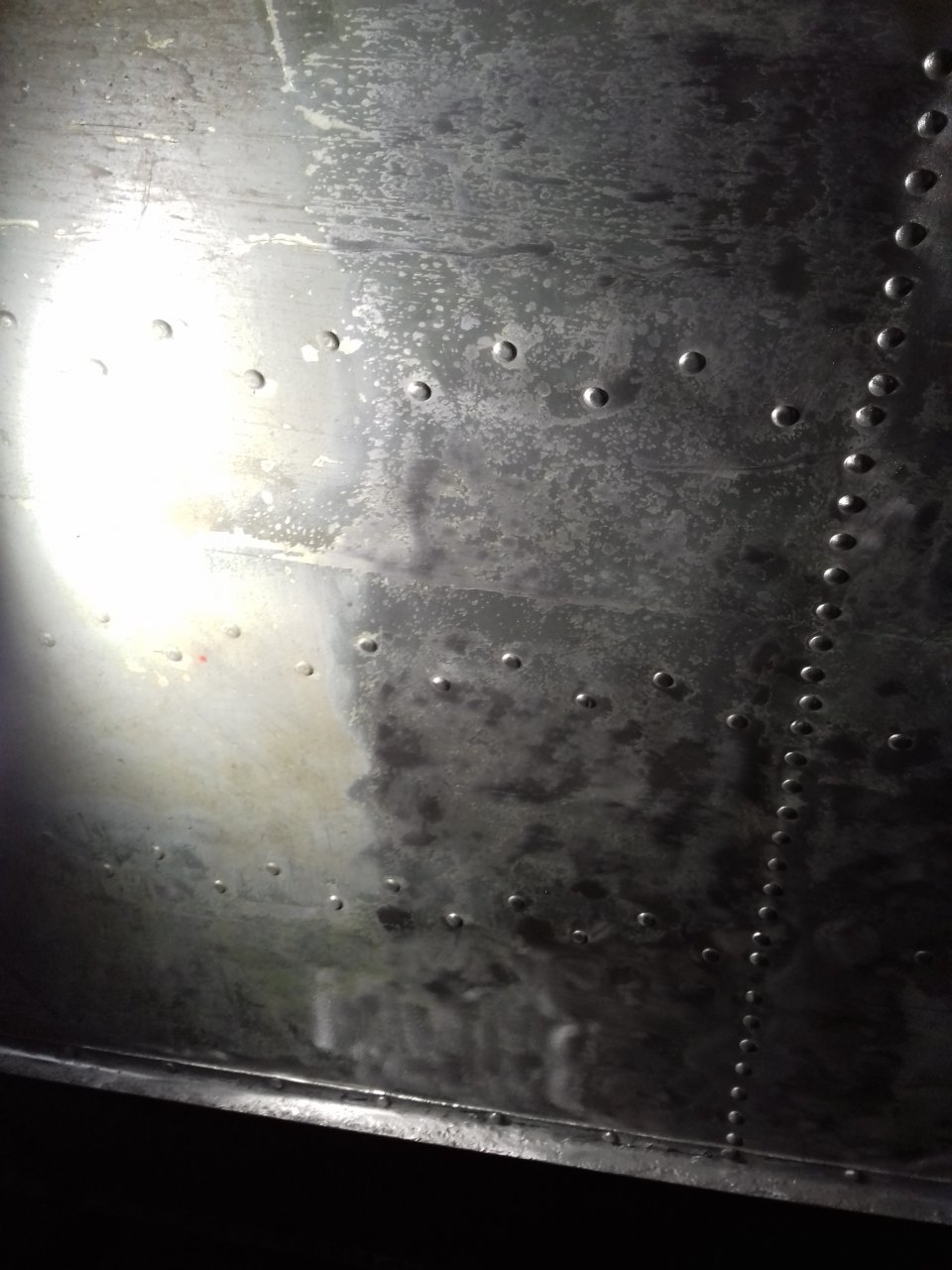

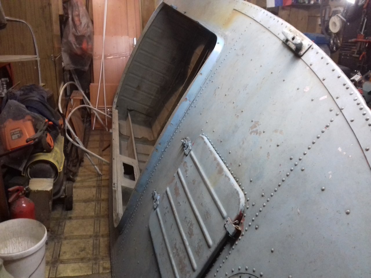

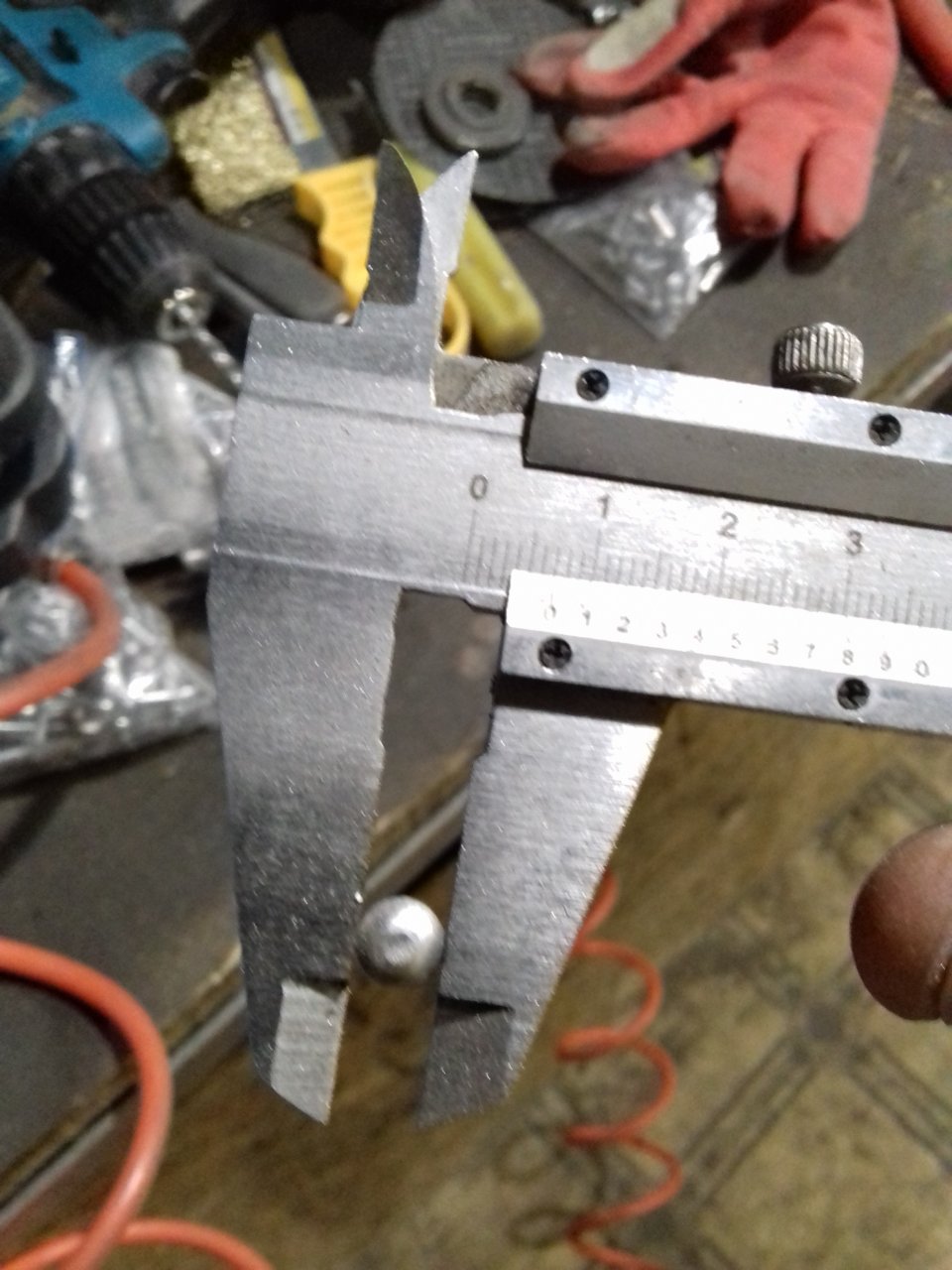

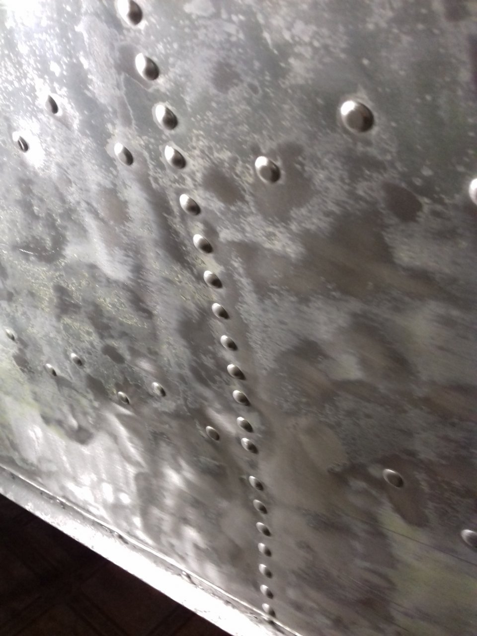

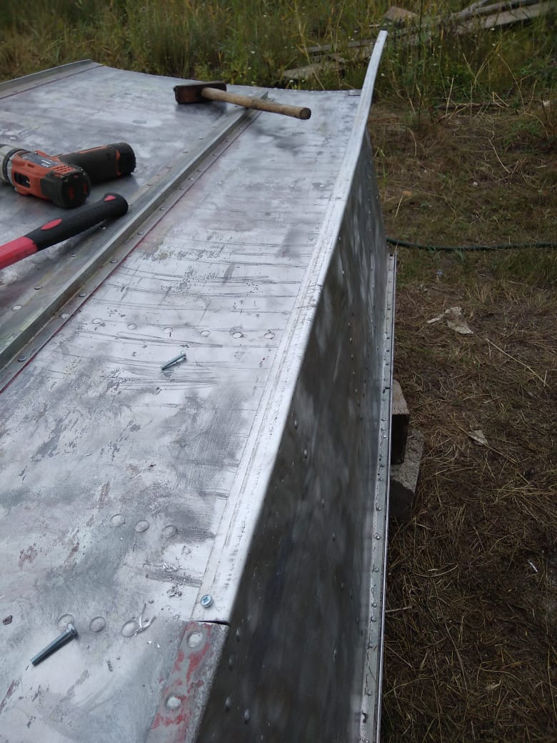

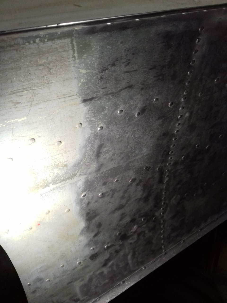

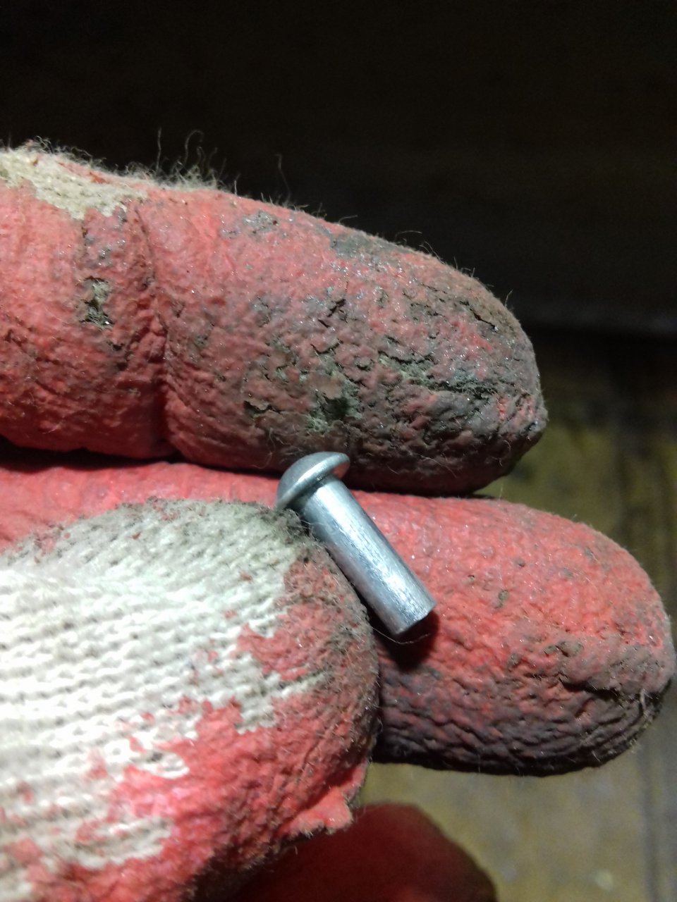

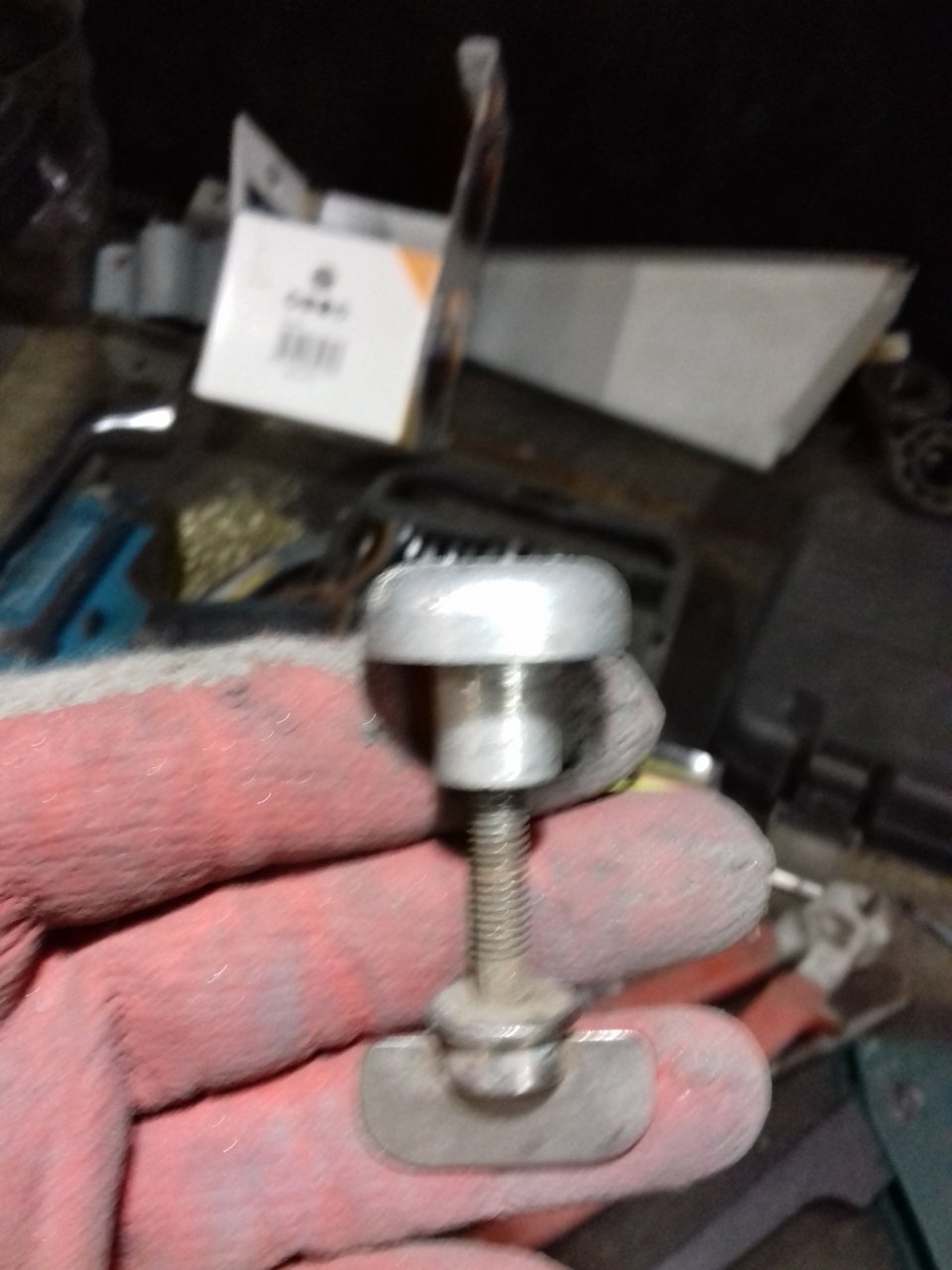

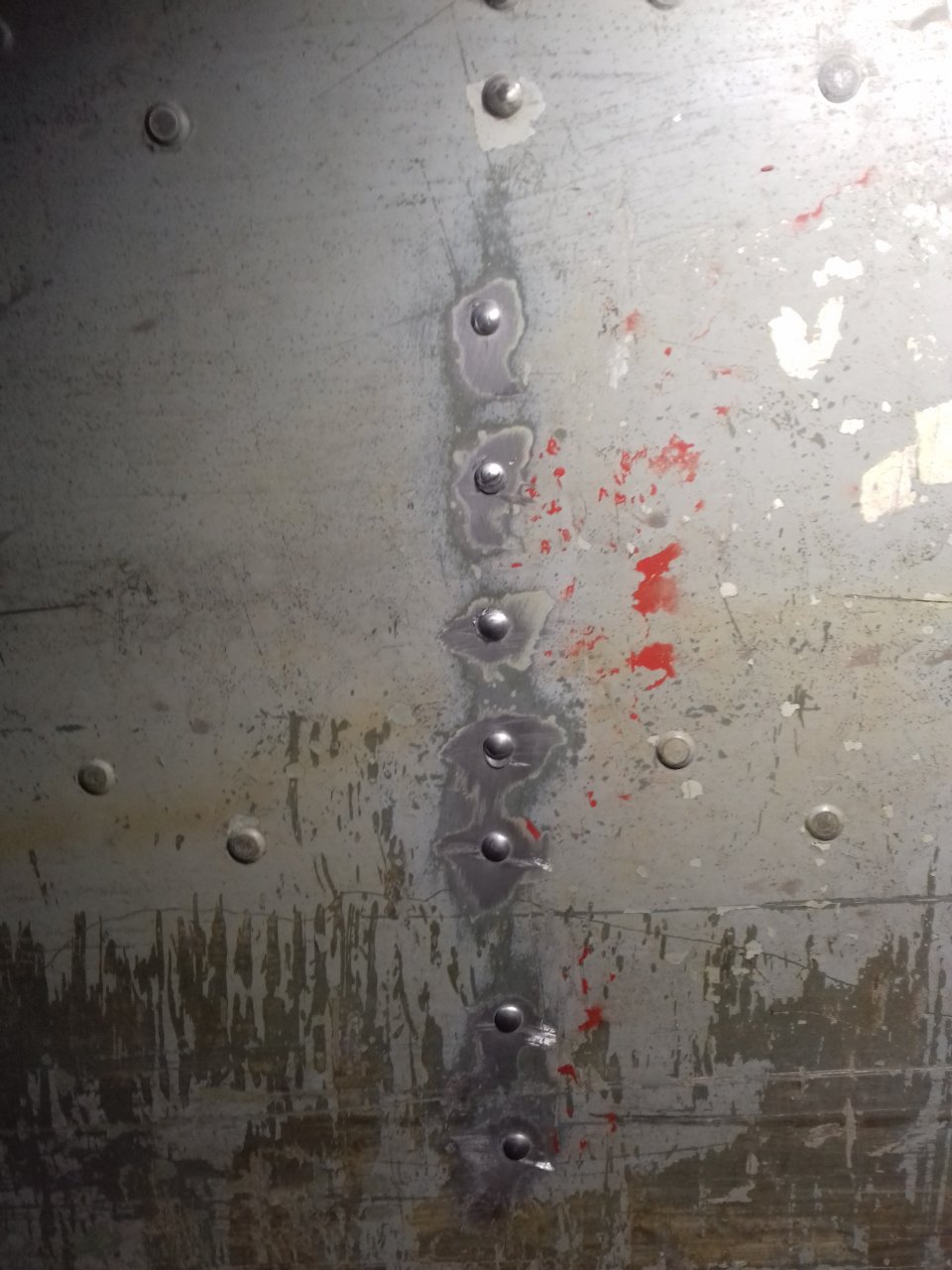

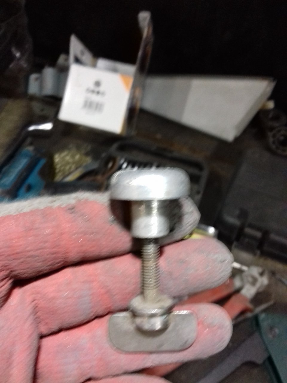

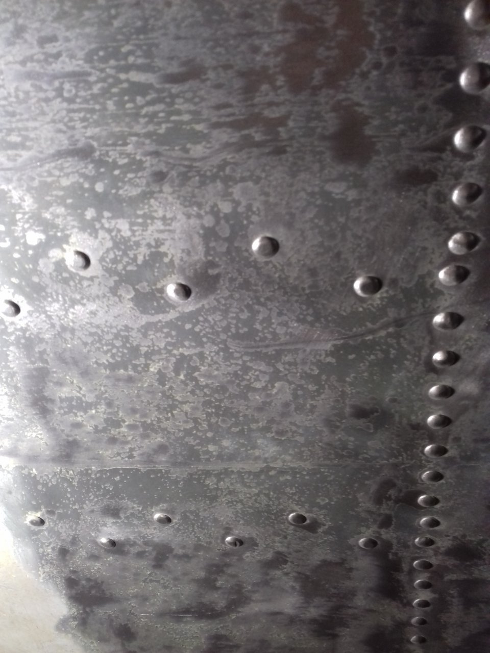

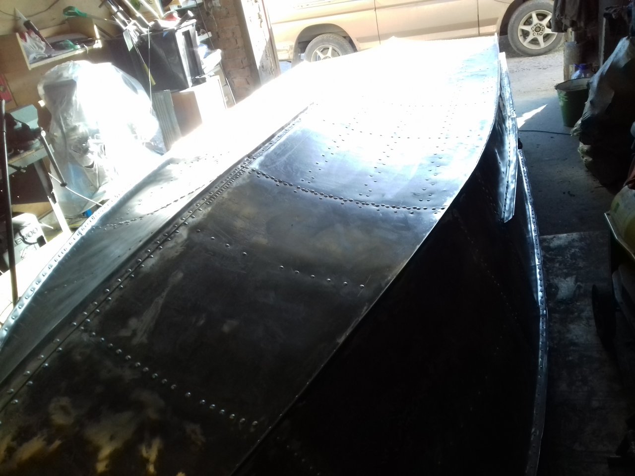

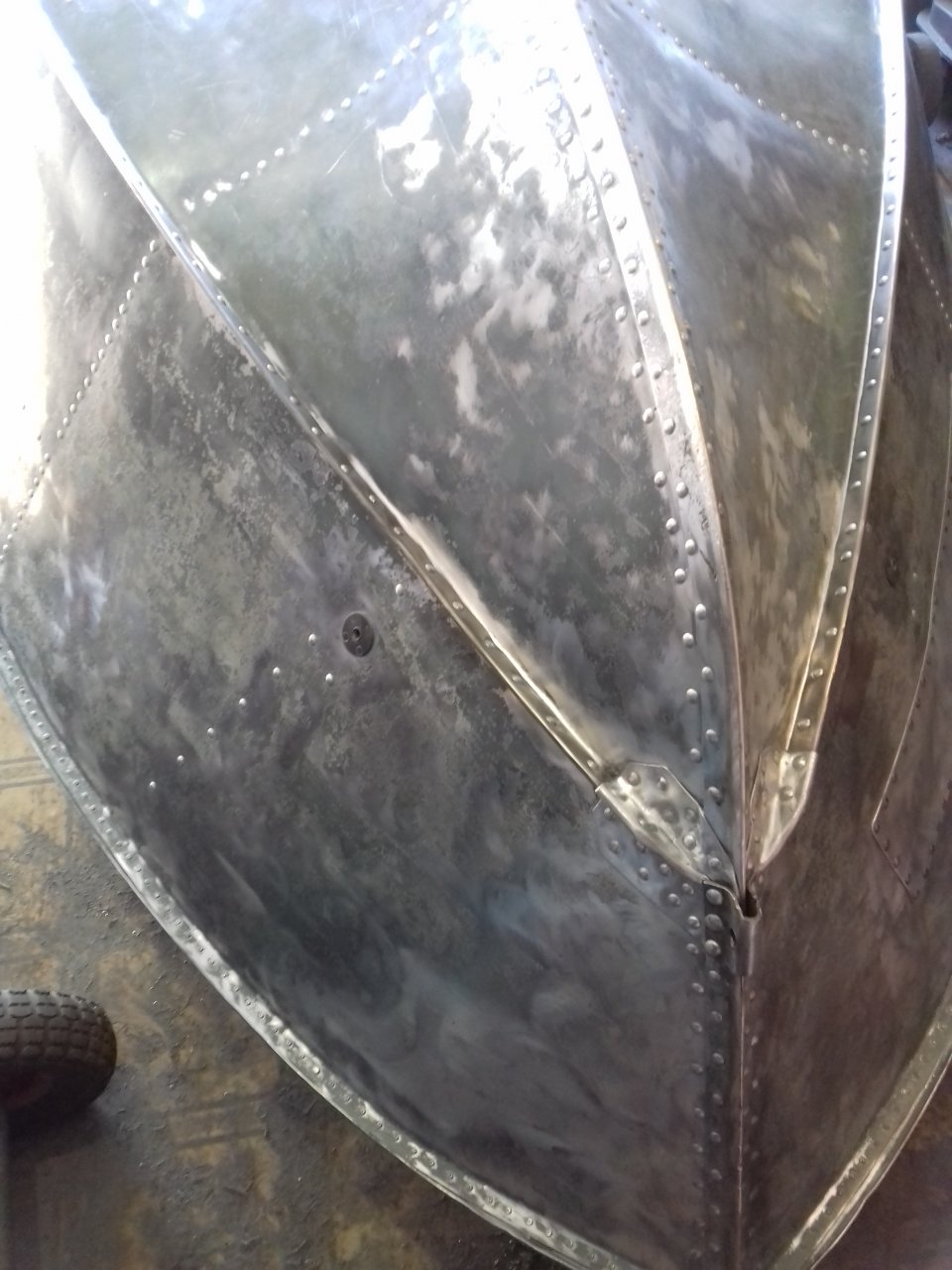

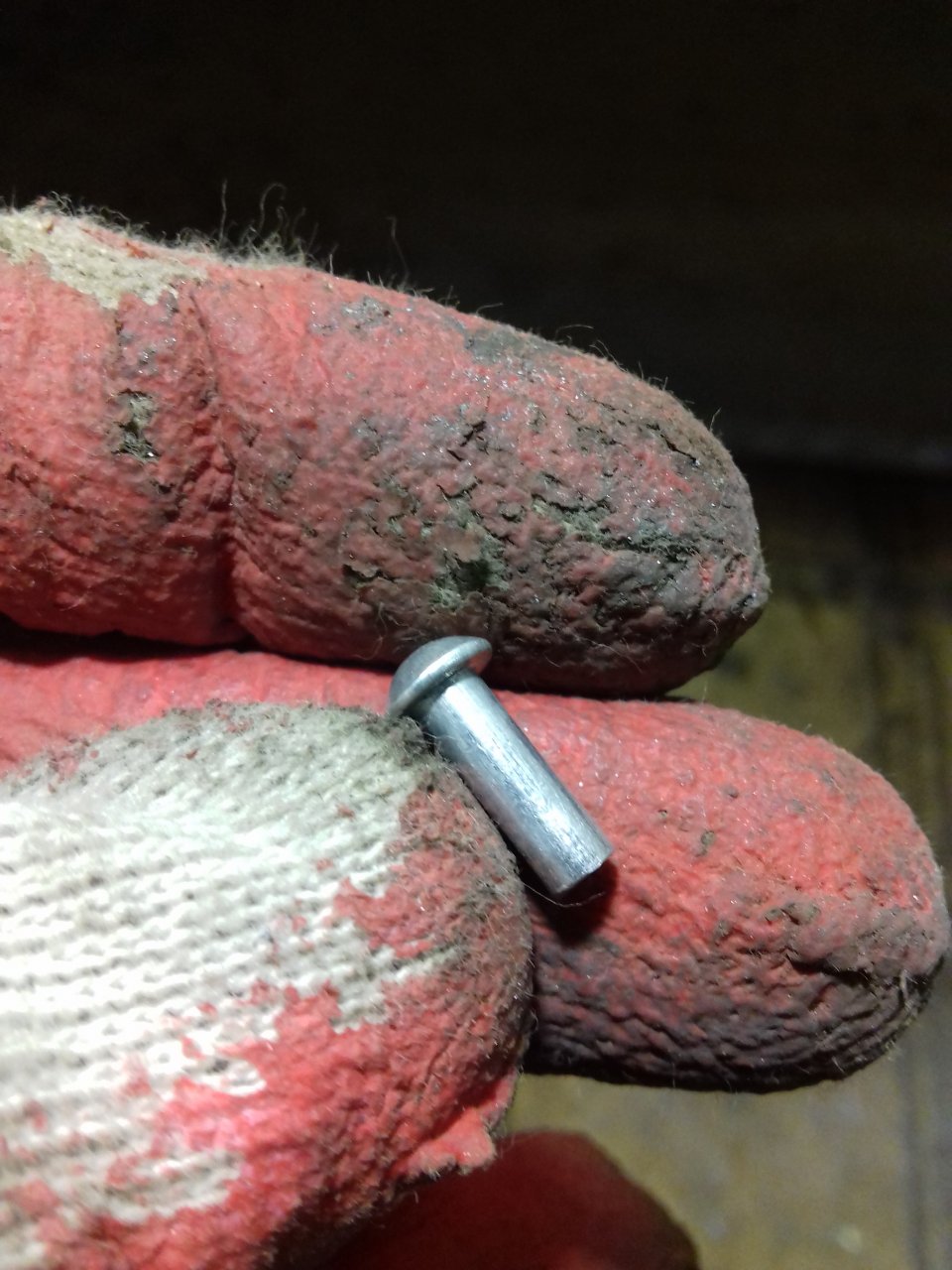

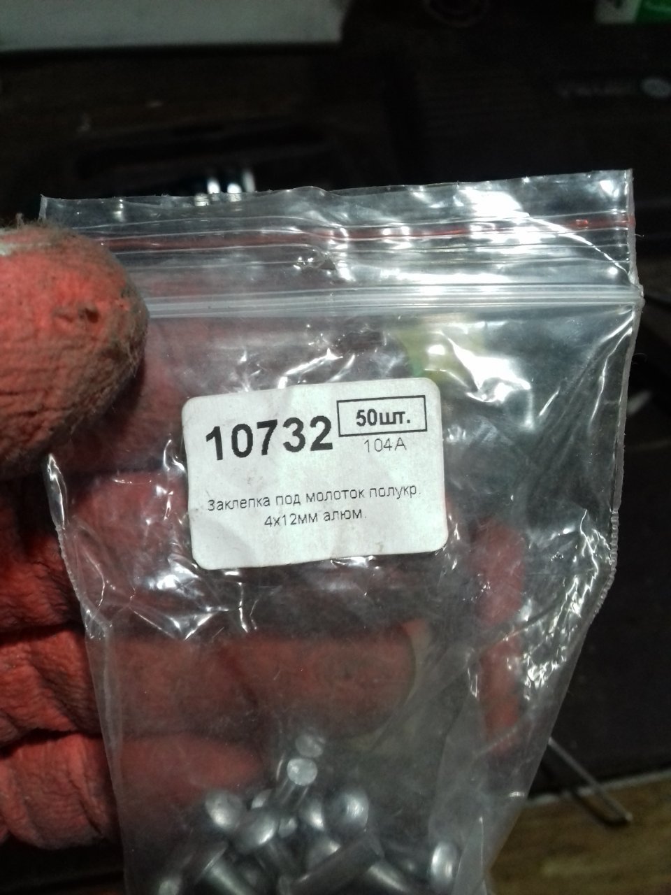

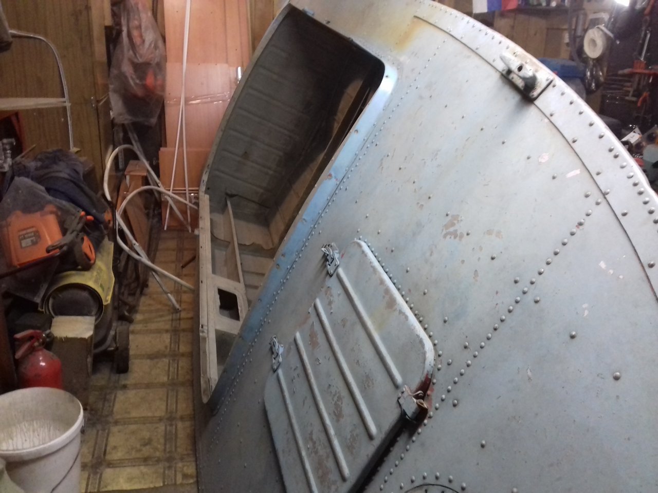

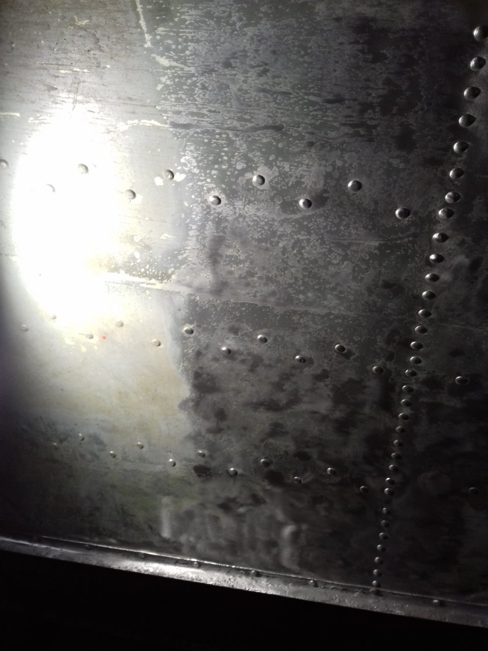

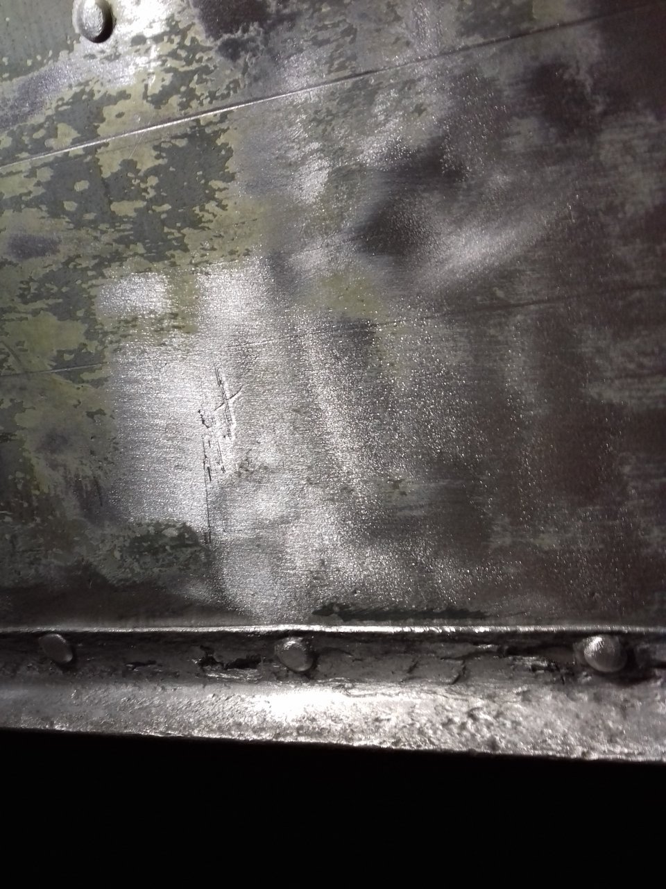

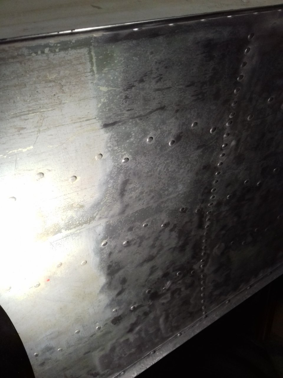

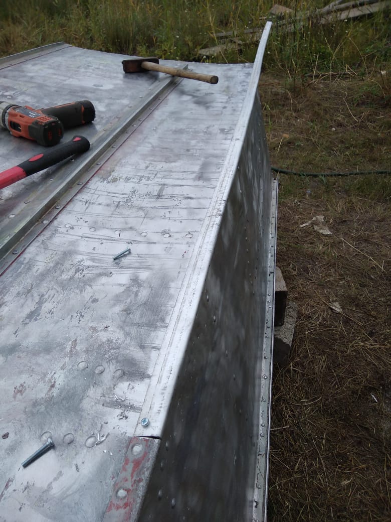

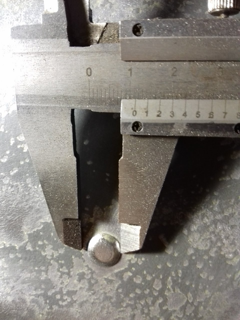

Короче при разборе столкнулся с проблемой, оторвались клёпки которые держат усиление на полу извините меня не знаю как называются, не долга думая полетел в магаз за клёпками, купил на фото видно но больно мягко заклепались я знаю что какие-то другие клёпки надо, подскажите где приобрести в ближайшее сроки! Плюнул и начал отдирать старуюмор краску,правильно делаю не знаю но решил вот так как на фото почистить краску не совсем до металла, там же защитный слой желтоватого цвета или до мечтала чистить кто знает подскажите новечёк! Вот ещё такой вопрос что за штука с барашкой на фото была прикручина с лева от руля?

Ты не спиши сильно, ато наворочаешь соспеху. При твоем варианте я бы больше озадачился сгнившим килем, а краску только бы скотч брайтом прошел, загрунтовал и покрасил(она родная вроде у тебя и смысла ее отдирать бездумно нет никакого!)

Да я с килем ещё повожусь

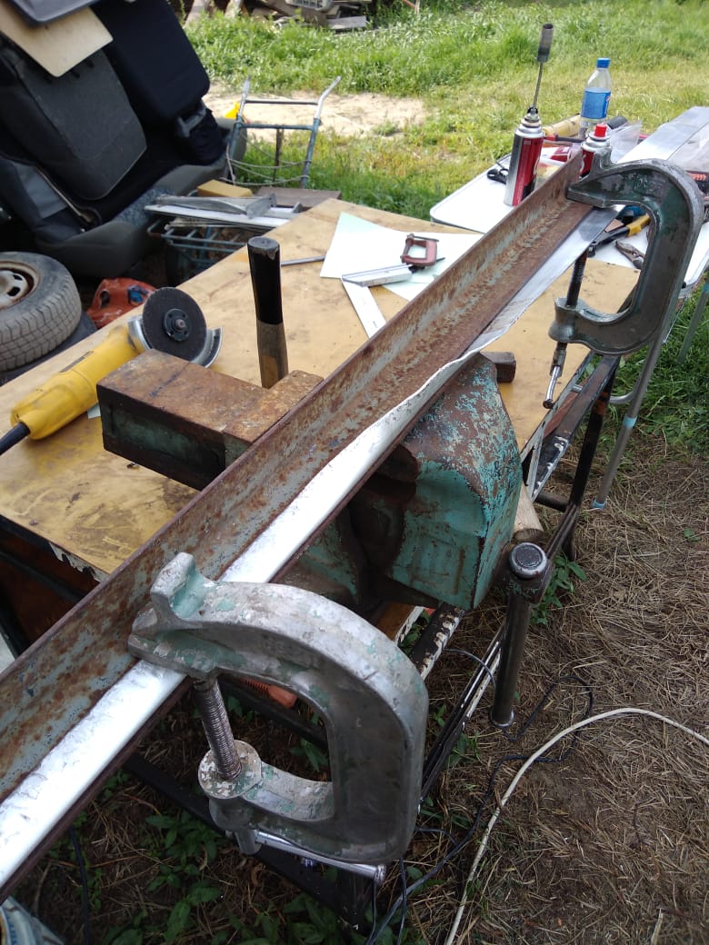

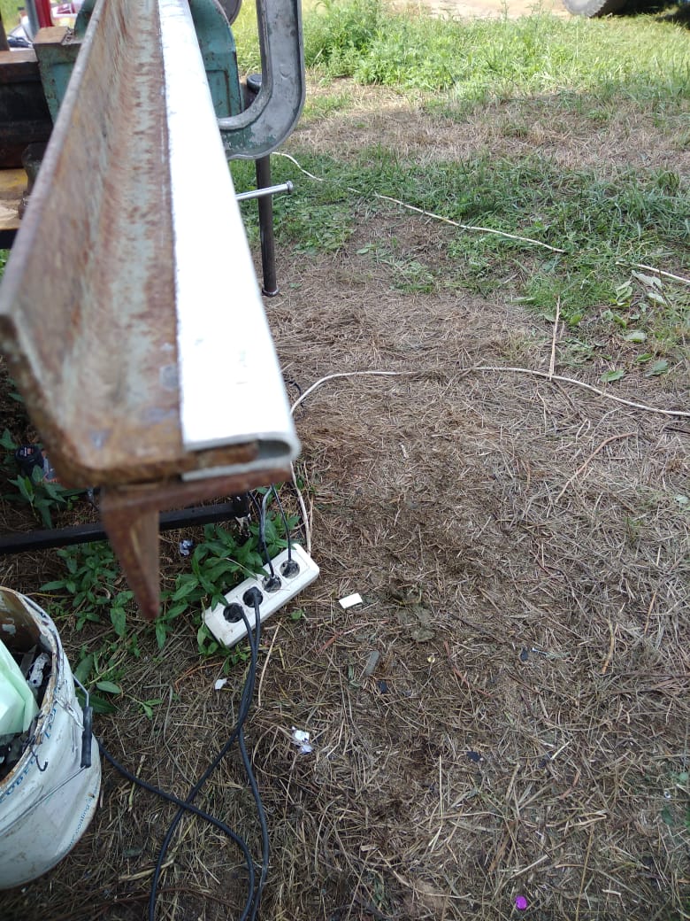

Найди донора-периодически попадаются вторые прогрессы рублей по 15-можно киль найти родной с такого.
А самому согнуть не как вроде руки есть и растут с плеч
VAVIL
29.09.2018
11
Иван
Yamaha 30D
Там только в конце маленько
ladugo
21.01.2018
244
99
Нижний Новгород
Ока-4
Sea-pro 25
Да согнуть можно конечно, лишь бы профиль найти подходящий и особенно если проблема только с участком киля(всю картинку не видно на фото)
VAVIL
29.09.2018
11
Иван
Yamaha 30D

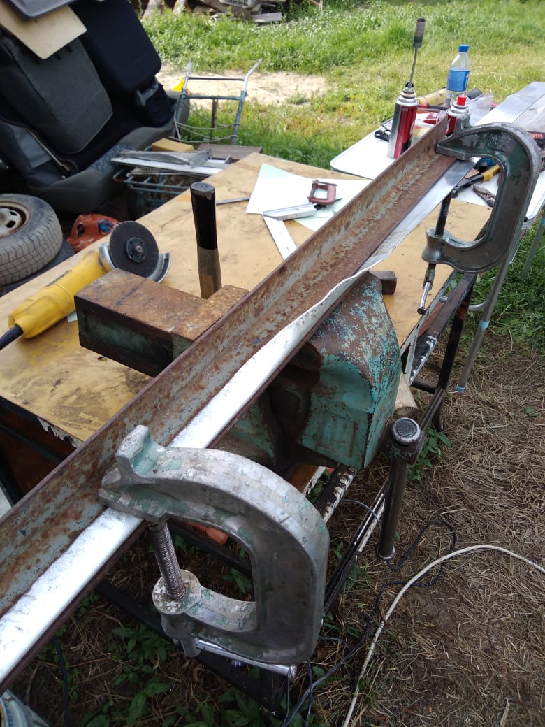

Из листа алюмини я думаю согнуть можно

Я киль с уголка делал, а скулы с пластины алюминиевой.

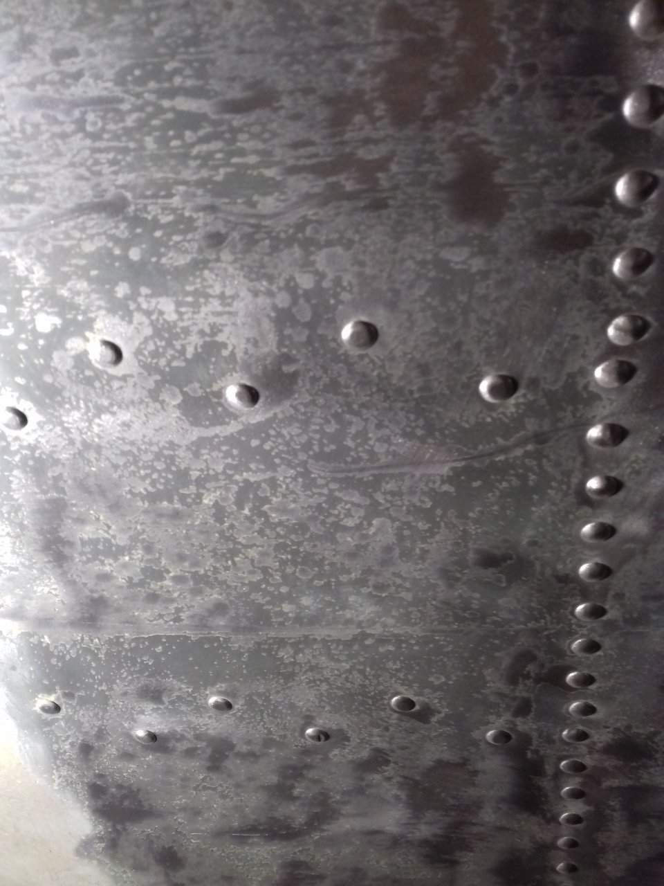

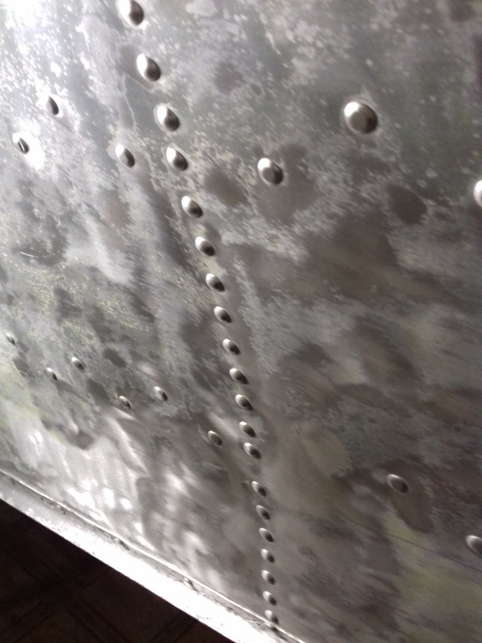

Добрые скулы из люминьки , клепай их головками снизу со стороны днища и желательно в потай.
1 881
Oleg_samara
18.01.2017
2 932
2 563
И что останится от стенки, если в потай? :ayayay
Шикарно остается , у меня Казанка 2М все днище в потай проклепано , элитные переделки тоже в потай на днище делаю для меньшего сопротивления . Мелочь, а стаканьчик топлива съэкономит , и километрик скорости добавит - ПРИЯТНО .
1 881
Головка 3 мм , с четверки делать чтоб 1 мм оставить?не не не, притом головка полукруглая, получется убожество, это если заклепка плоская то тогда есче куда нешло, и то
9 794
6 614
Ошибаетесь, батенька. Площадь сопряжения и натяг у потайной головки, думаю, поболее будет. Мороки конечно много с ними и конус под потай лучше спец светлом делать.
1 881
Батенька, какая толщина нужна чтоб потай зделать, ?какя стенка останется? Что там тянуть, если стенки небудет
9 794
6 614
Андрюх, хороший ты парень и отзывчивый, но очень быстрый! Все очень хорошо выходит. Я сквозные дыры ими убирал, правда на надводной части. И много. Понимание, что использовать их на подводной поздно пришло.
С полгода назад кто-то совсем старую лодку выкладывал. Не помню какую, думаю ребята тенут пальцем. Так она с завода на потае и прекрасно себя чувствует.
Все современные самолёты на потае собирают, а сверхзвук только на нем.
Олег, один из немногих из нас, если не единственный, кто имеет инженерное образование и практику в области авиастроения. Очень многое он перенес на лодки. Вот к его мнению нужно поислушиваться.
Завтра гляну на рабочем компе мануал по ремонту Ан-24. Если память не изменяет, там про формирование шва, толщину пакета и подбор заклёпок под него было. Если есть сомнение в прочности соединения возвращается к правилу - больше дырок, крепче лодка.
1 881
Да ради бога клепайте в потай, только то что положенно , а ее днище , 2мм с 1 мм тольщиной заклепки шляпкой, и что получем? Дресну заклёпку? Или 1мм тольщину днище, так это с условием что идеал отверстие с 1мм, а заклепка 1.5 мм ,что оставим под ней?0.5? Даааа, я бы долеко держался от токих лодок
1 881
http://komotoz.ru/photo/aviaciya/an-24.php на фото видно что не в потай клёпаный
9 794
6 614
Ну опять ты спешишь :lol:. Я же говорю про описание технологии, а не про то, как склепано это ВС. Может и не в этом мануале и не найду, х его з. Я пару лет назад искал техническую документацию про клепку и многое пролопатил, в т.ч. про потай. Про гаражные технологии и рукожопство тоже много перелопатил, в т.ч. и здесь. Усе. Пошел спать. День был тяжёлым
