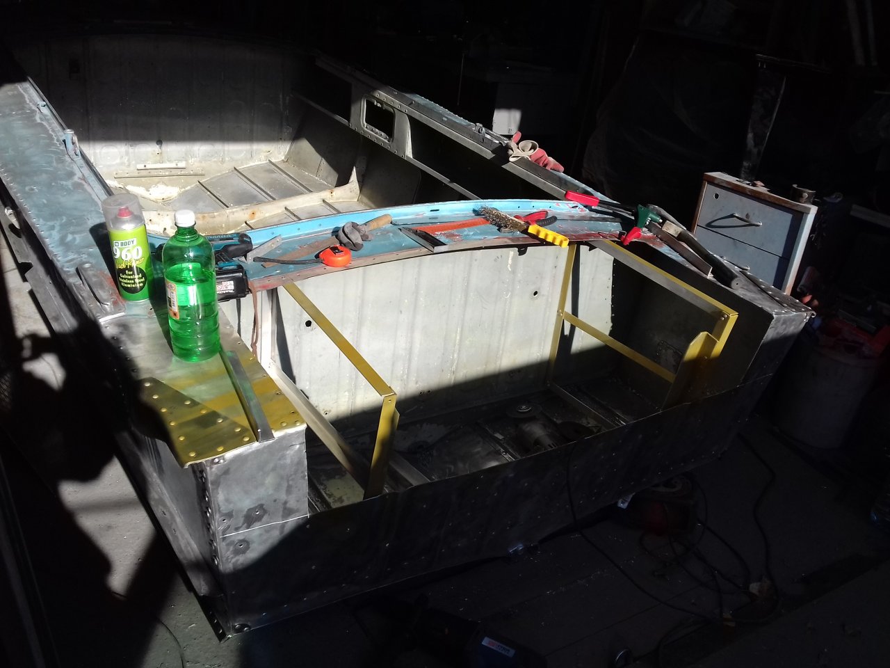

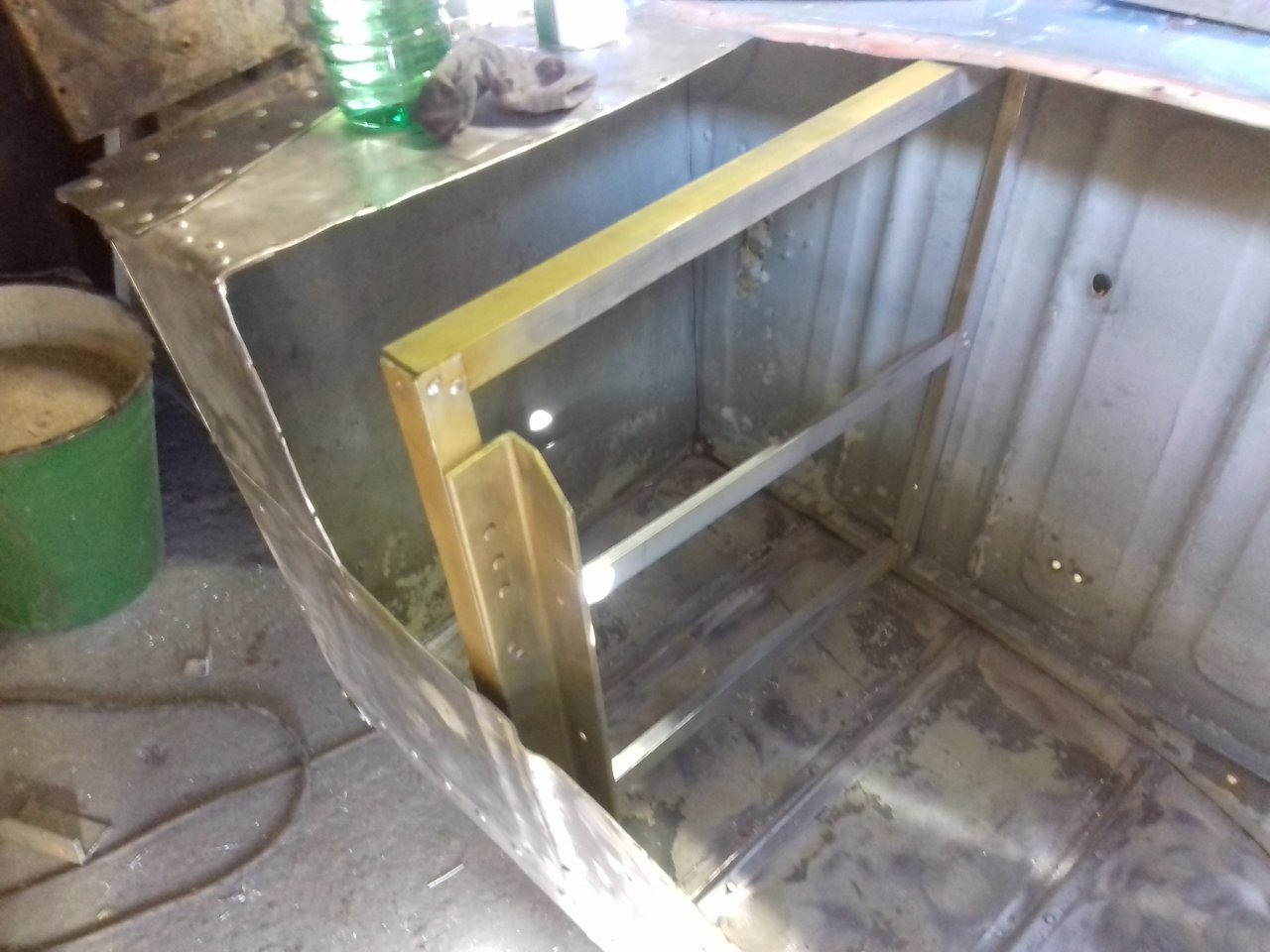

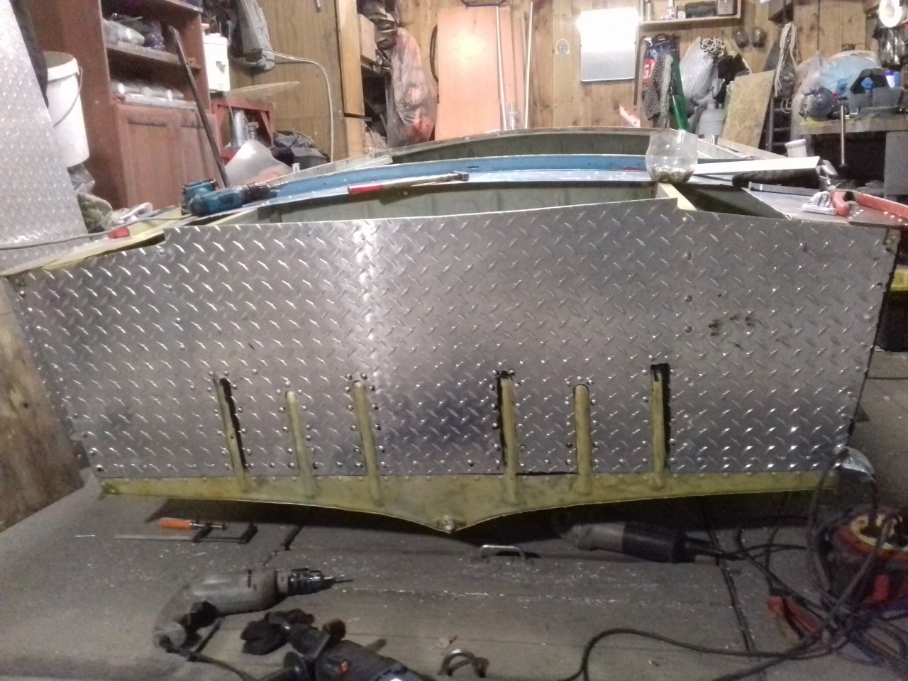

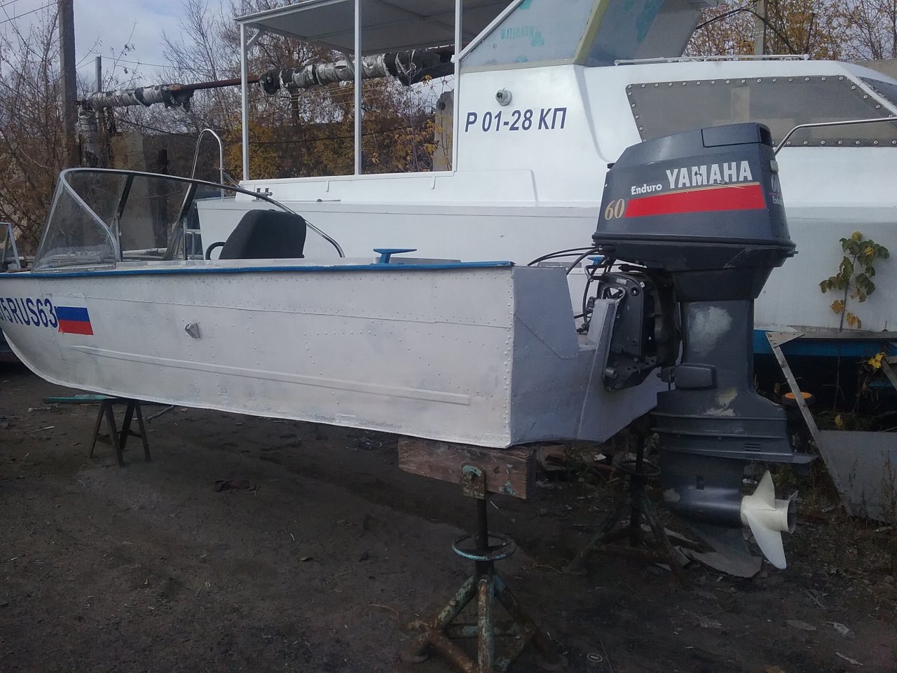

Вот ещё фотки о проделаной работы над усиления транса и тюнинга
165018
с494
14.03.2010
3 943
791
Сейчас Прогресс 4
Сейчас Джоник 50(70) 3цил

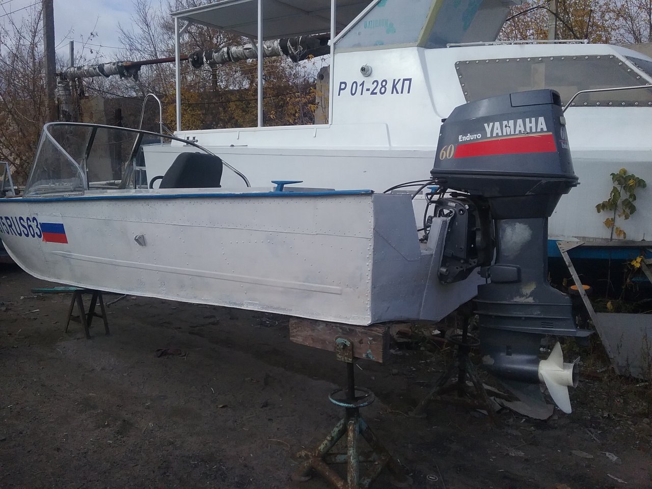

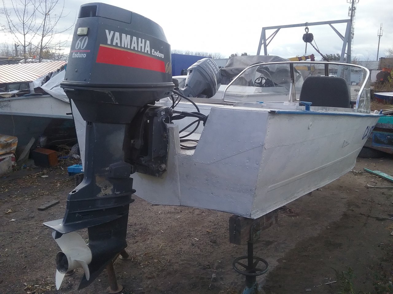

Допустимые на П2 30 л.сил родной транец с успехом держит. Стоило ли усиливать?
Или есть возможность и хочешь повесить больше?
Так то спарка вполне официальный вариант установки движителя бОльшей мощности, в судовой вписывают два мотора легко. Мол, чтобы не переписывать, когда один сломается повесить другой... а ездить на обоих.:D

Все он верно делает. Аппетит приходит во время еды. Лодка потяжелее после тюнячки - захочется поторчик помощнее

Не все хотят...было бы желание и реальное усиление.
У нас в Саратове здешний форумчанин Миша VMA изменил формулу класса у своего П2 до 29квт, так такие танцы с бубном были! И бумага у него есть, все равно, только через начальника, на его усмотрение.
Но получилось! Этот он год мчался.
9 764
6 571
Не кто не обещал, что будет легко

Будет висеть 40лс с ногой L

В прошлом году ставили .

Я в этом году ставил.

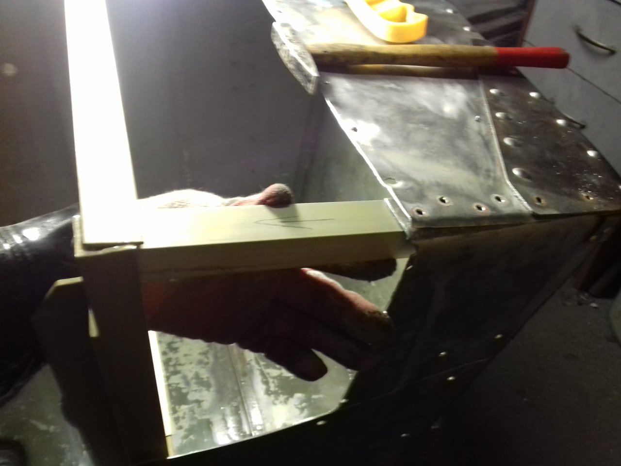

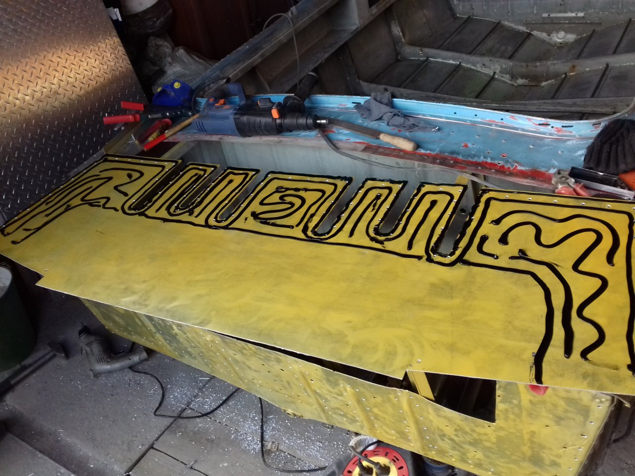

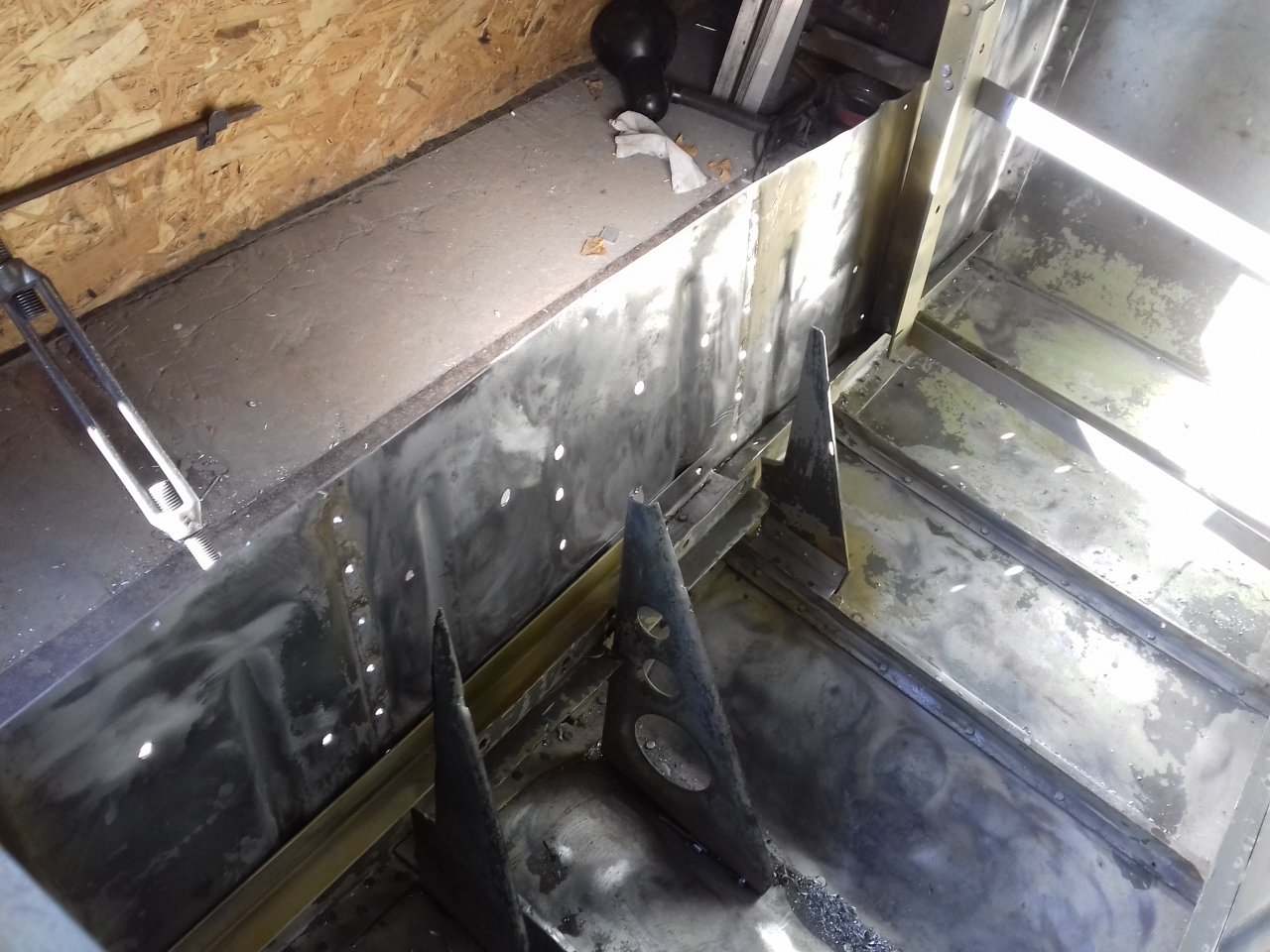

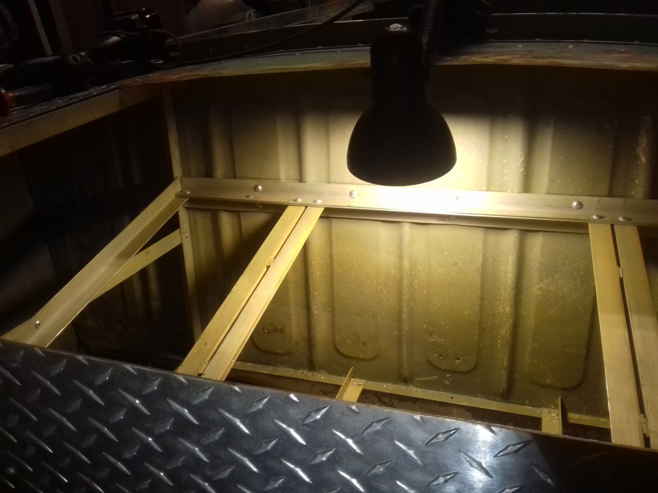

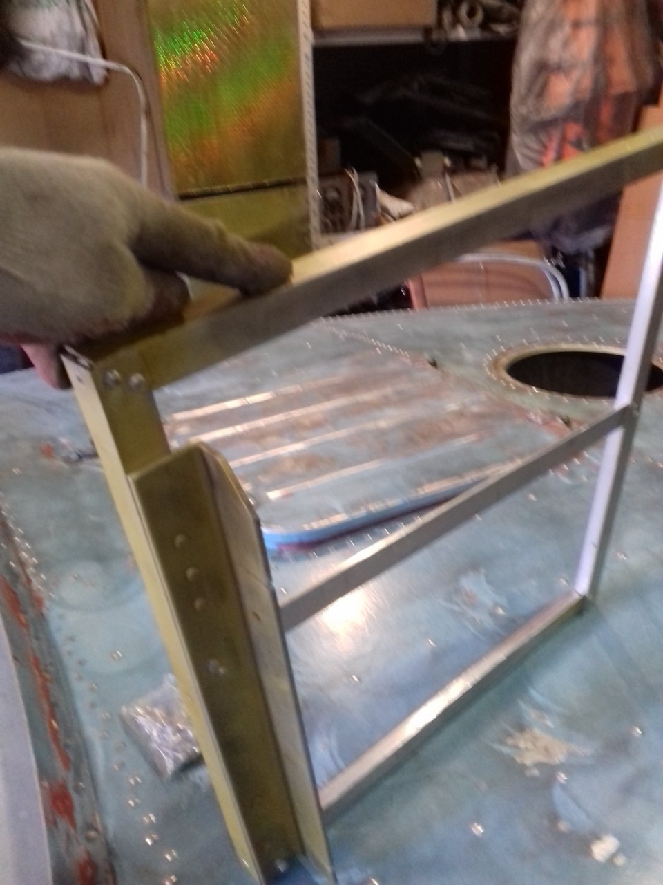

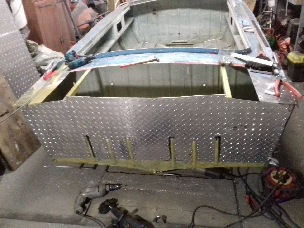

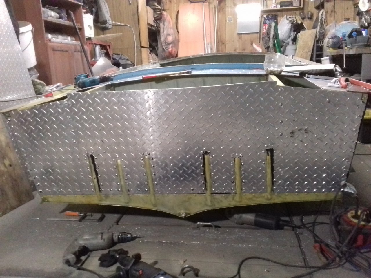

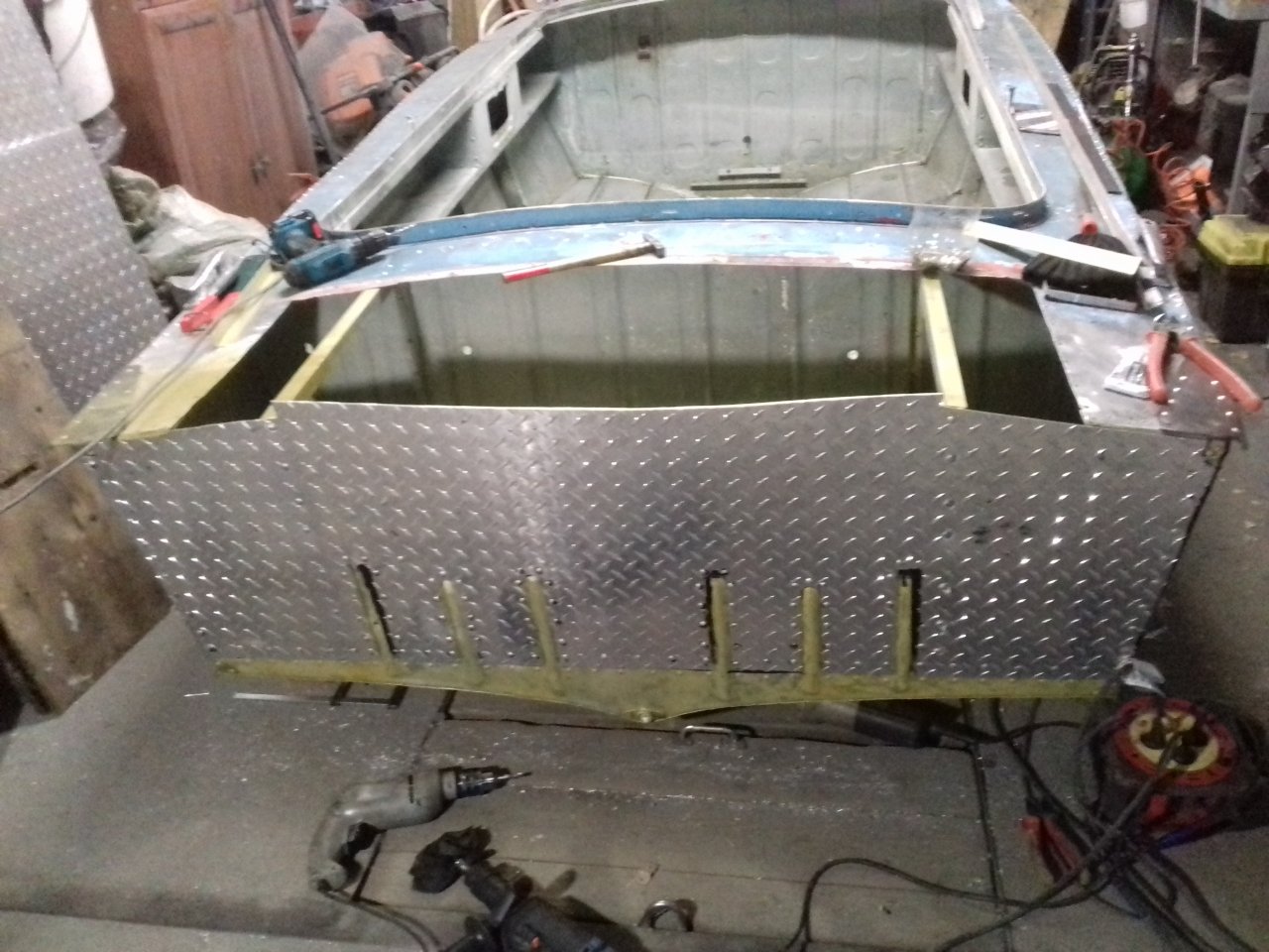

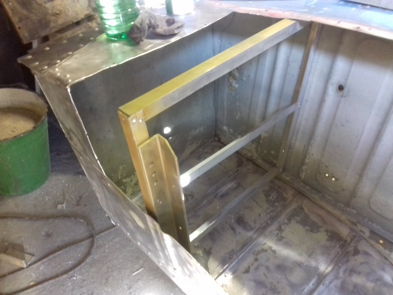

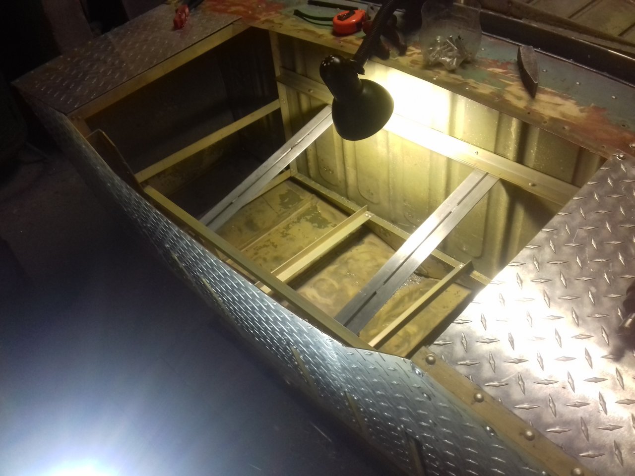

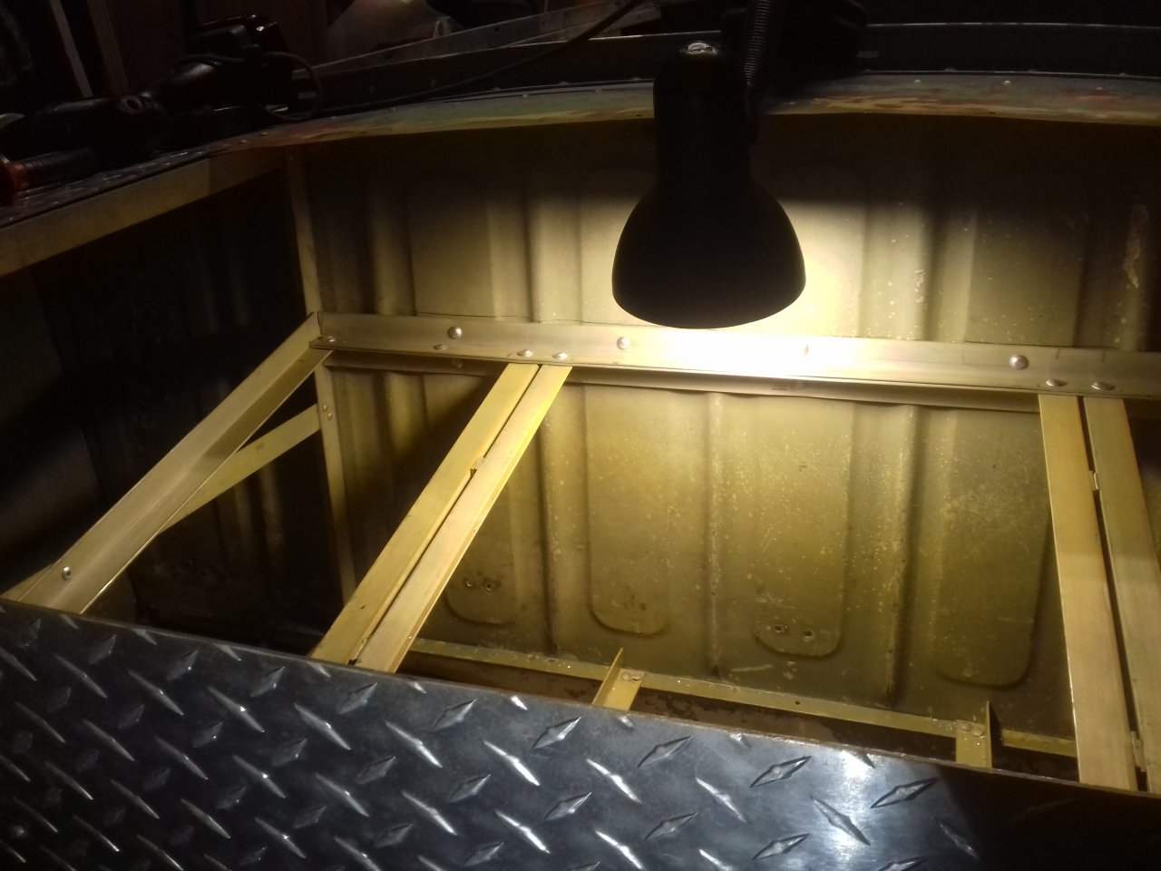

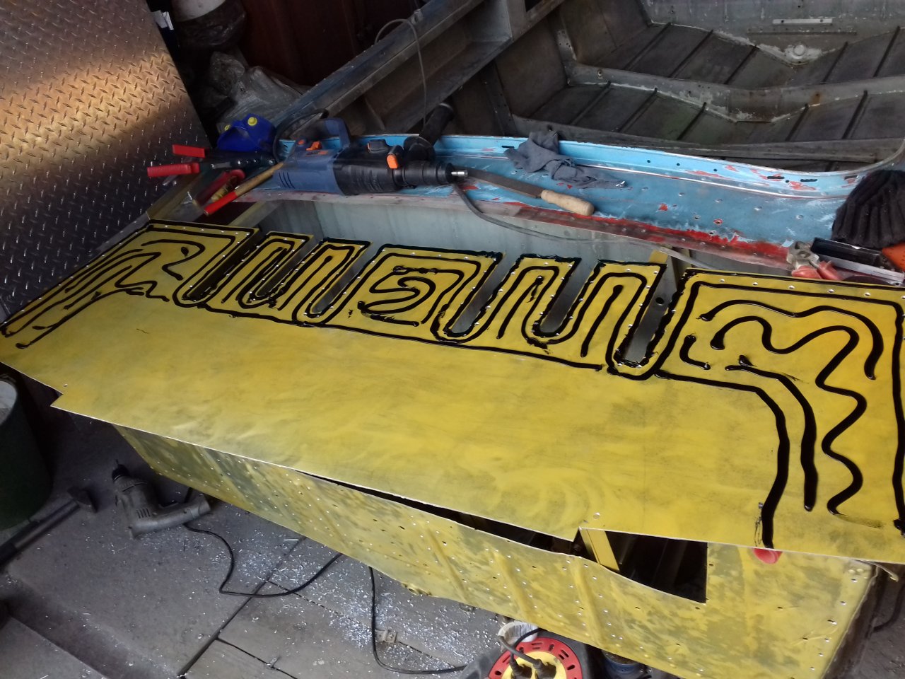

За сегодня произвёл работу!
Рёбра жёсткости обошли таким путём,
Лист 2мм клёпки Д18,герметик слекольный
9 764
6 571

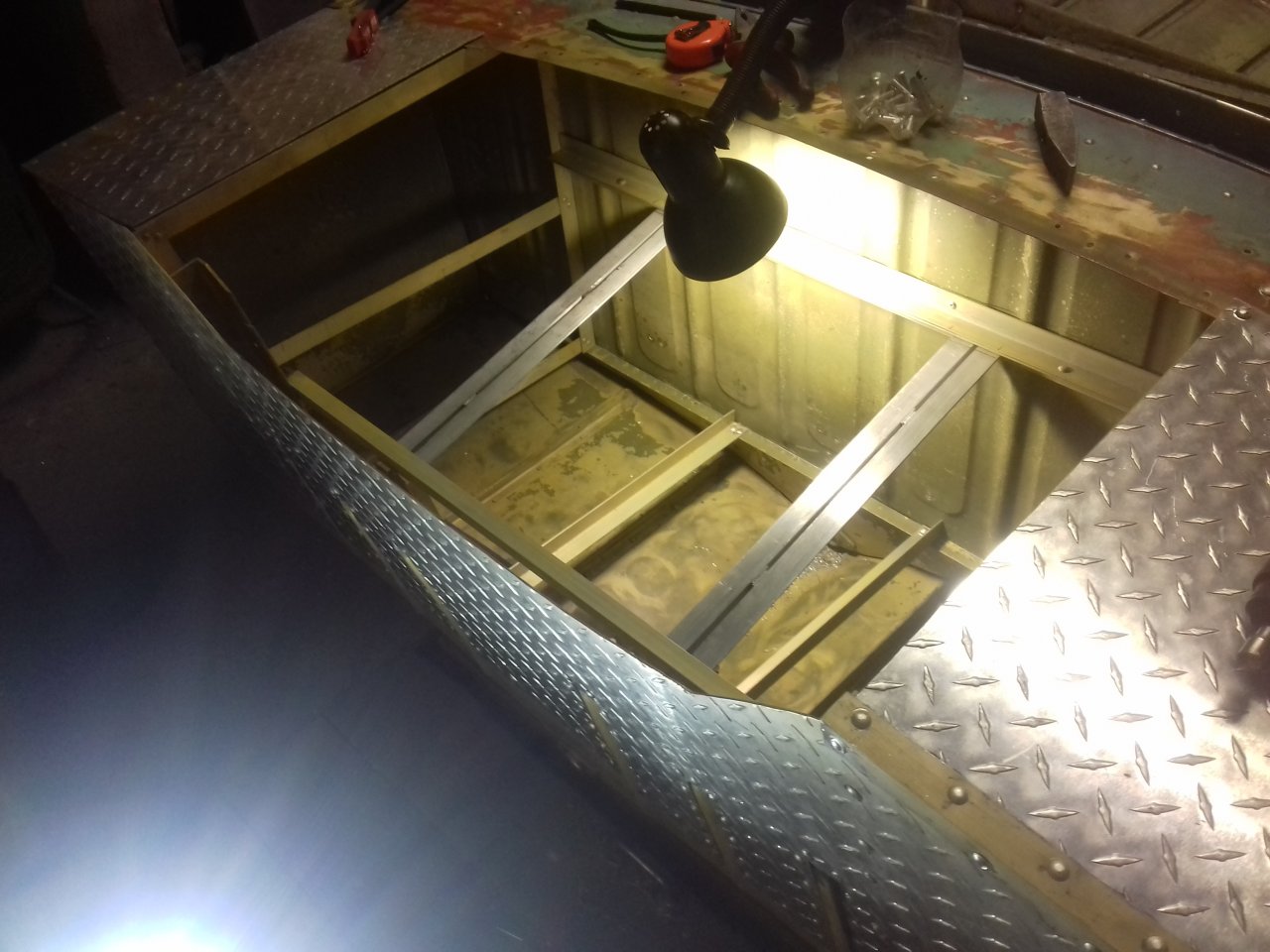

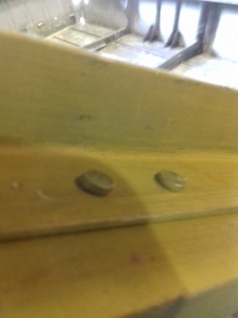

Все хорошо, только про стекольный герметик в нашем деле на форуме были нелестные отзывы, но думаю, что между листами все будет хорошо. Я также обходил выштамповки на верхней палубе. До кучи я бы добавил заклепок. Большую накладку делал на днище в месте его сопряжения с транцем. Проверка выявила течи. Пришлось добавить изрядное количество заклепок Д18. Металл заметно натянулся, течь ушла.
Тут до добавления заклепок. https://forum.motorka.org/threads/22992/post-412243
Oleg_samara
18.01.2017
2 919
2 532
И как ощущения?Сам на нем ходил?Какая скорость?
Саш идет как и все Прогрессы , на максималку не мерили не такой задачи , а ощущения безопасности на порядок выше , включая запас по мощности .
