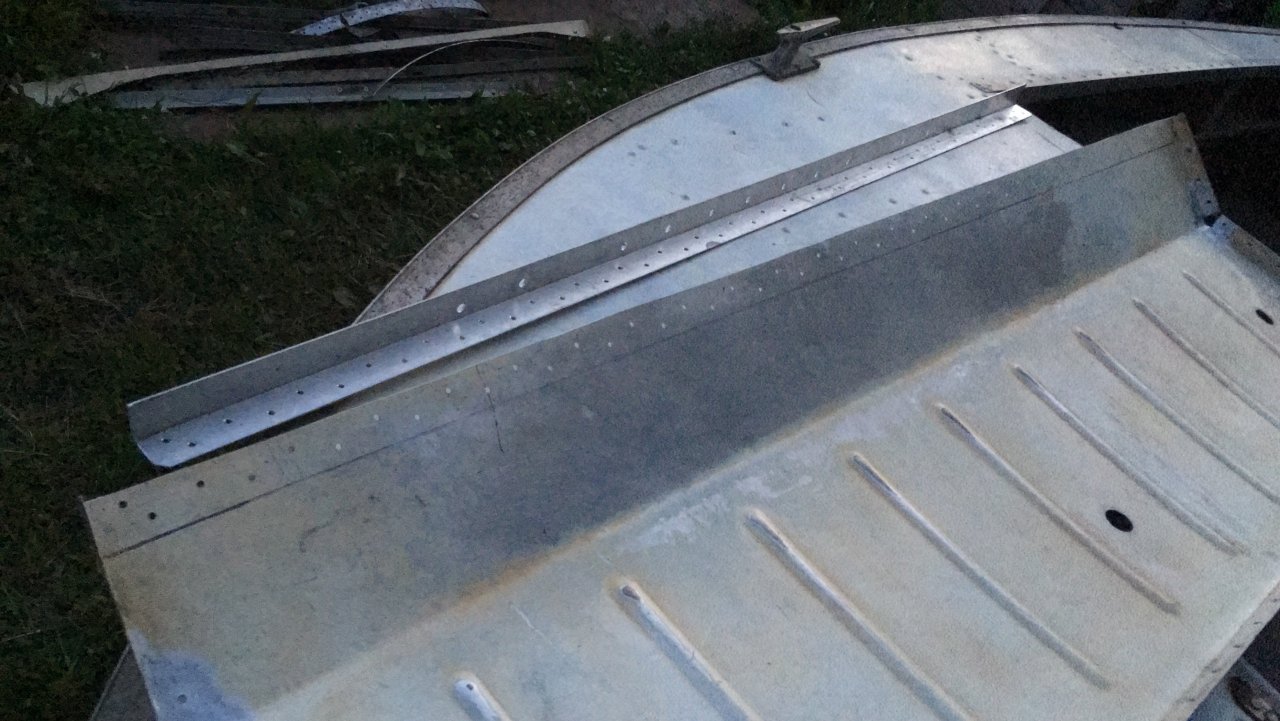

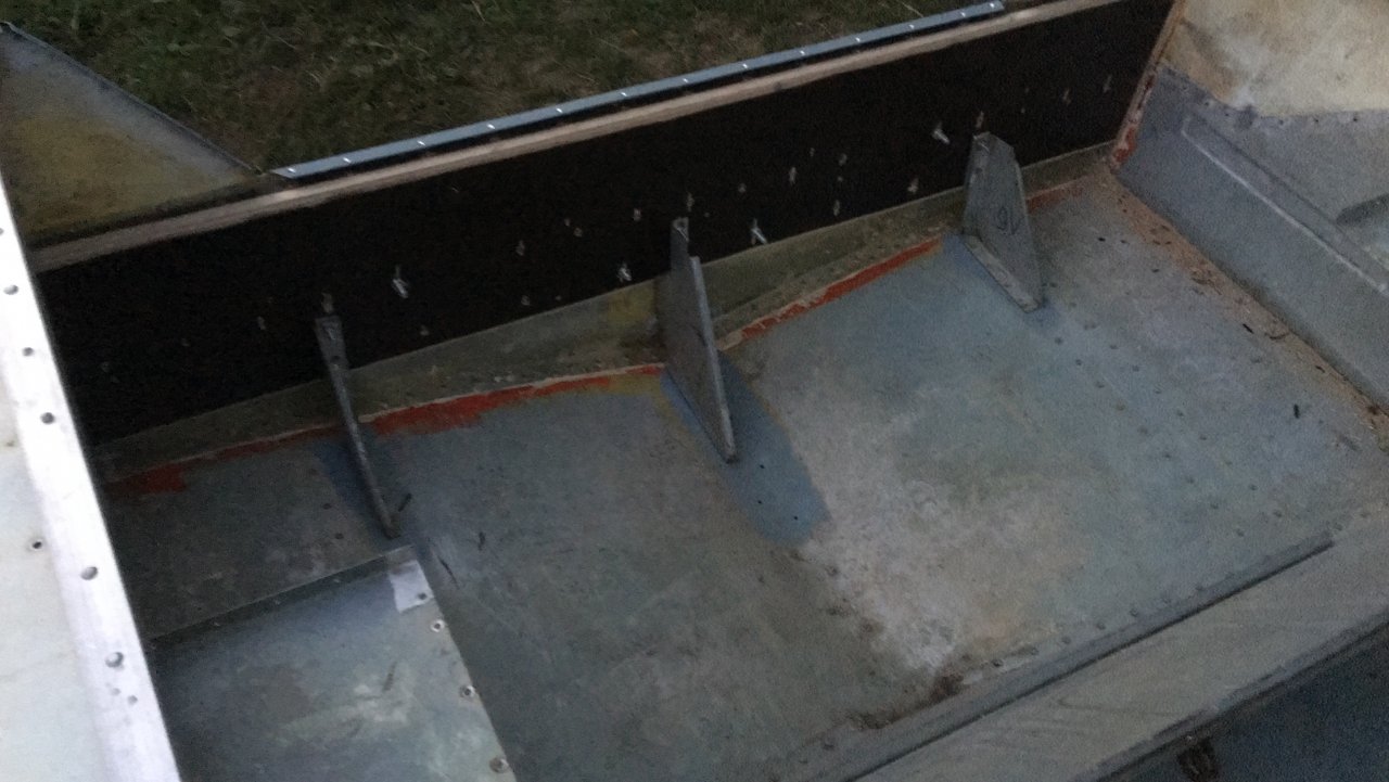

у друга пару листов простой фанеры после ремонта осталось 12мм думаешь прогнется?
Делай уже как есть, всё равно переделывать не вариант.
Если слани будут прогибаться, то для жёсткости, изнутри на слани можно один-два бруска на саморезы и клей примастырить или уголок\ тавр это решит проблему.

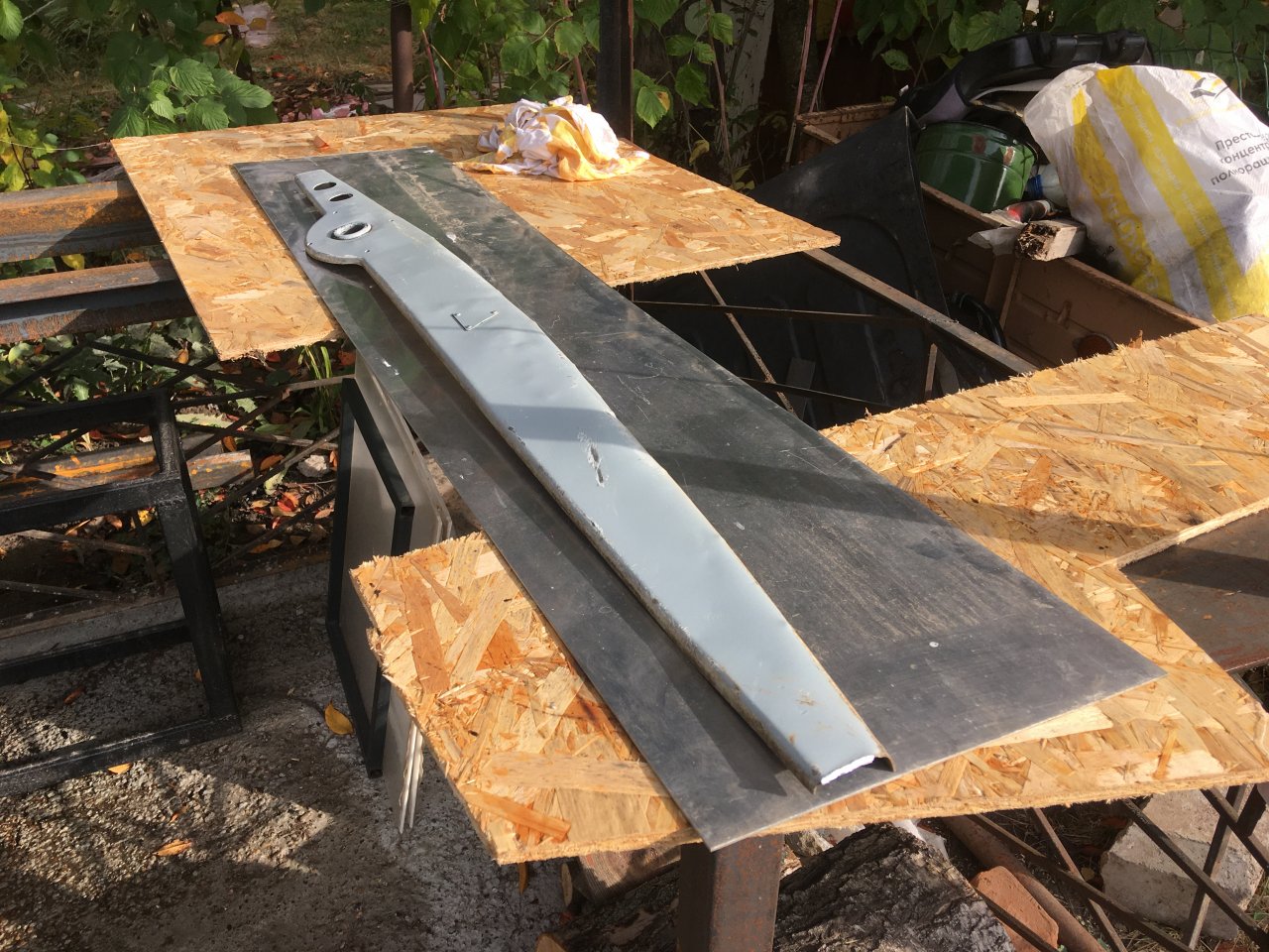

181284

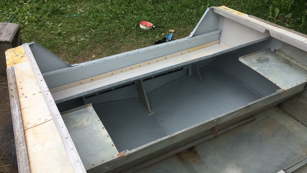

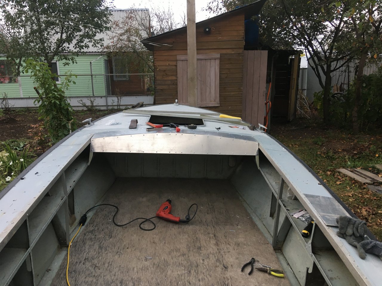

Никак не думал что подгонка этой мелочи займёт 3,5 часа

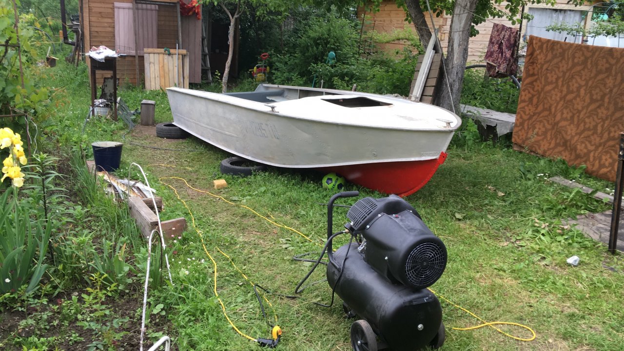

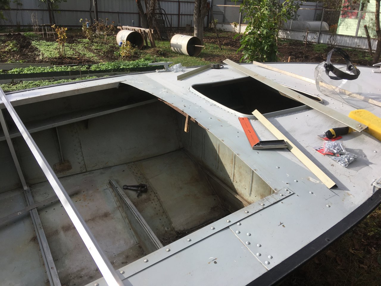

Лодка хоть на лодку стала похожа, завтра полностью докрашиваю, и готовим кокпит
181548
181549

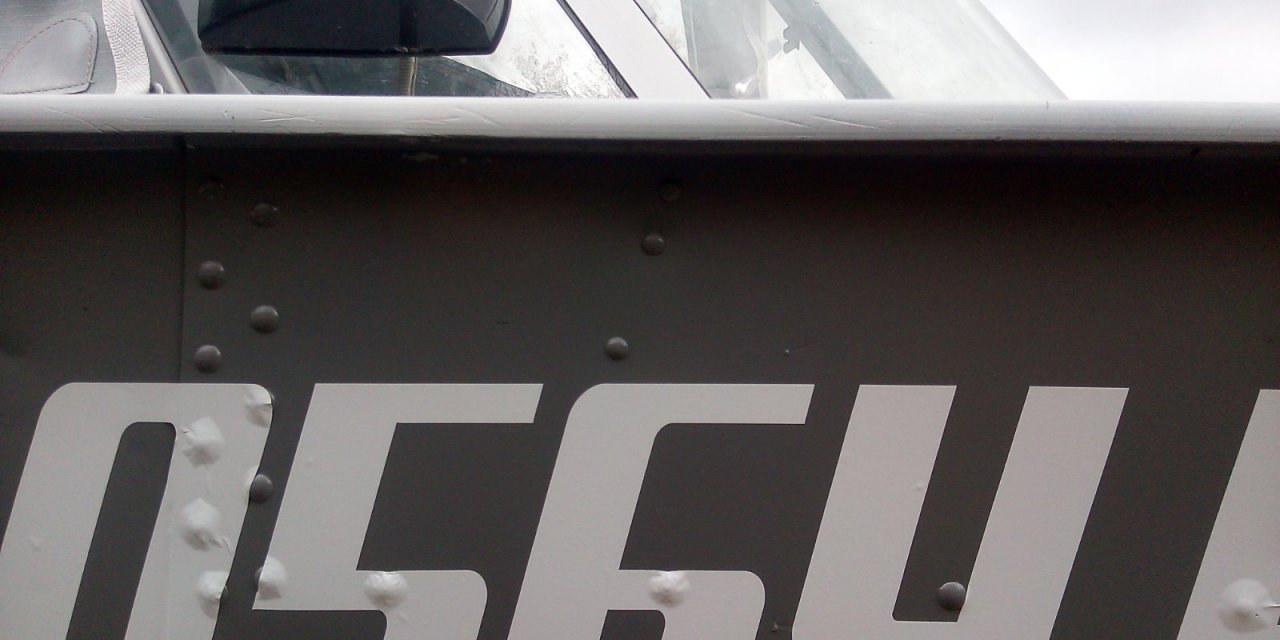

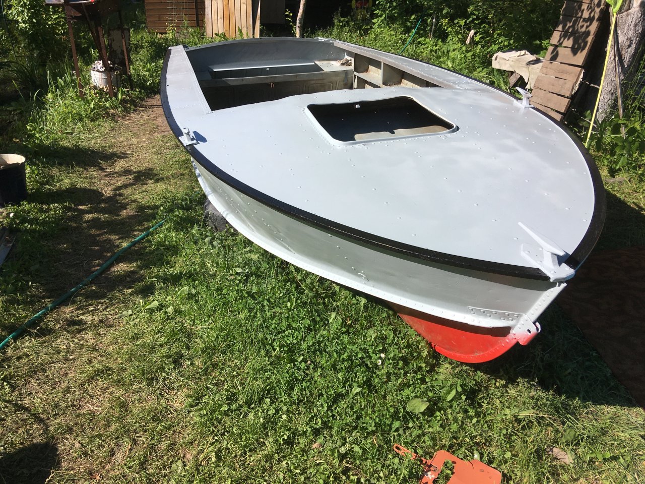

Сделал в итоге серым
181586

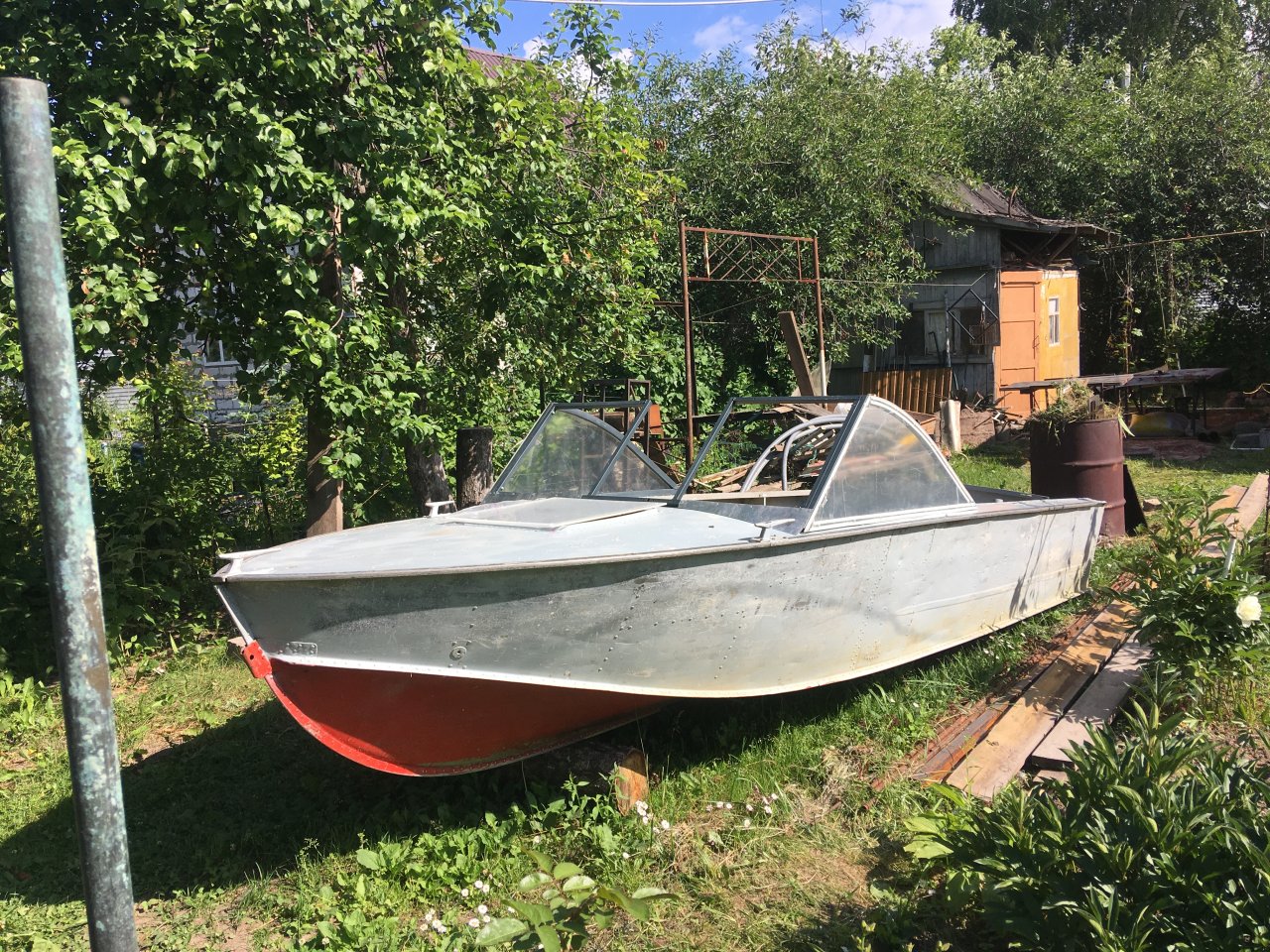

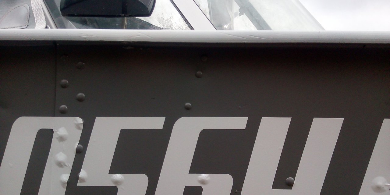

Грунт шкурить на носу не стал думал зёрна будут как не скользящее покрытие, краску ровно не смог накинуть местами шагрень местами гладко, ну и пусть, всеравно результат превзошёл ожидания)

Всем огромного приветища!!! Корыто стойко откатало 2 сезона и ни намека на течи и на любые другие косяки))) но косметика требует внимания, возвращаю на стапель в огород, весной будем творить)))

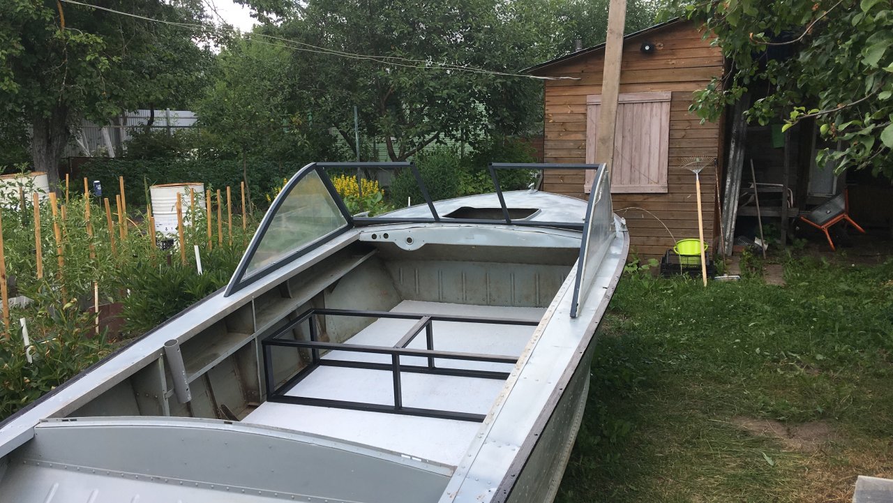

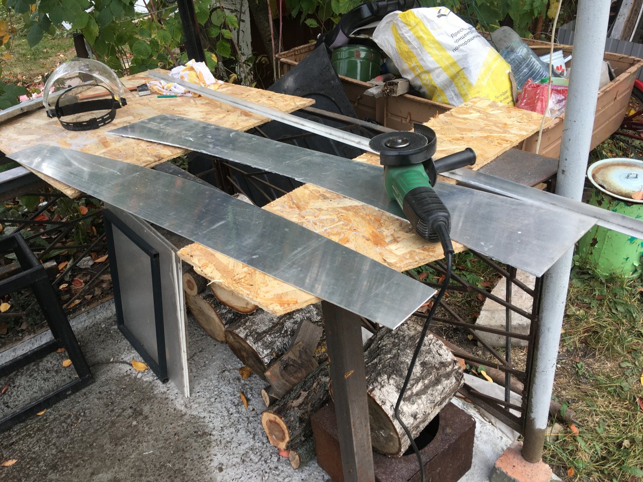

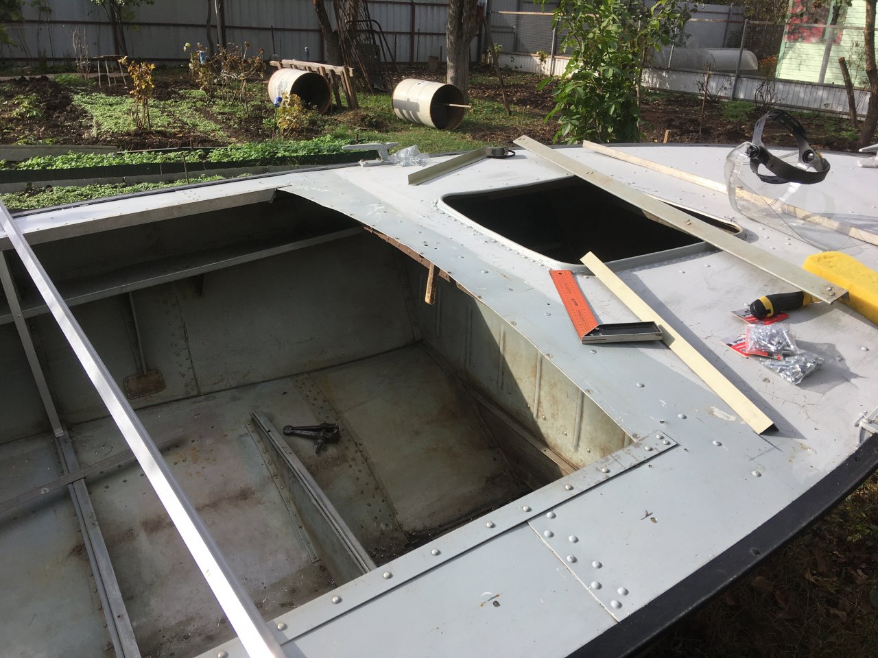

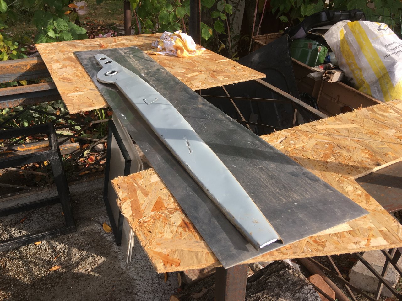

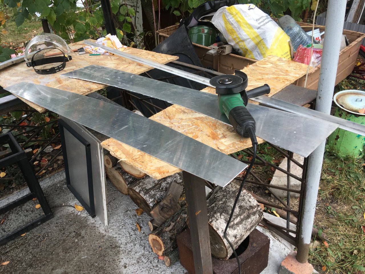

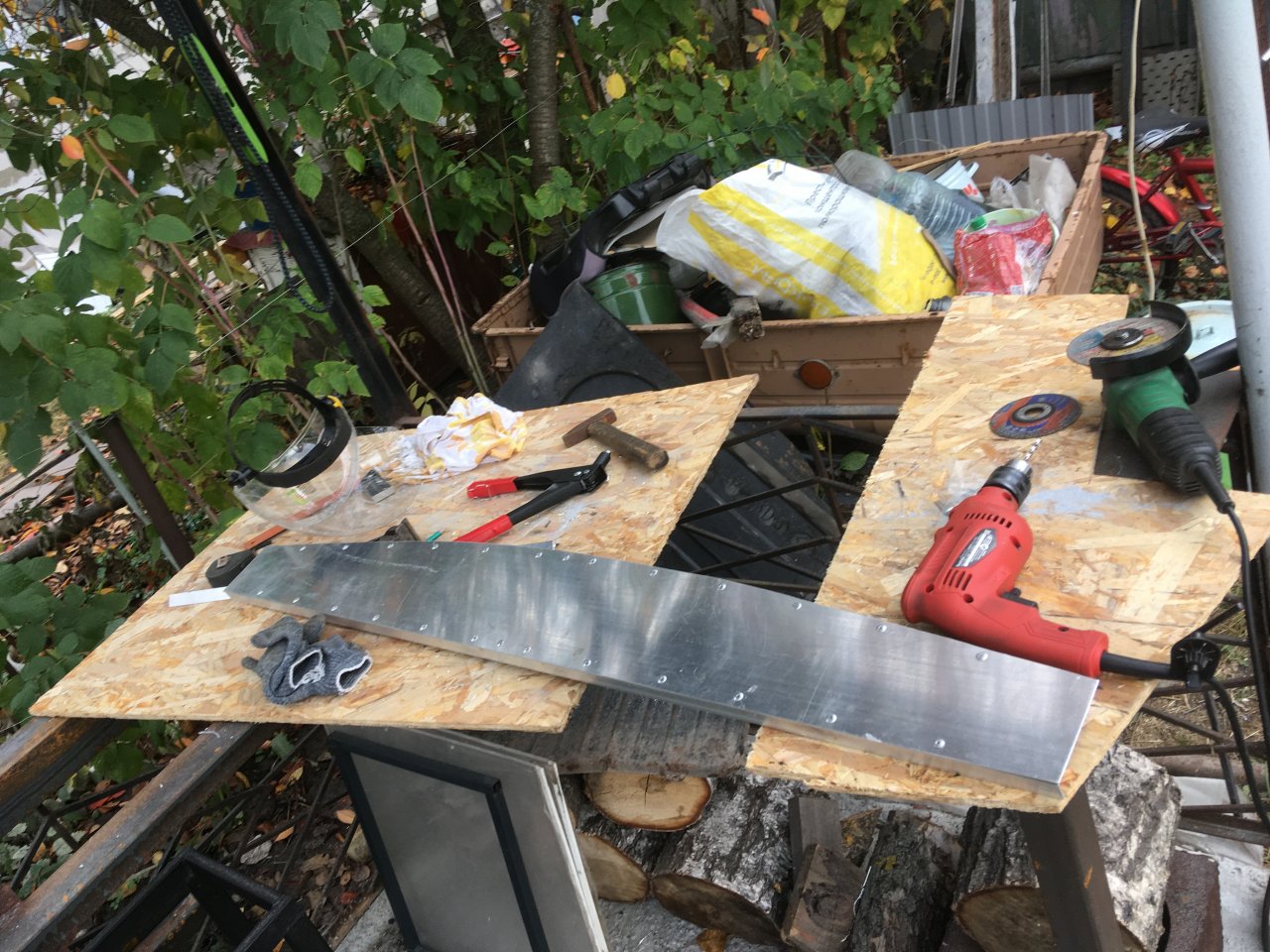

Всем здравия!!! минувшей зимой в огороде рухнула теплица, и смотрю я на эти погнутые профиля и вижу в них продолжение их жизни)))
250138
250136
250137

Давно не появлялся на форуме, очень приятно видеть в темах всё тех же старых волков))) Этот сезон лодка так воду и не увидела, что совсем всё обмелело, как у вас на водоёмах?

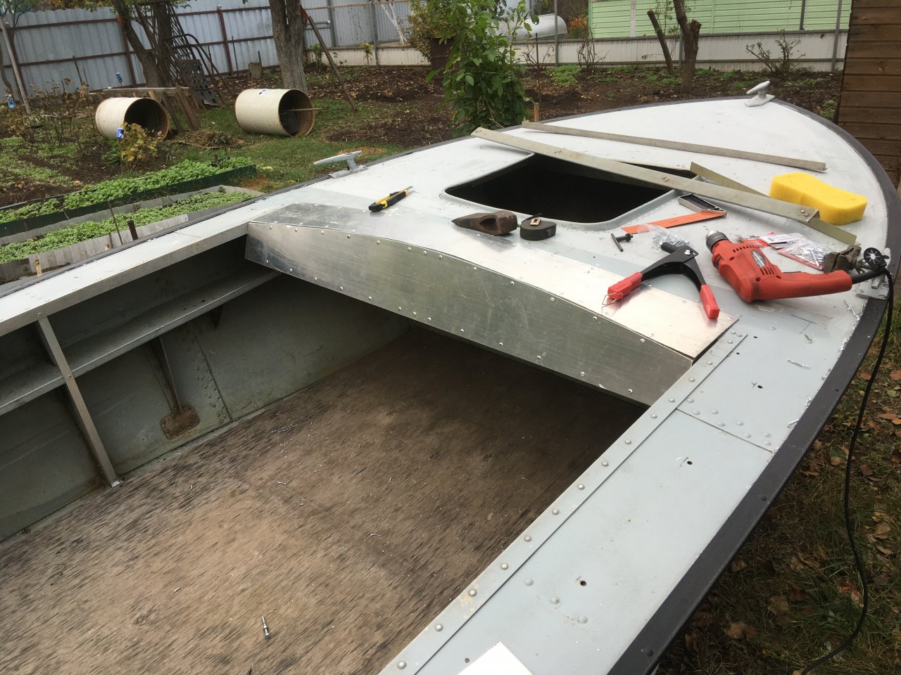

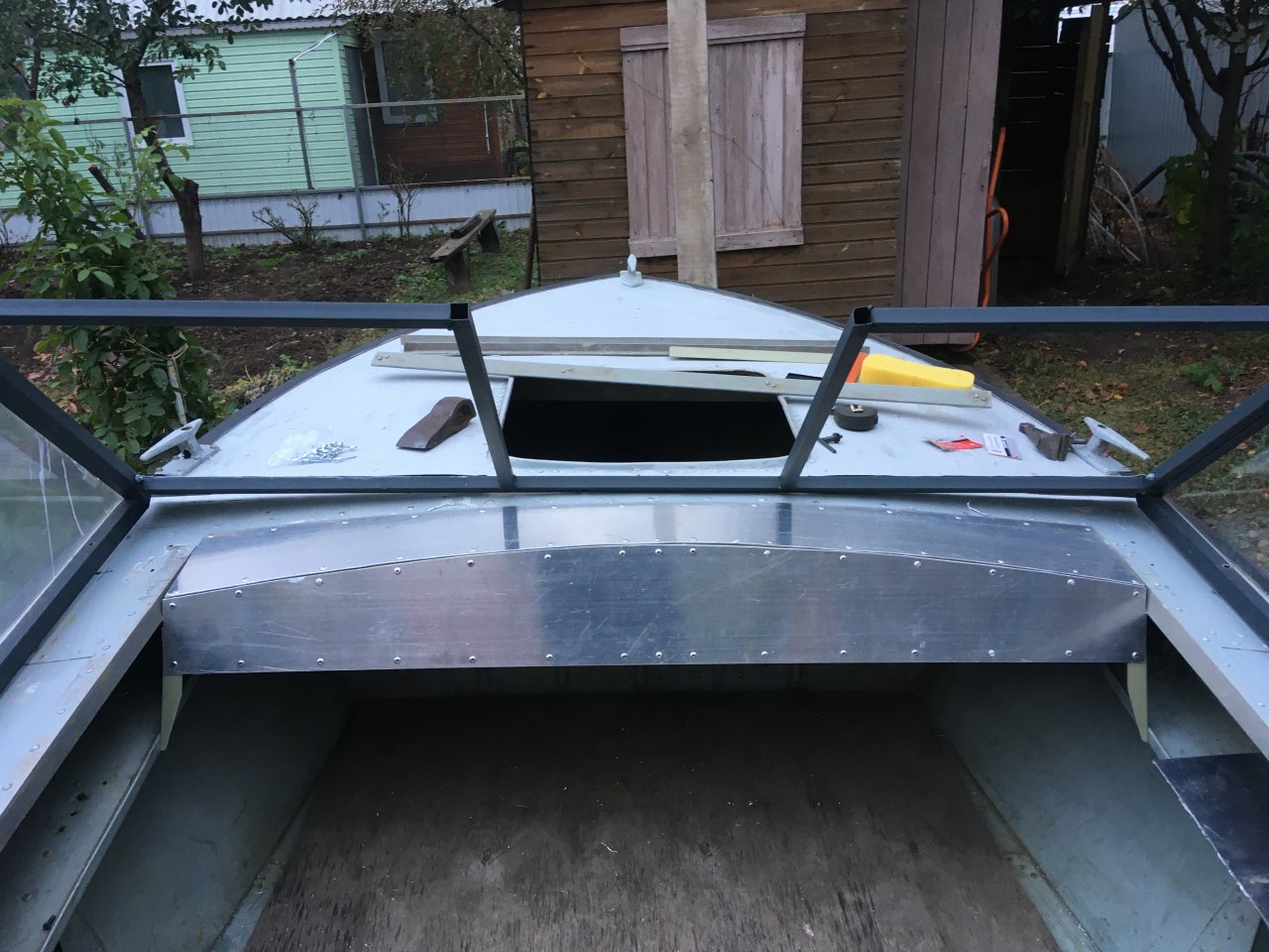

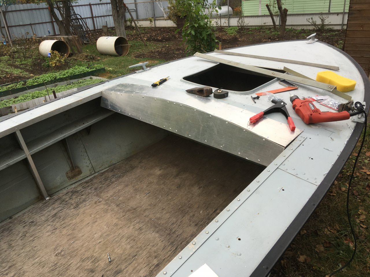

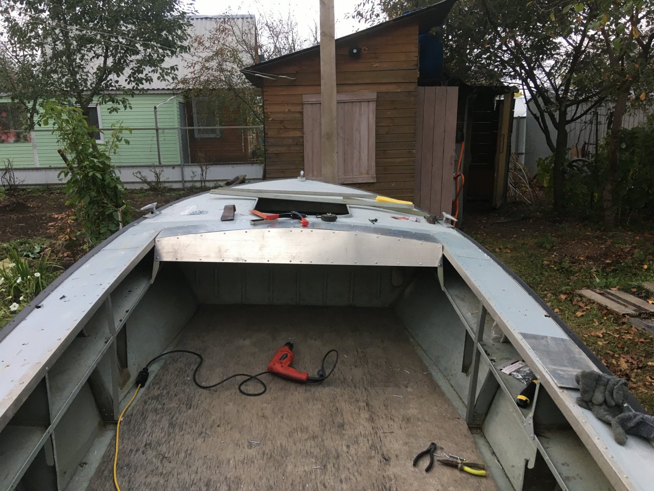

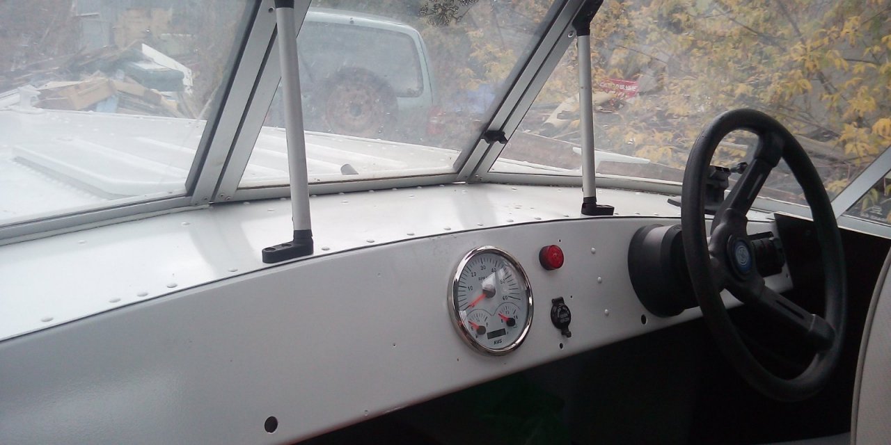

Вспомнил что на панель прога ничего не умещается, экстренно взялся исправлять есть много мыслей что я хочу там видеть
1 886

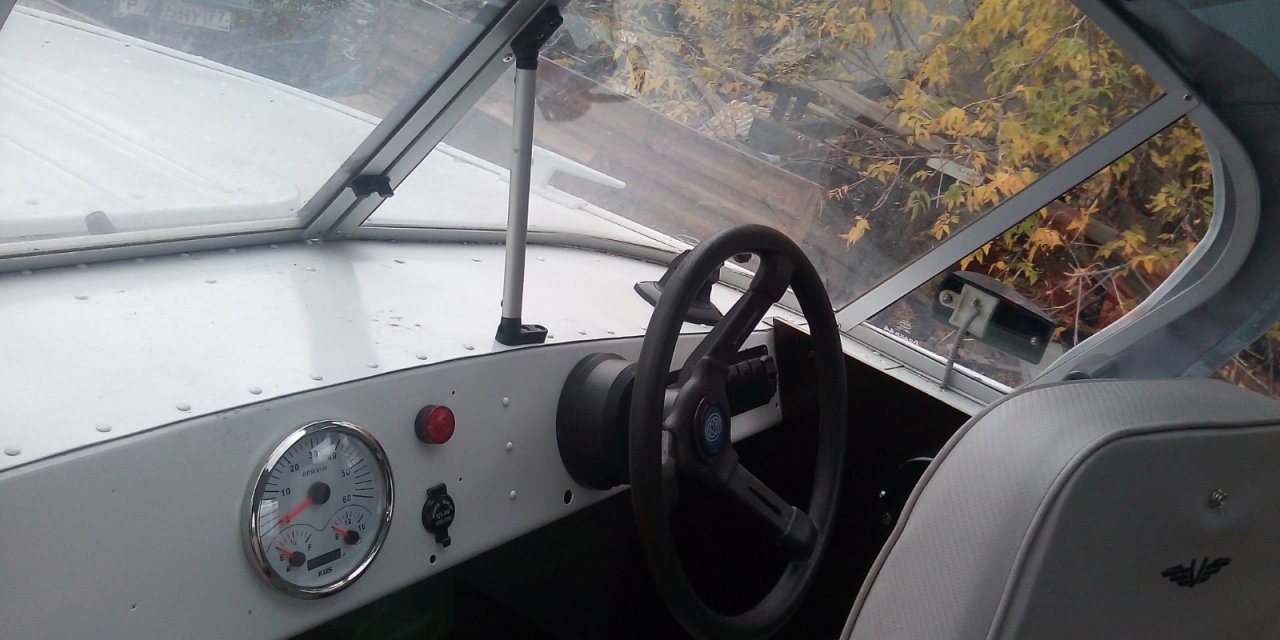

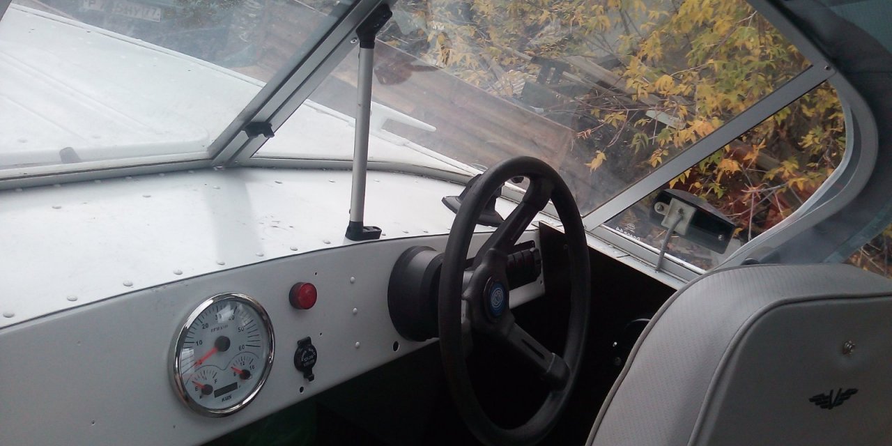

Всем доброго времени суток, подскажите пожалуйста какую длину рулевого троса на прог 4 ставят?
Oleg_samara
18.01.2017
2 892
2 474

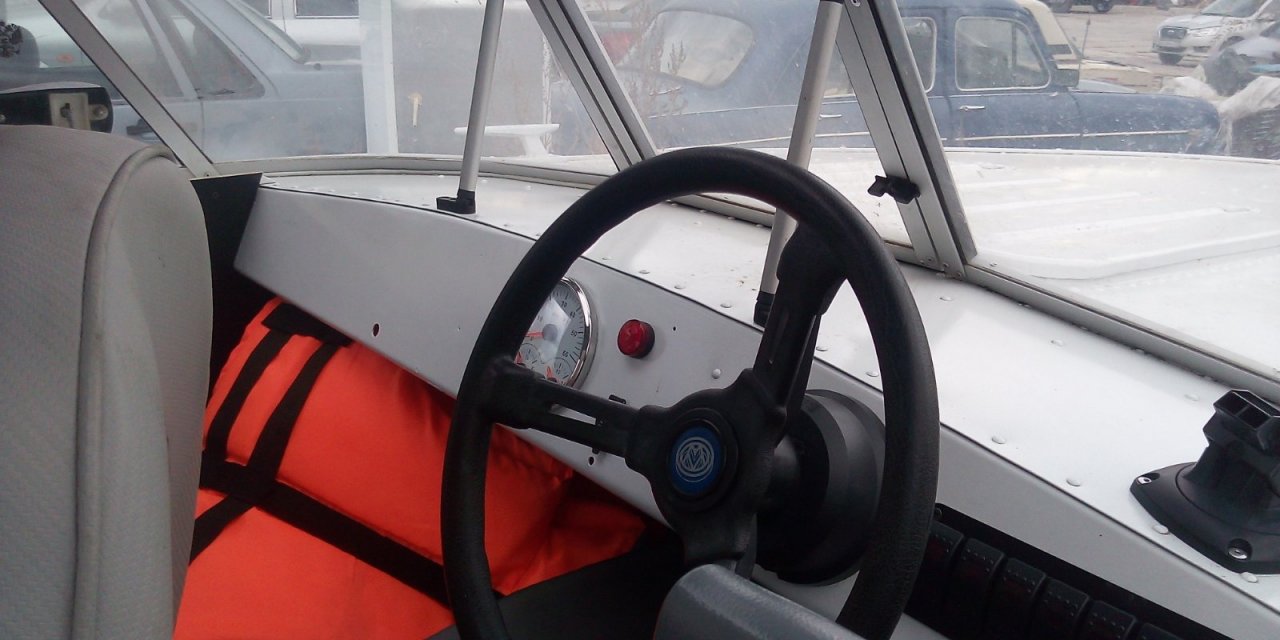

Почему до бортов приборную панель не дотянул , завтра свой вариант сфоткую . Если на 150 мм сдвинул назад то 13 трос будет впритык , на стандартный нужно 14 .
Сдвинул на 100мм, а почему до бортов не дотянул даже не зна))) так отрезал с листика и не думал даже:?
Oleg_samara
18.01.2017
2 892
2 474

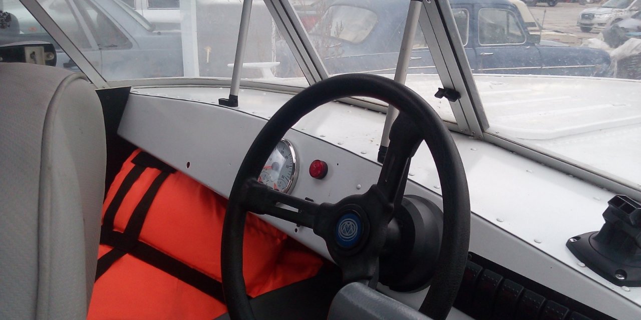

Коль к сожелению закрыто боковыми панелями , с наруже на борту три заклепки на нижнем фото , это и есть связка . Тоже увеличил на 100 мм , под эхолот. Сделай гнутики и добавь к понели , связав с бортом , жесткость прибавится , наступать же будут .
Калян116рус
18.08.2015
552
162
Прогресс 2(был), Казанка 5М, Прогресс 4, Резиновая(лопнула)
Вихрь 25, 30(был) Нептун 23(был), Troll2,5, Привет22, Hangkai 40(L)
не страшно я думаю, стекло сделал широкое чтоб больше места внутри было под ништяки всякие, а снаружи наступать не получится, панель усилю по центру где выход на нос, будет ящик под акб и каркас как усиление как раз получится
9 714
6 489
Не самое удачное место для АКБ на любой лодке, Имхо

Прям насторожил:?у меня это местечко изначально задумка под сабвуфер была потом че то подумал саб назад а вперёд акб, теперь опять в замешательстве, опять обстаканить надо план
Если ставишь саб, тогда нормально, не парься.
