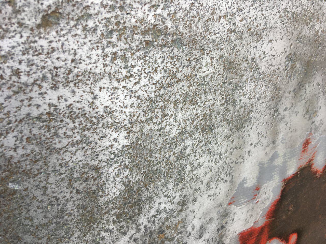

Сегодня чистил дно от коррозии очень обширно поедено но не глубоко, сквозных раковин не нашёл, и всё же такое состояние пугает, думаю закрыть по жирнее вл02 и потом эп грунтами, прошу совета как лучше поступить?

Сегодня чистил дно от коррозии очень обширно поедено но не глубоко, сквозных раковин не нашёл, и всё же такое состояние пугает, думаю закрыть по жирнее вл02 и потом эп грунтами, прошу совета как лучше поступить?Посмотреть вложение 165600Посмотреть вложение 165601Посмотреть вложение 165602
Да.Картина удручающая.ВЛ-02 по жирнее не получится.Покрывается в один слой 10-15 микрон.Да и толку не будет.Чёрные точки это тоже коррозия и щёткой ты её не вычистиш.Поможет только пескоструй,но боюсь что сквозь днище станет видно небо в мелкую дырочку.Для себя делать - деньги на ветер.
Труп однозначно.:pardon::pardon::pardon:

Если оставить как есть, т.е покрасить в таком состоянии, на сколько хватит этого корыта и какие последствия могут быть если так оставить?
Я бы наверное поступил так: протравил бы раковины какой нибудь кислотой ( хоть даже цинкарем и иже с ним), затем вычищать пробовать и так пару раз. Потом взял бы поксипол и шпателем " заштукатурил" это дело. Если живой дюральки половина есть, то тебе хватит покататься. Но максимальные нагрузки уже противопоказаны данному корпусу.

Тоже к такому варианту склоняюсь
Бери другой корпус и не страдай зря.:lodka_2:
Поддержу Лешика. Я со старой люмишкой поработал всласть. Тут усугубляется все тем, что это дюраль. После химической и механической обработки увидишь Млечный путь, если через нее глянешь. В этом сплаве процессы идут иначе, нежели в других. То что на фото, ещё не очищено от продуктов коррозии. По факту все намного хуже. Извини за прямоту.
Поищи корпус без доков, как вариант. Может этот донором где-то станет.
Продукты окисления и коррозии алюминия более стойкие, чем сам металл. Если и удастся их снять, в реакцию вступит сама люмишка. Будет активное пузырение даже в воде. Чем выше температура, тем быстрее реакция.
Из кислот хорошо работает жидкость для мытья колёсных дисков. Я использовал концентрат. Иногда работаю им, иногда разбавляю. Это смесь кислот. Люминь впринципе стоек к неконуентрированным кислотам. Со щелочью дела обстоят хуже. Нанес, покисла 5-10 минут, и пошел ручными щетками. Главное сам металл не сильно царапать, иначе он начнет реагировать. Смыл и так до момента, пока поверхность не станет удовлетворять. Если металл начинает реагировать, моем и сушим, чтоб оксидная пленка образовалась на нем. Потом снова в бой.
Но это не тот случай, Коль.

Решено идти вопреки здравому смыслу, весной обработаю всю коррозию в раковинах химикатами и покрою лкп, до весны думаю тема закрыта, спасибо всем за советы)

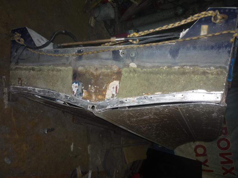

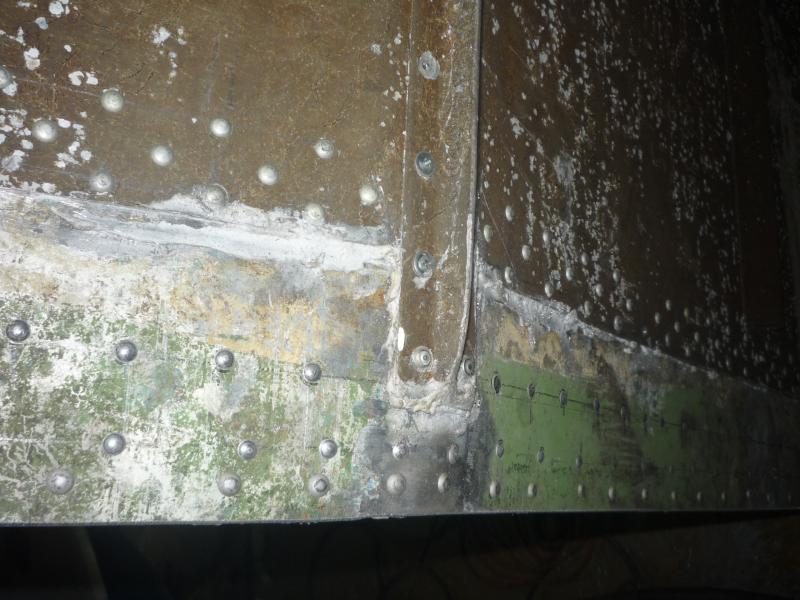

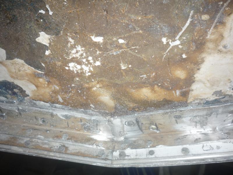

Зашёл сегодня посмотреть как корытце перезимовало, и там понеслось)

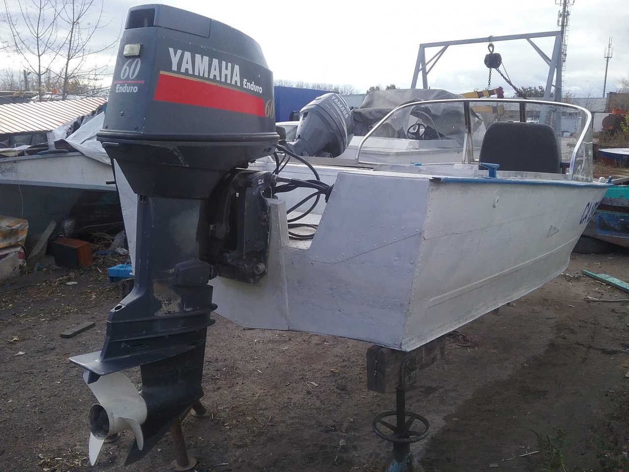

2 111
Radichkin
30.04.2014
93
15
Мытищи

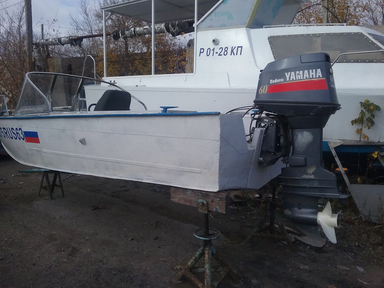

Yamaha 60fetol
Коль, я делал вот так, Яму 60 FETOL поставил, брал из Владика.
