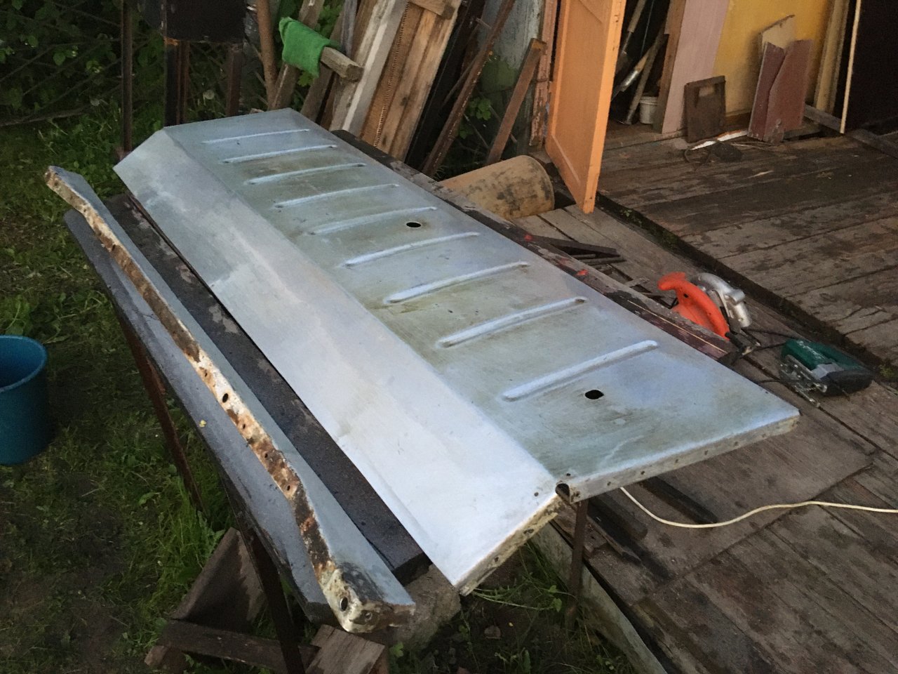

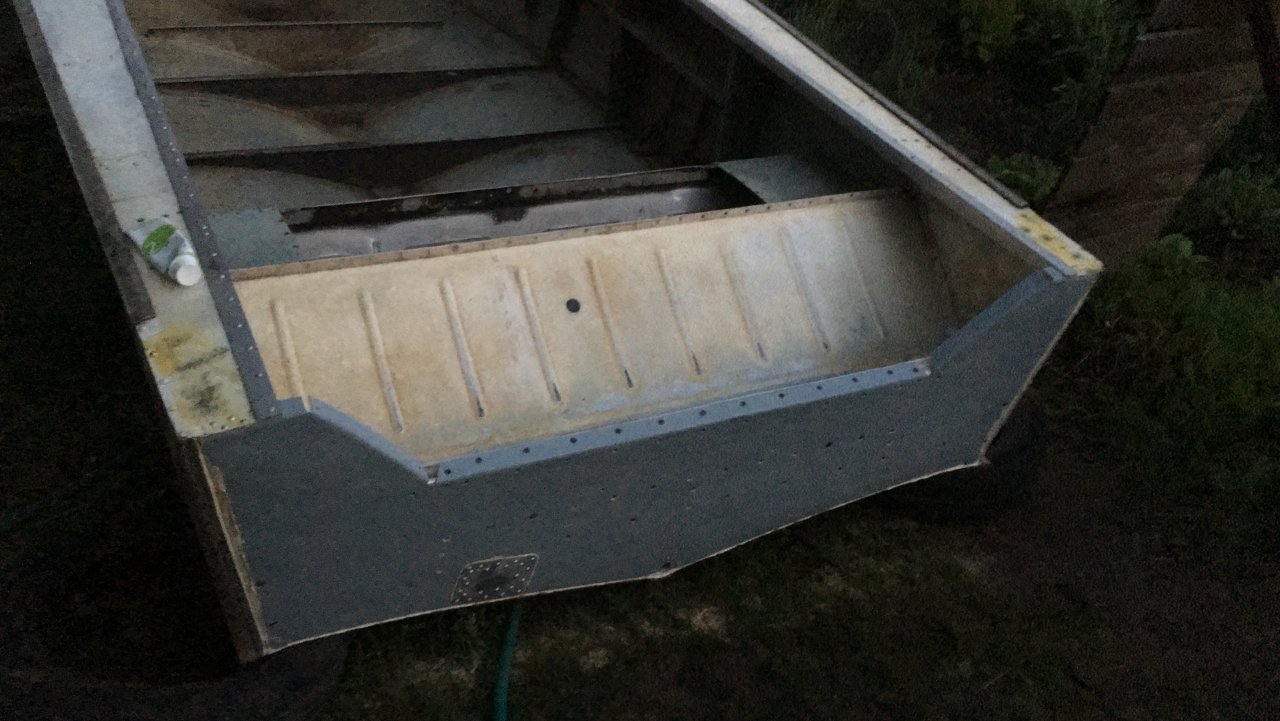

работа полным ходом

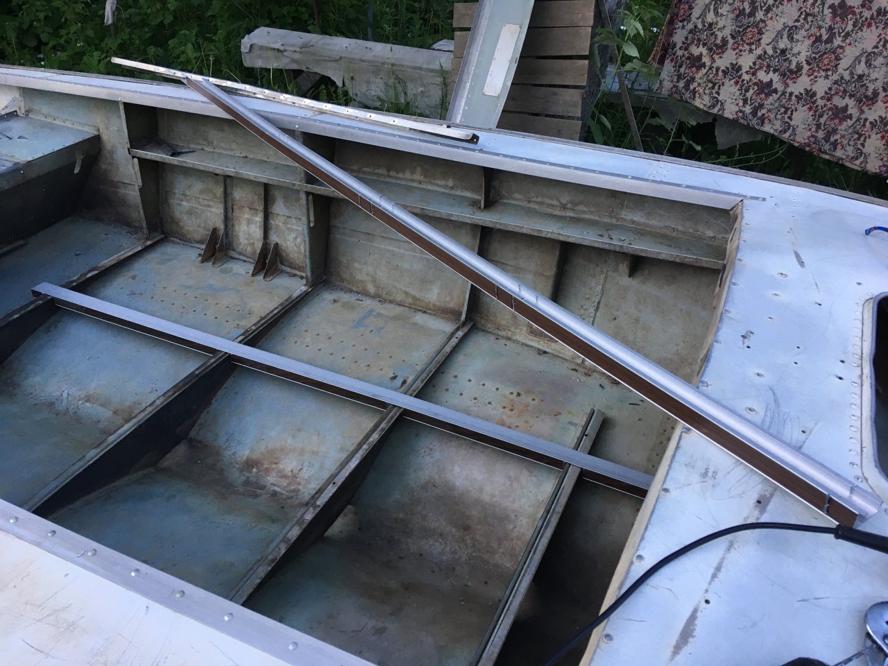

Николай, панель не собираешься увеличивать в салон? Я бы увеличил, у Прогов её ведь совсем нет, и положить нечего.

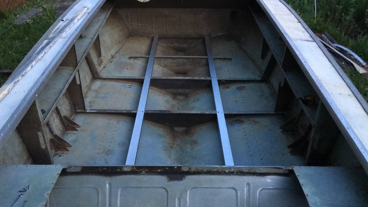

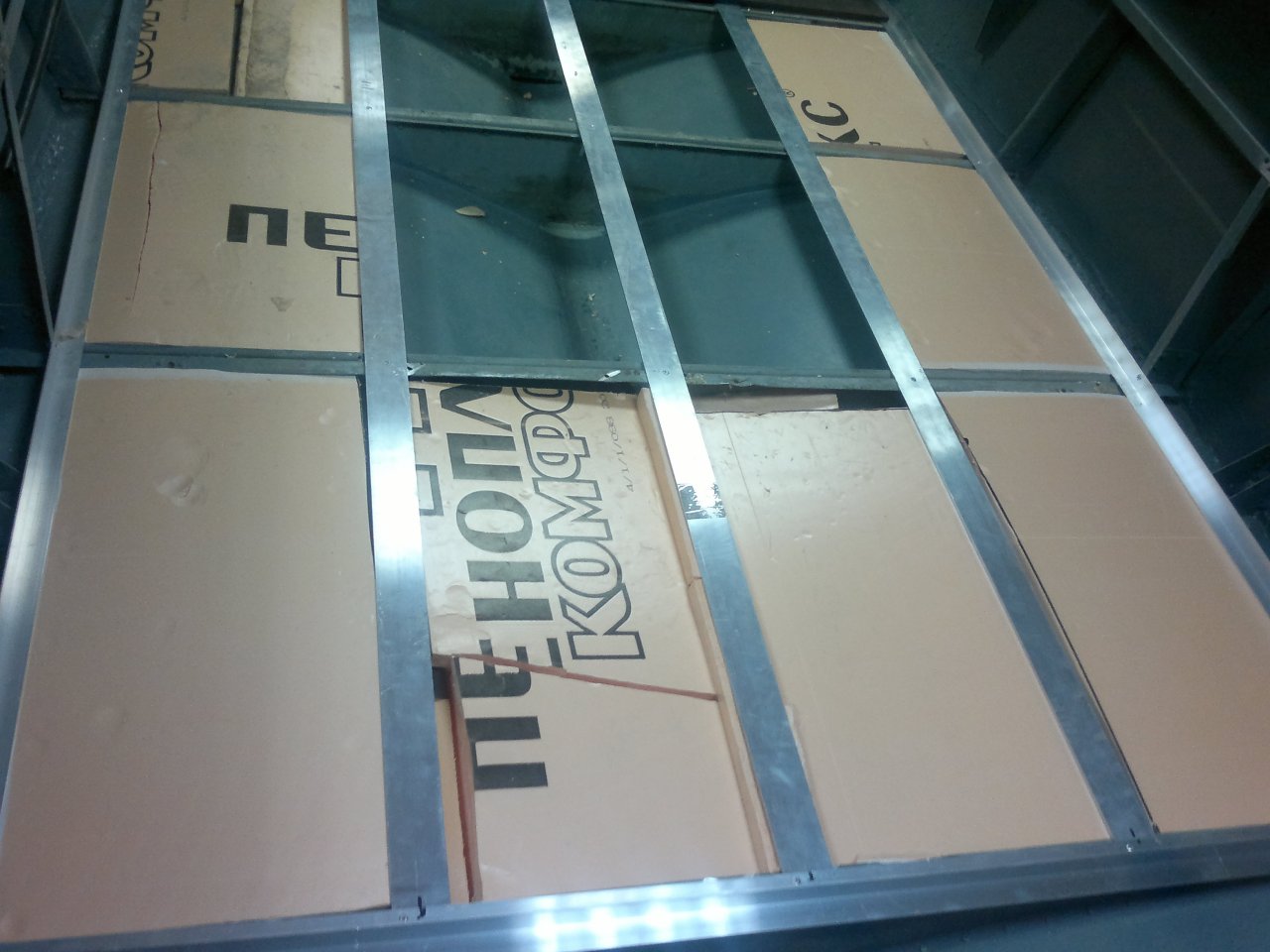

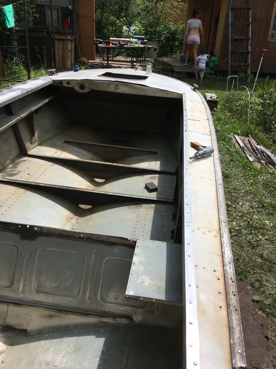

Есть вопрос к знатокам, собираюсь собирать каркас полов, весь крепёж на вытяжных если будет это нормально?не разбултыхает его?

Пробовал.Не понравилось .Долго и дорого.Саморез из нержавейки от трёх до пяти рублей.Не совсем дёшево ,зато быстро и спец инструмент покупать не надо!
9 745
6 513

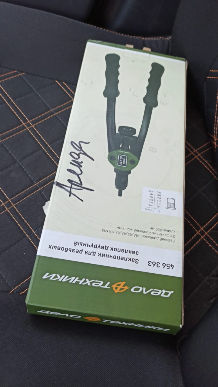

А мне понравилось. Долго, но детальки потом четко встают, снимаются и снова встают на место. Использовал нержу. Естественно, ставил не везде. Резьбовое крепление всегда лучше самореза. Очень понравились Волговские резьбовые скобы с гайкой для крепления обивки. Оцинкованы, всегда подпружинены и самоцентрующиеся.
Да мне тоже понравилось, на Крыме много чего на эти гайки поставили, всё чётко и аккуратно получается

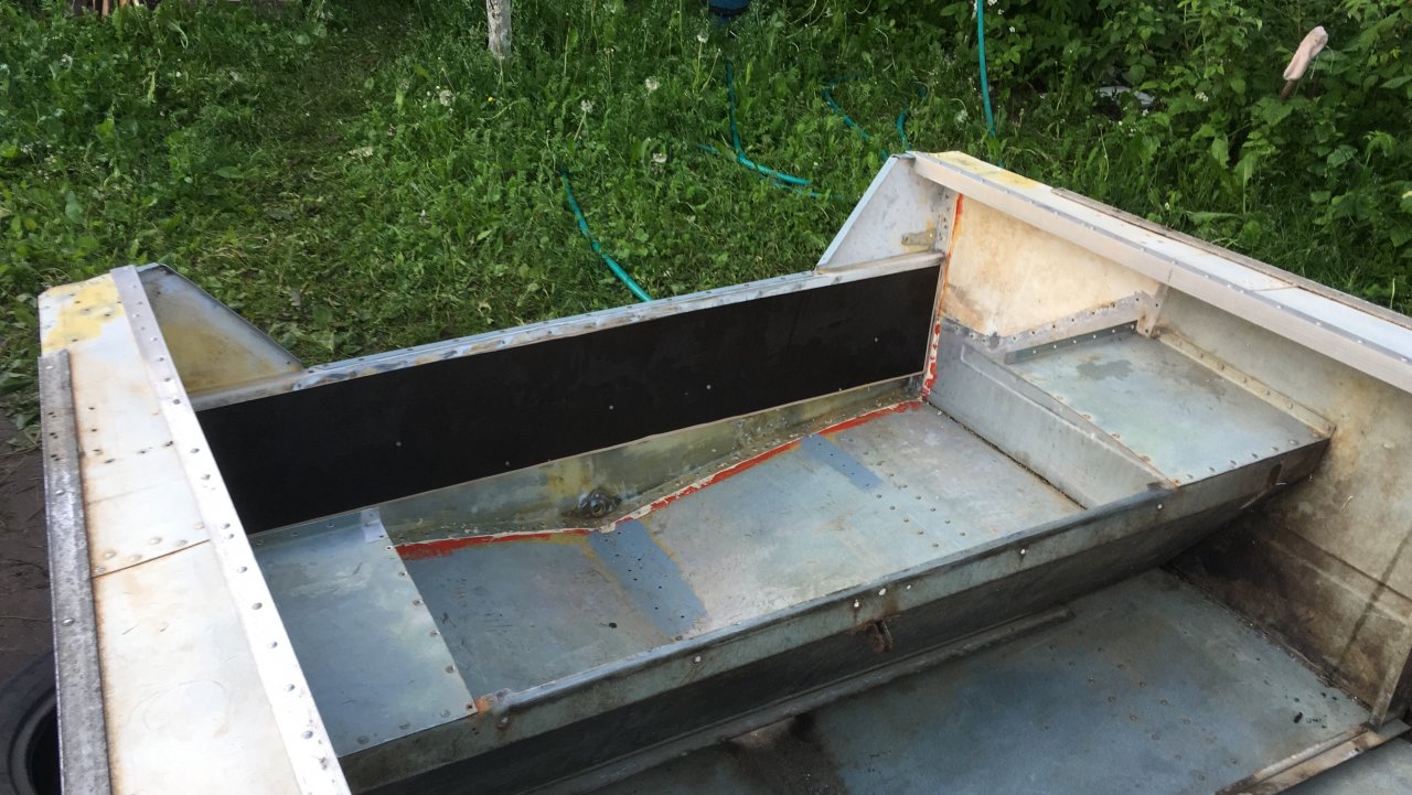

не пугайтесь, пока примерка подгонка

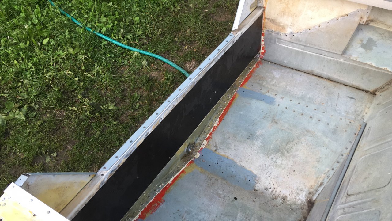

Всем привет, скоро будет покраска, вопрос вот в чём, носовая часть чтобы не была скользкой краску хочу смешать с песком, не испортится краска? Не навредит песочек ей?
9 745
6 513
Тогда какой смысл красить? Первое, что в голову приходит, приклепать несколько полос рифленки из Леруа. Можно и с палубным тиком заморочиться.... Но песок в краску, по мне дикость какая-то.

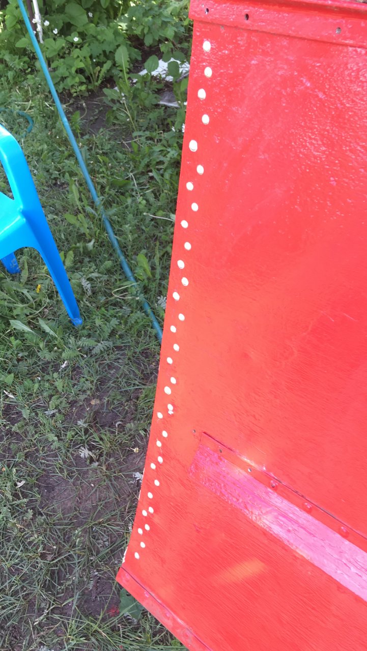

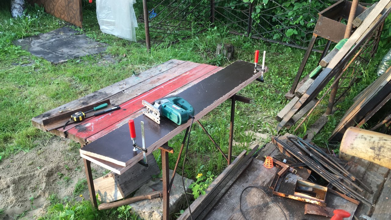

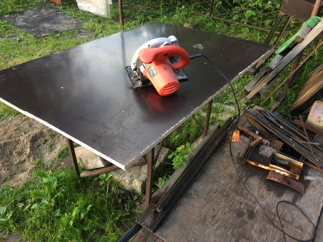

Немного ликбеза. Если нет специального инструмента для чистового пила, материал под ламинатом пилится так: лист кладется на ровные бруски и фиксируется струбцинами, выставляется линейка параллельно линии реза. Она будет направляющей для плиты циркулярки. Делается минимальный выпуск диска, чтоб надрезать ламинат. Пила ведется в обратную сторону, т.е. на себя. Далее делается второй рез как положено (от себя). Глубина реза выставляется на пару мм больше толщины листа. Естественно, лист не должен прогибаться. В зависимости от дальнейщей задачи торец можно щлифануть, фрезернуть или снять фаски.
С лобзиком похожий прием: по линии резе проходишь жуей с полукруглой пилкой, разрезая ламинат. Потом лобзиком по этой линии. Тут главное пилку подобрать и обороты. Многое от качества фанеры зависит.
На фото не видно, но это похоже обычная ламинированная фанера, не водостойкая. У последней клей темного цвета. Опилки имеют специфический запах, ядовиты, поэтому лучше работать в маске. Например, голова может легко разболеться, если нанюхаешься.
9 555
4 758
Тоже поумничаю.Пилки для лобзика под чистую резку "Т101 АО" Что бы исключить подрыв намечая линию резки прочерчиваю заточенной отвёрткой снимая верхнюю часть ламинирования (до белого следа).

Спасибо мужики конечно :drinks: но всё уже сделано)))
Фанера простая ламинированая, торцы скруглил буду обрабатывать герметиком и целиком покрашу потом, чтоб попадание влаги полностью исключить

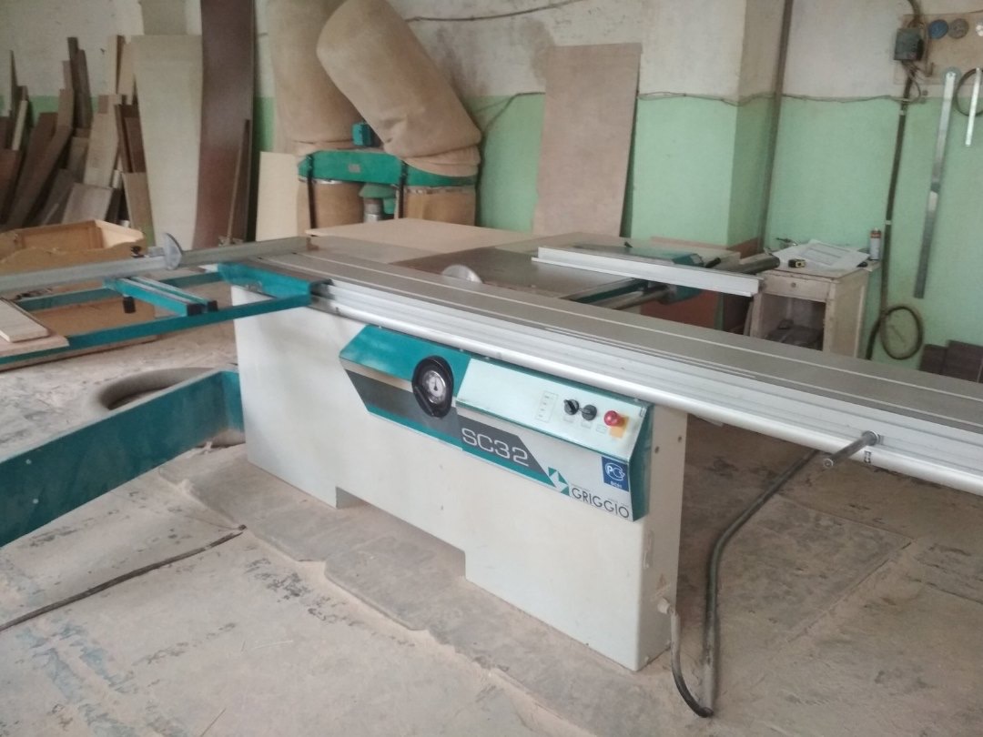

Для ровных чистых резов есть форматник)))

Вот это-АППАРАТ!!!А то-лобзик,лобзик.
