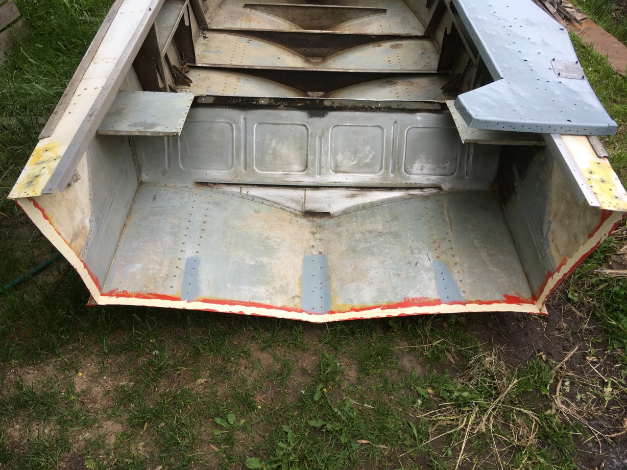

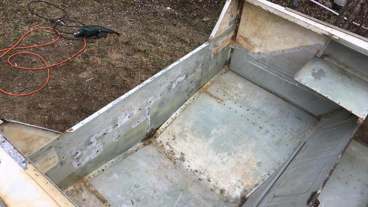

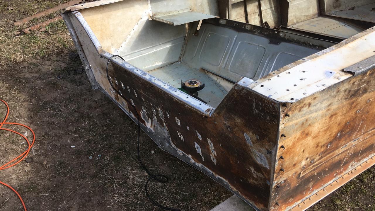

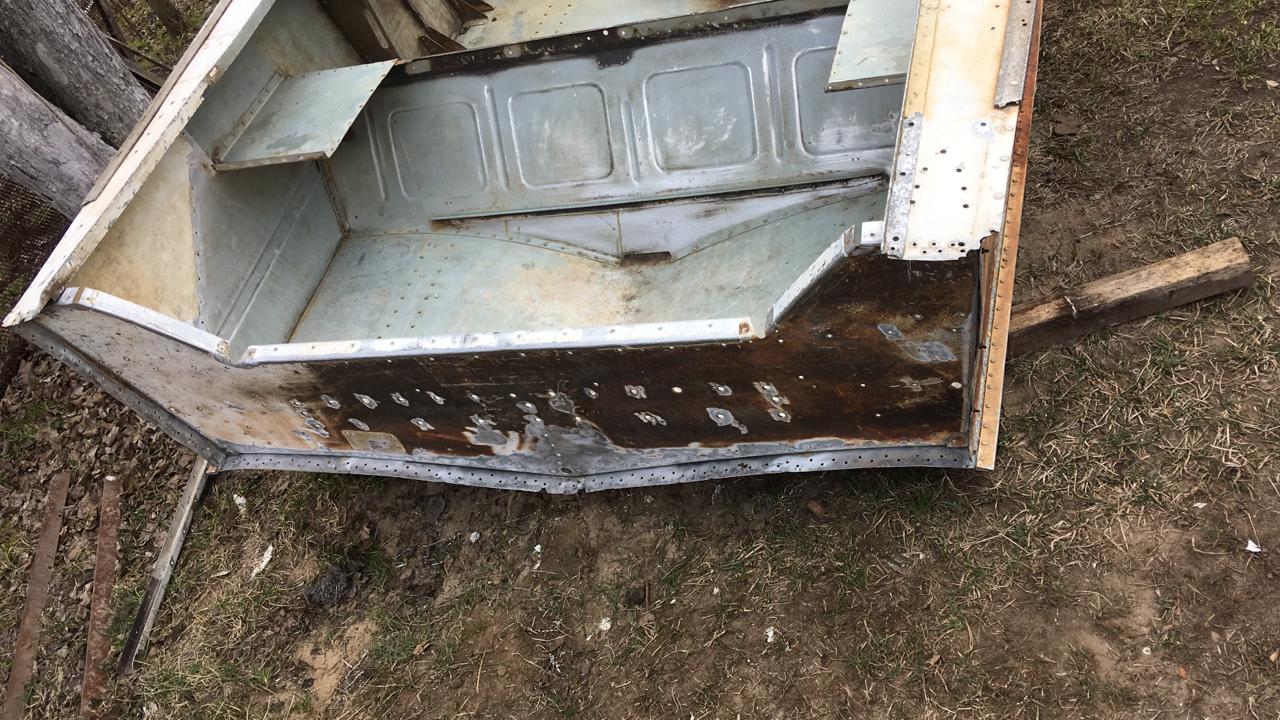

Сегодня день прошел не зря, в итоге принял решение сдвинуть панель вперёд на 33мм т.к очень много гнилого и испорченного старым хозяином метала, всё поставил на тех болты, далее думаю убирать всю чернину, очищать к покраске

А почему сразу не увеличил угол наклона транца , накой еще и клин то ? И днище по длине бы оставил для срыва , подкрепив его малкованым уголком . Сначало мозгами необходимо всю конструкцию сотворить и только потом руками , но это с опытом , постораюсь помочь , дабы сократить срок , по этому извини за может и излишнюю критику.

33мм не случайная цифра, это минимум сколько убрать было просто необходимо, если делать сразу клин то пришлось срезать ещё больше

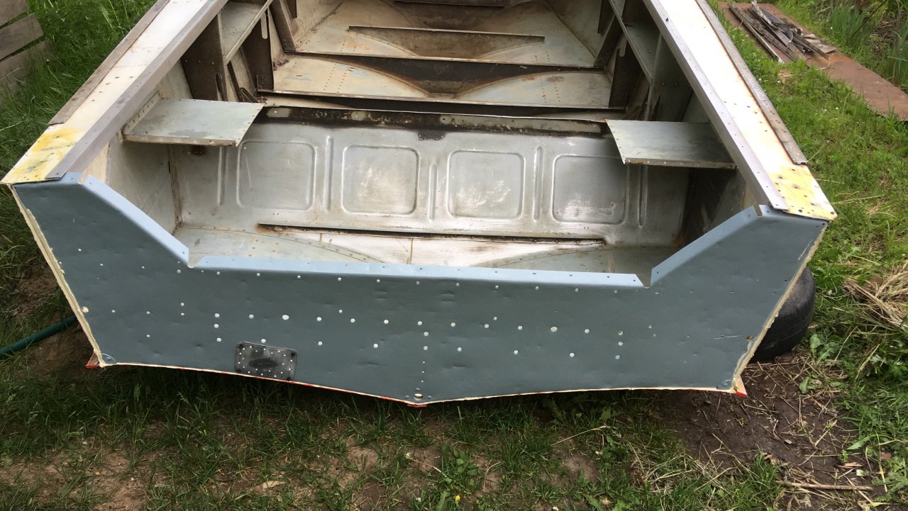

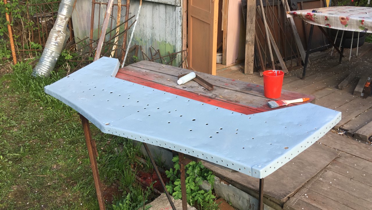

За выходные дочистил днище загрунтовал и супруга с подружкой покрасили, сегодня после работы покрашу транцевую панель, готовлю к герметику

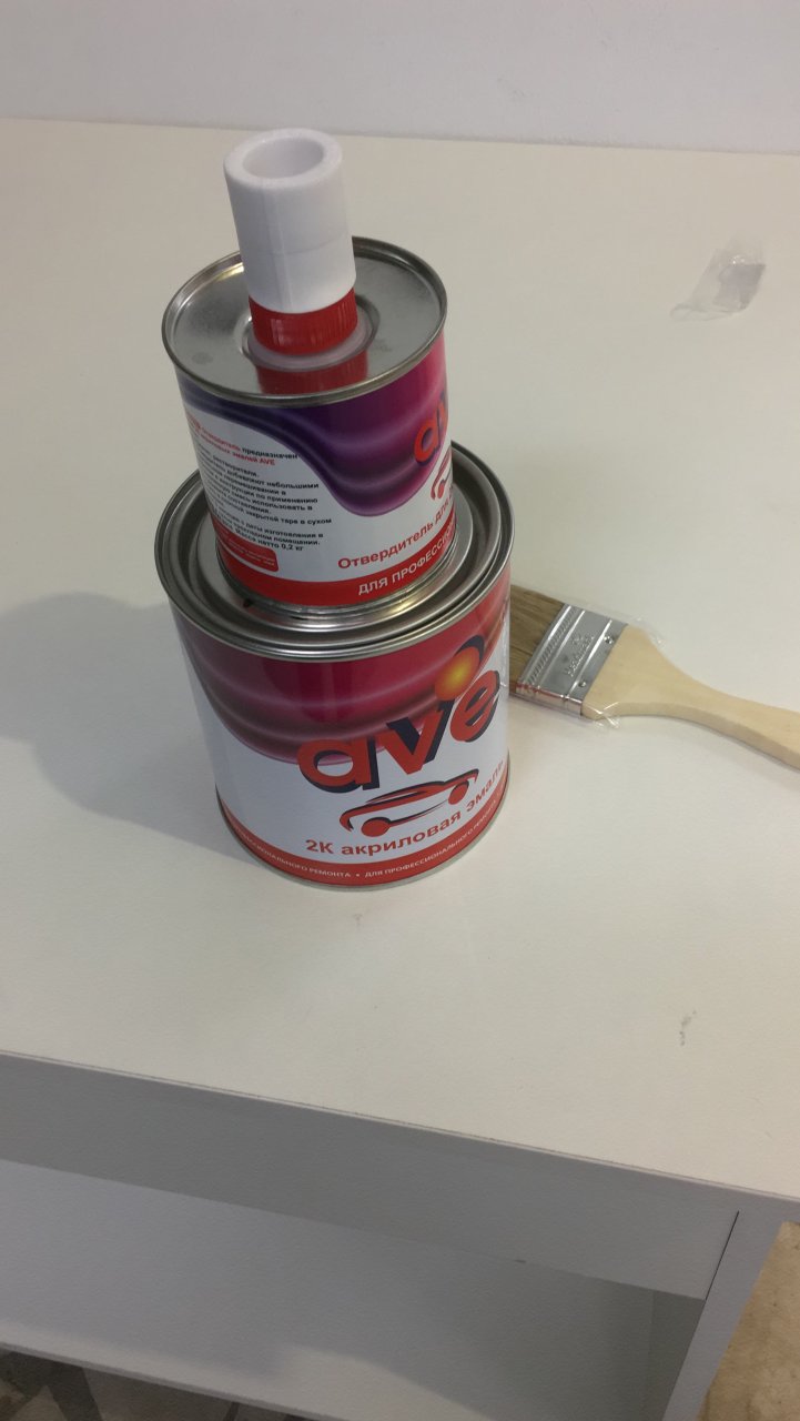

грунт реофлекс, краска на фото, мучает выбор цвета бортов, если есть какое нибудь интересное решение прошу подсказать, и вопрос по транцевой доске нашёл фанеру 40мм толщиной, она простая, если её обработать лаком по гуще нормально всё буйдёт?

Народ ставит бутерброд из влаго-водостойкой фанеры. Будет надежнее и менее гнилистие! Во! Выговорил!

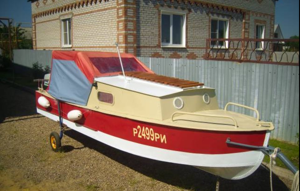

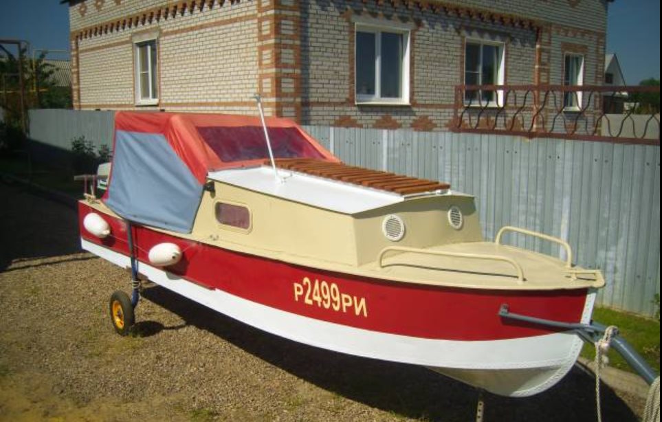

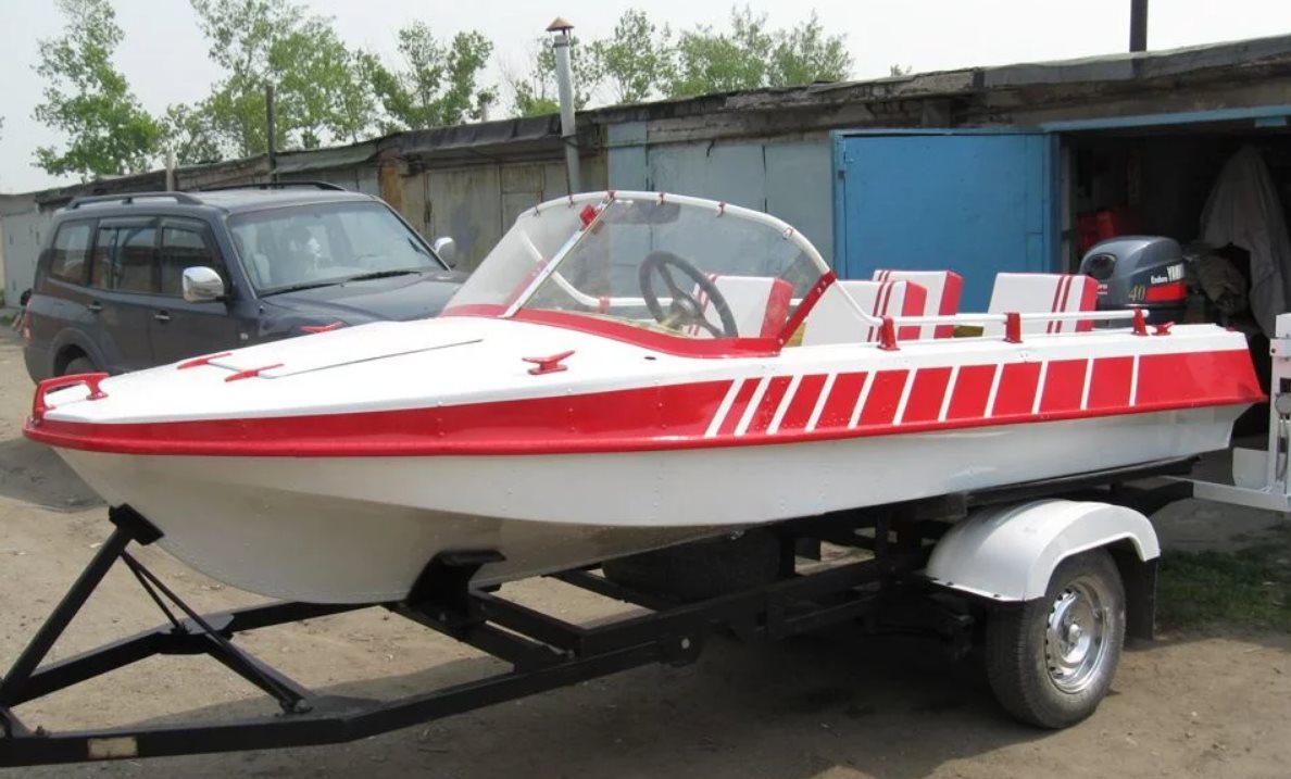

мучает выбор цвета бортов, если есть какое нибудь интересное решение прошу подсказать........

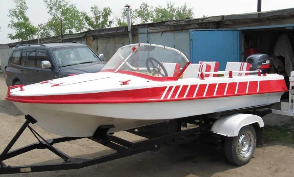

Белый с красным хорошо смотрится:
179180 179181 179182 179184 179185

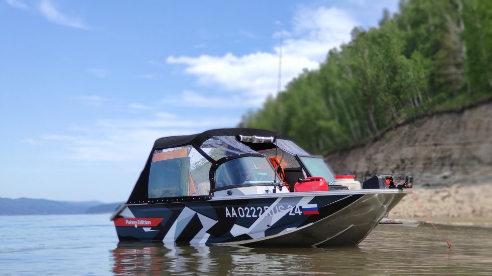

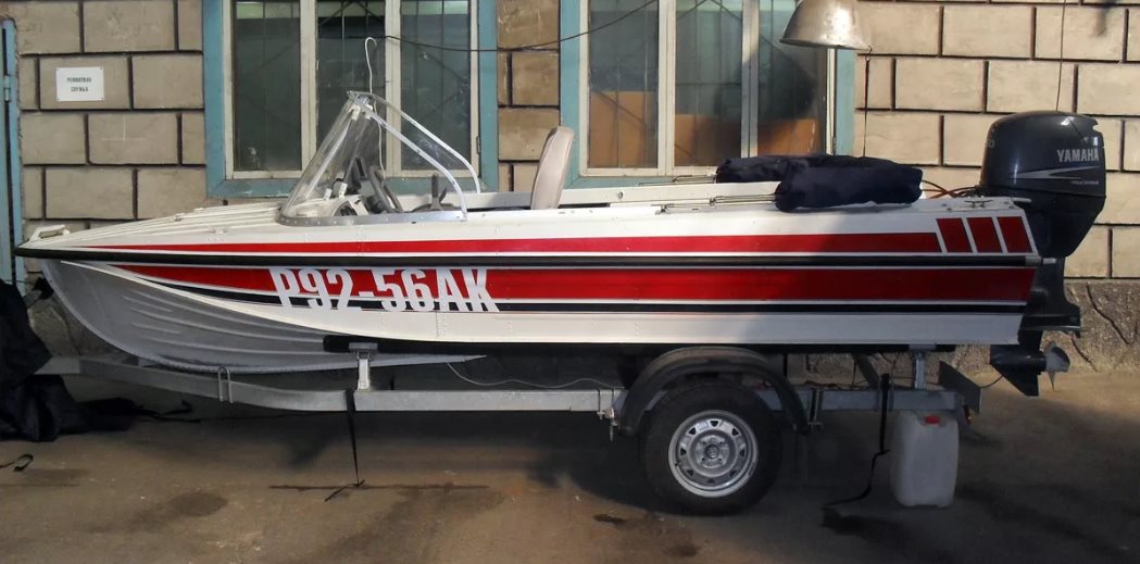

Вот не стандартная схема окраски Прога, может пригодится:
179188 179189
Фото хреновые, но принцип понятен, живьём смотрится очень не плохо, ломает туповатый силует Прога, делает его более лёгким и стремительным.

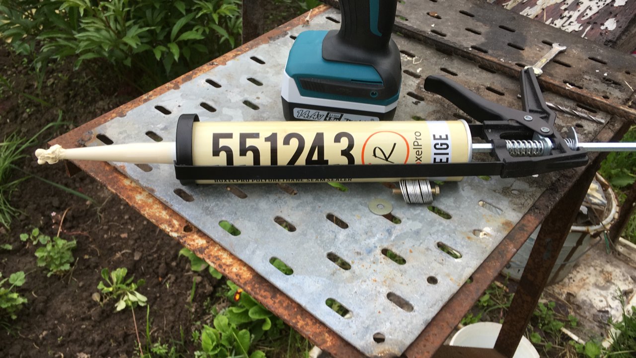

Поставил на такой герметик, поставил на тех.болты примерно 70% процентов отверстий в выходные клёпка

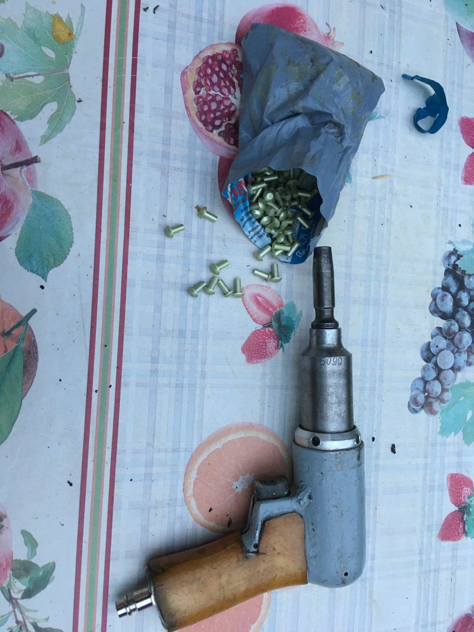

180950
Инструмент готов, завтра по шумим)))

9 697
6 475
Бред, ни в коем случае, на работе ни в одном тех процессе нет такого пункта
Ну если ты профи и долбишь каждый день, то конечно. Мы-то любители, ошибка дорогого стоит. КВЗ? Треск там знатный в цехе окончательной сборки.
КАЗ Горбунова, сборщик-клепальщик, пять лет почти каждый день клепаю
