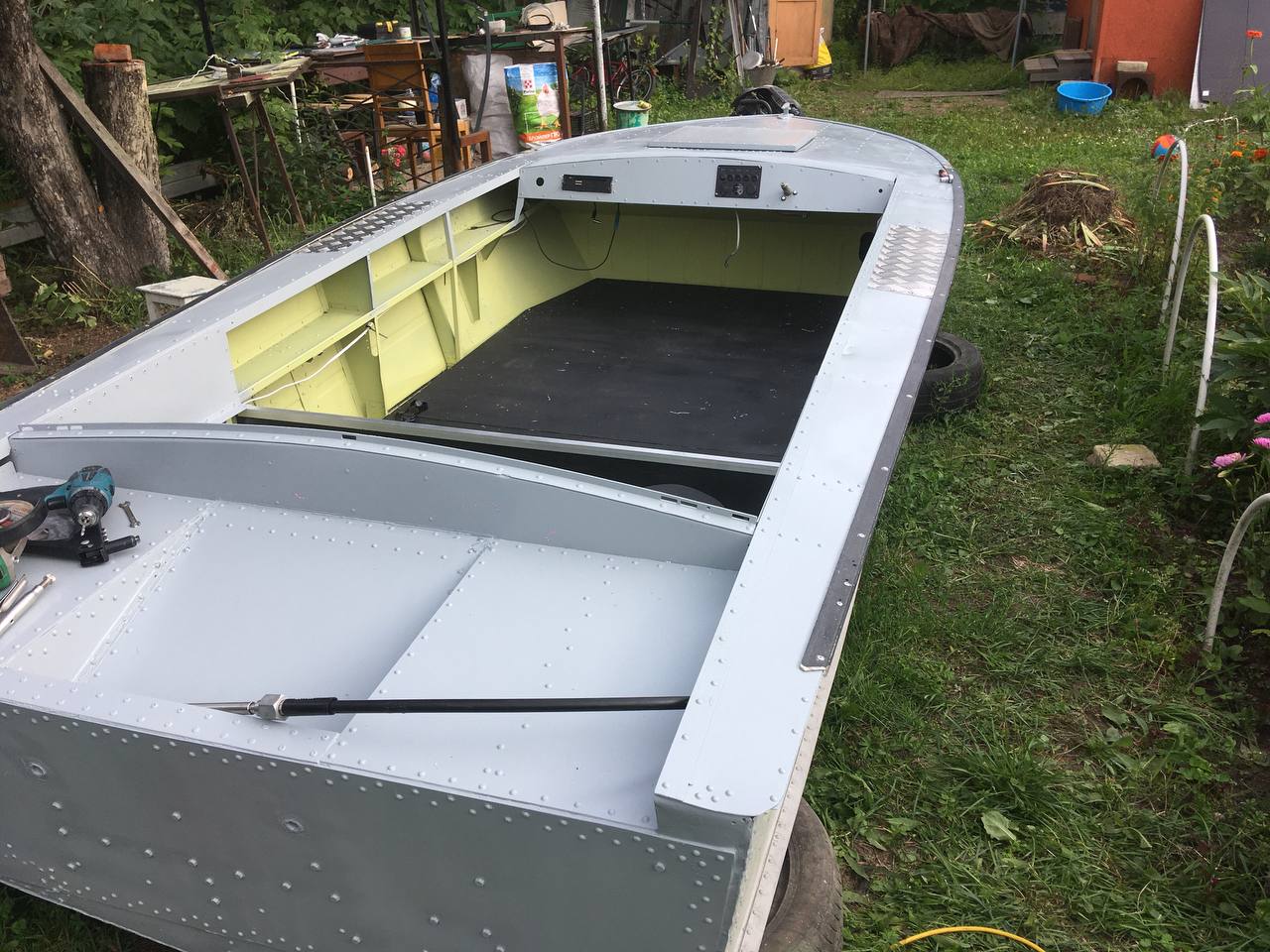

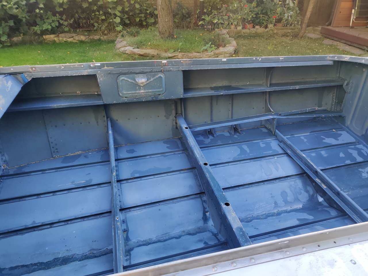

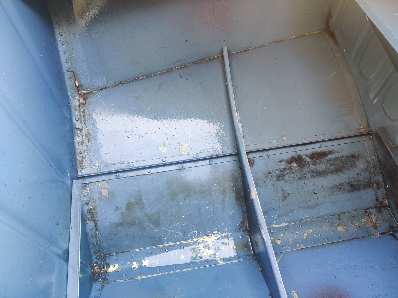

Родной пол тоже ровный, что не так то???
9 748
6 526
Пол поднялся на 15мм, это критично???
Под носовым листом, что под ногамиу тебя к поперечному набору были прикреплены горизонтально два уголка. Носовой лист нужно положить на эти уголки.
Смоделируй пост, поставь кресла на доски, називи руль, прилепи как-то машинку и подгони все это, чтоб сидеть было удобно. Вынос руля и угол его установки очень важны.

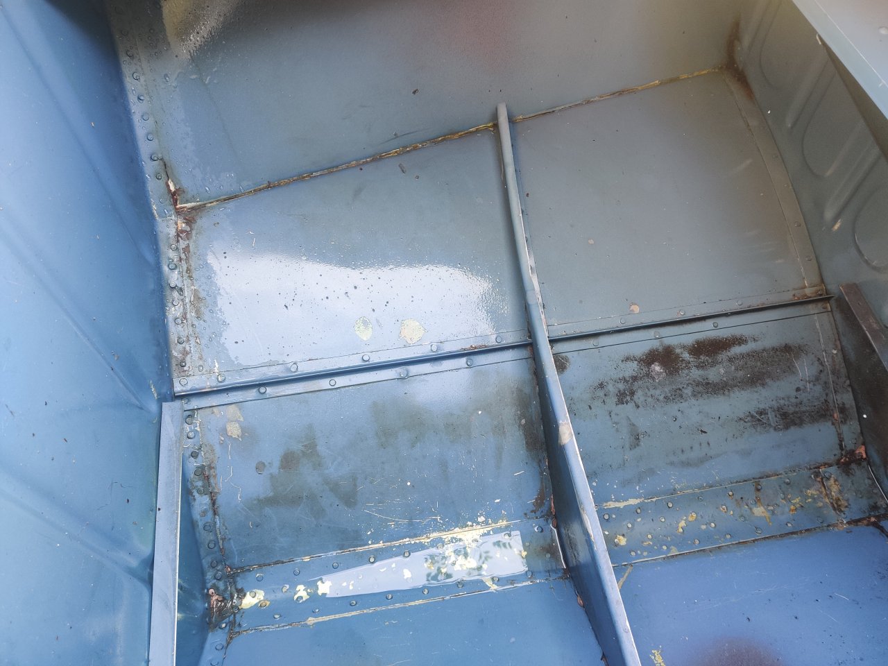

И пусть твой лист не до конца закрывает листы днища. Положишь туда коврик, но будет удобно. Носовой лист не надо крепить. Он прекрасно будет лежать на этих уголках. Возможно вписать его в продольный силовой набор. У Прога именно там нижняя точка, и все дерьмо будет там. Поднял эту крышку и собрал, и сидеть будет удобнее. Чуть позже фото скину, как на Днепре делал. На Проге тоже получится, я уже смотрел.

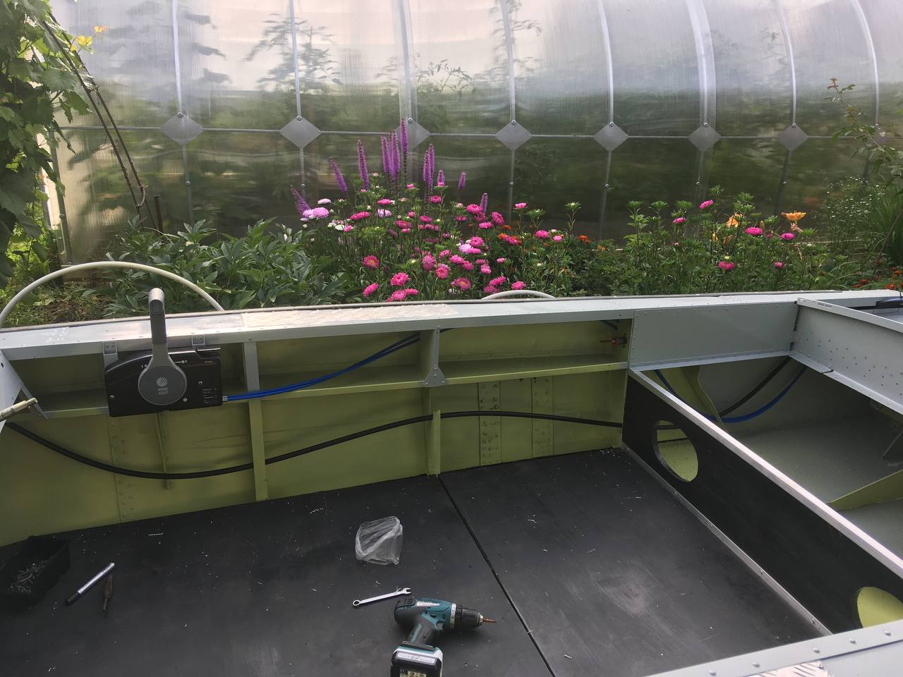

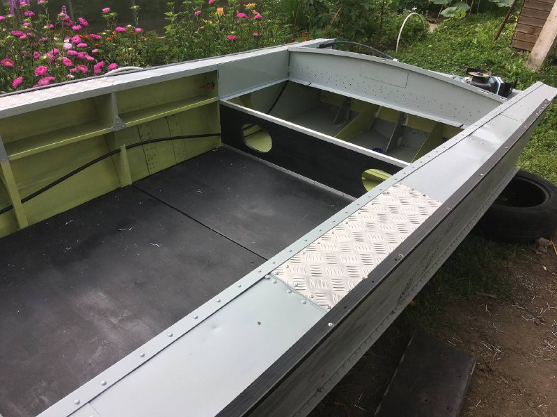

На фото на переборке между багажником и кокпитом ряд отверстий. Это и есть место под тот уголок. Он просто отсверлен. По тому же уровню на следующей к корме переборке, поставь такой же уголок, но длинне. Сделай из фанеры трапецию и впиши ее, чтоб легла в продольный силовой набор и оперлась на эти уголки. Можешь даже с небольшим уклоном к корме ее сделать, это удобно. На фото видна переборка и уголок, который в пространстве под сидушками. Надо такой же воспроизвести. Ну и сборник грязи в виде лужи тоже видно.

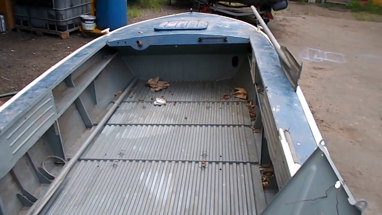

Как-то так должно получиться. Владелец Прога с ровным днищем посадку оценил. У Днепра это было заводское решение.
Ну, сам решай. Я подсказал, что знаю.

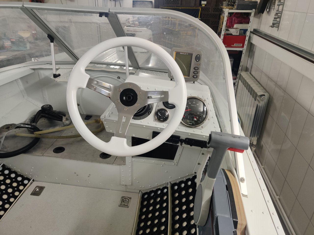

Я на 20см поднимал панель, что бы сидеть более менее было, иначе вообще капец.

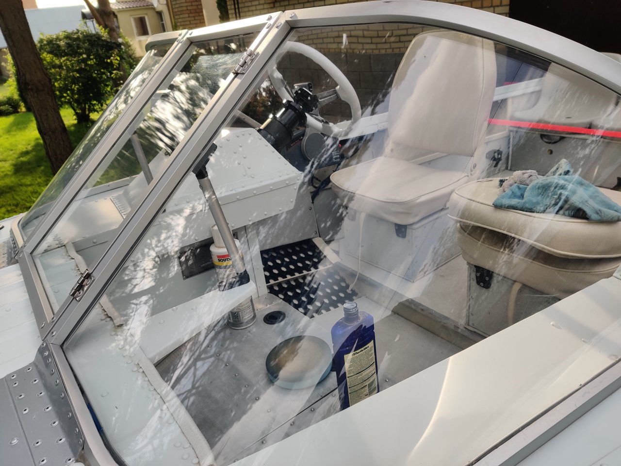

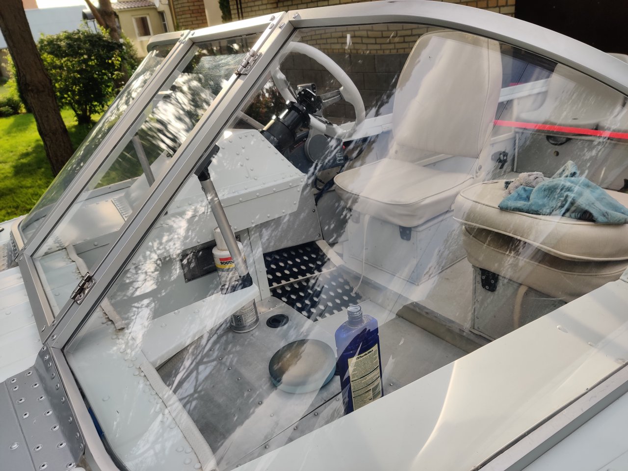

Всё понял о чём речь, мало того что у стекла наклон хороший будет и панель магнитолы будет в боксе
1 880
Если в мафоне есть управление по блютуз, точнее приложение в андройде, то например я бокс открываю когда флешка длинна,с короткой флешкой он будет закрыт, ну и когда нужно полностью выключить , а так он закрыт,все упровление с телефона
Oleg_samara
18.01.2017
2 901
2 485
Наклон стекла не есть хорошо , для меня лично под 60 град. более практично , чем под 45 , пространство под тентом ощутимо больше , по этой же причине и потопчину обрезаю , ширина становится 1550 мм против стандарта 1300 . Про красоту стремительности будут говорить экономщики поликарбоната , раскрой листа на большее количество лодок хватает
Калян116рус
18.08.2015
552
162
Прогресс 2(был), Казанка 5М, Прогресс 4, Резиновая(лопнула)
Вихрь 25, 30(был) Нептун 23(был), Troll2,5, Привет22, Hangkai 40(L)
Полностью согласен меньше уклон места добавит и эхолот можно по крупнее засунуть и вообще много чего, но с наклоном 45 вид понравился больше, когда рамку собирал много вариантов наклона и формы примерял, внешний вид всё же тоже значение имеет, про обрезку потопчины тоже думал и про консоли, но решил пока так глобально не тюнинговать))) хочется успеть на воду в этом сезоне, если что то не понравится руки есть поправим, но точно не в этом сезоне, пока буду двигаться задуманной мысли :pardon:
1 880
Еще наклон добавит скорость немного,
Я не любитель сильного наклона,но и прямое уёбище не перерошу, тонировки темболее, и чтоб лоб торчал выше рамки, лорик 9фс вполне влез, на мою лодку

Про тонировку кстати, хочу прилепить зеркальную, затемнения она даёт минимум, но зеркальность думаю смотреться будет интересно, про чёрную тонировку не может быть и речи в тёмное время это опасно
1 880
Даже в дождь , в пасмурную, глаза на лоб в танировке черной
Посмотрим как зеркальная будет, думаю :good:

Смотреть через стекло мне вообще неудобно, особенно через не поднятое, у меня рост 190см, я смотрю только поверх стекла, хотя оно и поднятно на 20см. Затонировал черной пленкой в хлам, ночью все равно лучше поверх смотреть, чем через стекло. Но это мои условия, у кого-то иначе.
Калян116рус
18.08.2015
552
162
Все по своему видят свою лодку, кому то так кому то иначе, сколько людей столько и мнений:drinks:

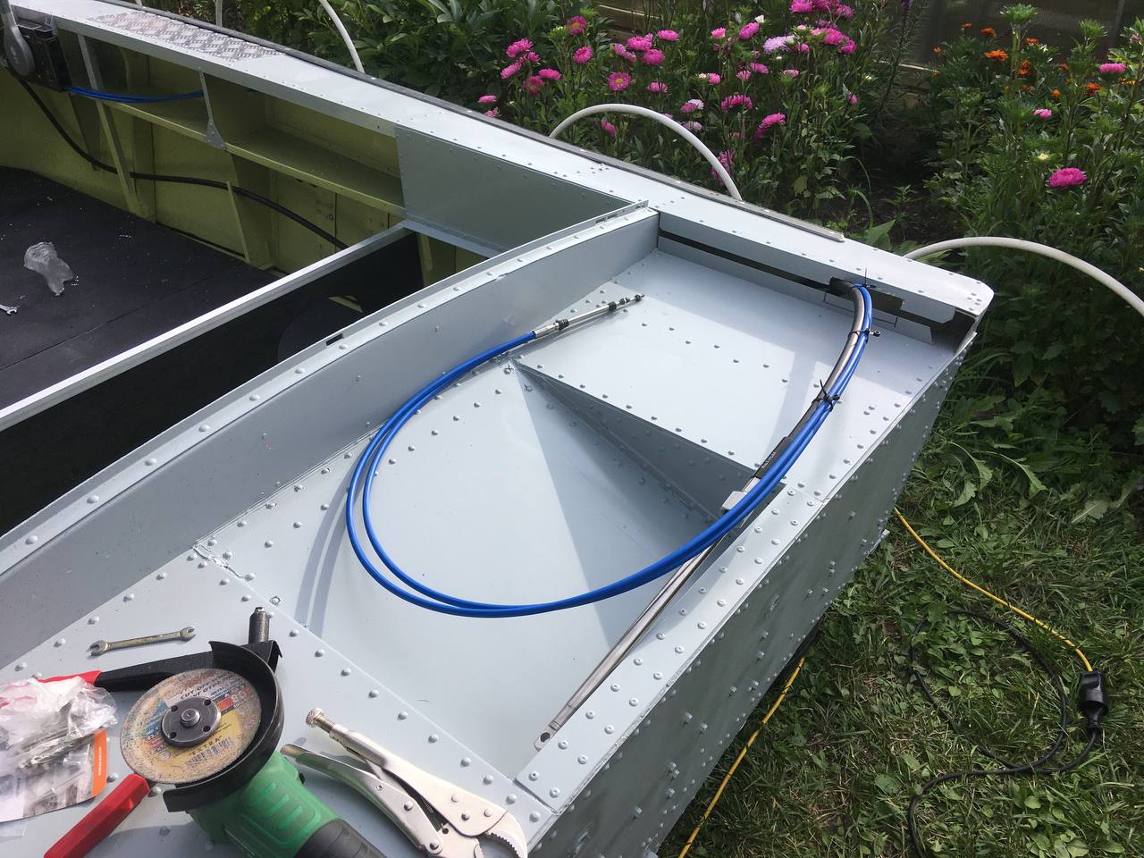

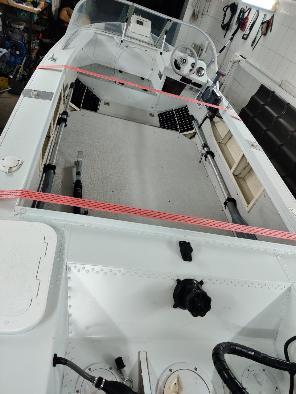

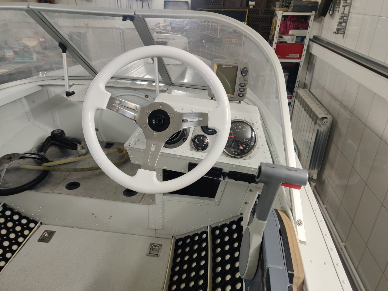

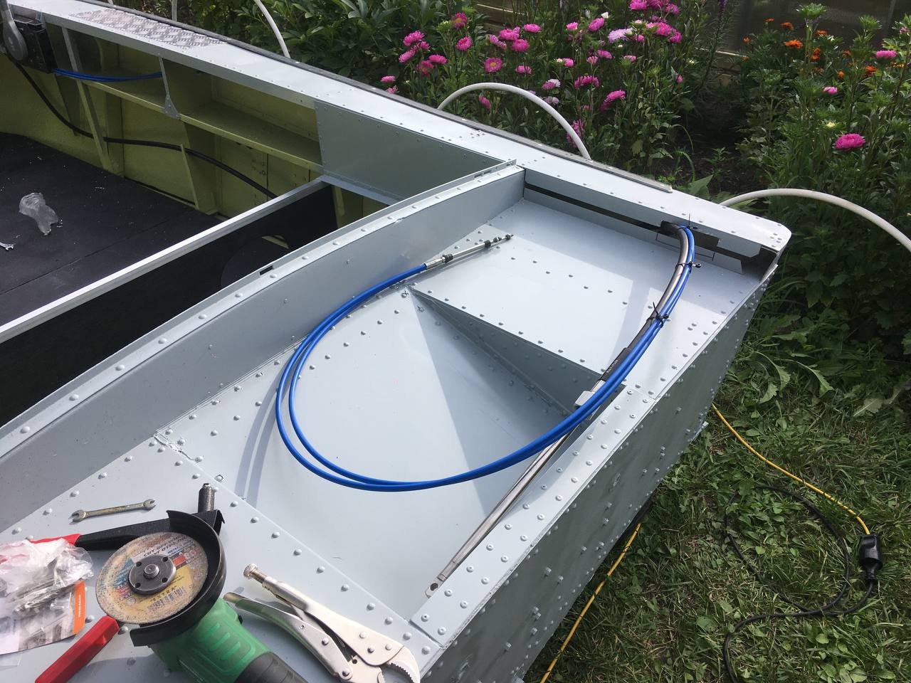

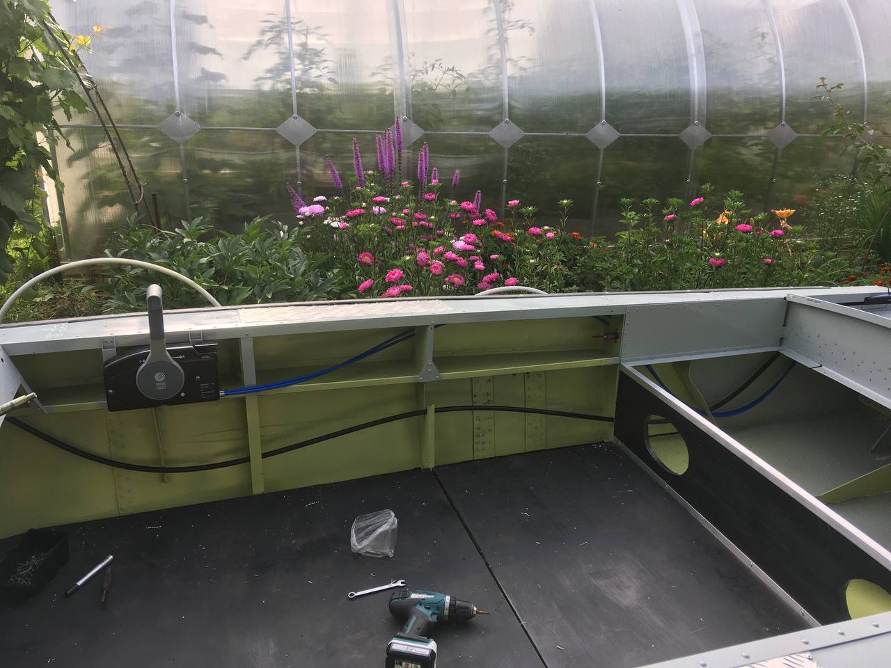

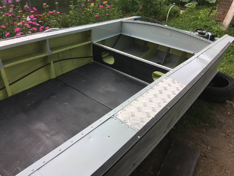

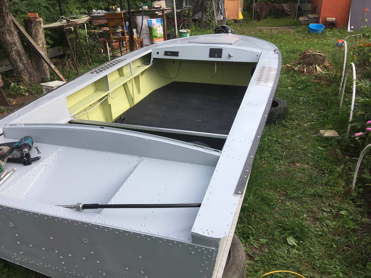

Как и планировал немного починил планширь, прокинул все троса, установил редуктор и машинку на свои места и покрасил всю верхнюю часть лодки, готовимся к электрике и сидушкам, а и подготовил стекло даже не стекло а пока что рамку к установке фото не стал делать
