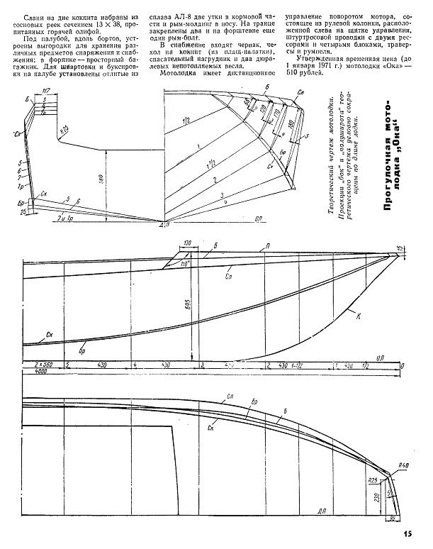

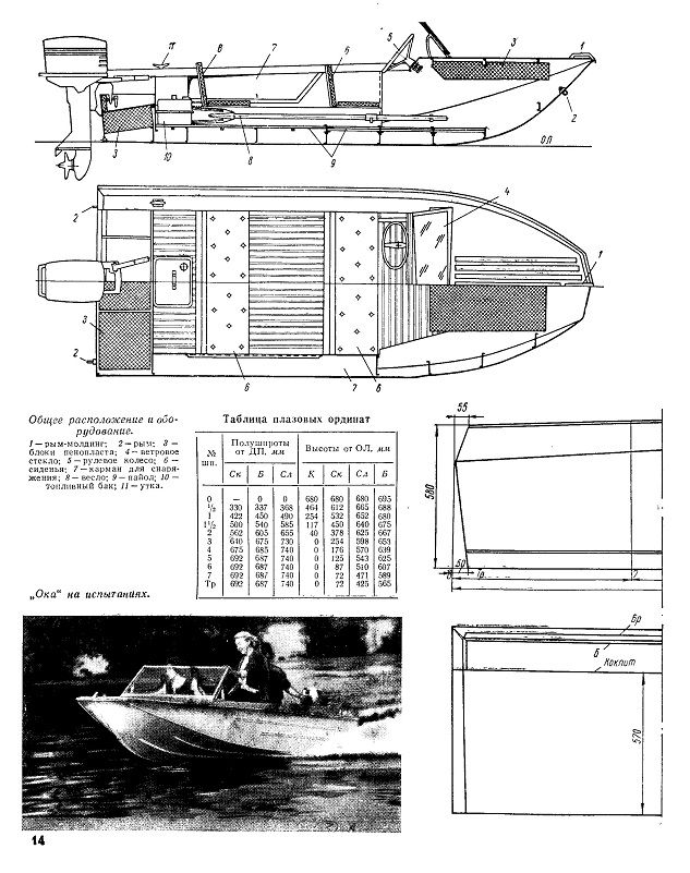

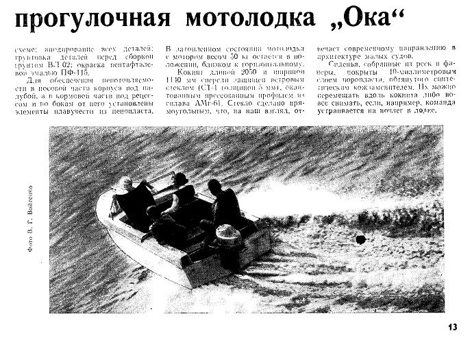

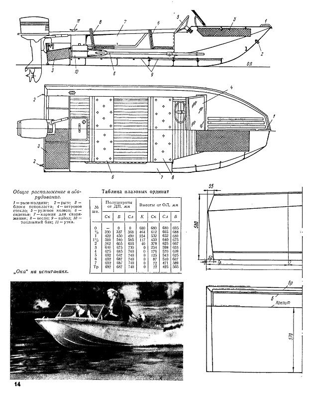

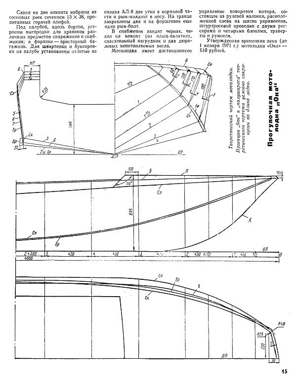

КиЯ № 27.

Очень интересная статья.Непонятно только какой ВИХРЬ имеется в виду в описании. Скорость 39.6 - я думаю 20ка тк сам лично разгонялся более 50 кмч на новом! 30Э
Про вес - ВОТ ЗДЕСЬ НАСТОЯЩИЙ и то у меня другие слани и сидушки, поэтому вес моей 125-130 кг!

Во всех таких статьях,говорится о 20-ти сильном Вихре, еще что хочу сказать, взвешивания не делал, но реально легко, пустой корпус, носится двумя людьми. А про крепость дна Оки, это кем то, хорошо придуманная брехня, так как у меня это вторая Ока и дефектов по дну я не видел, коррозия да, но и то на реданах, так как они больше подвержены нарушению ЛКП, но и то не криминально, по моему все таки Ока-4 сделали не потому что просто Ока слабая получилась, а потому что, тогда жесткая конкуренция была, даже если вспомнить гонки "КиЯ", вот и надо было сделать лодку отличную от других. :)

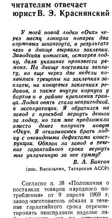

"Брехня" из журнала КиЯ № 29 , 64. Видимо просто было много брака и до наших дней дожили самые крепкие экземпляры.

мммммммм, да уж ! Хотите (я тоже умею пользоваться поиском!) найду статью, где любая советская лодка рассыпалась в хлам!
Давайте мыслить конструктивно, 1 - обсуждать на конкретных примерах, 2 - не путать понятия Ока и Ока 4, 3 - обсуждать конкретные случаи произошедшие непосредственно с нами!
