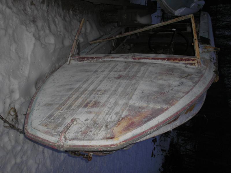

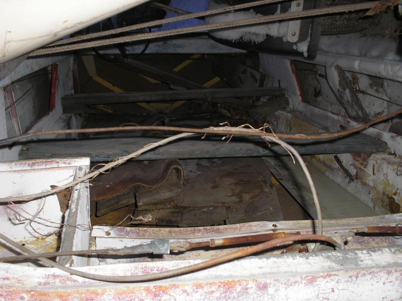

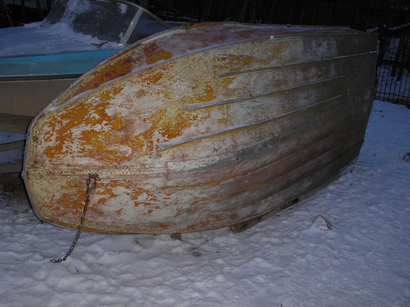

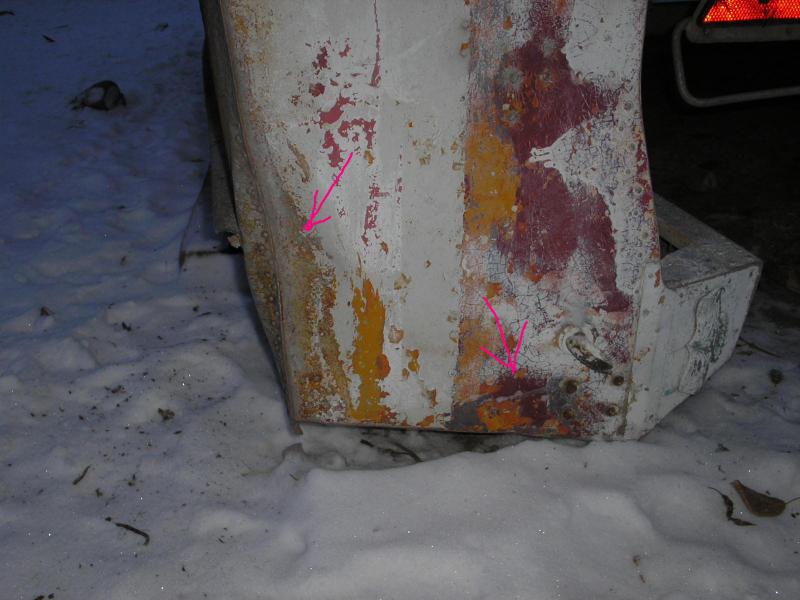

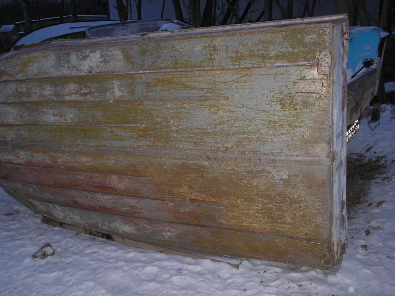

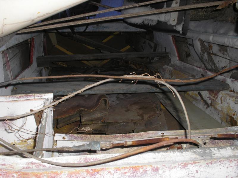

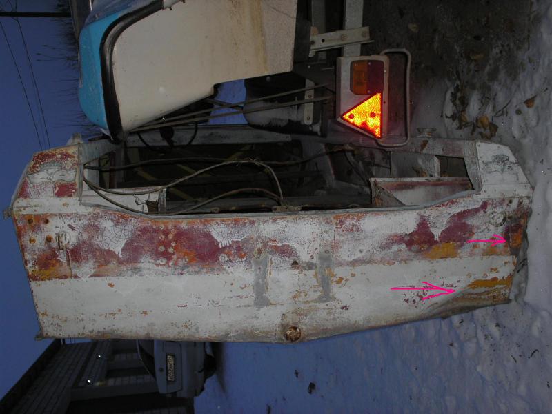

Доброго время суток! У меня «Казанка» простая без булей (крыльев). Я хочу поменять на Оку или Оку-4! Мне предлагают, но у меня сомнения брать или не брать, Во первых по фото, похоже, что Ока, но мне говорят, что Ока-4!
Во вторых на фото правый угол транса замят с боку и ещё тут же внизу!
Меня интересует Ваше мнение можно ли выправить данные вмятины или проблематично! Если да то, как это сделать?

По моему мнению надо расклепать, и править поэлементно с нагревом горелкой, но я могу и ошибаться. Лучше обратись в личку к Докеру, он в этом деле поопытней будет. Но мне лодочка нравится.

Это просто Ока :6 градусов на корме ,6 зигов на капоте , 6 уголков отбойников на днище .

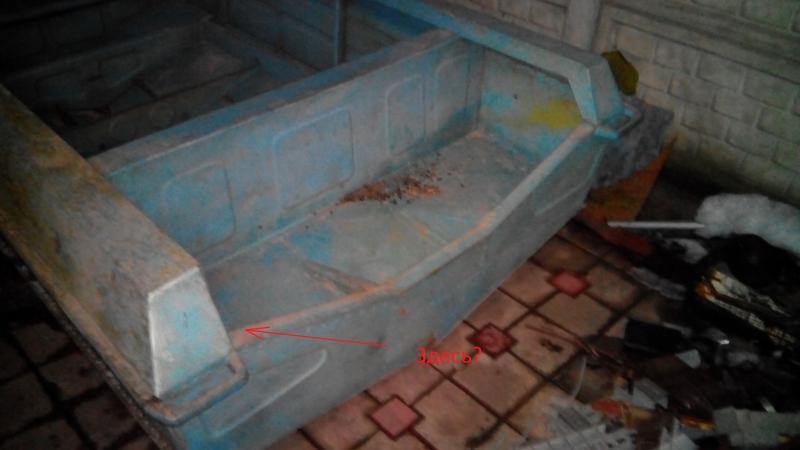

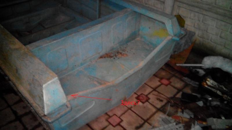

Купил ОКУ-4, шильдика с торпеды нет на месте. :pardon:
Подскажите, дублируется ли где-то на корпусе серийный номер у ОКИ-4 и где смотреть?
И сфоткайте пожалуйста сам шильдик. :oops:

На транцевом уголке с левой стороны на наклонном участке цифрами вверх. А у меня шильдик закрашен напрочь :-D

Вроде поближе к центру, а если и там нету, тогда она б/н :-D Номер выбит, бывает его трудно рассмотреть и-за потрескавшейся/отслаивающейся краски.

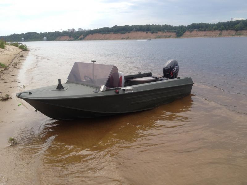

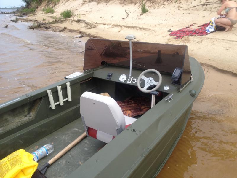

Ну что , Господа, отходил сезон на Оке на 15л.с. 4т( видно второй придется). В одну тушку на 11 винте недокрут и ~33 км\ч, после вельбота 37 (40км\ч) уныло, зато поперечная устойчивость после него поражает, по борту ходить можно. В целом лодкой доволен, 25-30л.с. туда, и ващпе. Недолюбливал капотную компоновку, до первых осенних холодов, теперь нравится. Дверку на стекло, на палубу крутящийся табурет второму спиннингисту, и ващпе :D . Цена на корытце вне конкуренции,30-50тыр., мне комплект с мотором и прицепом мзса(мотор, прицеп новые) обошелся ,как ВельВиндбот 42 (корпус).
З.Ы.Извиняюсь за сумбур, суббота....

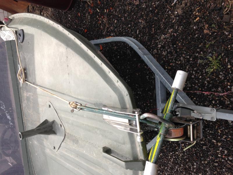

В начале сезона. К концу появился якорный роульс на носу, с ручным приводом.

Вот это очень интересно. Буду признателен за фото. Тема актуальна.

Дык ручной, совсем ручной, думал о лебедке, но оказалось настолько удобно, что не нать, ни мех., ни электро.
